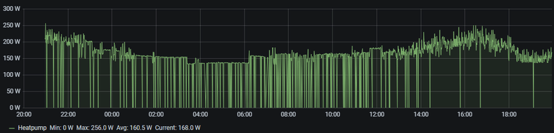

Beide identieke flexis 3,5kw. Bij minimum vermogen koelen (~200-250w stroom opname) is de ene super stil en die andere, mjah het wisselt nogal maar maakt na gevoel consistent meer vibratie & geluid.
Hoe hoger het vermogen uit de stekkerdoos hoe minder het verschil is eigenlijk. Bij verwarmen minimum vermogen (helaas ~400w bij deze) kreeg ik dat idee ook al.
Maar bij koelen is het wel duidelijker.

Beide identieke flexis 3,5kw. Bij minimum vermogen koelen (~200w stroom opname) is de ene super stil en die andere, mjah het wisselt nogal maar maakt na gevoel consistent meer vibratie & geluid.
Vreemd, wellicht toch die korte leiding dan inderdaad. Meen dat ik wel eens in een handleiding gelezen heb dat te korte leidingen afgeraden worden vanwege trillingen, maar dan meer omdat je ze binnen wel eens zou kunnen gaan horen.
De Flexis kan overigens wel lager dan 400W voor verwarmen alleen niet op de auto stand. Zet hem van de winter maar eens op een standje hoger dan de stilste. Hier zakt ie dan terug tot 300. Is helaas nog steeds hoog maar wel al beter. Op de auto stand heeft ie een sterke voorkeur voor minder geluid t.o.v. efficiency.
Voor verwarmen lijkt Daikin wel de koning te zijn wat dat betreft. Maar goed die units zijn dan ook echt een stuk duurder :)

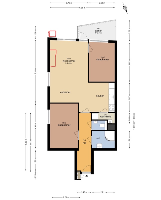

Een aircopersoon komt met een voorstel voor 4 binnenunits op 1 buitenunit. Dat zijn dan 2 keer een 2,0 kW (ieder voor een aparte slaapkamer) en 1 keer 3,5 kW en 1 keer 4,2 kW voor de woonkamer. Buiten komt dan een unit van 10 kW. Voorstel is een Panasonic (Etherea binnen, buiten een CU-5Z90TBE).
Alternatief is min of meer hetzelfde van Daikin (maar daar heb ik geen specifiek nummer van). Die zou dan iets stiller zijn, maar ook weer duurder.
Het is dus niet helemaal 1 op 1 wat binnen zit moet er buiten ook zitten, maar het verschil is maar klein (11,7 kW tegen 10 kW).
Het verhaal klonk op zich wel logisch eerlijk gezegd; de "punten" moeten ook gekoeld worden anders krijg je met wat wind door de ruimte (wij willen de units liefst een beetje hoog zodat er niet enorm veel kabelgoot binnen over de muur loopt) alsnog de warme lucht beneden. Daarom is die capaciteit ook echt nodig.

JeroenE schreef op vrijdag 11 juni 2021 @ 18:25:
Hier staat mijn eerste bericht in dit draadje.
die gast is niet fris in de kamer. 10kw is van de zotte 8)7
heb je dat echt op de offerte staan dat er 8kW in de woonkamer moet hangen? 8)7 |:(
een CU-4Z68TBE zou meer dan genoeg zijn. zelfs voor verwarmen kom je daar makkelijk mee uit en is veel netter gedimenionseerd voor je binnenunits.
2x 2 kW voor de slaapkamers is prima, maar bijna 8 kW voor de woonkamer? Is die 300m2 ofzo?
2x 2 of 2,5 zal voor de meeste woonkamers prima zijn.
10 kW voor voor een totaal van 11,7 binnenunits is ook absurd.

2x2kw is al zat voor een woonkamer.

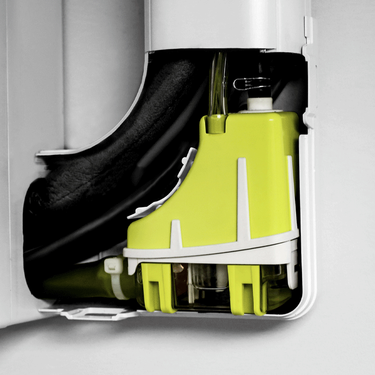

Bedankt voor je antwoord. Ik moet het even doen met dit type pomp en dat in deze situatie verbeteren.
Daar hebben we over nagedacht. Boven hebben we dat wel maar in deze ruimte ging dat niet.Het liefst zou ik dat ding helemaal dicht purren, maar ja dat is ook zo wat. :) Iemand een ander idee voor isolatiemateriaal? Niet vervuilend en niet al te brandbaar.
Ik wil beginnen met de resonantie weg te halen. Ik heb iets tussen de muur en de goot. De goot zit echter wel vast met een schroef in de muur, wat natuurlijk ook trilling overdraagt.
23x 405WP + Enphase IQ7+ SW 45graden - Alfen Eve Single Pro 22KW - 3MXM68N + FTXA25AW + FTX35AW + FTXA50AW - Remeha Avanta 28C, vloer = bijverwarming en radiatoren + Brink Excellent 300 WTW PVOutput
  • ASW1
  • Laatst online: 23:31
Sarge_ schreef op vrijdag 11 juni 2021 @ 20:50:
Hoe zit dat ding dan gemonteerd in die hoekgoot, zit dat er los in?
Iets heel simpels wat je kunt proberen is om er plukjes glaswol omheen te proppen en ervoor te doen voordat je die goot weer dichtklikt. Als dat pompje klem zit en geen speling meer heeft, en ook geen direct contact meer heeft met de goot dan zal het vast minder trillen.
  • ASW1
Laat de leidingen door een (nep) regenpijp lopen, desnoods een sjieke zinken exemplaar. Daar kijkt niemand van op.
  • Sarge_
  • Registratie: Februari 2015
  • Laatst online: 03-11 14:36
Ongeveer zoals op de foto hieronder (foto is van Aspen site). Aan alle kanten zitten rubberen delen waar het contact maakt met het materiaal van de goot. Ik heb het al redelijk volgestopt, want het is een mini klankkastje. Ik had nog stukje van dempers van wtw ventilatielen. Dat zit er nu ook in. Hij maakt natuurlijk wel contact met de goot, ondanks de rubberen materialen aan de buitenkant van de pomp en dat voel je lichtjes op de muur.
Als het af en toe een keer pompt valt het wel mee hoor, maar als het flink bezig is met koelen en dat ding iedere 10 a 20 seconden van zich laat horen...
En ja, als je er eenmaal op let. Denk dat ik er beton in ga storten!

flippy schreef op vrijdag 11 juni 2021 @ 18:35:
Nouja, het is geen kleine woonkamer, de inhoud is ongeveer 190m3. Als ik dat met de factor 40 vermenigvuldig (die ik uit de TS haal) dan zit ik op 7,6 kW dus wat dat betreft is 4,2 + 3,5 = 7,7 kW toch niet met een enorm gek getal?
Nu zou het best kunnen dat wij meer richting de factor 30 zitten dan de 40. We hebben namelijk wel iets van dakisolatie, maar dat is dus niet zo veel. Zelfs als je met 30 rekent zit je nog op 5,7 kW. Dan zou je een 3,5 en 2,5 nodig hebben. Onze woonkamer is niet symmetrisch verdeeld qua inhoud dus vandaar dat het niet twee gelijke units zijn.
Er zit ook een trap in de woonkamer; niet alleen naar boven, maar ook naar beneden. In de woonkamer zelf kan je die niet afsluiten, maar boven en beneden aan de trap wel.
Ik ben geen airco expert en behalve dat ik de airco in de auto een geweldig ding vind en mijn schoonouders met een zelfdoe-ding uit de bouwmarkt (van tig jaar geleden) ook best tevreden zijn weet ik er dus niet zo veel van af.
Bijna alles wat ik op internet kan vinden is min of meer gebaseerd op een "kuub keer factor" regel, die staat dus ook in de TS. Ik vind het gewoon lastig, want omdat het best veel geld is wil ik ook wel dat het "goed" werkt. Een installatie die een paar honderd euro goedkoper is voor een paar kleinere units en ook 'iets' goedkoper voor de buitenunit scheelt ons dan misschien 1200 euro (even grof gerekend, exacte verschil weet ik niet precies) als ik 4 keer een 2 kW neem met die kleinere buitenunit. Dat is natuurlijk wel veel geld, maar als ik dan iets heb wat net niet goed werkt word ik daar ook ongelukkig van.
Jij en @ASW1 zeggen wel min of meer hetzelfde, dus dat pleit er zeker voor.
Had ik maar onbeperkt geld dan kon ik beide zelf uitproberen en dan de juiste keuze maken :S
Verwarmen hoeft niet per se (al sluit ik niet uit dat dat ook handig kan zijn en we het toch soms gaan gebruiken).

koelen draai je op nog lager vermogen en die belachelijk grote unit kan niet zo laag die kleine units aanbieden. het laagste vermogen van die buitenunit van 10kW is nog steeds maximaal voor 1 binnenunit.

Kan niet? is toch echt zo. Gemeten met Shelly EM en youless, verwarmingsgedrag van deze unit is erg vervelend (pendelend, piekt en gaat nagenoeg weer uit) zonder dat ik econo mode aanzet in de app.
Ook gaat ie ruim onder de specs met koelen, terug naar c.a.110w waar 0,36kW in de specs staat. Specs betekenen voor mij weinig.
[ Voor 11% gewijzigd door Team-RiNo op 12-06-2021 16:29 ]

Team-RiNo schreef op zaterdag 12 juni 2021 @ 16:28:

Vreemd, bekabeling al doorgelopen? Firmware update aangevraagd bij Daikin? Of aangemeld bij ze?
Binnen en buitenunits zitten op aparte groep, firmware gaat gewoon mee met de app dus is bij. Volgens de leverancier is het normaal (en dan doel ik op het pendelen/pieken bij verwarmen het lagere vermogen bij koelen vind ik niet belangrijk), zij hebben betere ervaringen met Mitsubishi op dat gebied.
Ik heb er verder ook geen probleem mee, zodra ik econo mode aanzet gaat de unit tot max zijn nominale vermogen bij verwarmen maar een aparte groep kan in dit soort gevallen geen kwaad bij piekvermogens als dit, daar zal ook de wens vanuit installateurs vandaan komen.
De conclusie wat betreft pieken bij verwarmen is ook al eerder in dit topic getrokken, dit ligt aan de regelsoftware van Daikin, er zijn op youtube ook mensen terug te vinden met hetzelfde issue waar ook Daikin zelf de conclusie geeft dat de units werken zoals ontworpen dus ik ga er verder ook geen energie in steken om dat op te lossen.
Dit is wat er bij mij bij verwarmen uit komt, zonder econo modus, pieken zijn ongeveer 2,9kW (rode markering negeren, oud screenshot):
Afbeeldingslocatie: https://tweakers.net/i/XW8ufzIUFu6iacUq_6murHrpwMQ=/800x/filters:strip_exif()/f/image/oco2Ib5WpsxHVZPP3uKfiCpz.png?f=fotoalbum_large
Dit is de afgelopen 24u koelen, 2 2.5kW units 100% actief (spikes naar 0 negeren, wifi loss):
Afbeeldingslocatie: https://tweakers.net/i/Ur2Ob2seDYbrZ39-FJTwjd69YiQ=/800x/filters:strip_exif()/f/image/8RzEhGCgnQwhVgGe0jrJSaAC.png?f=fotoalbum_large
Beide ruim buiten spec dus; min 0,36kW voor koelen max 2,09kW verwarmen. Router reset 13:30u vandaag zorgt voor aanzienlijk minder verlies van wifi signaal.

Het een appartement uit 1991 op de bovenste (4e) verdieping van 70m2, ik kan maar één buitenunit plaatsen en één binnenunit.
Gasverbruik is minder dan 400m3, huidige verwarming is nu een HR combiketel, waarvan eigenlijk alleen twee radiatoren van in de woonkamer open staan.
Kunststof kozijnen van 2017 met HR+++ glas en voor alle ramen screens.
Platte (betonnen) dak is in 2017 geïsoleerd.
Hierbij een plattegrond met in het rood waar waarschijnlijk de buiten- en binnenunit kunnen komen.
Dus de vraag, welke Airco zou hier precies geschikt voor zijn, voor zowel koelen als verwarmen?
Afbeeldingslocatie: https://tweakers.net/i/YRRaMMszApqAE8uQ-U3IQ_pB59A=/x800/filters:strip_icc():strip_exif()/f/image/D6e2rldVy6qXufTKSYwIs6Fj.jpg?f=fotoalbum_large

  • lothar
  • Laatst online: 03-11 16:42
HereIsTom schreef op zaterdag 12 juni 2021 @ 22:34:
@ASW1 ik had een eigen topic, maar kreeg te horen dat ik het beter hier kon plaatsen.
Zoals ik eerder schreef is het een appartement van 70m2, ik kan maar één buitenunit plaatsen en één binnenunit.
400m3 gas is zo’n 2kw dus met 2,5 of 3,5 zit je al goed
Als je maar 1 single split kan hebben dan zou ik hem inderdaad daar hangen waar je hem nu hebt ingetekend. Alleen hangt de buitenunit nu aan de gevel ipv dat hij op het balkon staat wat je eerder aangaf, en kan hij niet op het dak?
Met een 2,5 kW unit moet je het wel redden, ook in de winter moet dat lukken gezien hoe weinig je nu stookt.
Het slaapkamertje recht tegenover de unit pakt nog wel wat mee als de deur open staat maar de andere slaapkamer ga je maar heel weinig merken van het koelen. Voor het beste effect laat je de AC dan 24u/dag draaien op een vaste temperatuur met alle deuren open.
Laat je vooral niet verleiden tot het ophangen van een hele zware unit; je isolatie is dik in orde en wanneer je doorlopend koelt zal de AC niet hard hoeven werken.
Wil je advies over precies welk merk/model?
Kies een A-merk met goede specs dus geen model uit een instapserie maar een wat hogere serie met betere SEER en SCOP. WIl je zelf kopen en ophangen of gaat een monteur dat doen?
De meeste monteurs werken met bepaalde merken en die doen je dan een voorstel met 2 of 3 keuzes. Je kunt ook een monteur zoeken die op basis van arbeidsloon een door jou uitgekozen specifiek model wil installeren.

HereIsTom schreef op zondag 13 juni 2021 @ 11:22:
@ASW1 @Vorkie Dank voor jullie advies. Ja ik dacht dat het het balkon zou worden, maar ik heb via via gehoord dat het waarschijnlijk die plek aan de muur wordt omdat het balkon van de buren tegen mijn balkon zit en die er zo last van hebben.
Wat zit er onder die buitenunit?
Want die hangt op 4 hoog en als je hem voor verwarmen gebruikt kan er ijs naar beneden komen.
In de zomer zal er water naar beneden druppelen tijdens het koelen, tenzij je ergens anders heen kunt met je condenswater.
Het dak is echt veel geschikter, zeker als je daar met een trap vanaf je balkon vrij makkelijk op kunt komen.
  • HereIsTom
  • Laatst online: 04-02-2023
Glashelder schreef op zondag 13 juni 2021 @ 11:44:
Het duurste model van Daikin is prima ja.
Moduleert ook het verste terug. Alleen de vraag of je zoveel geld uit wilt geven.
Als het goedkoper en goed kan hoor ik dat graag.
ASW1 schreef op zondag 13 juni 2021 @ 11:51:
Het dak is echt veel geschikter, zeker je daar met een trap vanaf je balkon vrij makkelijk op kunt komen.
Onder de buitenunit zit niks, ja als de onderburen ook een airco nemen komen die eronder te hangen.
Op het dak willen we zonnepanelen gaan leggen, dus als al die units op het dak komen is daar geen plaats meer voor?
 iPad Pro 12.9 | Sony 55A89 4K OLED Smart Android TV | Mobile:  iPhone 8 Plus 64GB | Warmtepomp MHI SRC/SRK35ZS-W
  • ASW1
HereIsTom schreef op zondag 13 juni 2021 @ 12:04:
Hoezo zit er "niks", geen risico dat iemand een ijspegel op z'n kop krijgt?
Ook druppelend condenswater kan vervelend zijn wanneer dat rondwaait en op de ramen vd onderburen komt.
Zonnepanelen op het dak kan prima i.c.m. een buitenunit, die neemt niet veel plaats in maar kan wel wat schaduw geven. Daarom bij voorkeur aan de noordkant opstellen. Het is gewoon iets waar je in het legpatroon van de panelen rekening kunt houden maar dat is echt wel in te passen. In het slechtste geval kost het je 1 paneel, en dan nog is het een zoveel betere oplossing dan aan de gevel hangen op 4 hoog.
  • mr_evil08
  • Laatst online: 20:41
mr_evil08
Hoe vaak moet zo’n airco onderhouden worden? Ze hebben hier toen met een hoogwerker de screens ook opgehangen.
Dus een 3,5 kW unit zou teveel zijn, ik dacht voor het gehele appartement dat dat wel nodig zou zijn. In de winter blijft het nu in die slaapkamers warm genoeg.
Wat zijn de nadelen als het wel een 3,5 kW zou worden?
Ik wil het allemaal laten doen, geen ervaringen met dit soort dingen.
Ik dacht als ik een specifiek type/model heb ik dan een aantal offertes kan opvragen.
De A-merken zijn die hier in het start topic staan, Daikin, MHI, Mitsubishi en Toshiba?
Is dit iets? https://www.climasense.nl...0m3-r32-bluevolution.html
Tussen de 2,5 en 3,5kw units van Daikin zit maar een minimaal verschil bij minimaal vermogen, en vooral de Ururu kan heel ver terug, dat minimaal vermogen is belangrijk als je ermee gaat verwarmen om niet te snel tegen "pendelen" aan te lopen.
Ik zou dan voor de 3,5 gaan zodat je de rest van het appartement ook probleemloos kan koelen, bij gelijksvloers wordt de slaapkamer probleemloos meegenomen(uiterraard wel de deur open).
@ASW1 Daar zijn opvangbakken voor, dat ijsvorming valt trouwens reuze mee, hier in de winter niet meegemaakt, het enige ijs wat er was kwam door de hevige sneeuwbuien in Februari/Maart die mijn unit dichtdrukte.
Kan ook komen dat mijn unit niet aan de regen/wind kant staat dat ik er maar weinig last van heb.
[ Voor 12% gewijzigd door mr_evil08 op 13-06-2021 13:45 ]
