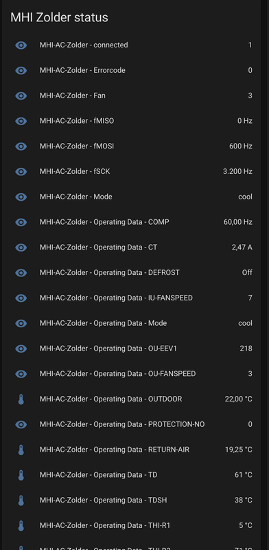

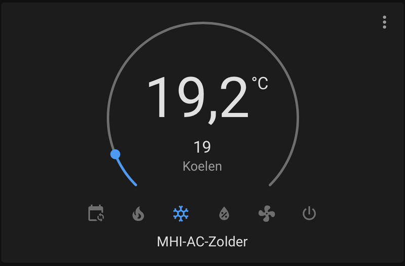

MHI met de eigen WiFi module niet echt, maar met een zelfbouw WiFi module is MHI uit te lezen en aan te sturen via MQTT, dat kun je dus prima lokaal houden en in HA / Domoticz gieten.
Mijn advertenties op V&A
  • Vorkie
DaLass schreef op maandag 14 juni 2021 @ 12:29:
Als voorbeeldje in HA met die module:
https://github.com/absalom-muc/MHI-AC-Ctrl
Afbeeldingslocatie: https://tweakers.net/i/XCGbd2FnZqMo4QiY398DhxHYquM=/x800/filters:strip_exif()/f/image/l9MSAHxabfSpMpTjttx4FYC9.png?f=fotoalbum_large
Afbeeldingslocatie: https://tweakers.net/i/IsGO8K8oEYcPtyRE-KSVdsw0DUk=/800x/filters:strip_exif()/f/image/5lbWAf1qBeFSxuzdLXwW3n5D.png?f=fotoalbum_large

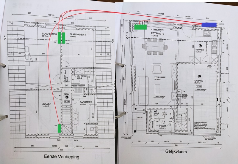

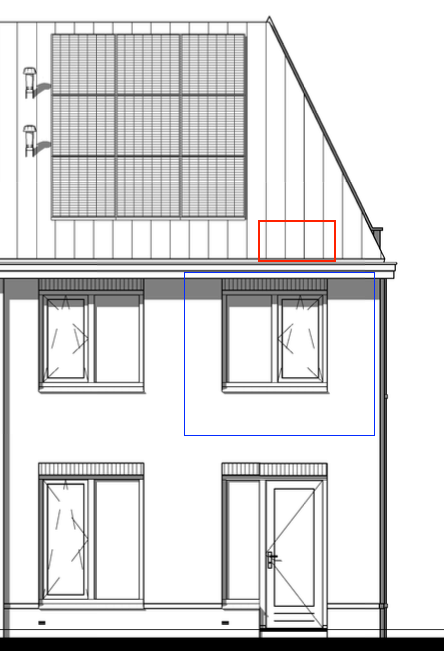

Aantal dagen geleden postte ik hier dat we bezig zijn met een nieuwbouwwoning en dat we mogelijk ook een airco systeem willen plaatsen. Zolder heeft namelijk geen verwarming. Tevens willen we de grote slaapkamer koelen.
Achtergevel:
Slaapkamer is in het blauw aangegeven.
Afbeeldingslocatie: https://tweakers.net/i/ycHUN3nVcCqBtHPrDUgU_BPytmk=/full-fit-in/4000x4000/filters:no_upscale():fill(white):strip_exif()/f/image/LBeZPnC2BkZrzZ2AlfXCEpJr.png?f=user_large
Zijgevel:
Afbeeldingslocatie: https://tweakers.net/i/ez0z95SISfLh7GzouwAKrBRzuFg=/full-fit-in/4000x4000/filters:no_upscale():fill(white):strip_exif()/f/image/biPtO1adw6irDOLbB6fLWTIX.png?f=user_large
Ik wil geen leidingen in het zicht (op gevel), maar ook de buiten unit wil ik zoveel mogelijk buiten het zicht houden.
In het rood heb ik aangegeven wat volgens mij een prima plek is om de airco te laten monteren zonder leidingen in het zicht. Of is een unit op het dak een no-go?
Tevens moet ik er wel bijzeggen dat onze tuin naar het zuidwesten kijkt, dus veel zon op het dak (en dus ook op de buiten unit).
Eens? Of zien jullie een betere plek? Het gaat trouwens om een hoekwoning, naast ons woning hebben we ongeveer een strook/tuin van 1 meter breed.

c-nan schreef op maandag 14 juni 2021 @ 12:53:
Achtergevel:
Zijgevel:
Zou hem dan eerder aan de zijgevel hangen. Dan heb je minimaal goot, maar imho beter dan zo'n unit op je dak (waarschijnlijk kunnen ze wel achter de dakgoot langs omhoog).

A.s. woensdag hebben we een VVE vergadering of en hoe en waar de airco’s mogen komen.
In het najaar hebben we dan een vergadering over de zonnepanelen.
De VVE hier is slecht met informatie, alleen de punten staan op de agenda, maar verder geen bijgevoegde informatie, meestal blijkt later dat ze hun plan al klaar hebben op de vergadering en je dan maar ja of nee moet zeggen.
Als ik van te voren vraag voor informatie hoe of wat krijg ik te horen dat we dat wel horen op de vegadering.
Ik wil best de airco op het dak, maar wordt lastig met de zonnepanelen. Hierbij een foto van het dak, blauw is boven mijn appartement.

  • MaNdM
  • Laatst online: 21:11
MaNdM
1000-dingen-doekje
Wij zijn ons aan het oriënteren om airco te laten installeren. Dit willen we alleen boven doen omdat het voornamelijk voor de nachtrust is in de warme periode van het jaar. We hebben vorig jaar al rondom het huis alle ramen laten voorzien van screens. Door de ligging hebben we letterlijk op iedere kant van het huis de zon staan gedurende de dag. Dit scheelt al enorm maar uiteindelijk komt warmte natuurlijk toch binnen. En eenmaal binnen…
Ik overweeg twee mogelijke aanpakken. De eerste is een kanaalsysteem waar we de vier slaapkamers verdelen in twee keer twee. De kamers die bij elkaar zitten hebben namelijk telkens als duo een andere periode de zon erop staan en warmen dus anders op. We hoeven niet per se per kamer te regelen en omdat we een bergzolder hebben met houten balk plafond voor de kamers is het vrij eenvoudig om inblaas punten te maken.
De andere optie is om in de gang een grote unit op te hangen die de koele lucht naar de kamers blaast. Maar hier zit mijn vraag. Gaat dat wel werken of is de praktijk dat je dus eigenlijk vooral veel koude lucht de trap af laat gaan of dat het bijvoorbeeld onvoldoende de hoek om kan gaan.
Afbeeldingslocatie: https://tweakers.net/i/slcpBWXWhULP-LpAkxoYRIUcpQI=/x800/filters:strip_icc():strip_exif()/f/image/y9SdUfCroRK9XKzbwKCmoce9.jpg?f=fotoalbum_large
Ben benieuwd naar jullie inzichten en ervaringen.
Nog wel relevant om te weten. Ik ben geen fan van airco kasten aan de muur in iedere kamer. Het zijn naar mijn mening onhandige minder mooie dingen. Ook wil ik niet een buitenunit op meerdere plekken aan de gevel hebben hangen. Alleen de korte kant bovenaan op de tekening is niet vanaf de weg zichtbaar, de andere drie wel. Aan die “verborgen” kant hebben we een overkapping staat waar met gemak een unit kan staan.
To be determined...
  • flippy
flippy
Alle rechten voorbehouden.
als je een zolder hebt waar je een casette kan neerzetten zou ik dat zeker overwegen. aanzuigen in de hal en dan uitblazen naar de kamers naar believen.
[ Voor 28% gewijzigd door flippy op 15-06-2021 00:24 ]

flippy schreef op dinsdag 15 juni 2021 @ 00:23:
Dat is inderdaad de optie die me het netste lijkt. Is ook een vrij kostbare optie. Wat ik me wel afvraag is in hoeverre de WTW de airco straks gaat tegenwerken. Als het beneden bijvoorbeeld erg warm is geworden dan zal de WTW ook vrij warme lucht in gaan blazen, hij koelt minder tot amper de inkomende lucht. Dat zou kunnen komen omdat we de schuifpui dan open laten staan. Je hebt immers airco.
Nu hanteren we een vrij strikt warmteregime om de koelte niet te verliezen en mag de schuifpui dus niet open blijven staan. Dáár wil ik dus vanaf.
To be determined...
  • flippy
flippy
Je wtw is geen enkele factor. Niet eentje die meetbaar meetelt in elk geval. Frisse lucht is belanhrijker.
En op super hete buitenlucht dat geeft je airco ook een belasting. Mindr pendelgedrag.
[ Voor 45% gewijzigd door flippy op 15-06-2021 00:47 ]

TigerXtrm schreef op maandag 14 juni 2021 @ 20:59:
Ik zit hier een beetje te spelen met de binnen units te spelen om te kijken wat zorgt voor de stilste buitenunit, i.v.m buren. Gevoelsmatig zou je zeggen dat hoe lager, hoe stiller. Maar dat lijkt dus niet helemaal waar. Gisteren bijvoorbeeld de hele dag twee units op fluisterstand gehad, en de buitenunit was best hoorbaar. Vandaag beide units op auto gezet, en nu draait de buitenunit stiller dan ik hem ooit gehoord heb.
Iemand die kan uitleggen hoe dit precies zit? Ben daar wel benieuwd naar :)
Op fluisterstand "knijp" je de binnenunits waardoor de buitenunit harder moet werken, als de buitenunit zo stil mogelijk moet zijn zul je juist de fan van de binnenunit hard moeten zetten.
Heb je geen knop van buitenunit stil of een jumper erop zitten ?

mr_evil08 schreef op dinsdag 15 juni 2021 @ 09:14:
Had ik nog nooit bij stil gestaan, na het aanpassen van de modus op 2 actieve binnen units liep het totale verbruik meteen terug van 190 > 120watt. Ik was er juist mee bezig om de fans zo laag mogelijk te zetten maar dit heeft voor vebruik/geluid buitenunit dus juist een negatief effect.

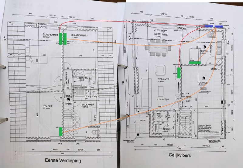

Maar dan :
Situatie met 2 buitenunits : 2MXM40 (woonkamer 3.5kW + slaapkamer ouders 2kW) + 3MXM40 (woonkamer 2.5kW + slaapkamer kinderen 2*2kW)
Afbeeldingslocatie: https://tweakers.net/i/wWNdPS_UU5qgf0-z5PjlKwF-FLs=/800x/filters:strip_icc():strip_exif()/f/image/bIGYzUMVg30vXitv0y1PlT5Q.jpg?f=fotoalbum_large
Voordeel :
- Heeft een lager minimum vermogen indien één van de twee buitenunits niet wordt gebruikt (tussenseizoen)
- Redundantie (twee units)
- Geen harde luchtstroming in de woonkamer
Nadeel :
- WAF : er moet nagedacht worden welke units samen aan of uit zijn (mbt tot eerste punt van bovenstaande voordelen). Zou eventueel op te lossen zijn met integratie in Home Assistant of iets dergelijks.
- Potentieel meer onderhoudskosten
- Meer geluid?
Situatie met 1 buitenunit (en 4 ipv 5 binnenunits) : 4MXM68 (5kW woonkamer, 3*2kW slaapkamers)
Afbeeldingslocatie: https://tweakers.net/i/sYJHZl8v4Z_6cw9_7f1zch-WeAY=/800x/filters:strip_icc():strip_exif()/f/image/hEfkbgcXUq5DM3Y9OTDFwxAc.jpg?f=fotoalbum_large
Voordeel :
- Slechts één buitenunit, dus minder nadenken over wat wanneer aan staat
- Eén unit, dus mogelijk minder onderhoudskosten
- Eén unit, dus mogelijk minder geluid
Nadeel
- Hoger minimum vermogen dan slechts één buitenunit van bovenstaande
- Meer harde luchtstroming in woonkamer?
- Horizontale leiding over de volledige lengte van de achtergevel van de woning nodig van buitenunit naar binnenunit woonkamer.
Afbeeldingslocatie: https://tweakers.net/i/NBV6xQ__0YUCk4X4qAZ70SyDWko=/800x/filters:strip_exif()/f/image/ycJ0UkMwS6PKKdIHagHZJkQq.png?f=fotoalbum_large

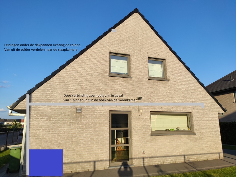

De reden waarom we de buitenunit(s) aan die kant van het huis willen plaatsen is de aanwezigheid van het terras en overdekte "loungehoek" links(boven) op onderstaande luchtfoto. Links is het Zuiden.
Afbeeldingslocatie: https://tweakers.net/i/QJnZXljvtn4f4A6HxfYbv7TKVBw=/full-fit-in/4920x3264/filters:max_bytes(3145728):no_upscale():strip_icc():fill(white):strip_exif()/f/image/A4Tx2Z9KGmD6zMThIUNVG078.jpg?f=user_large
Afbeeldingslocatie: https://tweakers.net/i/NXeXsSo8Sehhsjg1hhAduENdnc4=/800x/filters:strip_icc():strip_exif()/f/image/rvKvZeN083VdynzzKynt8NQm.jpg?f=fotoalbum_large
Sorry voor de slechte paint skills ;) Ik denk dat die horizontale leiding dus nodig zou zijn in dit geval, tenzij de leidingen voor die binnunit mee omhoog kunnen naar de zolder en dan langs de andere kant (ook onder de dakpannen) weer naar beneden...
Ik denk er waarschijnlijk veel te hard over na (en het zal ook wel iets met die 29° hier binnen te maken hebben :/ ), maar kom echt niet uit bovenstaande keuze(s). Iemand die wat inzichten/advies heeft en mij kan verder helpen? De bedoeling is het systeem te gebruiken voor verwarming (en gas af te sluiten) en koeling.
