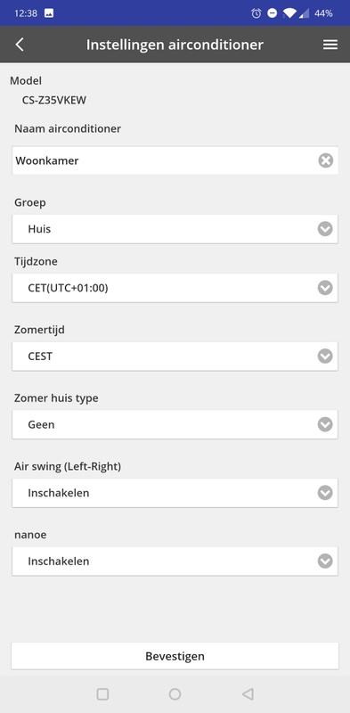

gebruikt iemand de panasonic wifi unit?
  • ASW1
  • Laatst online: 23:31
flippy schreef op donderdag 10 juni 2021 @ 12:24:
Heb een single split met standaard wifi (dus niet als optie/add-on toegevoegd)
  • flippy
flippy
Alle rechten voorbehouden.
ASW1 schreef op donderdag 10 juni 2021 @ 12:30:
maakt dat verschil in gebruik qua app? kan dan dan meer of minder zien?
  • ASW1
flippy schreef op donderdag 10 juni 2021 @ 12:31:
Ik heb geen idee, geen vergelijkingsmateriaal voorhanden.

ASW1 schreef op donderdag 10 juni 2021 @ 12:32:
wat kan je allemaal zien en doen met de ingebouwde versie die jij hebt?

flippy schreef op donderdag 10 juni 2021 @ 12:33:
aan/uit
keuze auto/koelen/verwarmen/ontvochtigen
setpoint aanpassen op 0,5 graden
stroomverbruik per dag/week/maand/jaar
weekprogramma's maken
keuze "quiet" en "powerful"
aanpassen fan speed
air swing op auto zetten of in een bepaalde vaste stand
temperatuur buitenunit kun je ook zien al is dat eigenlijk een stukje non-informatie bij normaal gebruik
De "sleep" optie is vreemd genoeg niet in de app aanwezig alleen op de AB al mis ik die zelf niet een ander misschien wel.
Is een single split uit de TZ serie.
[ Voor 13% gewijzigd door ASW1 op 10-06-2021 12:42 ]

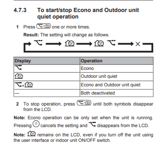

Kan iemand mij vertellen welke consequentie het gebruiken van de functie 'buitenunit stil' precies heeft bij een Daikin 3MXM52N multisplit? Als ik die aanzet op alle binnenunits dan kan ik de buitenunit helemaal niet meer horen buiten. Op dit moment staan alle drie units rustig te blazen en blijft alles lekker koel. Ik vraag me alleen af of dit wellicht slechter is voor de buitenunit omdat dit voornamelijk invloed lijkt te hebben op de ventilator van de buitenunit. Iemand enig idee? De unit staat wel vol op het zuiden in de zon te bakken...
Als de enige 'drawback' is dat ik minder koelvermogen heb of dat hij iets minder efficient is dan laat ik die functie lekker 24/7 aanstaan zolang het niet te warm is buiten. :Y

BastiaanN schreef op donderdag 10 juni 2021 @ 14:47:
Hoe zet jij die buiten unit op still dan ik heb de residential app

deurklinkje schreef op donderdag 10 juni 2021 @ 15:04:
Dat kun je niet aan en uit zetten via de app ( geen idee waarom 8)7 ). Via het econo knopje op de afstandsbediening kun je de functie activeren, twee keer drukken geloof ik. Moet je bij een multisplit wel bij alle binnenunits doen. Blijft daarna gewoon onthouden, ook wanneer je daarna alleen de app gebruikt.

BastiaanN schreef op donderdag 10 juni 2021 @ 15:10:
Onze airco boer noemde econo het geiten wollen sokken stand.
Moet zeggen heb beide binnen units op 21 graden staan en de buitenunit hoor je nauwelijks tot niet

  • RonJ
  • Laatst online: 17:12
fmrama schreef op donderdag 10 juni 2021 @ 16:13:
Let op, de buitenunit (daikin) op stil zetten met de jumper is definitief. Niet omkeerbaar.
Je moet de jumper doorknippen. Advies van mijn installateur: niet doen,
Omdat je de draad doorknipt bedoel je? Of springt ie ook niet meer terug als je de draden vervolgens weer doorverbind? Nog nooit geprobeerd eigenlijk....
Dat zou voor mij iig ook een no-go zijn, ik wil het alleen 's-zomers, niet in het hele stookseizoen.
All-electric.

  • RonJ
Team-RiNo schreef op donderdag 10 juni 2021 @ 17:11:
Ik zou dit nog liever overdag doen, werkt dit ook buiten de tijdsvensters van de jumper? Mijn buitenunit is in de nacht zo goed als onhoorbaar door lagere temperaturen (32dB met gelduidsmeter er naast), verbruik zakt dan terug tot 100-200watt.
Bij de FTXM (en de ururu sarara ook) werkt dit gewoon via de remote en niet de jumper. Dit werkt verder niet op tijd, het is gewoon aan of uit. In mijn geval, in de zomer aan en in de winter weer uit. Deze setting kan je niet via wifi bedienen.
Afbeeldingslocatie: https://tweakers.net/i/MXhUM89lKZFxkODUxSHar9cLy_c=/full-fit-in/4000x4000/filters:no_upscale():fill(white):strip_exif()/f/image/qtdNoNd6bx7vxb9XICnTvaWu.png?f=user_large
All-electric.

  • RonJ
de Peer schreef op donderdag 10 juni 2021 @ 17:31:
Ik schakel econo met de FTXM wel via de WiFi api. Gebruik het zowel in de winter als de zomer.
Het ging over quiet, niet over econo.

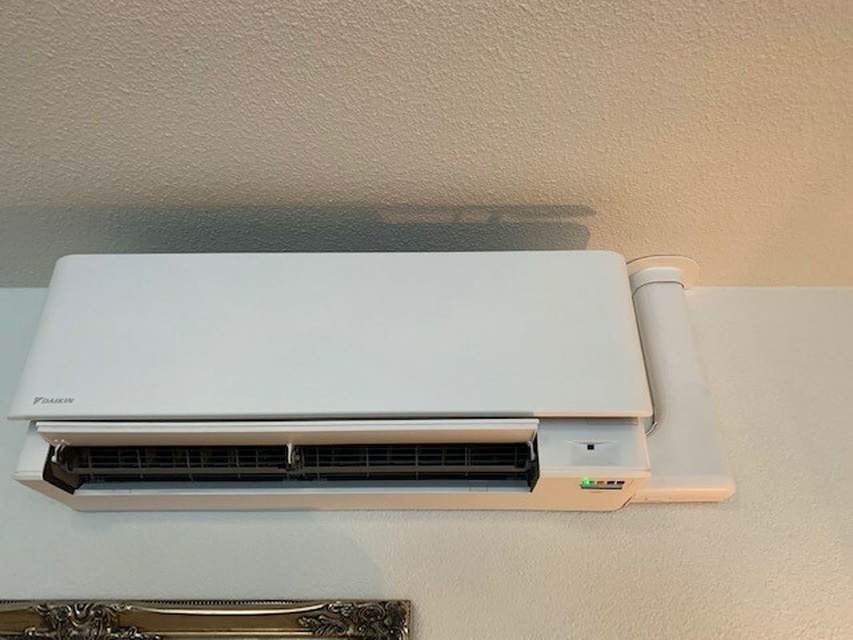

Gister heb ik de filters schoongemaakt. De unit voor de eerste keer geopend,
Nu zag ik iets vreemds tussen de lamellen zitten. Een ijzeren klem oid. Ik heb twee daikin units FTXM van 2 en 2,5 kw beide hebben dit voorwerp. Wat en waarom zit dat daar? Zie langs de rode pijlen.
Afbeeldingslocatie: https://tweakers.net/i/Lsvr881ysHrwZdwLgGonXx5jzeM=/800x/filters:strip_icc():strip_exif()/f/image/w9HfH5LHAKYJp6dYOFV2B5SG.jpg?f=fotoalbum_large
  • Notna
  • Laatst online: 22:20
Notna
Where are you?®
fmrama schreef op donderdag 10 juni 2021 @ 20:04:
Heb ik ook. Dat zit daar om te zorgen dat de verdamper onderdelen bij elkaar blijven. Die verdamper is opgebouwd uit, geloof ik, 5 delen die in een semi hexagon rond de ventilatorrol zitten (zie ook dit filmpje dat ik gemaakt heb YouTube: Daikin FTXM schoonmaak rond 12:20) . Aan de uiteinden van de lamellen zit een kunststof houder, maar die klemmen zitten halverwege voor extra steun
[ Voor 6% gewijzigd door Notna op 10-06-2021 21:23 ]
Xbox Live ID:Notna8310
  • fmrama
  • Registratie: Mei 2014
  • Laatst online: 30-10 19:15
Ok! Dat stelt me gerust!
Ik heb de naderhand ingebouwde wifi module en de nieuwere unit met wifi ingebouwd af fabriek.
Zitten kleine verschillen in.
En ik wilde even wat screenshots maken vanuit de app maar "interne serverfout" laat mij niet inloggen. Kom ik op terug als je interesse hebt.
www.highflow.nl
  • flippy
flippy
BTS schreef op vrijdag 11 juni 2021 @ 10:23:
zeker. graag. :Y

BeQuietAndDrive schreef op vrijdag 11 juni 2021 @ 10:19:
Daikin Stylish 5kW single split sinds september 2020, dus lekker in de winter mee verwarmd, maar nu voor het eerst ook actief mee aan het koelen. Setpoint 24 graden (op de thermostaat in de woonkamer is dat 22,5-23 graden).
Benedenverdieping van ca 90 m2 gisteren gekoeld van 8:00 tot ca 22:00, daarna de airco uitgezet. Hij maakt steeds runs van 15 minuten, en gaat dan 10-15 minuten weer uit. Dit houdt, met de huidige temperaturen, de benedenverdieping prima koel. Als het buiten warmer wordt, verwacht ik langere runs, of wellichtt verlaag ik dan wel het setpoint..
Situatie: vrijstaand, bouwjaar 2000, zon op alle relevante zijden van de woonkamer gedurende de gehele dag, grote raampartijen met screens aan de buitenzijde (deze zijn overdag dicht).
Verbruik? 1 kWh. Valt me niet tegen! Nu moet ik zeggen dat het vorig jaar met die screens alleen (toen hadden we de airco nog niet) ook best lang koel was binnen, echter na een week of drie van > 30 graden liep de warmte in de woning toch wel aardig op. Dus dat proberen we dit jaar te voorkomen met de airco. We willen geen ijskast creëren, maar wel een comfortabele, constante temperatuur.
dat ding is veel te groot, hoe die pendelt geeft dat al aan. in een woonkamer zou een correct bemeten unit vrijwel nooit uitgaan.
forceer de unit in eco mode en controleer even in de installatiehandleiding of de buitenunit een power limter functie heeft. sommige daikin units hebben dat.

Ik ben al even aan het kloten geweest om te zorgen dat die goed waterpas staat.
Nu ik er iets aan veranderd heb lijkt het wat trilleriger te brommen. Er is dus iets meer geluid ontstaan. Nadat ik het hoekstuk iets vol heb gezet met schuimachtige materialen om het te dempen, bromt het wel iets zwaarder. Ik heb tussen de muur en het hoekstuk ook een stukje erachter gedaan om trillingsoverdracht te voorkomen.
Wat hebben jullie aan tips om het stiller te maken en te isoleren?

Bij deze: (slaapkamer is oude versie met losse wifi adapter, woonkamer de nieuwe met ingebouwde wifi)
Afbeeldingslocatie: https://tweakers.net/i/wMMDl0dGMHlIZ7jdgzCFbIZtmB0=/x800/filters:strip_icc():strip_exif()/f/image/Ly1Mft7hgKDKqMfaw32NMHZd.jpg?f=fotoalbum_large
Afbeeldingslocatie: https://tweakers.net/i/GzU166BPOzYeUFksHtj8UMctWlo=/x800/filters:strip_icc():strip_exif()/f/image/XmIYkvX78vmB0XKJaumPjvFh.jpg?f=fotoalbum_large
Afbeeldingslocatie: https://tweakers.net/i/SFuxAmiTYINVKAdxqe9g81InzaQ=/x800/filters:strip_icc():strip_exif()/f/image/5VDzJAl7Lhvbd2eajIceTSGT.jpg?f=fotoalbum_large
Afbeeldingslocatie: https://tweakers.net/i/AObZg2qQHMxQRVXUaCI70JzZ7yk=/x800/filters:strip_icc():strip_exif()/f/image/MGgd5QgYabFRXyqGzR0vnq8Q.jpg?f=fotoalbum_large
Afbeeldingslocatie: https://tweakers.net/i/9CUqPyjECHmAlsyMTD_OD_x89EA=/x800/filters:strip_icc():strip_exif()/f/image/S4MjjPkNawFeSzNvpV7cSEuK.jpg?f=fotoalbum_large
Afbeeldingslocatie: https://tweakers.net/i/HX24Vs-LQqcRvgo-07FY4DarsXs=/x800/filters:strip_icc():strip_exif()/f/image/CH7bWIWnSyOCZeasLstLR2Ck.jpg?f=fotoalbum_large
Verschil zit hem in het volgende:
Nanoe niet aan te zetten in de app met de losse wifi adapter wel in de nieuwere binnenuit maar bij de nieuwe zie ik econavi dan weer niet.
Het is ietsje meer, 6,5m x 15m maar dan nog.
Van de winter hebben we er anders veel plezier van gehad, dus zo groot bemeten is hij ook niet. Pendelen met verwarmen hebben we niet 1x meegemaakt, sterker nog, hij moest nog best aan de bak als het flink koud was. Maar kon dat uiteindelijk prima aan.
En nu dus zomer(s). Nogmaals, het huis hier staat de hele dag in de volle zon met grote ramen, dus het warmt hier ook goed op. Destijds nog gekeken, het minimale vermogen was gelijk aan de 4,2 kW. Dus daarvoor hoefden we het niet te laten.
En als dit pendelen is, wat is er dan erg aan? De temperatuur is hier aangenaam, het verbruik debiel laag. 1 kWh voor een hele dag vind ik weinig. Mensen springen hier iets te snel in de stress als het woord 'pendelen' valt, soms ;)
Dat gezegd hebbende: ik kwam er trouwens wel achter dat ik de fanspeed vast op 1 had staan. Nu staat 'ie op auto en maakt 'ie veel langere runs op een lagere fanspeed. Maar verbruikt nu ook wat meer stroom. Maar goed, dat komt toch 'van het dak' :)
probleem is dat de compressor steeds aanslaat. en net als een automotor moet dan steeds opnieuw de olie door de compressor omhoog worden gepompt. dat moment zonder/weinig olie is wat de meeste slijtage oplevert.
maar in tegenstelling tot een auto kan je niet de olie wisselen en stroomt de olie ook mee met het gas door het systeem. dus wat je niet wilt is dat er olie blijft hangen in de verdamper en de compressor te weinig heeft omdat ie steeds afslaat en de olie ophoopt ergens ander dan in de compressor.
nog afgezien dat de unit eerst weer druk op moet bouwen, dat kost tijd en is dus verloren energie. en nog een boel andere factoren. verdamper die steeds nat-droog-nat word zorgt er ook voor dat die sneller gaat meuren en dus onderhoud nodig heeft.

Helder, thanks. Als hij weer aanging om een run te maken, was hij ook vrijwel direct aan. Ik had niet het idee dat hij eerst weer moest opstarten. Maar goed, ik kijk alleen naar wat de binnenunit doet. Buitenunit zou ik ook kunnen monitoren misschien.
Inmiddels maakt hij mooie lange runs nu, dus het ‘probleem’ is vooralsnog opgelost door de fanspeed op auto te zetten.
I'm only responsible for what I say, not for what you understand.
  • flippy
flippy
BeQuietAndDrive schreef op vrijdag 11 juni 2021 @ 13:46:
je hebt nog een voorraad vloeibaar gas in de unit zitten (klein tankje na de condensor) die zal de TEV eerst gebruiken. in de tussentijd komt de compressor op gang. maar de verliezen blijven. bij een nieuwe unit valt het wel mee, maar naarmate de unit ouder word en de boel slijt ga je het zien in de compressor die gasdruk teruglaat in de lagedruk zijde enzovoort.
