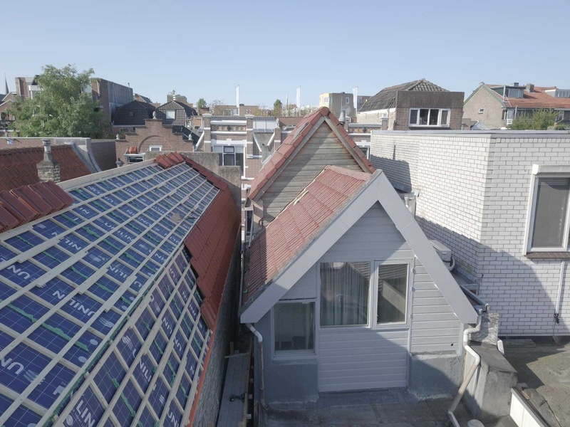

  • LiquiD-AciD
  • Laatst online: 05-08 11:07
RonJ schreef op woensdag 9 juni 2021 @ 13:39:
Mij hoor je niet tegenspreken dat ze duurder en inefficienter zijn (hoewel je ook wel weer aardig wat bespaard als je een hele (slaap-)verdieping vanuit 1 kanaalunit kan bedienen ipv 3-4 binnenunits). Als je het goed aanlegt is het echt extreem stil, veel stiller dan een wandunit. Dat is wat mij betreft naast het uiterlijk het grootste voordeel.
Een paar strakke roosters/ventielen in de muur/plafond vind ik toch echt een heel stuk mooier/luxer ogen dan overal van die plastic units aan de muur. Bijv. een stylish is bovengemiddeld mooi ontworpen, maar het is en blijft toch een rechthoekige plastic bak aan de muur. En ja, een radiator is ook lelijk(er).
IMO is zo'n setup sowieso alleen een optie als je het combineert met een flinke verbouwing/renovatie.
Afbeeldingslocatie: https://tweakers.net/i/5_Kyw0PN5BoElOTLGbCEFRjA8SU=/800x/filters:strip_icc():strip_exif()/f/image/kivXgc56aabAg7PmJX3fNcKz.jpg?f=fotoalbum_large
Afbeeldingslocatie: https://tweakers.net/i/-g6lS9QzcB8fZUEf2IXwMWCRm3E=/800x/filters:strip_icc():strip_exif()/f/image/JV8Y4UgUSsxVBHogQcMLMCSm.jpg?f=fotoalbum_large
Afbeeldingslocatie: https://tweakers.net/i/1sQMu-JxIdIBBdKKNaeYGWhDzE8=/800x/filters:strip_icc():strip_exif()/f/image/Na01IMVXhNfEIBmYhN4hChZU.jpg?f=fotoalbum_large
Afbeeldingslocatie: https://tweakers.net/i/le4YPzwnr6Fx0s-Z1_7E9mBzAVY=/800x/filters:strip_icc():strip_exif()/f/image/XTlINprbYHKi4ez9BO51KFAQ.jpg?f=fotoalbum_large
Afbeeldingslocatie: https://tweakers.net/i/d-N1T-OLWWgZwdckGrBlnR5ZdvA=/800x/filters:strip_icc():strip_exif()/f/image/23Xcq7FLtXOV1PcOtxDRYjIl.jpg?f=fotoalbum_large
Flinke verbouwing/renovatie? Ik denk dat we redelijk met dat gedeelte bezig zijn :)
Het is vooral dat het ventilatiesysteem centraal in het huis geplaatst is waardoor vanuit 1 locatie alles te verwarmen/koelen is in plaats van in elke ruimte een aparte unit hangen.
Op dit moment ben ik me hier over aan het orienteren terwijl we een badkamer aan het maken zijn en bouwen van een hok voor de energie opslag en omvormers (staat nu midden in de woonkamer).
