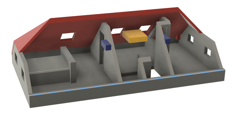

Ik denk dat je dan nog beter aan 2 kanten van je overloop een airco kan hangen bijvoorbeeld boven de deur van slaapkamer 4 en slaapkamer 1
Helaas heb ik boven de kozijnen van slaapkamer 4 en 1 niet de ruimte voor het plaatsen vd binnenunit.
Binnenunit is +- 30 cm en houd minimaal 10 cm vrij vanaf het plafond dus heb minimaal 40cm vrij nodig. Dit is alleen te verwezenlijken boven het raam op de overloop. Vandaar mijn vraag. Dus heb deze optie of een vloermodel. Daarom ga ik toch de gok nemen om deze unit zo te plaatsen. En misschien is het nog een optie om het trappengat in de toekomst naar de zolder af te sluiten met het plaatsen van een kozijn/deur op de zolder om daar de warmte nog tegen te houden. Ik begrijp dat koelen wel redelijk werkt op deze manier.

Glashelder schreef op vrijdag 15 januari 2021 @ 10:25:
Bij multisplit maakt dit minder uit. Het minimumvermogen van de buitenunit is daar veel meer van belang. De meest gebruikte multisplits leveren vaak al meer minimaal vermogen dan een 1,5kW model aan kan dus dan zal er koudemiddel 'gelekt' (bleeding) worden naar andere units.
Toen ik nog bij mijn ouders woonde had ik een cheape Tristar multi-split en die stoorde niet tijdens filmavonden in de zomer :p Zou me dan niet druk maken over 19 over 21 dB. In een slaapkamer daarentegen.. :)
Er zijn schijnbaar condenspompen die op enige afstand van de binnenunit gemonteerd kunnen worden. Dat zou helpen tegen het geluid. Maar niet tegen de storingsgevoeligheid. Enige is eigenlijk een andere plek of weg vinden zodat het water via natuurlijke wijze kan weglopen.
Ben zelf meer fan van horizontaal. Met koelen werkt dat naar mijn ervaring beter omdat de kou dan beter verspreid door de ruimte.
Voor koelen zou ik zeker een multisplit nemen. Splitsen raden we voornamelijk aan als er één unit is die veel zal verwarmen. Vanwege de grotere temperatuurverschillen in de winter (0/5 buiten vs 20/22 binnen) willen we voorkomen dat de unit regelmatig aan en uit gaat. In de zomer zijn deze verschillen kleiner en maakt het wat minder uit. Sowieso is het minimumvermogen bij koelen altijd lager dan bij verwarmen.
Ik denk dat je hier wel wegkomt met die MXZ-4F72VF.
Overigens nu ik de tekeningen van je woonkamer bekijk zou ik zeker voor horizontale flow gaan. Vrees dat je de luchtstroom teveel gaat voelen met een unit die voornamelijk verticale flow doet.
Hartelijk dank voor je antwoorden! Ben al een pak wijzer! O-)
Wat betreft het condensprobleem was ik nu wel plots aan het denken of ik zo'n wandunit naast mijn verwarming zou kunnen hangen onder het raam, zo kan de condens zonder pomp direct naar buiten door de gevel en kunnen de andere kabels
a) ofwel langs de buitengevel richting oostmuur naar de multisplit buitenunit
(wel een stuk langere afstand)
b) ofwel ook naar beneden richting een aparte (singlespit) buitenunit op de grond
(vraag me wel af of we hier dan geen geluidshinder zouden van hebben)
Afbeeldingslocatie: https://tweakers.net/i/zxpXE-Y4HZN_iM1JA-AjkjoSxpg=/232x232/filters:strip_icc():strip_exif()/f/image/odLNhRWJrutpbBJ0lnO5YOLG.jpg?f=fotoalbum_tile
Een 3de alternatief is dat ik met de condenspomp en kabels direct naar de kant van de nachthal opga...
In alle geval mag ik dus stellen dat ik met 4 binnenunits gerust met 7,2kw buitenunit verder kan en dus met 3 binnenunits 5,4 kan volstaan?
[ Voor 10% gewijzigd door mdecramer op 17-01-2021 17:18 ]

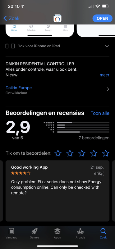

Zijn er hier mensen met een Daikin ururu Sarara die een wifi module hebben? En gebruiken jullie de resident controller of de online controller? En zijn jullie tevreden over de app en werkt de verbinding goed? Ik ga een Daikin us kopen, maar twijfel over een wifi unit erbij.
  • HarmoniousVibe
  • Laatst online: 05-11 11:43
Ik heb geen US maar de Perfera en ik gebruik de oudere software, want volgens mij gaat de nieuwe altijd online ipv lokaal. Ik moest in ieder geval een account aanmaken.
SolarEdge SE5K-RWB + 17 × AIKO Neostar N-Type type ABC | WeHeat Blackbird P80 | 3 × MHI Diamond 2kW

HarmoniousVibe schreef op zondag 17 januari 2021 @ 20:40:
Ik moest bij de residential ook een account aanmaken. Maar volgens reviews werkt die wel beter, en zoals ik de uitleg van Daikin begrijp gaan ze over naar die residential app.

stijn1995 schreef op zondag 17 januari 2021 @ 20:35:
Volgens mij kan men met de Wifi niet het verbruik zien, alleen op de afstandsbediening. Zie deze posts.
Jep, maar ik gebruik de daikin app helemaal niet meer, zeker sinds die sinds december een update probeert te forceren en ik een beetje bang ben dat ik dan in de toekomst misschien toch de lokale toegang kwijtraak. Verder werken de wifi controllers (en de US units zelf ;)) al een jaar of 6 helemaal stabiel en zonder problemen.
Mn vader is wel al helemaal overgestapt op de residential controller app en is daar wel heel tevreden over, werkt volgens hem net wat makkelijker en beter dan de online controller, hij is vooral veel sneller met bedienen en je hoeft buitenshuis niet meer apart in te loggen.
De bediening doe ik zelf nu via domoticz (geautomatiseerd) en vooral homekit als ik zelf iets wil aanpassen (via homebridge en de daikin-local plugin).
Volgens mij wordt ie tegenwoordig trouwens sowieso geleverd met een wifi module, de stylish en perfera iig wel.

Met een tweeling op komst zijn wij inmiddels bezig de bovenverdieping af te bouwen. We willen hier een slaapkamer (30m3), babykamer (20m3) en een overloop (20m3) maken. Er is een dubbel schuin dak wat goed wordt geïsoleerd, maar schat isolatiewaarde op de 35 ivm dubbel dak.
Graag zouden we de boel elektrisch verwarmen en hierbij dachten we aan elektrische (vloer)verwarming. Met wat proefberekeningen kom ik dan op 2400W nodig voor de drie kamers (1700W zonder de overloop). Met puur elektrisch verwarmen kan je dat verbruik dus 1:1 nemen en zal dat aardig aantikken qua verbruik.
Afbeeldingslocatie: https://tweakers.net/i/htd85Y3pLQVqSoxrORolJNHCPQs=/800x/filters:strip_exif()/f/image/JzyCk3WjEtmEyNMG2F8DbMLX.png?f=fotoalbum_large
Een lucht-lucht warmtepomp zou dus wellicht ook een optie zijn, al loop ik nog tegen een paar dingen aan:
  • Elektrische vloerverwarming zal rond de 600 euro zijn. Qua energie hebben nu nog een flink salderingsoverschot van de zonnepanelen, maar dat zal over een paar jaar dus afgebouwd worden. Toch lijkt een pomp een hoge aanschafprijs te hebben t.o.v. hoe vaak we de verwarming aanzetten, wat de terugverdientijd gaat beïnvloeden.
  • Het betreft vrij kleine ruimtes, een multi-split lijkt me wat overkill voor bijvoorbeeld een babykamertje van 20m3. Is het ook mogelijk om een single split uit te laten komen op de overloop en die met luchtkanalen te verbinden naar de twee kamers (en eventueel de overloop)? Misschien met zoiets op de oranje plek met ducts naar de blauwe plekken? Of ga je dan problemen met overdruk krijgen?

-Tim- schreef op maandag 18 januari 2021 @ 14:54:
Ik denk dat de uitdaging vooral in temperatuurbeheersing gaat zitten. De lucht blaas je naar twee afgesloten kamers toe terwijl je de lucht aanzuigt uit de centrale ruimte. De temperatuursensor zal de temperatuur van die ruimte meten, niet die van de afzonderlijke kamers. Ik denk dat je met twee single split modellen nog het voordeligst uit bent.

@Tim
Met de Daikin kanaal unit kun je het zeker redden. Bedenk wel dat de onder de deur een kier moet maken om de lucht terug te laten stromen. De kanaal unit heeft een thermostaat die je dan in 1 van de 2 kamer zal plaatsen. Bij field settings kun je instellen of de thermostaat- of de retour lucht temperatuur gebruikt wordt voor het setpoint.
Het grootste probleem zal zijn dat geen enkele installateur een kanaal unit bij een particulier wil plaatsen.

Dus dan is een van de kamers altijd afhankelijk van de andere kamer? Dat lijkt me verre van ideaal gezien die qua temperatuur absoluut niet identiek hoeven te zijn afhankelijk van oppervlakte, zon, warmtebron,...

Iedere kamer kan je een eigen thermostaat geven. Een kanaalunit kan meerdere zones hebben die je apart kan bedienen. Kunt natuurlijk niet 1 kamer koelen en de andere verwarmen.
Ik zie maar een enkele uitgang voor warme/koude lucht. Hoe zou de unit dat onderscheid moeten maken?

Met een 3-pijps VRF systeem kan je ruimtes verwarmen en andere koelen, vraag maar niet wat het kost :+

Tja misschien is het dan het makkelijker om 1 unit te nemen in de grote slaapkamer en dan met twee luchtpijpen van en naar de babykamer er hermetisch (?) één ruimte van te maken :P
Maar goed, dan wordt het dus óf erg ingewikkeld óf duur. Wellicht dat ik het warmtepomp idee eerst maar eens laat liggen en ga verwarmen met elektrische kacheltjes om te zien op hoeveel er überhaupt te besparen valt.

Dan komt er dus nog een heel apparaat bij om de luchtstromen te regelen. Dan ben je waarschijnlijk beter af met twee single split systemen.

RonJ schreef op maandag 18 januari 2021 @ 10:39:
Mooi om te horen dat je zo positief bent over us. En wat regel je via homekit zoal dan? aan en uit gaan, of ook losse temp sensor? Ik las in de appstore dat de residential ook beter zou moeten werken zoals je vader aangaf. Wel goed dat ze in ieder geval blijven verbeteren.
Helaas word de us nog steeds zonder wifi geleverd.
Hoe bedoel je dit precies, wat is resident controller? Ik heb namelijk een wifi controller en gebruik een app om de binnenunit te bedienen (helaas wel veel minder functies dan de afstandsbediening).
Ik heb trouwens een probleempje sinds kort. Ik merk dat wanneer ik op de afstandsbediening van de Ururu Sarara de bovenste knoppen wil bedienen (dus HEAT, COOL, CRY, FAN etc) dat hij de knoppen gebruikt die onder de klep zitten (zoals Powerfull, filter, Iteli eye etc). Weet iemand hoe dit te verhelpen is?
Het is behoorlijk frustrerend wanneer je de temperatuur wilt regelen en dan telkens 'Illegal set' in beeld krijgt.

Binnetie schreef op maandag 18 januari 2021 @ 19:48:
Daikin heeft meerdere apps, en 2 daarvan zijn de daikin online controller en de daikin residential controller. De residential zou beter moeten werken.

stijn1995 schreef op maandag 18 januari 2021 @ 19:50:
Dankjewel. Heb even de residetial app geïnstalleerd maar de Ururu Sarara wordt niet ondersteund. Alleen een paar nieuwere modellen. Kan hem ook niet toevoegen.

Binnetie schreef op maandag 18 januari 2021 @ 20:04:
Oh, op de site van daikin staat wel dat het kan. Heb je geprobeerd via het ip adres ?
Edit: even de site nagekeken, maar het staat er vreemd. Iemand in de appstore is het wel gelukt, dus het moet mogelijk zijn.Afbeeldingslocatie: https://tweakers.net/i/DSoKShR7K_gnZwsOqaVs4TbNHQc=/x800/filters:strip_exif()/f/image/4LN7C5nb4foiDnQHKkyEgnVd.png?f=fotoalbum_large
