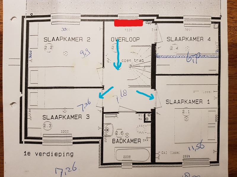

FD2 schreef op dinsdag 12 januari 2021 @ 19:41:
Probleem is wel dat juist bij het naar horizontaal afbuigen van de luchtstroom de Stylish meer herrie gaat maken. In een slaapkamer niet handig.
Als je in de buurt van de deur recht naar beneden kan blazen zit je ver van het 'hoofdeinde bed' af, en dan tijdig aanzetten, op de nachtstand.
Net even geprobeerd maar ik hoor geen verschil tussen recht naar beneden uitblazen of volledig horizontaal? Ik kan ook niet bedenken hoe dat verschil zou kunnen maken?

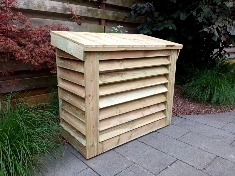

jpvk007 schreef op dinsdag 12 januari 2021 @ 20:29:
Deze onlangs besteld bij een kachelmaterialen zaak uit midden van het land. Ik kan er niets nadeligs over vertellen.
Heb je een linkje? Ziet er mooi uit en kan ik hier wel gebruiken.

Tsurany schreef op dinsdag 12 januari 2021 @ 23:17:
Gokje met de details die gegeven waren:
https://www.kachelmateria...-covers/airco-covers.html

  • Tsurany
Tsurany
Thnx, wel enorm duur voor wat in feite drie aluminium panelen zijn :'(

Tsurany schreef op dinsdag 12 januari 2021 @ 23:25:
Vandaar dat ik zelf weer wat ga maken in het voorjaar als de houtzaken weer open zijn (hoop ik). Netjes in de kleur van het houtwerk van het huis schilderen en dat gaat jaren mee. Voor een fractie van de prijs overigens.
In de webshop van de Duitse leverancier ben je aanzienlijk goedkoper uit...zie paar posts terug.

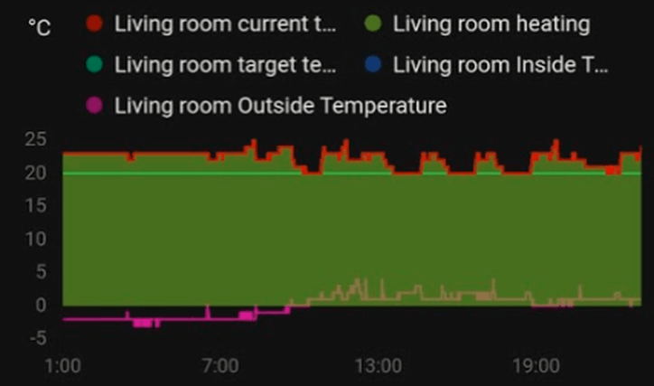

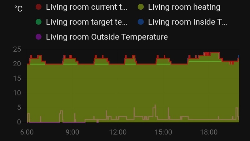

Ik kom weer terug op een probleem met regelgedrag wat ik al eerder heb beschreven. Het gaat hier om gedrag waarbij de unit voor een periode van ongeveer een uur op een hele hoge compressorfrequentie loopt, terwijl de binnenunit niks doet. In deze periode wordt dus ook niet verwarmd.
Eind november heeft @mr_evil08 mij de tip gegeven om de bespaarspand aan te zetten. Dit toen gedaan en vanaf dat moment dit gedrag niet meer gezien. Nu is het echter vanaf gisteren rond het middag uur weer raak.
Sinds een aantal dagen heb ik Home Assistant werkend, en ik kan nu de binnen en buitentemperatuur van de unit zien. Op onderstaande grafiek is te zien hoe de binnentemperatuur in blokken van ongeveer een uur zakt naar de 20 graden.
Afbeeldingslocatie: https://tweakers.net/i/qPOWtNW0xhgpcTEo1abl5Be5O0E=/full-fit-in/4000x4000/filters:no_upscale():fill(white):strip_exif()/f/image/b8isUmsp0aBOZV0Rstm6Kj3V.png?f=user_large
Mijn indruk is dat het gedrag beter wordt als het weer iets kouder wordt, maar helemaal zeker ben ik niet. Daarnaast redt de unit het in de periodes dat hij verwarmt het prima.
Ik blijf het maar vreemd vinden. Er zijn in december genoeg dagen geweest dat het rond het vriespunt was en toen kwam dit gedrag niet voor.
Het is dat ik de airco voor bijverwaming gebruik en dus de vloer ook een buffer is zodat het niet onaangenaam wordt. Maar ik blijf dit gedrag bizar vinden.
Nog mensen die dit gedrag herkennen en nog suggesties hebben?

ik222 schreef op dinsdag 12 januari 2021 @ 22:07:
En ook hier getest en geen verschil. Daarnaast maakt de nachtstand niet uit wat de geluidsproductie is van de binnenunits.

Mooi zo'n cover voor je airco maar blokkeert dat niet voor een flink deel de luchtstroom van de buitenunit?
Er zit een grote fan in die ook behoorlijk blaast. Ik kan me voorstellen dat de unit minder efficiënt wordt door die cover?

coob schreef op woensdag 13 januari 2021 @ 10:22:
Dat is al eens besproken en het antwoord is 'nee'. Belangrijkste is met name dat de achterkant goed vrij blijft voor de intake; de uitblaas komt wel goed. Daarnaast moet je oppassen dat er geen lucht van de voorkant circuleert met de intake aan de achterkant.
Het is ook niet alsof het een hele luchtdichte box is :)

Notna schreef op dinsdag 12 januari 2021 @ 23:28:
Afbeeldingslocatie: https://tweakers.net/i/n6CUDOv-stoipEsU9TsLFxO3EOQ=/800x/filters:strip_icc():strip_exif()/f/image/1NpeZ31cgeplCNnkn5aJyy7X.jpg?f=fotoalbum_large
Mijn idee ook (op het schilderen na dan).
Liet me inspireren door wat commercieel beschikbaar was en DIY-de dit.

Kire88 schreef op woensdag 13 januari 2021 @ 08:25:
Nog even een toevoeging. Hele dag weer dit gedrag vertoont:
Afbeeldingslocatie: https://tweakers.net/i/m6QaY4ZMoZbR3mE-cYKM1v4QfwM=/800x/filters:strip_icc():strip_exif()/f/image/9cSSIiVNUlNsu6K30jyGMgZD.jpg?f=fotoalbum_large
Heb rond 16:00 het setpunt verhoogt van 20 naar 21,daarna maakte hij een iets langere run. Ondertussen loopt hij nu weer met deze settings en lijkt er niet veel aan de hand:
Afbeeldingslocatie: https://tweakers.net/i/_qipWI5AtKYeL0s1stoy5WyEzY4=/800x/filters:strip_icc():strip_exif()/f/image/vXakYyHVMGFg3yfQlMLSgDJL.jpg?f=fotoalbum_large
Voor mijn gevoel is hij bezig om de boel op druk te krijgen oid in die tussenperiode, maar dat is maar een gok.
Misschien koelmiddelvulling na laten kijken?

Kire88 schreef op woensdag 13 januari 2021 @ 20:15:
Deze 3,5 unit kan tot cmpfreq=12 maar meestal niet lager dan 16.
Stroombesparingsstand kun je op 3 opties zetten, optie laag verbruik al geprobeerd?
Binnentemperatuur loggen heeft geen zin, die van mij is net zo inaccuraat als de pest, als ik log is dat alleen buitentemp en cmpfreq, overgens setpoint handhaven gaat hier wel prima, alleen bij opeens zon kan de temp 1 tot 1,5c oplopen.
Indien je een multisplit hebt moet dat op alle binnenunits ingesteld zijn anders werkt het schijnbaar niet helemaal goed.
[ Voor 3% gewijzigd door mr_evil08 op 13-01-2021 21:43 ]

mr_evil08 schreef op woensdag 13 januari 2021 @ 21:42:
De stroombesparingsstand staat eigenlijk al 1,5 maand op laag.
Ik weet dat de binnentemperatuur niet accuraat is. Normaal wijkt het bij mij ongeveer 2 graden af van de daadwerkelijke kamertemperatuur.
De grafieken die ik plaatste geven echter wel het gedrag aan. Namelijk dat de buitenunit een uur lang op op hoge cmp freq werkt terwijl de binnenunit niks doet, waardoor dus de binnentemperatuur terug loopt. En dat gedrag zou ik graag begrijpen.

Kire88 schreef op woensdag 13 januari 2021 @ 22:01:
Ik heb sterk het vermoeden dat je te weinig koudemiddel in het systeem hebt zitten zoals je zelf al voorstelde. Kan je toevallig makkelijk bij de koppelingen komen? En zo ja, voelen die misschien wat vettig aan?
Hoe oud is het systeem?
🚗 Hyundai Ioniq electric premium 28kWh | ☀️ 4350Wp oost, 1005Wp zuid, 2940Wp west | 🌡️ LG 3,5kW + 2,5kW warmtepomp | 🔋 Marstek Venus 5,12kWh v158 + HW P1
  • Kire88
  • Registratie: Februari 2018
  • Laatst online: 14-11 21:42
Headshot_NL schreef op woensdag 13 januari 2021 @ 22:46:
Het systeem is juni vorig jaar geinstalleerd.
Heb eerder vanavond nog bij de koppelingen gekeken en was zeker niet vettig. Zal nog eens met daglicht kijken.
Inmiddels een run van 3.5 uur nu met een korte defrost iets na 22:00. De buitenemperatuur schommelt hier nog steeds rond 0 dus daar is weinig veranderd. Als er een probleem met koudemiddel zou zijn zou je dan niet verwachten dat de unit constant hetzelfde gedrag vertoont?
Enige wat ik vandaag veranderd heb is:
Rond 16:00 temperatuur van 20 naar 21
Rond 19:00 heb ik de fanstand op 2 gezet in plaats van auto.

Kire88 schreef op woensdag 13 januari 2021 @ 23:39:
Het klinkt voor mij redelijk herkenbaar. Een systeem waar nog maar 200 gram van de 700 in aanwezig was. Het duurde steeds langer voordat hij begon met verwarmen terwijl de buitenunit druk bezig was. Eerst 5 minuten, toen 10 en later zelfs 20 minuten voordat hij binnen warm begon te blazen.
Als hij eenmaal begon ging het aardig goed, ook zonder een enorm hoog verbruik.
De lekkage was niet te zien met het blote oog maar de koppelingen voelde vettig door de olie die ontsnapt. Als je er bij kunt komen kun je even voelen of dat niet het geval is.

- In onze kamers boven worden 3 toestellen van 2.5KW (MSZ-AP25VGK) voorgesteld (max 90m³), terwijl deze elk +- 30m³ zijn, kan dit problemen geven? Ik las hier al dat men niet teveel mag 'overpoweren'...
-Bij voorkeur hebben we wel zo stil mogelijke toestellen, op elke toestel staat bvb 19-36db of 21-35db, zit hier een merkbaar verschil tussen? Kamer2 (home-cinema) heeft een vaste beamer die bij gebruik in hartje zomer de kamer in 1-2-3 onleefbaar maakt=> zal de airco hier snel de hoogste db's opzoeken? Of is dit bij een toestel van 2.5KW dan veel minder snel het geval tov 1.5 of 2KW?
-In kamer 1 zou er een condenspomp moeten gemonteerd worden bij de airco, deze zou via een leiding door kamer2 onze technische ruimte ingaan; Zijn er methodes om zoiets te vermijden? Ik lees dat met deze pompjes altijd de eerste problemen worden vastgesteld...
- In onze L-vormige leefruimte (living+keuken) wordt een 3.5KW toestel (MSZ-AP35VG) voorgesteld met vertikale flow (zoals de units boven), is een toestel met horizontale flow in dergelijke ruimte hier beter of maakt dit helemaal niets uit? (bvb MSZ-LN35VG)
- Wanneer koelen dus de hoofdzaak is, is het dan aan te raden alle units (3 boven,1 beneden) op 1 grote buitenunit aan te sluiten? Ik las hier dat dit soms wordt opgesplitst...
Onze aangeraden buitenunit voor dit alles is een MXZ - 4F83VF, (max 6 binnen-units), zou ik hier niet met een MXZ-4F72VF (4 binnen-units) weg kunnen?
[Afbeelding][Afbeelding]
Bedankt alvast voor enige feedback!
Michael
Vergeef het mij, maar ga dit toch even naar boven halen in de hoop op wat inzichten O-)
  • Glashelder
Glashelder
Anti Android
mdecramer schreef op woensdag 13 januari 2021 @ 18:25:
Hallo allen!
Wij zijn van plan om onze 5 jaar oude halfopen woning met plat dak te voorzien van verfrissende airco (wellicht met Compacte wandunits MSZ-AP van Mitsubishi); Wij hebben ondertussen een offerte ontvangen en hebben hier en daar nog wel wat denkwerk voor we terugkoppelen; Daarom hoop ik om hier mss nog het een en het ander op te steken :-)
Bij multisplit maakt dit minder uit. Het minimumvermogen van de buitenunit is daar veel meer van belang. De meest gebruikte multisplits leveren vaak al meer minimaal vermogen dan een 1,5kW model aan kan dus dan zal er koudemiddel 'gelekt' (bleeding) worden naar andere units.
Toen ik nog bij mijn ouders woonde had ik een cheape Tristar multi-split en die stoorde niet tijdens filmavonden in de zomer :p Zou me dan niet druk maken over 19 over 21 dB. In een slaapkamer daarentegen.. :)
Er zijn schijnbaar condenspompen die op enige afstand van de binnenunit gemonteerd kunnen worden. Dat zou helpen tegen het geluid. Maar niet tegen de storingsgevoeligheid. Enige is eigenlijk een andere plek of weg vinden zodat het water via natuurlijke wijze kan weglopen.
Ben zelf meer fan van horizontaal. Met koelen werkt dat naar mijn ervaring beter omdat de kou dan beter verspreid door de ruimte.
Voor koelen zou ik zeker een multisplit nemen. Splitsen raden we voornamelijk aan als er één unit is die veel zal verwarmen. Vanwege de grotere temperatuurverschillen in de winter (0/5 buiten vs 20/22 binnen) willen we voorkomen dat de unit regelmatig aan en uit gaat. In de zomer zijn deze verschillen kleiner en maakt het wat minder uit. Sowieso is het minimumvermogen bij koelen altijd lager dan bij verwarmen.
Michael
Ik denk dat je hier wel wegkomt met die MXZ-4F72VF.
Overigens nu ik de tekeningen van je woonkamer bekijk zou ik zeker voor horizontale flow gaan. Vrees dat je de luchtstroom teveel gaat voelen met een unit die voornamelijk verticale flow doet.

Ik heb een losse ventilator op een standaard nu in de richting gezet van de airco op de hoogte waar de warmte de airco uitkomt. (beetje achter in de grote ruimte neer gezet)
Gevolg is dat hij nu bijna niet meer uit gaat maar nu rustig staat te pruttelen en de voorzolder en de grote ruimte op een goede temperatuur houdt :)

Het vraagstuk overloop blijkt altijd moeilijk te zijn in aircoland maar toch wil ik hier ook nog om advies vragen.
Ik ben super tevreden met mijn MHI SRK-50ZSX in de woonkamer / open keuken maar nu wordt het dus in de rest van het huis best wel koud. Dus besloten om voor nog een airco te gaan voor boven.
Dit is moeilijk vanwege meerdere kleine kamers en technisch gezien heb ik maar 1 goede plek, zie foto.
Hiervoor wil ik de 25ZSX gaan aanschaffen gezien zijn toch redelijk grote bereik van min 0,8 tot max 6kW verwarmen en niet te zwaar ivm pendelen. Koelen zal vast wel lukken denk ik (max 3,8kW).
Zou dit werken om de kou er af te halen en vd zomer de boel boven wat koeler te krijgen?
Gaat met name om slaapkamer 1-2 en 3, deur van 4 kan dicht / is inloopkast.
Totaal +- 90M3.
Afbeeldingslocatie: https://tweakers.net/i/EcDFWGQtxlb_QIe2hZZ3lUdUcHE=/800x/filters:strip_icc():strip_exif()/f/image/ezVWkaicwRiha60ViIaGoW47.jpg?f=fotoalbum_large
  • mr_evil08
  • Laatst online: 20:21
mr_evil08
Mja als jullie altijd met de deuren open willen leven tijdens verwarmen/koelen, in praktijk wordt een deur toch best wel vaak gesloten dan duurt het niet zo lang of het koelt af.
Bij koelen zal op deze manier een boel kou zakken via het trappengat, kan je niet beter voor multisplit gaan?
[ Voor 24% gewijzigd door mr_evil08 op 15-01-2021 16:45 ]
  • Speedfightserv
  • Laatst online: 17-11 08:56
eggiebert schreef op vrijdag 15 januari 2021 @ 16:40:
Totaal +- 90M3.
Kou daalt en warmte stijgt, je heb daar wel net een trapgat zitten naar beneden en naar zolder. Kan je je voorstellen wat de kou/warmte gaat doen,
Het gaat in de zomer met koelen wel lukken om iets van de warmte af te krijgen. Met verwarmen wordt het lastiger, de unit hangt al aan de muur bijna tegen het plafond aan, ook al zet je de lamellen anders ben ik bang dat het toch te snel omhoog gaat.
Met koelen ont vochtig je ook waardoor het toch koeler aan voelt dan het is, ook daarom zal koelen beter gaan dan verwarmen voor wat jij wil bereiken.
Ik denk dat je dan nog beter aan 2 kanten van je overloop een airco kan hangen bijvoorbeeld boven de deur van slaapkamer 4 en slaapkamer 1

Ik heb nog een vraag om een omkasting van de buitenunit.
Met een installateur over gehad, deze raad mij dit af omdat blijkbaar de buiten unit harder moet blazen om zijn ventilatie weg te kunnen krijgen.
Ook zou het zijn “vuile lucht” weer opnieuw aanzuigen, dit zou tot een hoger energie verbruik leiden.
We zaten aan dit type omkasting te denken.
https://www.klimate.nl/evolar-omkasting-small-antraciet.html
