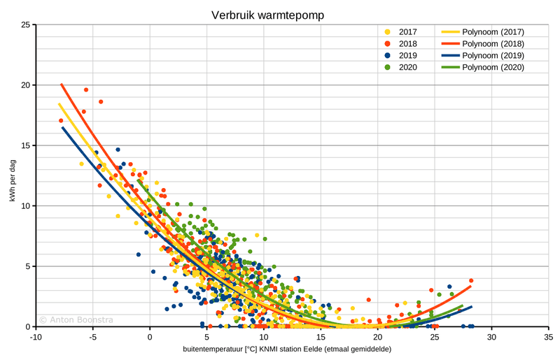

  • antonboonstra
  • Laatst online: 16-11 19:16
antonboonstra
8815Wp | WP | Tesla | Zero
Doordat ik afgelopen jaar veel heb thuis gewerkt, is dit ook terug te zien in het verbruik van mijn warmtepomp. Ligt toch iets hoger dan voorgaande jaren, als ik dit uitzet tegen de gemiddelde buitentemperatuur.
Afbeeldingslocatie: https://tweakers.net/i/ZJRZ4LyhqwfWHznT-hl_5ijR9jk=/800x/filters:strip_exif()/f/image/L0kSBA8O3P4paPj70QUZ4BRX.png?f=fotoalbum_large

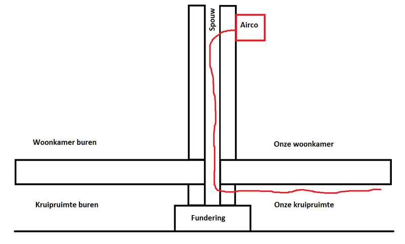

Over voorschriften gesproken... Ik ben aan het zoeken waar ik onze binnenunit het beste kan gaan hangen in de woonkamer.
We wonen in een 2-onder-1-kap. De woonkamer is een U-vorm, waarbij ik hem het beste in het midden van de kamer kan hangen, zodat beide kanten van de U (zitkamer, keuken) bereikbaar zijn voor de unit.
Nu is dat ook meteen de lastigste plek om de aircoleidingen weg te werken, gezien je dan tegen de muur met de buren aan zit. Mijn eerste gedachte was om de leidingen in te frezen en naar de kruipruimte te laten lopen. De condensafvoer kan daar het riool in. Het is alleen lastig en veel werk om de muur daarna weer netjes te krijgen (spachtelputz en grijze muur).
Het is vast onorthodox, maar ik vroeg mij af of het niet mogelijk is de aircoleiding via de spouw naar de kruipruimte te leiden. De buren en wij hebben een gescheiden vloer, we hebben nooit contactgeluiden.
Het zou er dan zo uit zien:
Afbeeldingslocatie: https://tweakers.net/i/eE0I7Umn7Gd1fnniDggjMdY36bg=/800x/filters:strip_exif()/f/image/lSoTI0OhCGngbpPpGWGbz88y.png?f=fotoalbum_large
Is zoiets toegestaan? Zijn er nadelen? Ik denk dat het me erg veel werk kan schelen.
Ik weet dat de spouw ter hoogte van de woonkamer niet gevuld is. Ik heb daar perongeluk een keer te diep gefreesd voor het wegwerken van een media-kabelpijp :X . Maar ik kan mij herinneren dat ik destijds wel brokken steen met mijn hand tussen de spouw uit heb kunnen vissen. Kan het zijn dat de spouw ter hoogte van de kruipruimte gevuld is met zand of iets dergelijks?

Scooper schreef op dinsdag 12 januari 2021 @ 15:10:
No way in hell dat je dat voor elkaar gaat krijgen sorry :o
Ik heb hier leidingen door de centrale koof lopen (vanaf eerste etage naar beneden en naar zolder) en dat was al een rotbocht om te maken met die leidingen.
Die koof is zo'n 30cm diep denk ik. De muur een dikke 10cm. Daar moest al een aardig gat voor gemaakt worden om de bochten te kunnen maken (vergeet niet dat je ze er ook weer 'uit moet buigen' als de leiding door het gat gevoerd wordt). Ze zijn veel te stug hiervoor. Je zou dan een gat van 20 bij 20 moeten maken in je muur naar de spouw en er een stuk leiding op moeten persen/solderen. Maar dat gaat allemaal wel erg ver denk ik :+
Dit ga je niet redden, daarnaast mocht je het op een bepaalde manier voor elkaar krijgen en de leiding zit tegen de muur van de buren aan ga je contact geluiden overbrengen.
Denk dat je het beter kan infrezen of via een hoek weg laten lopen (koofje maken)
Als je infrezen niet wil ivm de muur herstellen is het een mooi moment om een nieuw kleurtje te doen ;)

Glashelder schreef op dinsdag 12 januari 2021 @ 15:39:

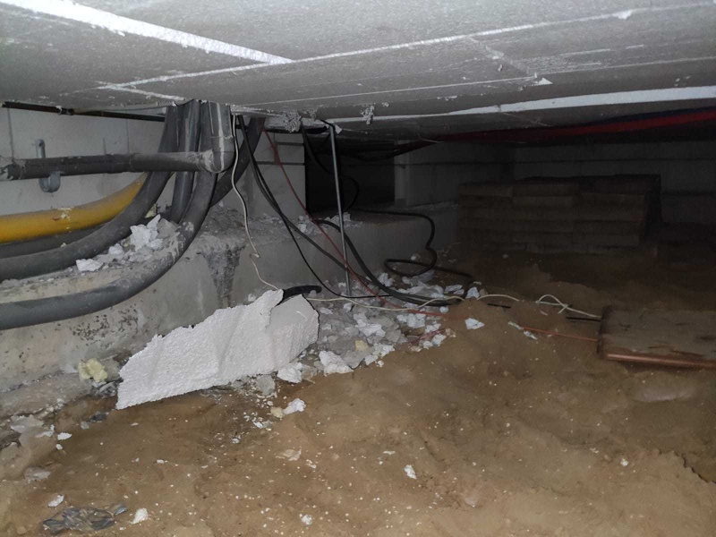

Vanuit de kruipruimte heb ik vrij veel ruimte tussen fundering en vloer om schuin naar boven te boren. Daarmee zou de bocht makkelijker moeten worden:
Afbeeldingslocatie: https://tweakers.net/i/buHnBnoH8ELinCLidMx0B6mK1Sc=/800x/filters:strip_icc():strip_exif()/f/image/dp9cic4L1sCiuqO0uv44848Q.jpg?f=fotoalbum_large
Afbeeldingslocatie: https://tweakers.net/i/kV0ZNkzozuAeoVWUh4EtuFCa-Xw=/800x/filters:strip_icc():strip_exif()/f/image/0MfgrDrABGXS6qsLxGqtdE55.jpg?f=fotoalbum_large
Let niet op het puin, er moet nodig eens de bezem door de kruipruimte ;)
In de woonkamer zal de hoek krapper worden, maar daar kun je wellicht wel weer meer bijsturen.
Maar gezien jullie reactie moet ik niet al te optimistisch zijn. Binnenkort maar eens kijken als ik de aircoleiding in handen krijg... :+
Speedfightserv schreef op dinsdag 12 januari 2021 @ 15:44:
Wel een belangrijk punt, dat wil ik inderdaad niet. Ik had het idee dat dit misschien zou meevallen door de isolatie die om de leidingen heen zit.
Ik heb nu alvast medelijden met je buren.
De tussenmuur is een ankerloze spouwmuur om contact geluid te voorkomen over en weer
Als jij daar nu leidingen in gaat leggen gaat dat naar de klote!

jpvk007 schreef op dinsdag 12 januari 2021 @ 20:23:
Ik vind het geen heel slecht plan. Bij mij hebben ze 2 paar leidingen incl 2x aansturing door het centrale ventilatie kanaal getrokken. Het is niet rechtdoor maar in een S bocht. Vingertoppen door bocht kunnen elkaar niet raken maar met wat duwen en draaien zijn er dus 4 koelleidingen en 2 Electra kabels.
Als de spouw breed genoeg is dan kan je overwegen een touw met loodje door spouw te gooien en dan beneden de leiding naar je toe te trekken terwijl iemand boven begeleid.
Dat begeleiden met een trekkabel is wel een goed idee inderdaad. Misschien sowieso eerst eens vanuit de kruipruimte meten hoe breed de spouw is.
