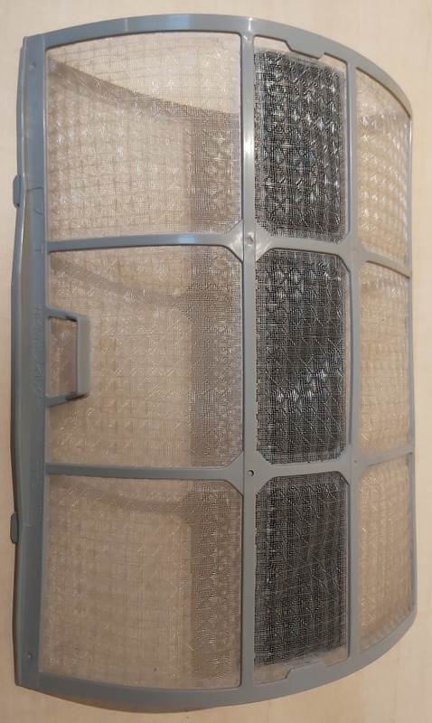

In mijn binnenunits zitten op de filters extra filters. Weet iemand waar ik zoiets kan bestellen en hoe ze heten? Het zijn airco's van Fujitsu/Fuji Electric/General.
Universele filters zijn ook goed natuurlijk.

ik snap niet helemaal wat het nut is van zon klein filterdingetje...

happyhumor schreef op donderdag 29 april 2021 @ 11:11:
Misschien kan je iets specifieker zijn en een modelnummer vermelden. Bij Daikin zijn dit 'ioniserende filters' of 'titanium apetite filter' voor de flash streamer functie
Edit: lijkt dit te zijn: http://fujitsu-general-am...-kit-utr-fa16-utr-fa16-2/ . Zijn HEPA koolstoffilters voor de airco. Ik zie de filters alleen in het buitenland en niet in NL zo 123. Echter zie ik niet in waarom je niet een universele HEPA filter kan kopen en op maat kan knippen. Doet exact hetzelfde (wel proberen te zoeken naar een soortgelijke dichtheid, anders kan je teveel weerstand creëren)
[ Voor 15% gewijzigd door Notna op 29-04-2021 11:20 ]

Notna schreef op donderdag 29 april 2021 @ 11:14:
waarom denk je dat het maar 1/5e van het filter beslaat? niemand onderhoud hun binnenunit, laat staan dat filtertje vervangen.
het volk hier is niet de doorsnee gebruiker dus dat vertekent de boel maar 90%+ van het reguliere (non-tweakers) volk doet hoogstens 1x per jaar het reguliere filter een keertje uitspoelen onder de kraan en dan heb je het wel gehad. een hepa filter zo groot maken zou voor heel veel klachten zorgen waarbij het merk de schuld is en een slechte naam krijgt.
[ Voor 12% gewijzigd door flippy op 29-04-2021 11:49 ]
