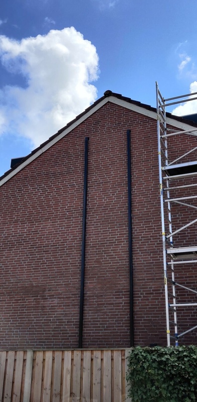

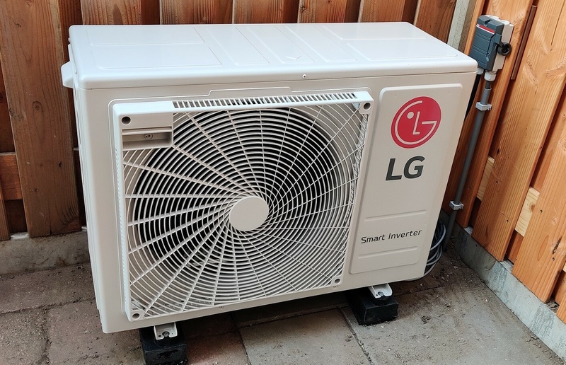

Gisteren alle werkzaamheden afgerond samen met de installateur. Buitenunit werd al voorgevuld geleverd, maar moest nog iets aan R32 gas bij omdat er iets meer leiding werd gebruikt. Alles werkt naar tevredenheid! Kan inmiddels ook de binnenunits bedienen via de LG app op mijn telefoon. B)
Het geluid van buitenunit valt mee, maakt wel iets meer geluid bij verwarmen.
Afbeeldingslocatie: https://tweakers.net/i/07oqkK3dX8zXXxNVgIlxse66z1I=/800x/filters:strip_icc():strip_exif()/f/image/kLyHcz0tE0eNneHeuSq3KkOW.jpg?f=fotoalbum_large
Zwarte leidinggoot op de muur:
Afbeeldingslocatie: https://tweakers.net/i/CxxpJ-VDBZDJ96DUqn967laSAFM=/x800/filters:strip_icc():strip_exif()/f/image/Tt8CqAwmlc1V2hOW5gVrGbB8.jpg?f=fotoalbum_large
Koelen werkt:
Afbeeldingslocatie: https://tweakers.net/i/38xGwP3mtukzTejuuoCpB4sufl8=/800x/filters:strip_icc():strip_exif()/f/image/1uJUsRVJQDmSdhBQ7hW1YAxY.jpg?f=fotoalbum_large
Verwarmen ook: :P
Afbeeldingslocatie: https://tweakers.net/i/5SXIn9Axx61myRM902YqK9luH9M=/800x/filters:strip_icc():strip_exif()/f/image/anr1ixnVVnrvZyU7x4y9UwVK.jpg?f=fotoalbum_large
Hiervoor ga ik nog iets ontwerpen op mijn 3D printer om dit netjes weg te werken:
Afbeeldingslocatie: https://tweakers.net/i/cjDDVBdr97XLX6OGDl01YuMcGzM=/x800/filters:strip_icc():strip_exif()/f/image/CLGi1zDNL4Q1FMm7Rm5ikQAL.jpg?f=fotoalbum_large
