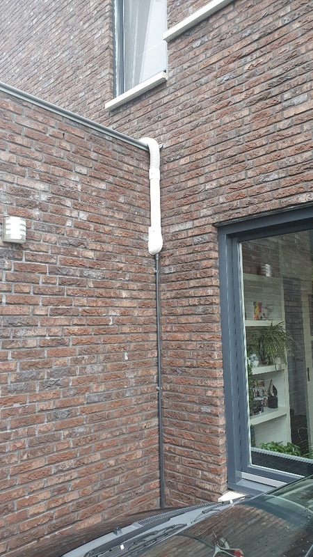

  • Kluifjes
  • Laatst online: 30-10 19:10
We hebben vorig jaar airco laten plaatsen, zeer blij mee maar ik wil de afvoer buiten wat minder opvallend maken. Een ombouw of wat anders lijkt me niet handig, ik ben van plan het antraciet te verven zoals de voegen en kozijnen ook zijn. Heeft iemand tips met wat voor verf ik dit het beste kan doen? Kan ik de verschillende onderdelen dan allemaal hiermee verven, dus ook de flexibele slang?
Afbeeldingslocatie: https://tweakers.net/i/bzygBqy96sHsNLF6Ff9-g1WQ1HA=/x800/filters:strip_icc():strip_exif()/f/image/mADHhTkCCWZ0EhFEj0BQe4c8.jpg?f=fotoalbum_large
[ Voor 6% gewijzigd door Kluifjes op 05-05-2021 09:17 ]
  • DeadLock
  • Laatst online: 20-10 18:06
DeadLock
Vastlopen is relatief....
Dat wil ik hier ook nog doen, het witte steekt wel erg wit af tegonover de antraciet grijze regenpijp ernaast. Ik zag enkele pagina's terug iemand met mooie grijze goten, volgens de installateur was dat geen optie.
Ik sta dus ook wel open voor eventuele tips. Hopelijk kan dat ook volledig gedaan worden zonder de koelleidingen te moeten losmaken (gaat hier uit de gevel met 1 bochtje naar beneden).

  • DNN!S
  • Laatst online: 09:56
DeadLock schreef op woensdag 5 mei 2021 @ 09:09:
Ik heb ze gezocht maar niet echt kunnen vinden. In in de bouwmarkt is er wel verf speciaal voor PVC.

  • BigEagle
  • Laatst online: 29-10 07:09
Kluifjes schreef op woensdag 5 mei 2021 @ 09:00:
Verven kan, maar dat is wel een werkje (schuren, ontvetten, primer, kleurlak, beschermlaag) en je hebt de kans dat het niet goed blijft zitten na verloop van tijd, zeker als deze in de zon komt te staan.
Is het geen optie om van hout een bak maken die er strak omheen valt? Omdat het al in een hoek zit heb je maar 2 planken nodig. Die kan je verven in de juiste kleur. Of kiezen voor keralit (kunstof) of trespa. Beide zijn kleurvast en kunnen tegen een stootje.
Met een hamer in je hand lijkt alles op een spijker...
  • Kluifjes
BigEagle schreef op woensdag 5 mei 2021 @ 09:42:
Is een geen optie om van hout een bak maken die er strak omheen valt? Omdat het al in een hoek zit heb je maar 2 planken nodig. Die kan je verven in de juiste kleur. Of kiezen voor keralit (kunstof) of trespa. Beide zijn kleurvast en kunnen tegen een stootje.
Hmm dat is nog wel een optie inderdaad! Ik ben zelf de onhandigste persoon ooit bestaan, maar m'n schoonvader is timmerman en die kan prima met 2 plankjes een soort strakke ombouw monteren. En dan kan ook de gewone buitenverf gebruikt worden.
Ik heb ooit iemand gezien die er een zinken regenpijp omheen had gemaakt, vond ik ook mooi!
Hier heeft de monteur een normale witte goot gewoon zwart gespoten met zo'n spuitbus (geen idee van exacte type). Geen schuren of voorbehandeling, en ziet er zo'n 2 maanden later in ieder geval nog prima uit. Tijd zal leren hoe het er over een jaar uit ziet :D

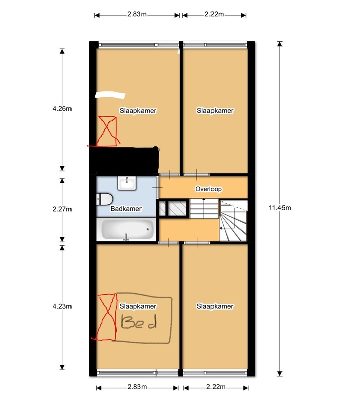

  • Soullancer
  • Laatst online: 08:56
Na een geholpen antwoord uit dit topic over geluidslimieten over warmtepompen, ook maar de volgende vraag!
Ik heb nu diverse leveranciers en installateurs aangeschreven voor de aanschaf en installatie van een lucht/lucht warmtepomp systeem om te koelen en verwarmen.
Eisen: Merk Daikin. Zelf al rond zitten neuzen over de verschillende binnenunits en welke waar handig is.
Helaas vindt ik de antwoorden teleurstellend. Ik krijg offertes binnen met een standaard setup, een split unit en en binnenunits. Geen informatie over binnenunits, een foldetje van units, geen informatie over buitenunits.. Geen advies over welke keus slimmer is een multi-split of meerdere single splits.
Als ik vraag over pendelen, constant aan/uit schakelen, of te hoge warmte/koude productie als maar 1 binnenunit aanstaat op een multi unit met vermogen om 3 binnenunits te draaien (die lang niet alle 3 tegelijk aan staan waarschijnlijk), krijg ik als antwoord, ach dat zal in de praktijk wel reuze meevallen en maakt u zich niet druk.
Situatie is als volgt:
1 Woon/eet kamer (splitlevel). 1 Unit voor 124m3 (woonkamer=52m3, eethoek 53,3, keuken 18,3m3)
Unit in de woonkamer hoek richting de bank.
Unit hoeft hier niet zeflstandig volledig alles op te warmen, hulp van de radiatoren mag gewoon.
1 Slaapkamer. 1 Unit voor 31m3, boven het bed. (onderste op plattegrond)
1 Studeerkamer. 1 Unit. 23m3, boven bureau/desk (bovenste op plattegrond)
Spouwmuur isolatie aanwezig, dak isolatie aanwezig. Dubbelglas HR++ ramen.
Huis uit 1973. Bij teveel gedoe met multi/single units of extreme kosten zou de studeerkamer unit kunnen vervallen.
Afbeeldingslocatie: https://tweakers.net/i/9YTA9_NV5rIrmWXuwTUcVsvUKKU=/x800/filters:strip_icc():strip_exif()/f/image/CH0IaBFkOUCmwF5cxnxW9eM2.jpg?f=fotoalbum_large
Afbeeldingslocatie: https://tweakers.net/i/TlEPpigFxGFNfHUQ4rcfGR-rpJ4=/x800/filters:strip_icc():strip_exif()/f/image/RF5lnqkCgGKDjEcKKmDp1Wib.jpg?f=fotoalbum_large
Kortom... of ik wil te veel weten, of de gemiddelde consument zegt doe maar een aircootje en kijkt nergens naar om?
Op Daikin ben ik de binnenunits al doorgespit.
De buitenunits ben ik nog mee bezig, flink werk al met al en iets wat onoverzichtelijk voor mij vanaf de daikin website
  • Team-RiNo
  • Laatst online: 30-10 15:13
Soullancer schreef op woensdag 5 mei 2021 @ 13:39:
Het enige moment waar ik pendelgedrag krijg is als het huis op temperatuur is en het een zonnige dag is, dan zet ik de unit ook gewoon uit omdat de zon het huis toch wel warm houdt. Bij het koelen in de slaapkamer op de fluisterstille stand hoor je eigenlijk het verschil tussen aan/uit nauwelijks, dus daar ook geen last. Verwarmen doe ik in de slaapkamer nauwelijks, zeker niet in de nacht.
Hier wat details van de buitenunit(s) waar je waarschijnlijk mee te maken krijgt:
http://www.daikintech.co....2V1B_Databook_EEDEN17.pdf
Je kunt dat stukje ook wrapen met folie. Daar zijn ook al voorbeelden hier langs gekomen, Zelfs met steen motief. Op bijv stickerland.nl kun je allerlei kleuren kiezen.
Kijk eens bij post 1 juli 2020. folie met steen motief.
Het grote airconditioning topic - Deel 2
@Kluifjes Google eens folie baksteen en kijk bij afbeeldingen, heel veel kleuren baksteen folie verkrijgbaar.

Even een opmerking: zelfklevende folie kan anders eigenschappen hebben dan wrap folie. Wrap folie is weer makkelijk te verwijderen cq te corrigeren. ;)

fmrama schreef op woensdag 5 mei 2021 @ 20:44:
Is dit ook makkelijk te verwijderen als het al bv een jaar erop zit? Het lijkt me wel handig dat bij noodgevallen de goten weer bereikbaar zijn. Ik zal eens kijken of wrapfolie ook in eigen ontwerp te maken is met motief van de bakstenen.

Kluifjes schreef op donderdag 6 mei 2021 @ 11:00:
Volgens de berichten is het makkelijk te verwijderen. Warm maken met een föhn en eraf trekken. Ze gebruiken het ook bij auto’s. En daar gaat het ook makkelijk af. Ik heb er eens mijn oude laptop mee gedaan. Weer een mooi strak velletje erover.
Waarom verwijderen? de goten bestaan uit twee delen die aan elkaar geklikt worden en een deel wordt aan de muur bevestigd.
Mocht het nodig zijn dan haal je het bestikkerde deel los van het muur deel.
Bij mij loopt het overkappende deel door tot tegen de wand. Mocht het een goot zijn zoals op deze afbeelding, dan kun je de stikker doorsnijden om de goot er af te halen.

  • CyrielCC
  • Laatst online: 27-10 16:39
Fr33z schreef op donderdag 6 mei 2021 @ 12:29:
* je hebt dus een appartement dat onder, boven en links en rechts buren heeft die ook verwarmen? (geen garagebox eronder ofzo?)
Ja rondom allemaal buren die ook verwarmen, geen garagebox eronder oid
* Is je appartement te benaderen als een rechthoeking doosje, en zo ja wat zijn de ongeveer de verhoudingen? Heb je bijv. iets van 6m breed (dus 2x 6m buitengevel) en 9m lang huis?
Ja, ik denk dat ons appartement wel te benaderen is als een rechthoekig doosje, 6m breed bij 11m lang, een deel wordt in beslag genomen door het trappenhuis.
* Hoeveel procent van je buitengevels is ongeveer glas (en is dat allemaal HR++?
Ik denk ongeveer 50-60% met de houten kozijnen meegerekend, vrij veel. Alles is HR++.
* weet je iets van je muren? Heb je spouwmuurisolatie in de gevels of niet?
Het appartement is gebouwd in 1938, de muren bevatten geen spouwmuurisolatie.
* weet je wat je nu in een gemiddeld jaar verbruikt aan aardgas / warmte?
559m3 aan gas ongeveer, dit is inclusief warm water voor douchen. Dus voor alleen verwarming zal het iets minder zijn.

Ik denk ook dat een veel lichtere unit nodig is. Wel hele nette specificaties die Toshiba Haori!
Wat wel een issue kan zijn is hoe de warmte verdeeld wordt over het appartement. Uit hoeveel ruimtes bestaat die, en met hoeveel binnenunits denk je het af te kunnen?

ASW1 schreef op donderdag 6 mei 2021 @ 13:04:
Members only:
Met rood aangegeven waar we de binnenunit willen ophangen, of weten jullie een betere plek? Wij neigen naar één binnenunit omdat we de slaapkamer dicht houden en niet verwarmen (daar hangt nu ook geen radiator). En 's nachts zetten we de verwarming omlaag.
In het kleine werkkamertje naast het balkon hangt al een klein elektrisch convector paneeltje om bij te verwarmen. Hetzelfde zouden we kunnen doen met het werkkamertje aan de voorkant mocht de binnenunit die ruimte niet goed bereiken.

Oké, goed om te weten! Dan zullen we denk ik voor het 3.5kW model gaan zoals @revolution-nl voorstelt. Dank!
  • ASW1
  • Laatst online: 09:54
Het is een appartement dus alleen aan de buitengevels koelt het af. Als je nu ook al niet stookt op de slaapkamer dan kan dat uiteraard zo blijven. Die werkkamertjes en keuken koelen uiteraard meer af dan de woonkamer als dat de enige plek is waar je stookt. Je kunt de deuren wel openzetten maar je gaat het verschil toch zeker wel merken.
Je kunt ook overwegen de binnenunit boven de toegangsdeur te hangen.
Dan blaast hij alsnog ook een beetje de slaapkamer en keuken in en dan kun je met deuren open/dicht nog een beetje sturen.

CyrielCC schreef op donderdag 6 mei 2021 @ 13:12:
Ik zou hem op dezelfde aan de andere kant plaatsen zodat de warmelucht beter de hal en aanliggende ruimte bereikt.
Ik heb een voorzichtige berekening gemaakt over transmissieverlies met jouw info. Ik heb 2 gevels van 6 X 2,6m gepakt met 50% glas (HR++,Rc van 1) en 50% ongeisoleerde spouw met Rc van 0,4. Ik kom dan bij -10 graden op circa 750W verlies per kant, dus 1500W totaal.
Je hebt natuurlijk nog wat ventilatie-verlies etc, maar je verlies zal echt heel laag zijn hier. Dus je moet er met een unit die rond de 2 tot 2,5 kW kan leveren echt wel zijn.
Andere manier om vermogen te benaderen:
560 m3 * 8 = 4480 kWh / jaar, delen door 1650 uren --> 2,7 kW thermisch vermogen nodig
dit is echter al wat ruim want je zult ook echt wel 150 m3 (of ruim 30%) verbruiken voor douchen. Dus wederom kom je rond de 2 kW max uit. Dus eigenlijk gaat elke unit dat wel redden 8)
  • CyrielCC
Fr33z schreef op donderdag 6 mei 2021 @ 14:44:
Dank voor de berekening :) Het ziet ernaar uit dat de 4.6kW versie inderdaad een flinke overkill is. Dan gaan we voor een versie met minder vermogen.
