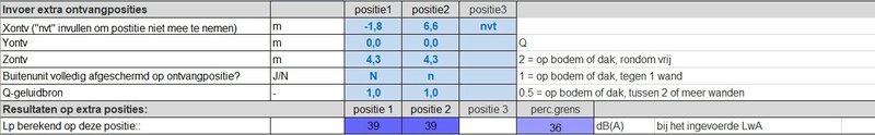

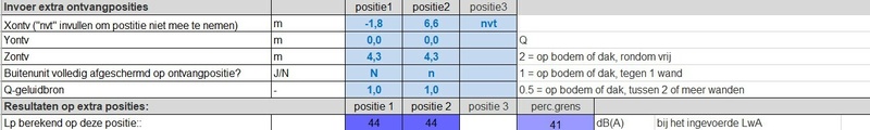

Ik probeer met die sheet die beschikbaar is gesteld door de overheid te bepalen of de airco die hier binnenkort wordt geinstalleerd voldoet aan de nieuwe regelgeving. Maar zoals alles van de overheid vind ik het maar nodeloos ingewikkeld. Het gaat om een Daikin MXM52N buitenunit met een opgegeven geluidsvermogenniveau van 59dBA voor zowel verwarmen als koelen.
De overheid raad aan dat je met een marge moet rekenen van 3dBA op het afgegeven geluidsvermogenniveau vanwege verschillende factoren waaronder akoestische berekeningen. In een document van Daikin lees ik dat ze dit bij Daikin daadwerkelijk meten en dat je daarom als marge maar 1dB(a) hoeft te gebruiken. Ook geven ze in dat document aan dat er geen tonaaltoeslag van toepassing is voor de buitenunits in datzelfde document.
Als ik met die wijsheid en de correcte gegevens die sheet invul lijkt alles te voldoen voor zowel de dag als nacht limiet. Eerlijk gezegd had ik dat niet verwacht dus stiekem denk ik nog steeds dat ik iets over het hoofd zie. Mijn installateur lijkt het vooralsnog allemaal niet zo interessant te vinden (mijn directe buren overigens ook niet, maar ik heb het toch graag uitgezocht) en grapte al dat ie mijn buren ook wel een airco ging verkopen als ze er last van hadden 8)7

Als ik alles goed begrijp wordt in de sheet het geluidsniveau op de erfgrens bepaald op ca. 1,5meter hoogte. Ik vraag me af of ik ook nog extra ontvangstposities zou moeten opvoeren i.v.m. de slaapkamers van de beide buren. Alleen ik weet niet hoe, want ik kan me voorstellen dat het sowieso extra gedempt wordt omdat er dan een muur/raam tussen zit. Dit is wat ik nu heb ingevuld:
Afbeeldingslocatie: https://tweakers.net/i/7XzpAchtGiryjBoE3yx-kiQq4Hc=/234x176/filters:strip_icc():strip_exif()/f/image/0CxeyZmuISVp3KGDSu0vlzGX.jpg?f=fotoalbum_medium

BastiaanN schreef op vrijdag 7 mei 2021 @ 11:06:
De plaats des onheilsverkoeling:
De buitenunit komt op een uitbouw van 1,20meter. De buren rechts hebben allemaal dezelfde uitbouw, alleen de buurvrouw aan de linkerkant niet. Perceel is 5 meter breed.
Met rood aangegeven waar de perceelgrens zit en met een stipje waar de buitenunit wordt geplaatst.
Ik kan me niet voorstellen dat het geluid afneemt van 59>40dB op zo'n korte afstand. In de praktijk zal het met koelen wel meevallen maar met verwarmen maakt deze unit best wel wat geluid als je in een stille buurt woont. Als je buren met de ramen open slapen gaan ze er wel last van krijgen.

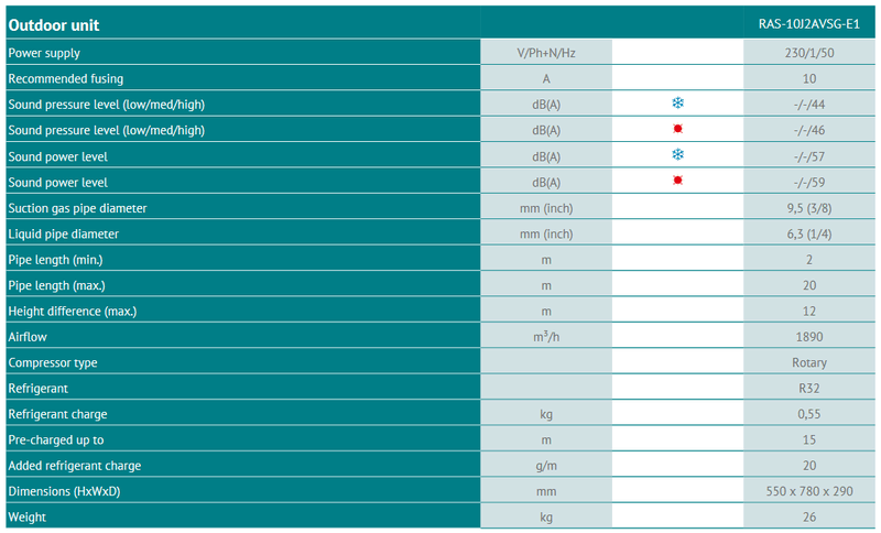

59 dB is een behoorlijk ruidruchtige unit.
In dit geval is het geluidsniveau op de perceelgrens op 1,5 meter hoogte boven maaiveld minder relevant dan de afstand tot de ramen op de 1e verdieping links en rechts bij je buren. Ik kan me niet voorstellen dat je de 40 dB daar gaat halen.
Je zult de posities van die ramen in moeten vullen.
Als ik even gok dat die ramen 1,5 meter van de perceelgrens zitten en op 3m5 hoogte dan kom je daar op 41 dB uit dus te hoog.

Team-RiNo schreef op vrijdag 7 mei 2021 @ 12:29:
Daarom begrijp ik ook niet alles van die sheet... :X Volgens mij heeft het met de beoordelingshoogte te maken en daarnaast ook met die Q-factor. d.w.z. hoeveel reflecterende oppervlakken er zijn. Als ik bij wijze van spreken op de uitbouw van de buren zou gaan staan op de perceelgrens en op die hoogte zou meten dan komt er volgens die tool 45dBA uit. Dat klopt denk ik wel redelijk als je er vanuit gaat dat in deze opstelling per verdubbeling van de afstand het geluid ongeveer met 6dBA afneemt.
Ik weet alleen niet hoe ik wettelijk gezien zou moeten meten vanuit het raam van de buren. Moet ik dan opgeven dat "de buitenunit volledig is afgeschermd op ontvangstpositie"? Volgens mij wel want de handleiding zegt:
Per ontvangpositie moet met J of N (ja of nee) aangegeven worden of de buitenunit vanuit de ontvangpositie volledig afgeschermd is. Dit is zo als er geen ononderbroken rechte lijn getrokken kan worden tussen de ontvangpositie en de buitenunit.
Dat is nog steeds waar als het raam open is. Als ik daar mee reken kom ik bij beide buren op 37dBA uit bij het raam. Dat is ook wettelijk gezien nog steeds OK.

ASW1 schreef op vrijdag 7 mei 2021 @ 12:56:
Ja, maar daarbij ga je er dan vanuit dat je buiten staat want de muur en het kozijn zal nog e.e.a. dempen, zelfs bij een open raam. Als je die demping meeneemt dan kom ik er weer wel.

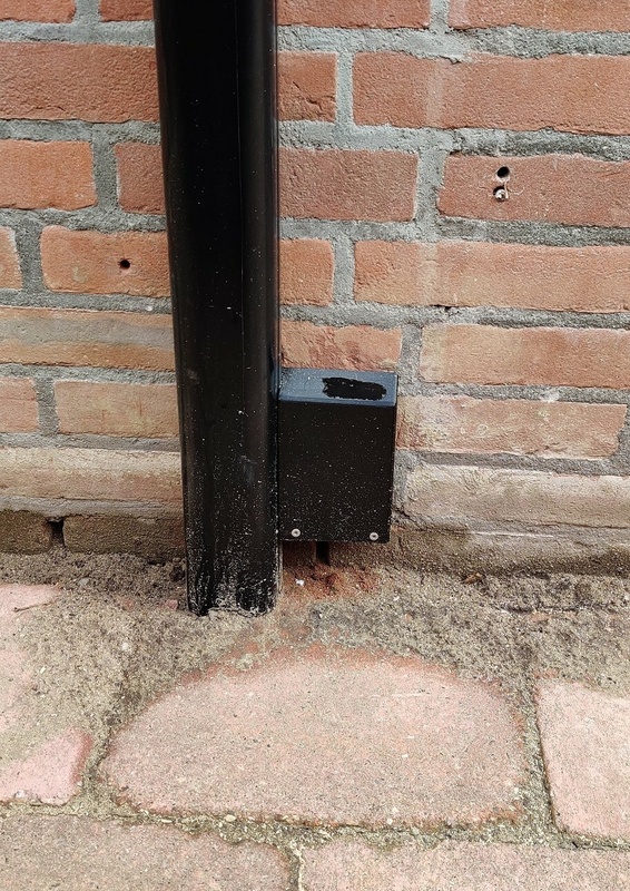

BigEagle schreef op donderdag 6 mei 2021 @ 18:51:
Vandaag weer tijd gehad om wat klusjes uit te voeren. Als eerste de condenswater pijpjes weggewerkt met een zelf ontworpen kastje en geprint op mijn Prusa 3D printer.
Als eerste een 'basis' gemonteerd waar de condensbuisjes op uit komen:
Daarna het kapje erover en geen witte buis meer zichtbaar:
De tegels liggen niet helemaal tegen de muur, kier van 3,5 a 4 cm. Daar valt nu precies het condenswater op en niet op de tegels. Komt nog grind te liggen om het netjes af te werken. Op de plek waar het water valt al het klei weggehaald en zand voor in de plaats gedaan. Water kan dus mooi weglopen.
En daarna de ombouw voor de buitenunit gemaakt:
En met dak erop:
Is een eigen ontwerp en is gemaakt van douglas hout (zijn de schuttingen ook van gemaakt). De louvres zijn verstelbaar en kan ik in elke stand zetten die ik wil. De hele ombouw staat iets van de grond af.
Dit is o.a. gedaan omdat de kinderen anders de stepjes en/of fietsjes tegen de buitenunit aan gaan zetten. En nu zie je de buitenunit ook niet meer... :)
Happy wife, happy life ;)

BastiaanN schreef op vrijdag 7 mei 2021 @ 14:09:
Je moet nog een extra positie gaan berekenen zie pagina 32 van de handleiding:
Afbeeldingslocatie: https://tweakers.net/i/lhLimjk_X3X6lVeI_PgxC9ky8Bc=/full-fit-in/4000x4000/filters:no_upscale():fill(white):strip_exif()/f/image/3qZN660AW81W3KdgU1J4A3jN.png?f=user_large
Ben je jezelf niet rijk aan het rekenen hier? Ik neem aan dat als je in het raam van de buren zou staan je de buitenunit vanuit je uiterste ooghoek zou kunnen zien. Dat raam is een opening in de gevel, jouw unit staat een stukje voor die gevel dus is er een rechte lijn te trekken. Het lijkt me stug dat omdat het kozijn een paar cm naar binnenvalt er ineens sprake van volledige afscherming zou zijn.

ASW1 schreef op vrijdag 7 mei 2021 @ 19:02:
Compleet doorgeslagen regelgeving. Geef mensen de exclusieve taak om regels te verzinnen en ze gaan 40 uur per week regels verzinnen (oh nee, 36 of 32). Regels die werkelijk niemand in een redelijk tijdsbestek kan meten of verifiëren. De buitenunits die ik heb maken buiten vrijwel geen geluid (3MXM40 en 4MXM68). Als je er voor staat dan maken ze minder geluid dan een staande ventilator van de Gamma.
Nouja, er is in elk geval geen directe lijn naar binnen. Je kunt vanaf binnen niet vlak onder het raam van de buren kijken, dan moet je echt met je hoofd naar buiten hangen. Dus ik verwacht dat er in elk geval wel _iets_ van het geluid gedempt wordt. Met steentjes tellen en de waardes uit de datasheet van Daikin (63db lwaMax in dag stand en 59lwaMax in nachtstand) kom ik er nét wanneer ik wel uit zou moeten gaan van die directe lijn.

BastiaanN schreef op vrijdag 7 mei 2021 @ 21:17:
Het is net aan. Ik lees in de handleiding dat je het midden van het dichtstbijzijnde te openen raam aanhouden moet als positie, ik zie dat je 1,80/1,60 aanhoudt vanaf de grens als je het daarmee redt dan zit je goed.
Dat je die denkbeeldige rechte lijn naar binnen moet kunnen doortrekken heb je zelf verzonnen :)

  • Rukapul
  • Laatst online: 23:29
Team-RiNo schreef op vrijdag 7 mei 2021 @ 14:59:
Ik zou ook voornamelijk op je buren focussen en wat minder op dat formulier, bij mij zei de installateur ook "het valt wel mee" en "de buren horen dat niet" of "Dan nemen ze ook maar een airco" maar bij verwarmen valt de unit mij wel tegen, ook bij laag vermogen maakt de unit soms een soort van rinkelend geluid wat ver reikt, iig hoorbaar in slaapkamers 2 verdiepingen hoger als de ramen open staan en ook 2 tuinen verder (de unit staat in de tuin tegen de gevel).
Het woord van installateurs is helaas erg weinig waard. Bagetaliseren is het devies.
Hier nul voorbehoud over geschiktheid van plaatsing op balkon ondanks doorvragen. Dat bleek dus niet alleen een bromtoon/trilling te geven in mijn woning maar ook in de slaapkamer van de buren. Je kon het ook gewoon voelen als je er naast stond.
Er is gewoon totaal geen gevoel op basis van ervaring wat geschikt is in een bepaalde situatie. De standaard aanpak wordt geprobeerd en als dat niet werkt mogelijk nog een standaard quick fix.
Bij koelen is de unit wel érg stil overigens al heb ik dat nog niet gedaan bij zomerse temperaturen omdat ik de installatie pas sinds februari heb.
Ik ben ook benieuwd hoe het koelen zal gaan.
Verder zal iedere situatie zal verschillen natuurlijk, hier wordt het echt heel erg stil bij bepaalde windrichtingen of als het windstil is. Ik ga nu een Merford DICE kast laten plaatsen om niet "De buurman met de warmtepomp" te worden.
Idem hier. Unit gewoon niet meer gebruikt voor verwarmen, extra veren eronder, stuurregeling op basis van opgenomen vermogen, en binnenkort hopelijk nog wat rubber tegels eronder. Benieuwd of dat tot een bevredigend resultaat leidt in het koelseizoen.
  • CyrielCC
  • Laatst online: 27-10 16:39
Yamahaa schreef op zaterdag 8 mei 2021 @ 20:32:
Ik hoop dat het wat inzicht heeft gegeven. Hou ons op de hoogte hoe het gaat verlopen! Succes.
Bedankt :) En nog bedankt dat we even langs mochten komen, het heeft ons zeker geholpen :) Ik durf inmiddels wel de gok te wagen maar mijn vriendin is nog wat huiverig, die is nog een beetje bang dat de buren er last van gaan krijgen, wat ik wel begrijp aangezien we in een appartement wonen met buren rondom.
We zouden ook nog voor de 2.5kW Toshiba Haori unit kunnen gaan ipv de 3.5kW, dat vermogen zou ook genoeg moeten zijn om ons appartement warm te krijgen en de buitenunit daarvan produceert 46dB(A) volgens de specificaties ipv 48dB(A) bij de 3.5kW unit. Wat betreft de compressor is het een "rotary" compressor, geen idee of die op verschillende snelheden kan draaien. Dit zijn de specificaties van de buitenunit:
Afbeeldingslocatie: https://tweakers.net/i/spYaJUXR-XsCKexnc0yAZxpSyBM=/800x/filters:strip_exif()/f/image/F25AwiVYmLMu3g5cu3Xw4sND.png?f=fotoalbum_large
Een geluidsdempende omkasting voor de buitenunit zou ook nog een optie zijn, alleen moeten we er nog één zien te vinden die op ons kleine balkon past (5 bij 1 meter), de goed geteste Merford DICE past dus helaas niet..
Enfin, wordt vervolgd :)
