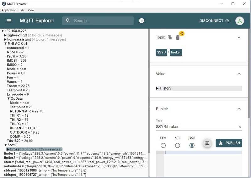

Goed bezig! Bij mij draaien mijn beide airco's nu een paar weken met die controllers erin en het werkt echt prima i.c.m. HomeAssistant.
Inmiddels heb ik ook wat andere mede tweakers blij kunnen maken met een setje componenten om controllers te bouwen, en de verhalen die ik daarvandaan terug krijg zijn ook allemaal positief.
Ik heb ook wat printjes gemaakt en heb net de MHI airco spullen binnen
Zou het mogelijk zijn de printjes al in de binnenunit te testen zonder de buitenunit aangesloten?
Kwestie van 220V op de binnenunit en krijg je dan al data via mqtt?
Afbeeldingslocatie: https://tweakers.net/i/VqoT4emQABamIScJR-rPwDJ-ju0=/232x232/filters:strip_icc():strip_exif()/f/image/lfD2ory3ZQcXUrZId62oVLxh.jpg?f=fotoalbum_tileAfbeeldingslocatie: https://tweakers.net/i/Jnetl3rnVX-jyKFnVmEOMBQimoE=/232x232/filters:strip_icc():strip_exif()/f/image/Zf2syiizMin2oOfNH2ohpkbw.jpg?f=fotoalbum_tile
  • DaLass
  • Laatst online: 22:38
AUijtdehaag schreef op maandag 10 mei 2021 @ 15:06:
[Afbeelding][Afbeelding]
Ik gok dat dat wel werkt. De software checkt wel of hij kan communiceren met de airco unit, als dat niet lukt gaat hij rebooten en probeert het nog een keer. Je zult nu alleen bar weinig relevante data binnen krijgen als er geen buiten-unit aan hangt, maar voor een test voldoende.

DaLass schreef op maandag 10 mei 2021 @ 15:28:
Goed gegokt *O*
Bedankt. :9
Afbeeldingslocatie: https://tweakers.net/i/l7IYXNykS7yOwlilNnkgo4F0hPs=/800x/filters:strip_icc():strip_exif()/f/image/qcbypkHD1WBfq2JFGeiD3pYJ.jpg?f=fotoalbum_large
  • DaLass
Nice, hou er wel rekening mee dat je elke print even een eigen naampje geeft in de config, zodat je ze kan herkennen in MQTT. :)

@DaLass
Ik weet het.....
Heb er ook nog een DS18B20 aan hangen en dat werkt ook.

  • AUijtdehaag
AUijtdehaag
  • DNN!S
  • Laatst online: 06:44
Dank! Neem ik mee in de orientatie. Snel gescand werkt dat via Home Assistant. HA had ik al in overweging, maar dan moet ik HA speciaal ergens in het leven roepen voor alleen de airco, bijvoorbeeld op de Syno. Ik heb nog een grote doos vol met spullen uit de Domoticz-tijd, wellicht kan ik dáár nog iets mee.
De overweging is eerst: heb ik het eigenlijk wel nodig? Ik leef nog een beetje in de wereld van onze mobiele airco. Die zette we op hete dagen vanuit de auto vast volluit aan als we naar huis reden. Maar met een echte airco is dat natuurlijk niet meer nodig. Wellicht zetten we die eenmalig op 23 graden en hoeven we de hele zomer er niet meer aan te komen.... En dan is de fabrieks-app wellicht meer als voldoende.
  • AUijtdehaag
AUijtdehaag
@DNN!S
Kan die syno geen virtual machine manager draaien?
https://gh2home.nl/homeas...in-a-virtual-machine-vmm/
Heb je wel > 2gb geheugen voor nodig.
Ik was ooit ook begonnen met domoticz, maar draai het meeste nu op home assistant (op odroids C4 en N2 met emmc)
Mqtt kan je ook naar domoticz sturen (hetzij geschikt gemaakt en bewerkt via node-red)
Je vraagt op een tweakers forum: "heb ik het wel nodig?"
Waarschijnlijk niet.
Maar 35 euro betalen voor wifi adapter op lokaal netwerk of 119 voor cloud oplossing met minder uitleesgegevens, dan lijkt me de 1e beter.
En die lelijke afstandbedieningen verdwijnen in de kast ipv op de muur.
Edit: brengt me trouwens op ideeen: WAR (weersafhankelijke regeling) op een L/L warmtepomp :o
[ Voor 12% gewijzigd door AUijtdehaag op 12-05-2021 06:54 ]
  • DNN!S
AUijtdehaag schreef op woensdag 12 mei 2021 @ 06:46:
@DNN!S
Ik ga mij hier vanavond nog uitgebreid in verdiepen. Behalve dat we het misschien helemaal niet nodig hebben en een Tado kant-en-klaar is... is het ook gewoon leuk weer ergens in de verdiepen en het werkend te krijgen. Of we er dan praktisch écht wat aan hebben is minder interessant >:)
