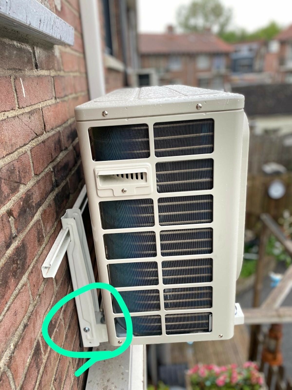

rupsen schreef op vrijdag 14 mei 2021 @ 19:24:
Als je met testen beide units aan zet merk je ook niks ;)
Met het gemelde probleem, mag je er van uit gaan dat ze juist daar even naar kijken.
Maar, opgelost 👍

Notna schreef op vrijdag 14 mei 2021 @ 19:17:
Ik snap dat fouten maken menselijk is, maar...... :')
Fijn dat het nu werkt oOo
Ze hadden dit nog nooit mee gemaakt. De kans is ook aanwezig dat mijn aanwezigheid/enthousiasme ( en veel vragen stellen ), er voor heeft gezorgd dat het niet correct was aangesloten.
Duurzame nerd. Veel comfort en weinig verbruiken. Zuinig aan doen voor de toekomst.

Speedy-Andre schreef op vrijdag 14 mei 2021 @ 18:56:
Dan kan Daikin de factuur naar de installateur sturen en hun eigen knurft nog eens examen laten doen :+
Daikin zelf is net zo fout. Die hebben tijdens een uitgebreide test met de buitenunit aangesloten op een laptop ( walhalla voor de hoeveelheid data die je dan kan uitlezen trouwens!!!!! ) niet gevonden dat er dus een probleem was met de aansluiting.

  • edje2021
  • Registratie: Mei 2021
  • Laatst online: 20-11-2021
hallo Allemaal
graag zou ik wat advies en hulp van jullie willen ontvangen. ik heb afgelopen maand een mitsubishi h.i. srk/src 25 zs-w single split laten plaatsen.
De buiten unit van de airco gaat af toe erg brommen en flink herrie maken, ik dacht eerst dat dit de compressor was en heb de installateur gebeld en is lang geweest maar op dat moment maakte de buiten unit het geluid niet. het is erg vervelend en de trilling is ook erg irritant ik zelf en de buren hebben er last van en wat ook vervelend is is dat het maar af en toe gebeurt nu staat hij al de hele avond aan en is nog fluister stil? en soms begint die als hij1 minuten aanstaat? heeft iemand enig idee at het zou kunnen zijn of ook een soortelijk probleem gehad met zijn airco?
ik hoop dat iemand me kan helpen en ik een rustige koele zomer heb aankomend jaar.

  • Glashelder
Glashelder
Anti Android
Een van mijn airco’s doet dat ook wel eens. Ik vermoed eigenlijk dat het alleen gebeurd als de unit op één hele specifieke frequentie draait waardoor de kast gaat meeresoneren.
Volgens mij is of zijn er ook meerdere tweakers hier die dat beschermraster verwijderd hebben bij hun MHI unit (achterop je buitenunit). Misschien helpt dat bij jou ook?
  • revolution-nl
  • Laatst online: 14:10
revolution-nl
B≡ TH≡ CHANG≡
edje2021 schreef op maandag 17 mei 2021 @ 22:24:
hallo Allemaal
groeten
edje
[YouTube: brommende airco buiten unit?]
Haal het raster aan de achterzijde er eens af, die heeft toch geen nut in deze opstelling (ik heb hem bij mij ook verwijderd omdat hij geluid maakt, hoewel de hoofdoorzaak de slappe plastic opstelbalkjes waren). Haal ook de afdekkap aan de zijkant er eens af, mogelijk dat hier resonerend geluid vanaf komt.
Bij was het geluid ook alleen bij het opstarten, op het moment dat hij terug moduleerde was hij stil.
[ Voor 5% gewijzigd door revolution-nl op 17-05-2021 23:45 ]

  • tim_snoek1
  • Laatst online: 29-09 08:59
hallo Allemaal
groeten
edje
ik heb exact hetzelfde probleem met een 2.5k en een 3.5k buiten units. Als je het probleem hebt verholpen hoor ik graag hoe, ik ga overmorgen voetveren plaatsen hopelijk helpt dat...
keep you posted mbt de voetveren....
  • ASW1
  • Laatst online: 17:17
hallo Allemaal
groeten
edje
Ten eerste, ja airco's maken lawaai. Volgens mij is het een normaal geluid dat van de compressor komt.
Daarnaast vertel je niet wat je aan het doen bent, je hebt hem een maand en hij staat ook aan. Maar wat doe je dan, koelen of verwarmen? Verwarmen geeft altijd meer lawaai dan koelen.
Verder zie ik dat er schroefjes missen in het onderste gaatje in de groen gemarkeerde cirkel. Niet dat het veel uitmaakt waarschijnlijk, maar toch. Die schroefjes fixeren de uitstekende horizontale poten in een rechte hoek, zonder schroefjes kun je de poten opklappen.

Ik heb hier ook een Mitsubishi unit hangen, aan een wandbeugel. Die maakte in het begin ook wat storende geluiden bij bepaalde toerentallen.
Wat bij mij geholpen heeft is het metalen 'rek' aan de achterzijde eraf halen (heeft weinig functie als hij eenmaal tegen de muur hangt en neemt een potentiële rammel bron weg)
De muurbeugel heeft een stukje tegeldrager tussen de poot en de muur zelf zitten, dat is zachter als de verstelbare voetjes en helpt tegen het doorgeven van vibraties aan de muur.
De unit zelf staat dan ook weer op de zachte (grijzige) rubberen voetjes tussen de beugel en de unit zelf.
