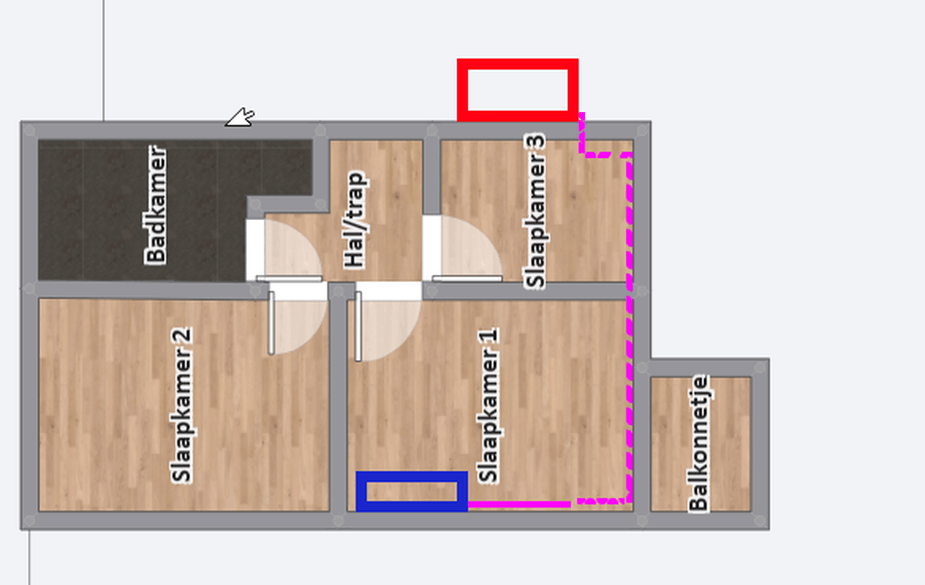

Wil graag beneden en boven een airco. Zit alleen met de locatie van de bovenverdieping.
Onze noordmuur is vrij (hoekhuis). Wil daar graag de buitenunit plaatsen. Echter onze slaapkamer is aan de zuidkant.
Kan ik de buitenunit daar plaatsen, via de zolder (dus niet buitenom) de kabels en goot laten lopen (stippellijn), en deze in de slaapkamer vervolgens weer uit laten komen (vaste lijn)?
Afbeeldingslocatie: https://tweakers.net/i/9_mV7-wtJRwHGTgPyuoiG49mKsc=/full-fit-in/4000x4000/filters:no_upscale():fill(white):strip_exif()/f/image/V7XWoiKK07dqtEfTuzzyGnbI.png?f=user_large
Scheelt weer lelijke goten over de muren van de achteruin... O-)
Of is dit af te raden ivm lengte?
En 2e vraag: Krijg ik zo de andere kamers wat koel als ik de deur openlaat? Of dondert alle kou zo de trap af :D. Zo ja, 3 aparte units kan dan ook. Maar worden die allemaal apart aangesloten of kan dat via dezelfde goot

Waah schreef op woensdag 19 mei 2021 @ 16:41:
Volgens mij krijg je zo het condenswater niet afgevoerd, tenzij je een pomp neemt. Of je laat het via het balkon gaan.
w.b.t. vraag 2: de koude lucht stroomt als water. De trap af dus.
Ik snap dat je de buitenunit aan de zijkant wilt, maar gebruik je het balkonnetje? ;-) Single split aan de muur voor beneden en een multi split (op je balkon) voor de kamers boven.
Hoe hoog is het plafond in de overloop? Anders via de overloop naar de kamers en een verlaagt plafond maken. Dat is voor zo'n kleine oppervlakte ook het werk niet.

Theone098 schreef op woensdag 19 mei 2021 @ 16:53:
Ohja -O- condenswater. Hoe doen mensen dat eigenlijk met een unit per kamer? O-)
Misschien kan de unit op zolder? dan stroomt het ook de trap af maar dan richting slaapkamers...
GermanPivo schreef op woensdag 19 mei 2021 @ 16:56:
Balkonnetje is aan de erfgrens, en in het zicht. Dus 2 redenen dat ik het liever niet zo doe. Ik hoef de buren niet te straffen omdat ik per se airco wil ( en evt verwarmen). Maar als het niet anders kan...
Plafond op de overloop wat verlagen zou denk ik nog wel kunnen. Maar dan komt de airco bij iedereen aan het voeteneind. Ook niet ideaal.
Waarom hebben ze het huis niet andersom gebouwd |:(

Waah schreef op woensdag 19 mei 2021 @ 17:04:
De afvoer is per unit. Die hoeft niet gelijk te lopen met de rest van de kabels. Maar dan krijg je meer gaten in de muur ;) .
Water (en ook koude lucht) stroomt dus niet de hoek om maar naar het laagste punt. Het zal best een beetje helpen, maar je krijgt het nooit overal (even) koel. Sommige mensen gebruik daarom ventilatoren om de koude lucht de goede kant op te blazen. Geen idee of dat effectief is.
Nouja, als je oké bent met een klein stukje goot over de muur, dan kan ze wel zo richten dat ze niet over het bed blazen.

GermanPivo schreef op woensdag 19 mei 2021 @ 17:51:
Dat is ook waar. Maar dat is dan dus 3x een stuk goot :+
Maar zal sowieso een compromis moeten maken ergens. Bedankt voor de info zal me er nu even verder in verdiepen hoe het er dan uit ziet.

  • Waah
  • Laatst online: 23:26
Heb al een goed idee: verlaagd plafond, tussen slaapkamers 1 en 2 is een lage inbouwkast. Wilde daar sowieso wat anders hebben dus dan een zelfbouw pax achtig kast. Kan daar doorheen mooi de leiding van de airco. Zo kan ik op beide kamers de airco gewoon in de hoek op de zuidkant hangen.
Zal denk ik dan wel een pomp nodig hebben voor het condenswater. Maar het is een begin.

  • flippy
flippy
Alle rechten voorbehouden.
ik denk dat je makkelijker klaar bent door gewoon in de gang een cassette tegen het plavond te keilen en een verlaagd plavond maken met wat luchtkanalen naar elke kamer. zo heb ik vroeger al een berg huizen gedaan.
zoek maar eens naar een CS-Z25UD3EAW bijvoorbeeld als binneunit.
https://www.shopclima.it/...nverter-r32-9000-btu.html
je raakt dan 25cm vlavondhoogte kwijt maar dan kan je met 1 unit aanzuigen in de hal en naar elke kamer uitblazen. wil je geen koele lucht in een kamer draai je daar het rooster dicht. natuurlijk niet optimaal maar wel vele malen goedkoper.
[ Voor 43% gewijzigd door flippy op 20-05-2021 22:43 ]
  • Waah
@flippy wist niet eens dat dat bestond. Zou best een leuke oplossing kunnen zijn inderdaad!
Iets minder zuinig (a+) maar verwarmen doen we nu eigenlijk nooit daar. Koelen zal wel gebeuren maar nu hebben we ventilatoren en dat werkt ook prima. Dus ga zeker even kijken wat de mogelijkheden zijn daarvoor en wat we dan nodig hebben.
Beneden zal dan een Daikin Stylish komen waarschijnlijk (Miss Waah wil graag iets moois). En dan boven misschien zo'n duct-systeem.
  • flippy
flippy
Waah schreef op donderdag 20 mei 2021 @ 23:21:
dit zijn de units die in hotelkamers zitten in de gang en de kamer inblazen maar het nooit doen. ;)
https://www.shutterstock....m-wall-mounted-1322617781
wel ff een cm of 2 van de onderkant van de deuren afzagen zodat je riculatie krijgt terug de gang in. ;)
[ Voor 24% gewijzigd door flippy op 20-05-2021 23:38 ]

Even een vraagje, ik lees in de handleiding dat je de binnenunit 15cm vrij moet hangen links en rechts. Weet iemand waar dit voor is, of doen ze dit puur voor de leidingen?
Ik was van plan hem hier op te hangen, vrijwel strak tegen de muur omdat hij anders een stuk lager komt
Afbeeldingslocatie: https://i.ibb.co/BL9FxzN/607-D608-B-9158-4-F63-8836-AF080-DD283-F3.jpg
En dus met de leidingen direct naar beneden te gaan. Is dat een probleem?

Bakema schreef op zondag 23 mei 2021 @ 10:08:
Nee, maar kan me wel voorstellen dat het loshalen van de kap met sommige modellen wel heel lastig wordt :)
  • vdkleijn
  • Laatst online: 24-03 09:44
Kan je niet beter een (MDF) plank monteren tegen het dak tussen die staander van de trap en de muur? Je kunt de unit dan mogelijk wat handiger kwijt. Leidingen kun je dan ook in een goot aan de achterzijde van die plank laten lopen, vallen ze ook minder op.
  • Bakema
  • Laatst online: 31-10 18:15
Je bedoeld dat die dan in het midden hangt op de foto zeg maar? Is een idee, maar echt mooi is anders...bovendien krijg je dan nog meer leiding in het zicht. ik wou hem wel op een stuk hout monteren zodat die iets in een traptrede valt. Anders moet die nog 20cm lager.
Glashelder schreef op zondag 23 mei 2021 @ 10:16:
Ah oke is dat het, dat wordt ff uitzoeken dan idd.
Waarom niet rechts aan de muur? Los je een hoop problemen mee op :)
Xbox Live ID:Notna8310
  • Bakema
Dan blaast die recht voorruit de badkamer in, idee was voor de slaapkamers :o
dat gaat totaal niet werken. :N

Bakema schreef op zondag 23 mei 2021 @ 10:59:
De foto lijkt gespiegeld t.o.v. de plattegrond. Het idee om unit in het trapgat omlaag te hangen en daarmee de slaapkamers te koelen/verwarmen?
Dat lijkt me wat optimistisch. De koele lucht zal door het trapgat omlaag verdwijnen en de warme lucht door het trapgat omhoog.

flippy schreef op zondag 23 mei 2021 @ 11:35:
Misschien is het handig als je e.a. onderbouwt.
  • flippy
flippy
Glashelder schreef op zondag 23 mei 2021 @ 11:44:
ik zou niet eens weten waar ik zou moeten beginnen. tenzij het doel is om een lekker koele trap te krijgen heeft het totaal geen zin om daar een airco op te hangen.
voor de slaapkamers zal het effect niet veel meer zijn dan de koelkastdeur openzetten....

flippy schreef op zondag 23 mei 2021 @ 11:45:
Als je hem op die plek hangt en je zet de stand op maximaal blazen dan stuw je vast wat koude lucht in de slaapkamers. Maar met de deuren open gaat dat er denk ik net zo hard (ietsje warmer) weer aan de onderkant uit en valt zo de trap af naar beneden. Ik denk heeeeeel veel geluid en luchtverplaatsing, met koelte op plekken waar je het niet bedoelde en in de wel bedoelde kamers een geringer koelte effect. De praktijk moet het natuurlijk echt leren maar ik verwacht te koud op plekken waar je het niet wilde, veel geluid om effect te krijgen) en die is dan nog gering...maar zeker weet ik dan natuurlijk niet..
Als jij de illusie hebt dat je gewenste positie een beter resultaat gaat geven dan rechts op de muur, denk ik dat je bedrogen uitkomt :+
Dat hele halletje is nogal kansloos. Open trap naar boven én beneden, kamers die allemaal 'om hoeken' zitten etc. Welke positie je ook neemt, het gaat allemaal sub-optimaal worden. Zou ik toch kiezen voor de muur rechts en de lamellen naar links (richting kamers) laten blazen, als je echt nergens anders dat ding kwijt kan :)
  • Glashelder
Glashelder
Anti Android
Er zijn er hier anders genoeg met een soortgelijke opstelling wat wel aardig werkt volgens mij.
Ik heb er een hangen in een werkkamer en die houdt eigenlijk ook alle kamers op die verdieping wel koel. Ik ben er dus niet zo van overtuigd dat het niet gaat werken. Waar ik niet in geloof is hoge vermogens ophangen op een dergelijke locatie om vervolgens te verwachten dat het overal snel koel wordt. Maar met 24/7 in bedrijf werkt het prima.
[ Voor 29% gewijzigd door Glashelder op 23-05-2021 12:14 ]

Glashelder schreef op zondag 23 mei 2021 @ 12:13:
Vandaar de woordkeuze 'sub-optimaal'. Ja het kan werken, met een aantal mitsen en maren waaronder dat je 24/7 moet koelen en niet moet verwachten het overal even koel te krijgen. Ook zal de temperatuur in de avond stijgen als je de slaapkamerdeuren dicht doet bijv.
Maar om nou te stellen dat de positie voor beter is dan rechts op de muur... :P

Notna schreef op zondag 23 mei 2021 @ 12:16:
ik was traag. Het was een reactie op flip :p.
  • flippy
flippy
"wel aardig" is nou niet echt het statement wat ik zou willen gebruiken nadat iemand 1500 euro heeft uitgegeven en een bepaald verwachtingspatroon daar uit zou willen zien. maar al te veel mensen zullen teleurgesteld worden met zon opstelling of in elk geval niet eruit halen wat ze verwachten.
[ Voor 3% gewijzigd door flippy op 23-05-2021 12:31 ]
