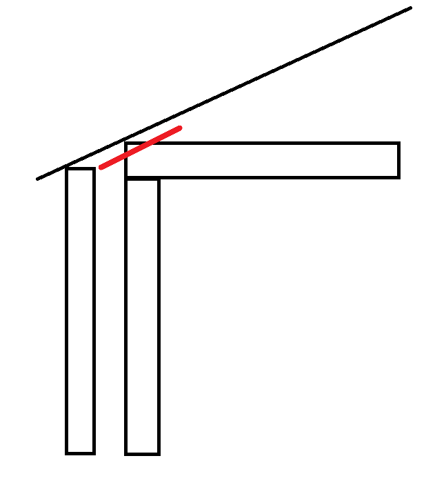

Door beton boren is duur en daarbij ook nog eens de dakbedekking weer netjes dichtmaken zorgt inderdaad wel voor de nodige extra kosten. Check inderdaad met een lokaal boorbedrijf en dakdekker. En kijk of je twee of drie offertes kunt krijgen voor de totale werkzaamheden van een airconditioning installateur.

thecompany schreef op woensdag 14 april 2021 @ 21:15:
De binnenunits komen hoog aan de muur, het leidingwerk loopt naar boven naar het plafond. Denk dus inderdaad dat de pompen wel nodig zijn. Ik zit in de studeerkamer, maar ook zeker op de slaapkamer niet te wachten op geluidsoverlast dus ik ga er nog eens goed over nadenken. Bedankt voor de uitleg beide!
De condensafvoer hoeft niet samen met de leidingen voor de koelvloeistof helemaal naar de buitenunit te lopen. Je kunt voor alleen de condensafvoer los een kleine doorvoer door de muur boren, vanaf de desbetreffende binnenunits. Als dat mogelijk is dan heb je geen pomp nodig.

Zelf boren geen optie? Voor 100 euro huur je zo‘b machine + diamantboor.

Hier wordt op dit moment de airco aangelegd. Heb zelf een schuin gat gemaakt op de rand van de vloerplaat (zolder). Zo komt de leiding direct onder de dakgoot en vlak naast de regenpijp uit. Is zelf goed te doen en in mijn optiek een mooiere oplossing dan door de onderliggende slaapkamer een leiding trekken.
Afbeeldingslocatie: https://tweakers.net/i/G4gf3_sY58BTuSLoJdu0ZFNsLfg=/full-fit-in/4000x4000/filters:no_upscale():fill(white):strip_exif()/f/image/hfPsg2IBJ588AG9u4vn52RrD.png?f=user_large

Vraagje over goten, en met name de platte bocht.
Deze heb ik nog in bestelling staan (levering kwijt), maar ik wil eigenlijk de rechte goten alvast zoveel als mogelijk bevestigen.
Is een platte bocht gewoon 90 graden, oftewel ik kan mijn horizontale goot haaks op mijn verticale goot plaatsen? (linksonder verticale goot, raakt dan rechtsboven horizontale goot. Krijg het niet beter uitgelegd :P )
Of zit daar voor de bocht een halve centimeter of iets dergelijks tussen?
Edit: even met paint skills, 1, 2 of 3 of anders?
Afbeeldingslocatie: https://tweakers.net/i/3aZySgzbF5h928OkNZxLwfE7zd0=/800x/filters:strip_exif()/f/image/oRd4OWDd47rnPq5G5QLpR4eW.png?f=fotoalbum_large
Edit2:
Andere site iets beter plaatje bij de platte bocht, op basis hiervan zou ik zeggen optie 3 uit mijn plaatje.

Hoe hebben jullie het eindpunt van een goot “afgewerkt”, vullen jullie dit nog op of iets dergelijks tegen ongedierte bijvoorbeeld?
Of gewoon leidingen eruit en verder niks?
  • Notna
  • Laatst online: 18:33
Notna
Where are you?®
Martinusz schreef op dinsdag 20 april 2021 @ 21:41:
Dat laatste. Het is meer een estetisch iets (die goot) dan iets anders. En dan kunnen de vogels er niet bij. Maar afsluiten hoeft echt niet :)
