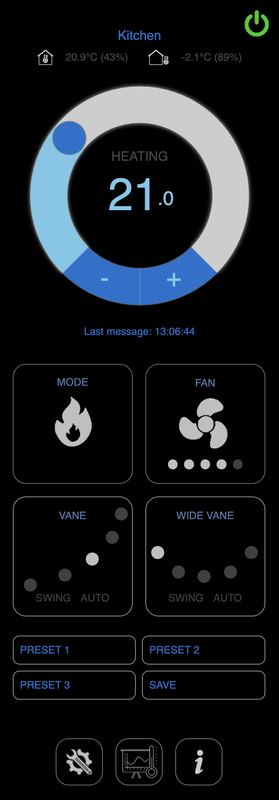

LED-Maniak schreef op zaterdag 17 december 2022 @ 13:28:
Weer een kleine update van mijn kant:
Heb een eenvoudige interface gemaakt om alle settings van de warmtepomp te veranderen.
De module meet nu met twee externe sensoren de kamertemperatuur en buitentemperatuur(die laatste wil ik nog wat mee doen icm. bijv dynamische contracten of gevoelstemperatuur compensatie) en stuurt de binnenunit op deze waardes aan.
Het geheel draait op de module die je op de binnenunit aansluit. Dus geen domoticz/home automation of cloud nodig. Gewoon inpluggen, sensoren koppelen, verbinden met je wifi netwerk en gaan.
Wil je geen fratsen zoals onderstaande interface dan is het nog makkelijker. Module inpluggen in de binnenunit, sensoren koppelen en je kan je binnenunit bedienen met de app van de fabrikant of de gewone afstandsbediening. Maar wél met externe temperatuurmeting. Dus je merkt er niets van behalve dat de regeling van temperatuur beter is.
Ben nu met een klein touchscreen display bezig zodat je de binnenunit met een touchscreen in de kamer kan bedienen.
Optioneel is de airco na insteken van deze module ook te bedienen via MQTT of GET. Leuk voor als je al iets van home automation in huis hebt.
Uiteraard worden alle metingen van de laatste 24 uur opgeslagen voor grafieken. :)
