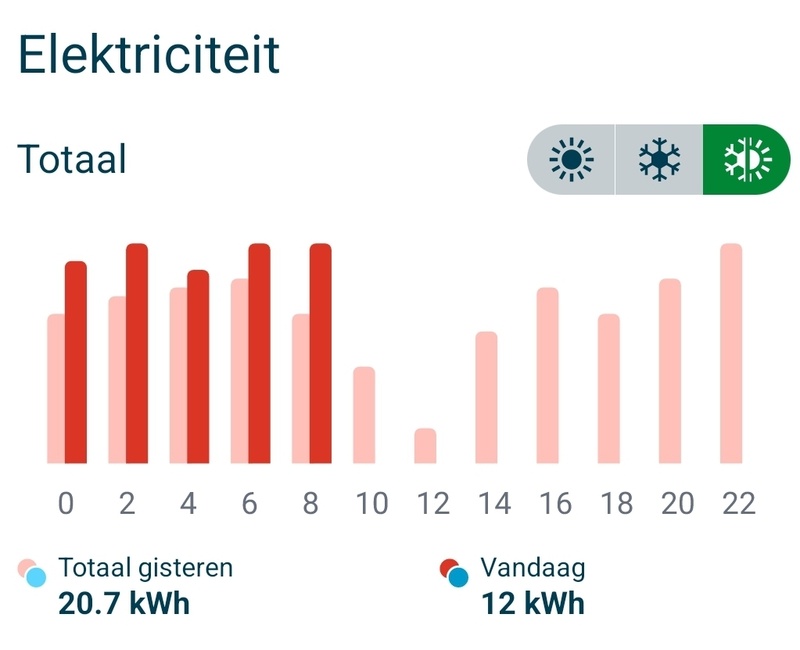

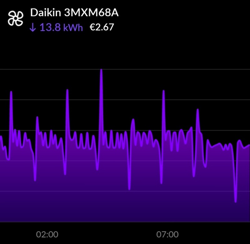

Martin7182 schreef op zaterdag 17 december 2022 @ 07:34:
Nee. Tenminste, als je 24/7 stookt. Vraagbesturing of 'knijpen' van de buitenunit beperkt het compressorvermogen waardoor de unit efficienter draait. En het duurt langer om temperatuurwisselingen op te vangen waardoor je ietsje minder warmteverlies hebt, al is dat waarschijnlijk verwaarloosbaar. Met 'knijpen' overdimensioneer je feitelijk de warmtewisselaar van je buitenunit, waardoor die minder snel dichtvriest. Maar je hebt wel minder vermogen tot je beschikking; als je huis niet meer op temperatuur komt, dan zit je er op koude dagen iets minder comfortabel bij.
Eens. In het verlengde hiervan vandaag en gister bezit met een vergelijkend testje, met vrijwel gelijke buitencondities en ongewijzigde instellingen op de ingeschakelde binnenunits. Enige uitzondering is dat vraagbesturing gisteren aan stond op 65% en vandaag volledig is uitgeschakeld.
Bovenstaande wordt m.i. goed bevestigd. Kijkend in de app van Daikin zie ik gisteren (mét vraagbesturing) tussen 00:00 en 10:00 een totaal opgenomen vermogen van 7,7kWh. In dezelfde tijdspanne zie ik vandaag (zónder vraagbesturing) een totaal opgenomen vermogen van liefst 9,5kWh.
Afbeeldingslocatie: https://tweakers.net/i/mu3VPFBzgF1R332FzgK5Z0dRSmU=/800x/filters:strip_icc():strip_exif()/f/image/t8Uq0t47fCYds9NMtCZ13xTY.jpg?f=fotoalbum_large
Hetzelfde verhaal zie ik terug in onze HomeWizard. Mét vraagbesturing (boven) is het opgenomen vermogen veel continuer en gelijkmatiger met tevens lagere pieken, m.u.v. de sporadische defrosts. Zónder vraagbesturing (onder) zijn de pieken logischerwijs beduidend hoger, maar ook is er sprake van enorm pendelgedrag wat het comfort niet ten goede komt. Het beduidend hogere verbruik nog daargelaten.
Afbeeldingslocatie: https://tweakers.net/i/7fjF2_fN420eN2mGCzhiGPzZZMs=/800x/filters:strip_icc():strip_exif()/f/image/BLbVvvatRrjPsQ7lLCEovkFq.jpg?f=fotoalbum_large
Afbeeldingslocatie: https://tweakers.net/i/AeUyz-qY4nPkTg6EiQCO8spa1Jo=/800x/filters:strip_icc():strip_exif()/f/image/O2c5VxqmuZylBp0s7LpD5nHu.jpg?f=fotoalbum_large
SR+ PearlWhite/Zwart/18Aero / Besteld: 12-08 / RN: 15-08 / VIN: 08-11 / Leverdatum:13-11
