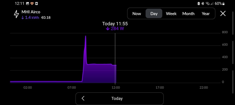

Daikin Compressor frequentie:

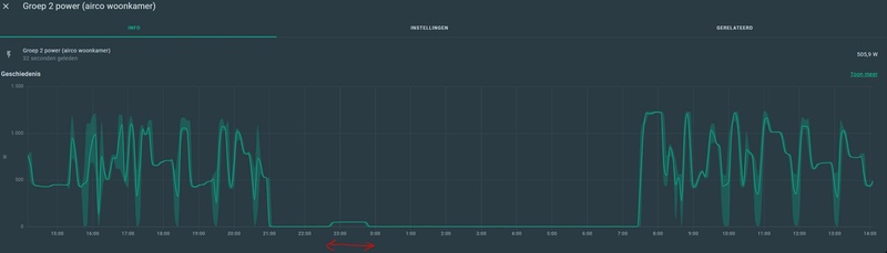

@Vos Ik heb gemonitord wanneer het brom geluid komt. Dat was gisteren op een bepaald moment om de +/- 2 minuten. Getimed met stopwatch en ik kan het zien vanuit Home Assistant. Daarna het dak op gegaan en ernaast gaan staan. De buiten unit RXM35N is vrij stil. Je hoort alleen het geluid van de zeer koude lucht wat er uit komt. Terwijl ik 15minuten ernaast heb gestaan. Hoor ik alleen de fan om de +/- 2 minuten harder draaien dus meer toeren lijkt het wel. Daarna na +/- 2 minuten gaat de fan weer iets lager draaien en is het brom geluid in huis helemaal weg. Maar buiten bij de buiten unit hoor je dit geluid dus totaal niet.
Home Assistant Daikin Pefera 1 uur grafiek:

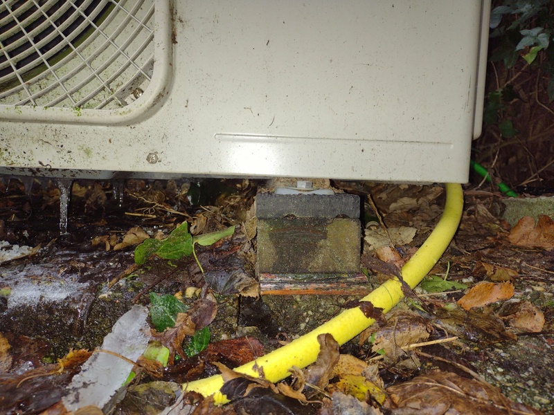

Vannacht de eerste nacht zonder ook maar iets te horen. De nachten hiervoor kon ik hem echt niet aan hebben van het gebrom.
Gister dit gedaan:
1. Binnenkant buitenunit ontdooid. 2cm dikke laag ijs in.
2. Nieuwe pootjes erop. https://www.shoponderdeel...l-pack-soft-rubber-1535kg (tip van mede tweaker germanpivo. Super bedankt!)
3. Buitenunit voor de zekerheid waterpas gezet. Want die stond aardig scheef.
Geen idee welke stappen meegeholpen hebben om het gebrom weg te krijgen, maar ik heb vannacht niets gehoord. 😅

En ik heb rubber tussen de poot en de muur gestopt. Van de matten die je onder een schommel kan leggen voor de kids. (Daarmee kon ik hem ook beter waterpas krijgen. Gewoon meer ertussen gepropt als die verder naar achter moest hellen)

Punt 3 heeft aardige impact op geluid, voor iedereen nog wel waard om te checken. Vaak staat de buitenunit niet recht, maar ook licht getordeerd, waardoor ze meer brommen. Mijne stond ook niet recht, en m'n vorige waterpas was compleet uit 't loodxHEMANx schreef op vrijdag 16 december 2022 @ 09:10:

Gister dit gedaan:

Had je de waterpas wel bijgevuld met knipperlichtvloeistof?simon schreef op vrijdag 16 december 2022 @ 09:21:
Punt 3 heeft aardige impact op geluid, voor iedereen nog wel waard om te checken. Vaak staat de buitenunit niet recht, maar ook licht getordeerd, waardoor ze meer brommen. Mijne stond ook niet recht, en m'n vorige waterpas was compleet uit 't loodmaar met een nieuwe staat hij recht, geluid door de helft.

Gisteren verbruik bij 21 graden, op ecostand, MHI SCM45-ZS-W, zon op de zonnepanelen, alles werkt perfect, blij mee😁[Afbeelding]
Want nog geen 4 kWh is echt wel laag voor 24 uur

Klopt helemaal, en het is ook geen 24 uur, aangezien de temperatuur in de nacht niet onder de 18 graden zakt, gelukkig😅Waah schreef op vrijdag 16 december 2022 @ 09:28:

Airco gaat rond 9:00 aan,tot ongeveer 21:00, dan is het verbruik zoals gisteren, ronde de 8à9 kWh.
Gisteren zelf 21 kWh gebruikt voor de woonkamer op 21 graden continu. Zat zelf op zolder, voor het eerst met de electrische kachel aan (want de warmhoudplaat van het bureau was nu niet meer genoeg, koude voeten). Die heeft in die 9 uur, 17kWh verbruikt. En het was nog koud op zolder.

Over dat brommen,resoneren, voor het eerst in drie jaar dat ik dit zo hard hoorde.
Mijn unit staat op de grond, waterpas, op hardhout en 2cm rubber.
brommen enkel gehoord bij -5 -8 deze week, ik denk dat dit gewoon een"feature" is bij continue hard werken samen met vorst.
Na ijs weghalen was het weg, maar de temperatuur is ook veel lager dus dat ijs is niet de reden denk ik.

Ik heb mijn muurbeugels met deze pluggen vast gezet:mr_evil08 schreef op vrijdag 16 december 2022 @ 10:21:
Met koud weer is rubber niet meer zo soepel net als bij de auto zomer/winterbanden zal dit bij een warmtepomp ook spelen en het dreunen kunnen verklaren.
Hier staat de warmtepomp op de grond en nergens last van ook niet op vollast.
Ik heb hem hier niet op rubbers maar gewoon zo aan de balken.

Het lijkt er op dat het weer, in elk geval tijdelijk, wat gunstiger is voor onze airco (mhi multisplit 6.0 met 3x binnenunit, klein rijtjeshuis '57)
Nu 1,8 graden bij een rel. luchtvochtigheid van 88%. De zon schijnt
We konden zelfs het ingebouwde anti-pendelsysteem (zoals we het hier nu noemen) weer inschakelen. 3e unit boven weer aangezet, en het verbruik daalde meteen met zo'n 15Wh tot rond de 285Wh.

Vandaag (sinds 00:00) al 5 defrosts gehad en zojuist is de 6e begonnen. Het is ook een beetje mistig hier en het heeft vannacht gesneeuwd.

Was vorige week zo'n 26 euro per dag kwijt omdat ik bij moest stoken met gas, vooral vanwege de defrosts, maar door hem gewoon zwaar hoger te zetten dan nodig worden de defrosts nu netjes opgevangen. Wordt af en toe wel wat warm.
En heel af en toe gebruik ik de power modus, gebruikt wel flink wat stroom, maar alsnog veel goedkoper dan gas, zit nu op zo'n 14 euro per dag (ook de laatste dagen met -10 buiten).
Isoleren is key, altijd. Hoogste verbruik was hier 20 kWh om 3 woonlagen te verwarmen a 140m2. Beneden permanent gemiddeld 20 graden, eerste en tweede verdieping 18,5.JDx schreef op vrijdag 16 december 2022 @ 13:26:

Ik heb overigens een panasonic 3.5 kwh met een eigen ESP8266 met custom software om de airco te bedienen. Heerlijk hoe deze lokaal gekoppeld zit aan home assistant.

Ik hoor borrelen sissen en pingelen?
Tweede:defrost. Volkomen normaal.
Ik zie overigens ook snacht een 50 watt stroomverbruik. toen het -9 was. Ik kan nergens terug vinden waarom dit is. Mijn schoonvader had het over carterverwarming om vlokken tegen te gaan eventueel. Weet iemand dat hier? De airco stond uit (bij het gedeelte aangegeven in rood)

Zeker wel , een vrij hard afblaasgeluid. Hij blaast zichzelf een soort leeg en daarna draait hij het systeem om zodat hij de buitenunit kan ontdooien. Is volkomen normaal.sygys schreef op vrijdag 16 december 2022 @ 13:53:
Ja dan moe tik er toevallig net bij zitten als het gebeurd. Maar horen jullie binnen niks als de defrost inschakelt?
Dat is fijn om te horen... is een wat naar geluid als je niet weet wat het is. de eerste keer dat ik het hoorde dacht ik dat er een leiding was gesprongen en het r32 gas eruit kwam
NL - 1 x Venus E 3.0 v148, 1 x Venus E 3.0 v148.3 , BMS v113, VMS v119, API disabled, CT003 emulatie - Astrameter add-on, NUC10 watercooled + Home Assistant OS, custom integratie Marstek modbus
Nee je zal merken dat de buitenunit eerst uitgaat , en dan 2/3 seconden later blaast de binnenunit de warmte uit de binnenunit/systeem en kan dan het proces omdraaien.sygys schreef op vrijdag 16 december 2022 @ 14:17:
