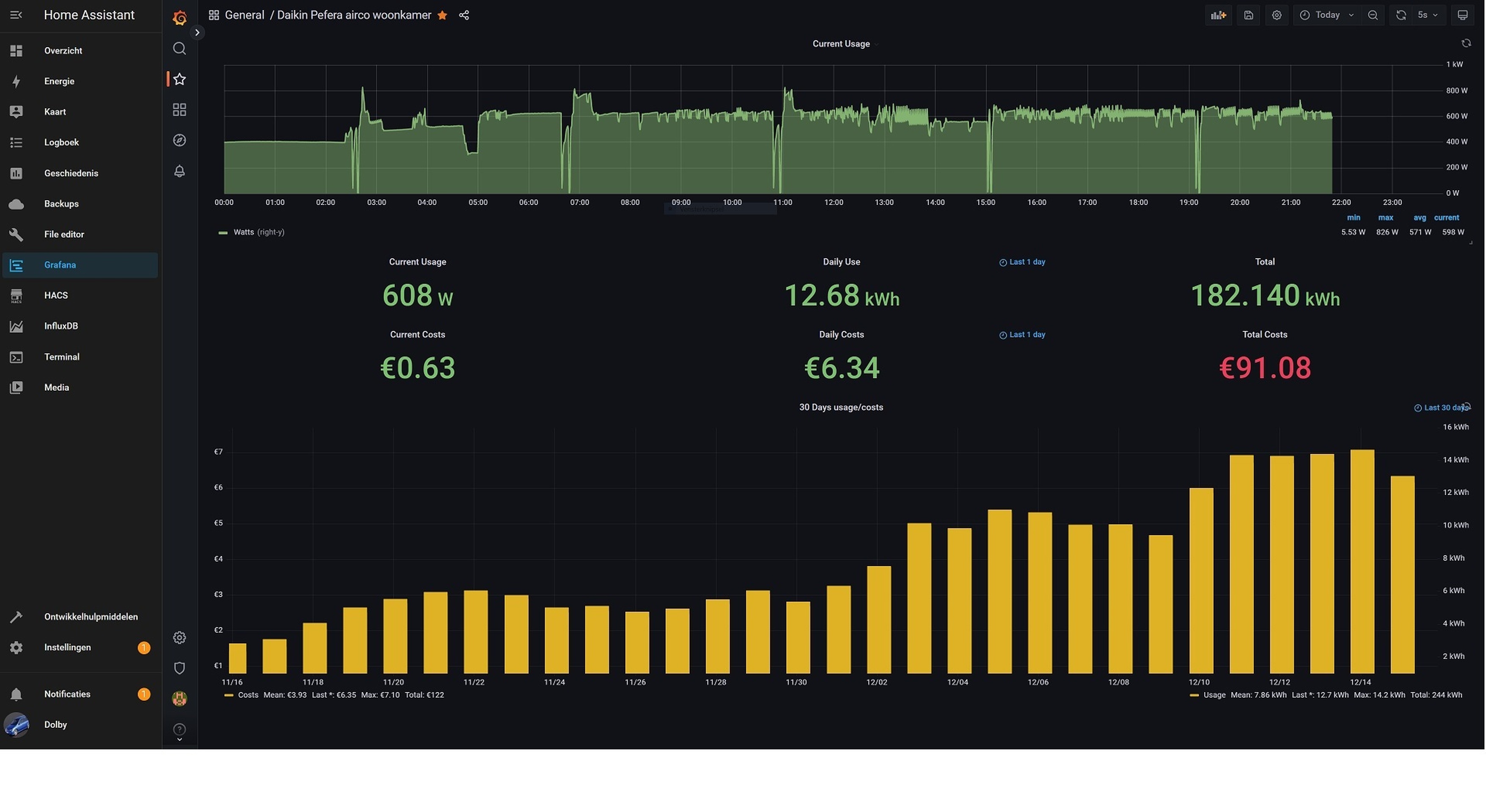

Hier de afgelopen weken proefondervindelijk getest en gekozen om ook in de koudste periode de tussendeur naar boven wagenwijd open te laten. Alle slaapkamer deuren gesloten en wel badkamer deur open. Sec woonkamer is 86m3, met hal open rond 103m3, tel hier de trappen, badkamer en voorzolder bij op zit ik hier rond 155m3.
Blijft allemaal prima op temperatuur met 24 uur regime met de Daikin Perfera FTXM35R. Verbruik is hier door natuurlijk wel hoger dan met gesloten woonkamer deur maar niet hoger geweest dan een korte piek van 700w tijdens/na defrosts, de set draaide constant rond 500/600w en zelfs in de avond vaak rond 450w op setpoint 20,5 en kamer temperatuur 20,8. Tijdens defrost zakt hier de temperatuur 0,3/0,4 graden terug en dat is eigenlijk niet voelbaar.
Wel heb ik hier fanstand 2 permanent voor nodig, concessie tussen geluid en gevoelscomfort en eigenlijk hoor ik de unit nu niet eens meer. Ik merkte dat op fanstand auto (met koud weer) dit niet voldoende was om (overigens ook met gesloten deur) om de ruimte voldoende te vullen met lucht, ondanks dat de unit heel centraal hangt. Bijkomend voordeel met de hogere fanstand is ook dat de “koude benen” issue ook ineens opgelost was.
In het voorjaar liet ik de luchtverwarming boven meedraaien maar die heb ik dit stookseizoen nog niet gebruikt en slaapkamers zijn nog 18 en 17 graden na een week flinke nachtvorst.
Daarnaast heb ik een Venta LW45 comfort plus luchtbevochtiger aangeschaft die de gehele te stoken woning hierdoor op 50% houd wat echt ook een prima aankoop blijkt.
Op dit moment draait de boel rond de 450w, na nachten zonder vorst en overdag rond 5 graden draait de Perfera hier rond de 200/300w.

Servee schreef op donderdag 15 december 2022 @ 14:31:
Blijft allemaal prima op temperatuur met 24 uur regime met de Daikin Perfera FTXM35R. Verbruik is hier door natuurlijk wel hoger dan met gesloten woonkamer deur maar niet hoger geweest dan een korte piek van 700w tijdens defrosts, de set draaide constant rond 500/600w en zelfs in de avond vaak rond 450w op setpoint 20,5 en kamer temperatuur 20,8. Tijdens defrost zakt hier de temperatuur 0,3/0,4 graden terug en dat is eigenlijk niet voelbaar.
Hier dezelfde unit verbruik ook zoiets. Hoeveel defrosten krijg je ongeveer op een dag met deze koude?
  • Servee
Toniboy schreef op donderdag 15 december 2022 @ 15:10:
Hier gisteren 8 over 24 uur, maar de buitenunit staat op de grond in de tuin op een plaats waar in de winter geen zon komt. Worst case scenario bij koud én mistig weer om de anderhalf uur ( je kunt de klok erop gelijk zetten) maar doorgaans zit er wel een paar uur tussen.
Daikin FTXM35R/RXM35R

Servee schreef op donderdag 15 december 2022 @ 16:07:
(Voor) zolder is 21 graden, badkamer is 20 graden en beneden 20,8 met setpoint 20,5. Op zolder staat ook de Brink Elan luchtverwarmer die staat op ventilatie stand dus de warmte die daar hangt transporteert weer rest warmte naar de slaapkamers beneden die gesloten zijn. De roosters in de woonkamer heb ik afgesloten.
Ik draai zo al ver voordat het koud werd dus de massa is langzaam mee opgewarmd, als je daar nu pas mee start dan heb je inderdaad wel een beetje vermogen nodig om dat te bereiken. Ik draai nu een week of 4 op 24/7.
Tussendeur staat 24/7 open hier.
En hoeveel kWh is dat dan per dag wat je verbruikt?
  • Servee
Oekol schreef op donderdag 15 december 2022 @ 18:42:
Normaal bij 5 graden buiten zonder defrosts zie vorige week begin, je ziet het verbruik toenemen naarmate het kouder word en de defrosts voor een flinke toename zorgen maar dat gaat volgende week gewoon weer naar 6/7 kWh per dag voor 24 uur op 20,5. Wel mooi oplopend met kouder wordende nachten.
Edit: overigens vraagbesturing en Econo uit!
Afbeeldingslocatie: https://tweakers.net/i/7NEEE9AajE9qdoI9cNaO0so1nIg=/800x/filters:strip_icc():strip_exif()/f/image/lG2aWgsp40sB2s6PINxxTRij.jpg?f=fotoalbum_large
Afbeeldingslocatie: https://tweakers.net/i/vYlNSNDcxH5bGYB3A4zhVDJ0Ngo=/800x/filters:strip_icc():strip_exif()/f/image/Udfr1LiIjLCz6yQThWpG744o.jpg?f=fotoalbum_large
[ Voor 2% gewijzigd door Servee op 15-12-2022 19:13 . Reden: Toevoeging ]

Servee schreef op donderdag 15 december 2022 @ 18:57:
Mega laag. Zit vandaag voor de woonkamer alweer op 7,7 kWh en die is van 15u aan tot net.
Heb je je Daikin ook op autostand of op fanstand? Als het stroom scheelt heb ik er natuurlijk wel oren naar om 24/7 aan te hebben.

  • Servee
Oekol schreef op donderdag 15 december 2022 @ 19:15:
Normaal altijd op auto in voor/na seizoen maar nu met kouder weer fixed op stand 2 permanent. Of het stroom scheelt zal per situatie verschillen, alleen ben ik er al weken geleden mee begonnen waardoor de massa door en door warm is.
Poosje terug werd @w00key voor “gek” aangekeken omdat hij al bezig was de massa op te warmen terwijl sommige nog amper stookte maar dat is dus om dezelfde reden daar heeft hij en ik nu profijt van. Als je nu met behoorlijk warmteverlies dit wil bereiken zul je er aardig wat kWh tegenaan moeten gooien.
Verder is het hier prima geïsoleerd, de woning heeft van oorsprong heteluchtverwarming.

2,35 kW, heeft een eigen groep in de meterkast.
Met de kamerdeur dicht was het verbruik ca. 20 kWh/dag, met de deur open 35 kWh/dag.
5000 Wp, batterij 20 kWh, Noodstroom, Zaptec go 2.
