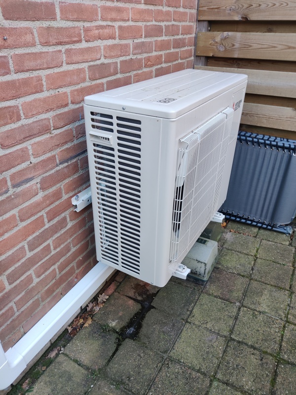

TigerXtrm schreef op dinsdag 13 december 2022 @ 21:29:
Ik heb ook geen idee, precies de juiste combinatie omstandigheden misschien? Hoe dan ook was het getik weg nadat ik het ijs een beetje had laten smelten en het is tot nu toe ook niet terug, dus ik vind het al lang prima.
Is volgens mij het ijs zelf dat kraakt terwijl het uitzet. Ik had hier ook last van, ik werd zelfs 's nachts wakker van enkele heel erg luide 'krakken' (net alsof er iemand een dikke tak langs je breekt). Ben 's morgens even gaan kijken en de hele bak lag 2-3 cm ijs in, zoals bij jou.
Ik had ook opgemerkt dat het kraken even na een defrost lijkt te gebeuren. Leek me ook logisch, dan komt er vloeibaar water bij dat vervolgens ijs word. Ik was toevallig buiten toen er net een defrost gebeurde, en ben ik er even bij blijven staan: even later begon het gekraak. Ik heb toen ook het ijs met kraantjeswater gesmolten, en niets meer gehoord. Het was best wel heftig, ik had bij momenten schrik dat er iets kapot ging gaan. Maar het vriest dus letterlijk dat het kraakt :)

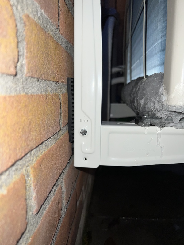

Bij mij was dit overigens de grote boosdoener. Onderaan de unit, in de afvoerbak die vol ijs komt te staan, zit een groot druipgat. Daar had ik dit gevalletje ingeklikt (aangezien het meegeleverd was, dus leek logisch), maar dat vroor snel dicht. Toen was de bak zijn afvoer kwijt en zal het ijs snel opgebouwd zijn. Dingetje weggehaald en nu lijkt het veel beter te gaan. Er zet zich wel nog ijs af, maar het grote deel van het water verdwijnt. Als het weken na elkaar vriest zal het grotere gat vast ook weer dichtvriezen, maar dat is nog te overzien. Nu was het na een paar dagen al.
Afbeeldingslocatie: https://tweakers.net/i/vqTxD-BhQ_6jb37zHVyNq9_Bc84=/x800/filters:strip_icc():strip_exif()/f/image/RN6YCNSA4d68l6uqlfTSV7Q9.jpg?f=fotoalbum_large
Ook even bij de buren gekeken en hun buitenunit (Daikin) is wat dat betreft slimmer ontworpen: er zit geen bak onder, water druipt recht van de koelvinnen omlaag. Is natuurlijk wel schadegevoeliger, dus het is een ontwerpafweging, maar het vertelt me toch dat bij onze unit verwarmen niet de primair beoogde functie was. De unit van de buren heeft als primaire ontwerprol verwarmen (is denk ik L/W), en die van ons eerder airco vermoed ik, en verwarmen is eerder een bijkomstige functionaliteit geweest in de ontwerpafwegingen.
Afbeeldingslocatie: https://tweakers.net/i/TtnJtBrRleF8VFtDkmzHtt4uHjY=/800x/filters:strip_icc():strip_exif()/f/image/z9nnR1G3CyTVTcXTjcLISD7R.jpg?f=fotoalbum_large
Belgisch Limburg | Mitsubishi Electric MSZ-LN35VG2 binnenunit + MUZ-LN35VG2 buitenunit | Diehl 4601S + 3850 Wp (22x Sunflower 175W ZO) | SMA Sunny Boy 4.0 + 7070 Wp (7x JinkoSolar 505W NO + 7x JinkoSolar 505W ZW)

Capt Waffles schreef op woensdag 14 december 2022 @ 11:51:
Nu is het wachten op de eerste tweaker die de bodem van de bak eruit dremelt op de locaties onder de koelvinnen. :)

Frag1le schreef op woensdag 14 december 2022 @ 11:54:
Casemod!
Ik zit daar inderdaad wel over te denken, design is ook gewoon niet gemaakt om in de winter 24/7 te stoken. Maar dat zal dan een klusje worden voor in de zomer. Nu bak met ijs en onder de airco een plaat ijs. Bij de laatste defrost zag ik het water op het dak druppelen. Maar die plaat die onder in ligt die verdwijnt niet meer.

  • StormRider
  • Laatst online: 10-08 19:21
Frenkie567917 schreef op woensdag 14 december 2022 @ 13:28:
Hier horen we in huis sinds maandagnacht ook irritant gebrom van onze MHI 3,5 ZS buitenunit...
Normaal horen we helemaal niets van de buitenunit.
Sinds maandag vriest het hier. Kan het zijn dat de buitenunit daarom lawaai maakt?
De unit moet hard werken (1.3-1.5 kW verbruik), maar de dagen ervoor was dit ook het geval. Toen vroor het echter nog niet.
Welkom bij de club. Soort schraal brommend geluid wat ik niet eerder hoorde. Niet perse slecht maar aanzienlijk anders.

  • Frenkie567917
  • Laatst online: 10:59
Sebo schreef op woensdag 14 december 2022 @ 13:35:
Misschien ijsplaat op het dak die meetrilt? Was hier wel.
Dat zou heel goed kunnen. :)
Er ligt aardig wat ijs op het platte dak rondom de unit. Daarbij is de resonantie ook bij een lager verbruik aanwezig (wel minder hard/lager frequentie).
Ik ga eens met wat heet water aan de slag.

Idd wel iets om aan te pakken, ik ga het met een vorstlint proberen die mensen ook gebruiken om planten vorstvrij te houden, gebruikt wel 50watt maar als je die als een soort vloerverwarming onder de airco legt blijft het in ieder geval water. bij hevige vorst ( meer als 1 week ) is het anders teveel risico op schade voor aanvriezen.

Bij mij ligt amper ijs. Misschien dat hij die extra kw vermogen per uur buiten in het element laat zitten 😅. Wel af en toe een defrost cyclus gehoord afgelopen dagen. Afbeeldingslocatie: https://tweakers.net/i/LrPj3Nh_7jXssMHFy2V1gzxJutU=/x800/filters:strip_icc():strip_exif()/f/image/eOn27XDljvk8fizizBaQCdIA.jpg?f=fotoalbum_large
Afbeeldingslocatie: https://tweakers.net/i/ZNQGJdMXlNQsYuQu9v8IfvanVy0=/x800/filters:strip_icc():strip_exif()/f/image/aAG9JWpOxfKV5vim5dYyGRKm.jpg?f=fotoalbum_large
Vos schreef op woensdag 14 december 2022 @ 14:01:
Kan dat het gebrom veroorzaken? Hier sinds gistermiddag een flink gebrom, tot irritant aan toe.
Ga in ieder geval dempers bestellen.
Hier hetzelfde verhaal. Ik durfde de airco niet meer aan te zetten zon extreme brom. Net het dak op geweest en kap eraf geschroeft. Wat blijkt, een ijsplaat van ca 3cm dikte onderin de lekbak. Daardoor alle 3 de lekgaten dichtgevroren. Vervolgens met de verfbrander de ijsplaat laten ontdooien en brom Is verdwenen!
Nu de vraag, hoe voorkom ik dit:-)

  • Capt Waffles
  • Registratie: November 2022
  • Laatst online: 07:58
Notna schreef op woensdag 14 december 2022 @ 15:26:
Als je het warmte lint tegen de lamellen van de buitenunit zou plaatsen, dan denk ik pas dat je minder defrosts gaat zien. Maar om daar een goed effect voor te krijgen moet je heel veel 'coils' maken en dan belemmer je weer de airlfow van de aanzuigende kant.
En dan heb je een COP = 1 verwarming buitenshuis geïnstalleerd, dan ben je nog beter af om dat lint gewoon in de woonkamer te leggen :)

  • banaliteit
BastiaanN schreef op woensdag 14 december 2022 @ 16:49:
Onze airco klinkt binnen soms als een vrachtwagen, vooral als het buiten vriest. De airco staat op bigfoots op een betonnen dak. Nu heb ik een setje trillingsdempers besteld en die zou ik in principe tussen de bigfoots en de unit moeten plaatsen. Daardoor zou hij ongeveer 5cm hoger komen te staan, maar ik heb het idee dat ik die ruimte helemaal niet qua koelleidingen:
Klopt dat en moet ik dit dus aan mijn installateur gaan vragen of zou ik dit gewoon zelf moeten kunnen?
Ik zou t sowieso door je installateur laten doen just in case.
  • Vos
  • Laatst online: 09:41
Vos
AFCA
Afdekkap van leidingen even los klikken. Dan desnoods de airco een cm opzij plaatsen. Lijkt me toch makkelijk zelf te moeten kunnen.
Geen idee hoe handig je bent. Ik heb installatie ook zelf gedaan, stelt niet zoveel voor.
[ Voor 4% gewijzigd door Vos op 14-12-2022 16:54 ]

De buitenunit staat hier op het terras en er onder is het een ijsbaan.
Maar in de buitenunit geen ijs te bekennen.
