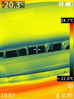

volgens die site die je doorgaf even met ee warmtebeeld camera gekeke
binnen is 31,4 en de buitenunit is dan -7,9
volgens die site zou dat een cop zijn van 7.7
dat lijkt me wel erg hoog
http://www.learningaboute...nce-calculator.php#answer

@Maxwp lijkt me ook een vreemde formule. Deze houdt geen enkele rekening met het debiet wat je van de ene kant naar de andere kant pompt (want het is immers een warmtepomp)

Maxwp schreef op dinsdag 13 december 2022 @ 19:19:
Ja, ik zag die formule, maar die slaat natuurlijk nergens op. Reken je niet rijk. De COP is simpelweg: warmteproductie binnen (kW) / verbruikt elektrisch vermogen (kW).
Probleem is dat je die warmteproductie binnen niet zomaar even meet. De temperatuur van de uitgeblazen lucht is in ieder geval niet relevant zonder dat je weet hoeveel die binnenlucht is opgewarmd, hoe veel lucht dat was en wat de samenstelling van die lucht was.
Volledige onzin dus.

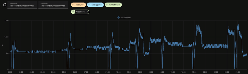

Bij mij draait hij de hele avond al met een schamele 1.44COP. Opgenomen vermogen is 2.7KW met 4kw afgift op setpoint 19. Verbruik per uur schommelt rond de 1.6-2.5kwh
5kw binnenunit aan een multisplit 6.8kw. Boven hangt een 3.5.
Nog steeds verbaast over hoeveel hij trekt, terwijl 1.93 de max opgenomen vermogen van de buitenunit is.
Even een uurtje getest met de bovenunit erbij aan, resulteert in een opgenomen vermogen van +/- 4KW!
Alklima en installateur blijven volhouden, is normaal :)
Afgelopen dagen zat ik rond de 30-35kwh, vandaag eerder rond de 45kwh. En dan heb ik boven ijskoud inmiddels (+/- 13.5c)
Ze zijn nog in afwachting van iemand die belooft heeft om er nog even naar te kijken.
Verbruik vorig jaar met gas met deze dagen (temperaturen) was 8-10m3 inclusief ww en koken.

whtniels schreef op dinsdag 13 december 2022 @ 20:21:
Dit is niet normaal, nogmaals stel ze officieel in gebreken en geef ze een termijn om het op te lossen, als ze daar geen gehoor aan geven de rechtsbijstand erop. Evt. Schadevergoeding eisen voor het meerverbruik.
Laat je niet afwimpelen.
Met een verbruik van 10m3 incl alles zou je nu hooguit 20kWh mogen verbruiken bij een goed werkende unit .
[ Voor 7% gewijzigd door revolution-nl op 13-12-2022 20:31 ]

@whtniels Dat leest als een hele dure elektrische kachel. Rechtsbijstand inschakelen is zeker een optie maar wellicht dat een paar mensen uit sit topic er dan ook wat tijd in willen stoppen? Het helpt natuurlijk wel als er bij een mogelijke rechtszaak (en het voorkomen daarvan juist!) er duidelijke normen en berekeningen liggen. Primair het herstellen maar wellicht ook secundair de teveel gemaakte energiekosten (zou ik zelf niet direct voor gaan) .
I´d rather be a hypocrite than the same person forever (Yauch)| 🎸 Niets is zo permanent als een tijdelijke oplossing | Een goed probleem komt nooit alleen | Gibson guitar Fender Guitar God Damn Guitar

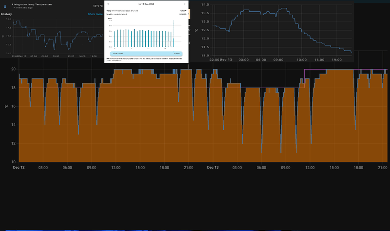

Ze kunnen zeggen wat ze willen, dit is geen normaal verbruik.
Hoe warm denkt het systeem zelf dat het is als hij een tijdje op setpoint 19 gedraaid heeft? Het enige wat ik me namelijk kan bedenken (en dat is nog steeds heel onwaarschijnlijk) is dat ie in de tocht van een ventilatierooster hangt en steevast denkt dat ie op vol vermogen moet verwarmen ofzo. Dat je hem op 19 graden zet en de unit de koude lucht van 10 graden meet of iets dergelijks. Maar als je hem op 19 graden zet, en de unit meet dat de temperatuur daarboven ligt, dan zou het 'warm houden' verbruik nooit hoger moeten zijn dan 1kw max bij dit vries weer. Mijn 3,5kw in de woonkamer staat op setpoint 20 en verbruikt nu ~800 watt om het warm te houden. Het ruime dubbele daarvan is echt idioot, je kan net zo goed op gas gaan stoken op die manier.
Andere vraag, hoe meet je dit? Is er een kans dat je elektriciteitsmeter het fout heeft?
Edit: Ik heb je verhaal ook even teruggelezen, en ik zie dat je ergens noemt dat je systeem is aangesloten op een 16A groep, en op bepaalde momenten 4,4kw trekt. Alleen dat zou al niet moeten kunnen. Een 16A groep kan maximaal 3680 leveren. Te lang daarboven en de groep vliegt eruit. Dus als je airco inderdaad op een 16A groep zit, en hij inderdaad boven de 4kw trekt, en de groep er NIET uit vliegt, dan klopt er ergens iets niet in de meetmethode.
Dat is de theoretische limit, wat er volgens de natuurkundige wetten mogelijk is in een Carnot Cycle. Wat je apparaat haalt met alle verlies is minder dan dat, maar het geeft wel aan ongeveer wat je kan verwachten:
-10 -> 30 geeft een betere COP dan -10 -> 40, en ook als het buiten warmer is is het efficiënter, theoretische en gerealiseerde COP wordt dan hoger.
Afbeeldingslocatie: https://tweakers.net/i/zyBKgraSK0KA1MnsNPA6GrIqxIM=/full-fit-in/4000x4000/filters:no_upscale():fill(white):strip_exif()/f/image/2H7udfMYRF24aCKk1kiiF1FW.png?f=user_large
Uit Wikipedia: Heat pump and refrigeration cycle
In de praktijk lijk ik iets van 50% daarvan te halen; daarmee kan je zelf dus schatten hoeveel lagere fan speed, dus hogere temperatuur in de warmtewisselaar binnen, aan COP en dus verbruik kost. Dat geldt ook voor warme lucht dat boven blijft hangen, ook dat leidt dus tot een hogere temperatuur binnen de unit.

Goede avond tweakers, Ik denk dat mijn arme Lg unit vandaag zijn piek heeft bereik kwa vermogen en verbuik 🙃Afbeeldingslocatie: https://tweakers.net/i/avZSpRTvG0qCVEEW7O-pMlWAeOU=/800x/filters:strip_exif()/f/image/yrqY2pkg7i1xGHkiPdYUbLWs.png?f=fotoalbum_large
helaas tussen deuren dicht moeten gooien voor uberhoud nog in de woonkamer warm te krijgen
Geef mij maar weer tempraturen rond de 10 graden

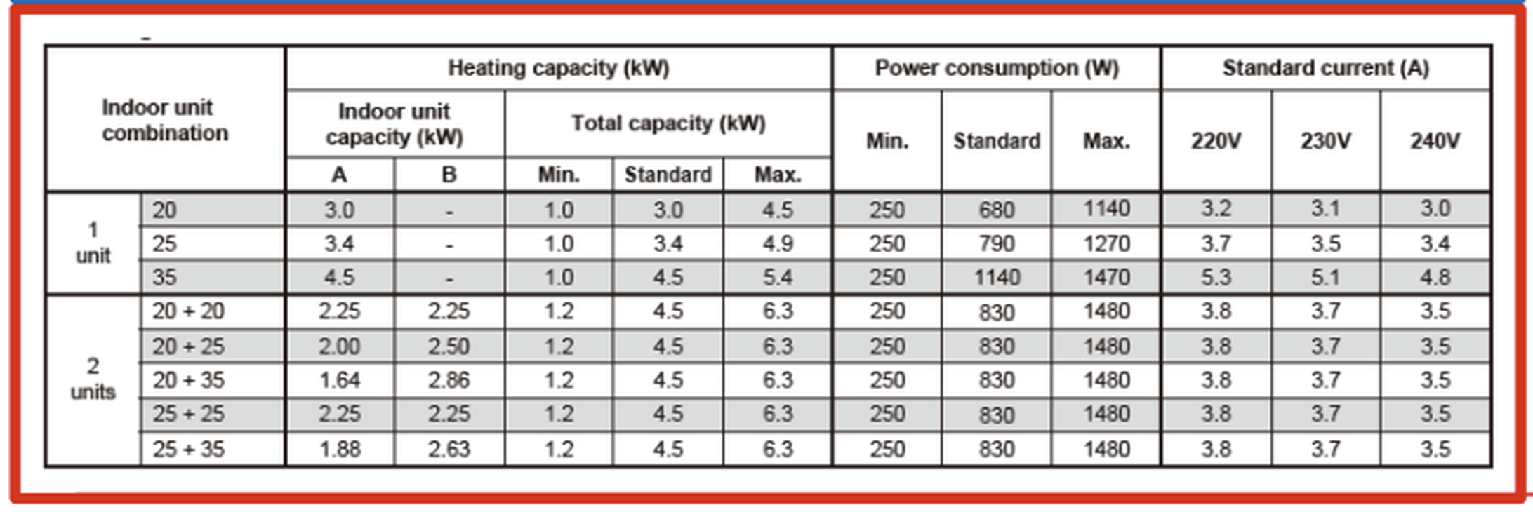

Ik zou zelf de volgende doen:
Woonkamer: 5 kW *single*. Die gaat voor max efficiency en dat is vaak beter met een single.
Bibliotheek 3.5, master bed room 2.5 kW samen op 1 buiten van ~4 kW
Keuken, bureau 2x 2.5 op een buiten unit van ~4 kW
Op eurovent-certification.com zijn de volgende combinaties getest:
MHI SRK/SRC 50 ZSX-W (SCOP: 4.7)
MHI SCM40ZS-W/SRK20ZSX-W x2 (SCOP: 4.7)
Totaal design vermogen voor energielabel: 1x Pdesign 4.5 kW, 2x Pdesign 4.1 kW, totaal 12.7 kW bij -10°C buiten.
Ons combi is iets anders natuurlijk, 1x SCM40ZS-W gaat met een 25 + 35 binnendeel, andere met 2x 25, maar dat maakt het alleen efficiënter, de warmtewisselaar binnen is groter.
Vergeleken met de Daikin multi offerte:
5MXM90N9 / FTXM50R / FTXM42R = Pdesign 5.2 kW SCOP 4.16
2MXM50N / FTXM25R / FTXM25R = Pdesign 4.2 kW SCOP 4.61
Totaal 9.4 kW design capacity
Maar het mooiste van de MHI zijn:
- Er zijn home / Tweakers made wifi modules waarmee je veel meer kan regelen
- Minimum vermogen is fantastisch, ook de multi's kunnen naar minimaal 1.0 kW verwarmen, dat is niet slechter dan een single split
- SCOP is fantastisch voor een multi. Met de dure stroom nu wil je dat graag.
- Loopt heel rustig, pendelt niet, volgens andere posters hier; correct me if I'm wrong
- Nadeel voor de single ZSX: ik geloof dat hij vrij hoge minimum vermogen heeft als het buiten warm is, boven de 10 graden. Oplossing is: niet 24/7 stoken maar zoals een CV inplannen, dan heb je minder last van relatief hoge minimum vermogen. Of in een combi nemen, dan maken die 2 of 3 units samen de warmte wel op.
Alternatief voor woonkamer: de SCM60ZS-W als triple gebruiken, 25 + 25 + 50/60 is een geldige combinatie daarvoor. Pdesign 4.8 kW SCOP 4.7 (!), en regelbaar tussen 1.0 kW en 7.8 kW. Totaal 8.9 kW @ -10, maar ik weet niet of je het daarmee haalt, is net iets minder dan de Daikin multi offerte.
Combinatietabellen voor SCM40 / SCM60ZS

@Philippe_B
Re: multi wil je alleen als je tegelijk verwarm
Nee niet echt, als je goed kijk naar de combinaties zie je juist dat de MHI multi's perfect zijn voor solo gebruik; ze kunnen net zo laag als andere singles, maar je deelt wel 1 blok van 4 of 6 kW met meerdere units.
Als maar 1 van de 3 aan staat, ook goed, dan mag hij alle vermogen gebruiken. Bij 2 of 3 krijg je dat ze maar een deel van de max vermogen beschikbaar hebben, op de 40: 1x 25 = 3.5 kW, 2x 25 = 2.25 + 2.25 = 4.5 kW totaal.
En 1 binnenunit op max is wel zo efficient, dan loopt je compressor tenminste maar op ~78% vermogen, dat scheelt stroom vs een single split die wel op 100% max vermogen draait.

Even het comfort getest van 20.00 tot 21.30.
Fanspeed 3 van 4 zodat alle hoeken vd kamer opwarmen.
Setpoint op 22 graden (na 21.30 weer terug naar 20).
MHI SRK35ZS-W tussenwoning 1994, woonkamer open keuken HR++ 125m3.
Dat gaf een heerlijk warme kamer, de koude voeten vallen dan niet meer op.
Buitentemperatuur -3,5 graden.
1200W.
Ik ga vandaag uitkomen op ca. 17kWh.
Afbeeldingslocatie: https://tweakers.net/i/VwtvlcMOfWgtJn7tHMTFi9bugtA=/800x/filters:strip_exif()/f/image/J7xRV3J0IacXQL6xtFvVqd0l.png?f=fotoalbum_large

Er komt inderdaad koude lucht uit en het medium is ook tegen de min negen graden dus echt koud. Koude lucht valt naar beneden en die je voel dan zeker.
De ventilator staat niet aan, en zo valt het allemaal nog enigszins mee.
Meer dan -22 zelfs :P
Afbeeldingslocatie: https://tweakers.net/i/2FUCqd6GKJf7GeqwhxqPe3BEi_s=/full-fit-in/4920x3264/filters:max_bytes(3145728):no_upscale():strip_icc():fill(white):strip_exif()/f/image/kHNyiYnp6yX7RIHws9cieAFU.jpg?f=user_large
  • mr_evil08
Verwijderd schreef op dinsdag 13 december 2022 @ 22:13:
Dat kan ook van je ventilatie systeem komen, warme lucht valt ineens weg waardoor meer koude lucht van buiten naar binnen kan.

  • LED-Maniak
Plenkske schreef op dinsdag 13 december 2022 @ 22:48:
Hier een ME multi, de 2F53VF, daarmee is het prima mogelijk om op laag vermogen te draaien. Ook met 1 binnenunit aan. Mits je hem goed insteld en mits je hem niet adhoc gebruikt.
Met mijn MXZ-2F53VF merk ik dat hij nu toch wel op 500 tot 700 Watt verbruikt als er één 3.5kW unit aan staat, tot hij ongeveer 1 á 2 graden boven het setpoint is en dan stopt hij met verwarmen tot hij er een graad onder zit. Hij gaat niet op een lager vermogen draaien met verwarmen, terwijl bij koelen hij wel terug gaat naar ~200Watt.
Hij draait met deze temperaturen eigenlijk de hele dag op zo'n 700Watt en stopt af en toe.
[ Voor 15% gewijzigd door LED-Maniak op 13-12-2022 23:59 ]

Sjamo schreef op dinsdag 13 december 2022 @ 22:33:
Wij gebruiken dan de SCM60Zs-w met 3 binnen-units, en als hij morgen stuk zou gaan zou ik hem gelijk weer bestellen, zo zuinig en mooi loopt hij. Ook regelt hij zichzelf moeiteloos naar de vraag, hoef je allemaal niets voor te doen. Deze buitenunit houdt tov de 50 ook veel meer power bij lagere temperaturen.
Weet je dat van het vermogen zeker? In de brochure die ik van mhi heb, staat exact hetzelfde minimum vermogen bij -10 voor de 50 en de 60. Ook hebben deze hetzelfde gewicht, waardoor ik vermoed dat de 50 softwarematig begrenst is.
Wellicht heb ik verkeerde info hoor, maar dit was juist een reden voor mij om de 50 te kiezen.
  • Sjamo
  • Registratie: Oktober 2021
dt_swiss schreef op woensdag 14 december 2022 @ 06:31:
Wij zijn uit gegaan van deze gegevens. Misschien hebben wij het verkeerd geinterpreteerd. Dit komt uit een brochure van mhi.
Afbeeldingslocatie: https://tweakers.net/i/1e1-xx-y2sruqXb1I6pA12NXAAk=/x800/filters:strip_icc():strip_exif()/f/image/xCRn3kwtm3ifLNiekUKqBFpg.jpg?f=fotoalbum_large
Gevonden.
Wij hadden gegevens van de verkeerde unit. De letters na SCM60 zijn anders.

Temperatuur hier vannacht van -3,5 naar -7,3 graden gezakt. Dat is ook duidelijk te zien in de grafiek. De airco trekt op dit moment 1000W. Het is nog steeds heerlijk warm binnen. De hoge fanspeed is qua geluid een doorn in het oog. Misschien moet ik overstappen op ander regime: hoge fanspeed als we uit de kamer zijn, anders lage fanspeed.
Afbeeldingslocatie: https://tweakers.net/i/cJio6LksWKcvJn8KYxl0T7V98Fk=/800x/filters:strip_exif()/f/image/X85QKdntzEhUpHor3VTY3yvc.png?f=fotoalbum_large
Setpoint op 20.

  • certefied
  • Laatst online: 02-03 13:11
Hoi, ik volg dit draadje nu al een tijd.
Wij verwarmen nu met een Daikin multisplit 2MXM50N9 en 2x ftxp 3,5kw binnen units.
1 hangt in de kamer en de ander op de overloop, die op de overloop word praktisch niet gebruikt maar in de kamer nu iedere dag. Ik kan het behaaglijk houden zo rond de 21 a 21,5 graad. Tussen woning uit 1969 met redelijke isolatie. en 80er jaren dubbel glas beneden. 12 panelen op het dak en met 800KW overschot die ik dus nu verstook middels de airco.
Nu viel het mij op dat de lekbak momenteel vol ijs zit, en kan mij voorstellen dat dit alleen maar meer gaat worden na iedere defrost. Lijkt mij dat dit toch niet echt meewerkt om een goed rendement te houden. Hoe gaan jullie hier mee om ?
het is erg fijn als je buitenunit nu goed bereikbaar is en je dit in de gaten kunt houden. Als de kou lang duurt, kan dat wel een issue worden dat de fan tegen het opgebouwde ijs gaat draaien. Ik begrijp overigens niet goed dat men niet een opening heeft gelaten waar je warm of heet water in kunt gieten voor dit soort situaties.
Hier is het verbruik ook wel gemiddeld 700watt continue.
Je gasverbruik zou nu ook hoger zijn, dan dan normaal.. Er zit nogal een temperatuurverschil.. je wilt nu van 0 > 23 graden warme lucht hebben..
En in de zomer wil je van 30 graden 20 graden lucht hebben...

eerder hier gemeld dat ik nu naast de standby van 6,4 watt nu ook snachts ( terwijl hij uit staat ) pieken zag van bijna 40watt
maar ondanks dat het nog steeds 2 a 3 graden vorst was vannacht niet gezien
pas toen we -4 en lager gingen deed de perfera dit blijkbaar.
blijf het vreemd vinden de daikin perfera heeft toch een carterverwarming maar alleen de compressos warmhouden?

Hebben anderen met LG ook last van "preventief defrost"? Hij draait nu 20 minuten op 700W (1/3 power level) en gaat nu ontdooien. Ik heb dit wel vaker gemerkt maar nu pas precies bekeken wat de timing is - het is echt veel te vroeg. Het duurde ook nog geen twee minuten maar de PID regeling is daarna compleet van slag - gaat dan vol gas met 2 kW om vervolgens te pendelen... Yay.

@w00key,
Kun jij je stookgedrag uitleggen? Draait jouw LG 24/7?
Zelf draai ik 24/7 op 21 graden. En dan heb ik eens per uur of per 2 uur een defrost.
Mijn buurman heeft dezelfde LG als ik, maar stookt net als vroegah..
En dan is het bv 17 graden in de woonkamer dat wilt hij dan op 22 graden hebben en het duurt hem te lang. Dus zet hij de airco op 30 graden verwarmen icm maximaal blazen.
En dan schiet hij ook heel snel in defrostmode en heeft daarna eigenlijk geen zin meer om te draaien..
