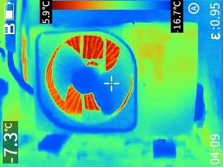

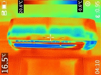

  • koelkast
Nu bij min 7 werkt de MHI nog prima, al merk ik wel dat ie flink z'n best moet doen.
Mooi om te zien met een warmtecamera wat er gebeurt bij een defrost (kleuren zijn relatief):
Afbeeldingslocatie: https://tweakers.net/i/Z6oy97sWb2dVqbxHJ1l74Uj_N30=/full-fit-in/4920x3264/filters:max_bytes(3145728):no_upscale():strip_icc():fill(white):strip_exif()/f/image/MIy8nqq7ZavkijHlGpystt9T.jpg?f=user_large
Afbeeldingslocatie: https://tweakers.net/i/a0X8H5Q_DoiqIH5rR0Zu-jiPLH4=/full-fit-in/4920x3264/filters:max_bytes(3145728):no_upscale():strip_icc():fill(white):strip_exif()/f/image/5Pfy9jK7Zhgimw65psYRrL4Z.jpg?f=user_large
En dan na de defrost weer flink aan de bak:
Afbeeldingslocatie: https://tweakers.net/i/T97tNibyZWrRFwWg6lt7FiYQPH4=/full-fit-in/4920x3264/filters:max_bytes(3145728):no_upscale():strip_icc():fill(white):strip_exif()/f/image/ClOKvjZZgdPBQWrVwR4gnpUX.jpg?f=user_large
Afbeeldingslocatie: https://tweakers.net/i/rdqaqrY0WvbWWNYRUhMUoBxu3b4=/full-fit-in/4920x3264/filters:max_bytes(3145728):no_upscale():strip_icc():fill(white):strip_exif()/f/image/38IINVev07prc0DV7qEuyVh3.jpg?f=user_large
[ Voor 17% gewijzigd door koelkast op 13-12-2022 15:48 ]
