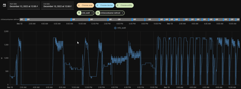

Hier staat momenteel de airco uit m'n sig aan in 2 kamers. De zolder met sp 16 en de woonkamer sp 18. Beide met hoogste fanstand en ze geven zo'n 20 graden gemeten aan. Demand control uit en ondanks max fan stand blijft m'n ie nu pendelen tussen bijna niks trekken en tot ruim boven 1 kW, bijna 2kW.
Ik snap maar niet waarom. Hij zou veel lager moeten kunnen en als ik demand control op bv 40% zet dan trekt ook maar 200 W of zo. Dat is dan weer niet echt genoeg voor setpoint in de woonkamer.
Als ik demand control op auto of 100% zet dan trekt ie veel minder stroom maar is het resultaat ook dat hij het niet echt naar 20 graden krijgt. Met demand control uit gaat ie schijnbaar ongecontroleerd los.. beetje frustrerend. Waarom moduleert ie niet gewoon terug?

Je bent er zeker van dat het geen defrosts zijn?
De auto instelling heeft (mijn ervaring) toch wel een paar dagen nodig om te leren. Afgelopen vrijdag heb ik die van mij even op 100% gehad om te testen en daarna weer op auto gezet. Het viel me op dat daarna de pieken qua verbruik hoger lagen dan daarvoor en dat is nu nog steeds zo.
Vraag me trouwens af wat het verschil is tussen de 100% en de 'uit' setting bij vraagbesturing.

Het voelt overigens nu al niet meer koud aan, alweer 15,5 (13,3 om 06:00) graden, kleine kamer 30m2.
Dat is waarschijnlijk ook waarom ik zo snel warmte verlies bij defrosts. Die toevallig exact nu begint.

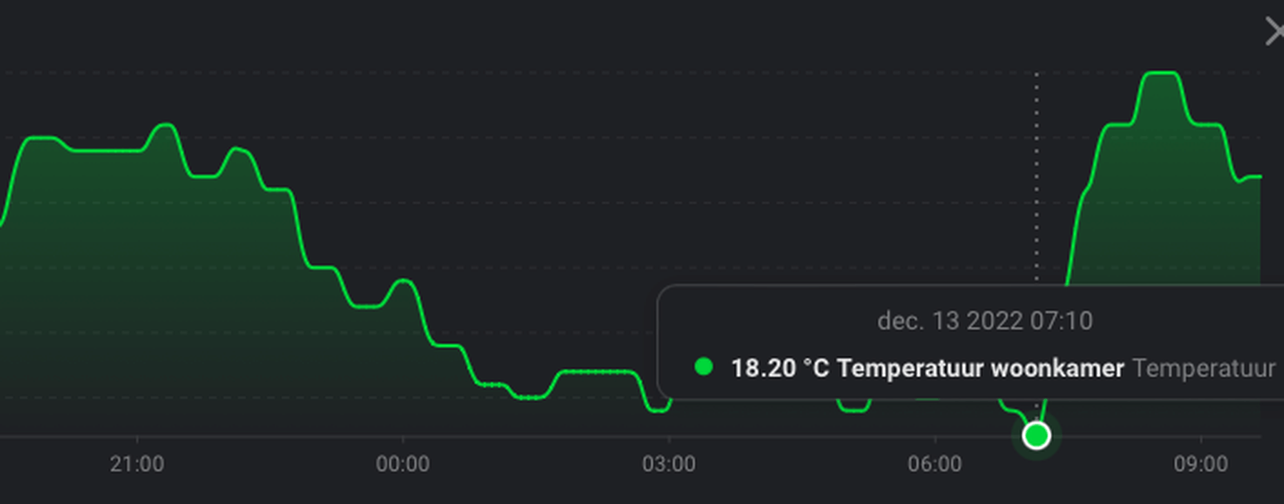

Hier was het van 20 gisteravond afgekoeld naar 16,5 vanmorgen. Heel even de CV aangehad om de eerste kou er een beetje uit te krijgen en nu lekker verder op de airco. Al gaat die na klein uurtje draaien alweer lekker in de defrost. Niet ideaal. Maar je moet wat met een baby als je de temperatuur wat aangenaam wilt hebben in huis.

Nou, hier is het -7 (gemeten op de buitenunit). Net even geprobeerd de woonkamer van 15 naar 18 graden te krijgen, maar mijn MHI .35 trekt het niet, komt echt weinig warmte uit de binnenunit. Snel maar even met de CV beetje warmte in huis krijgen..
  • Scrtz
  • Laatst online: 14-08 13:13
dutchblade schreef op dinsdag 13 december 2022 @ 08:23:
Ik heb zelf geen MHI maar wat ik wel heb gemerkt van de week is door de temperatuur hoger te zetten dan gewenst de airco meer gaat verbruiken en daarom dus ook een hogere warmte afgifte gaat leveren. Vermoed dat ze allemaal softwarematig zo energiebesparend mogelijk staan ingesteld.

Ik heb zojuist ook de CV aangezet, krijg elke 30 minuten een defrost, ik kom niet verder dan 17,1 graden.
Hij is al bezig sinds 06:00 uur. Steeds een halve graad erbij, halve graad eraf. Ook nog -7 en -8,1 op de grond.
[ Voor 6% gewijzigd door JDx op 13-12-2022 09:03 ]

  • dutchblade
  • Laatst online: 11-12-2024
JDx schreef op dinsdag 13 december 2022 @ 09:01:
......... Steeds een halve graad erbij, halve graad eraf. .................
Heel herkenbaar. Ik verwonder me sowieso steeds weer over het regelgedrag van de MHI..

Bij wijze van experiment gisteravond om 23:30 de WP uitgezet. Het was 18.6 graden binnen.
Vanmorgen was het 16.2 graden binnen, en om 7:30 de WP weer aangezet. Uiteraard een defrost-fest (2MXM50), maar het was alsnog om 9:00 ongeveer 17.5 graden binnen. Nu vind ik het qua gevoel toch net te koud dus even een half graadje de CV aangezet.
Maar met deze temperaturen volgens mij best goed bewijs dat ons huis best goed geïsoleerd is. Ondanks dat 't een huis uit 1980 is.

@dutchblade @JDx Capaciteit bij -10 is 2.8 kW, dus als je dan 3 graden erbij moet stoken, is het niet zo heel gek dat een unit daar moeite mee heeft. Al eens jullie warmteverlies uitgerekend bij -7 graden?
@Stoffa Niet perse, dit is eerder het gevolg van niet 24/7 draaien bij deze lage temperaturen. Met een grotere unit krijg je het waarschijnlijk sneller warm, maar met 24/7 stoken (wat bij een l/w warmtepomp dus normaal is) zou je toch moeten kunnen compenseren voor het warmteverlies.

Het is ook het gevolg van nachtverlaging toepassen. Als je het de hele nacht gewoon op temperatuur houdt dan trekken de meeste 3.5kw units het wel, alleen dan heb je wel een behoorlijk verbruik. Iedereen moet zelf maar bepalen wat voor hem/haar werkt. Hier is 24/7 op 19 met de airco niet duurder dan 's nachts naar 17 en dan met behulp van de cv weer naar 19 graden.

Mijn Ururu Sarara lijkt nu met de kou niet meer goed te werken. De buitenunit vriest volledig in en het duurt veel te lang voordat een defrost-cycle plaatsvindt. En áls er dan eindelijk een keer een defrost plaatsvindt, zit er zoveel ijs op dat aan het einde van de cycle de volledige unit nog steeds onder het ijs zit. Door al het ijs, meet de unit een buitentemperatuur van -20.5°C...
Kan dit worden veroorzaakt door een tekort aan koudemiddel? Of is dit ook een gevolg van de H0 storing die ik eerder had.

Het blijft hier op temperatuur, maar toch flink wat defrosts. Maar merk er in het huis verder weinig van dat het kouder wordt ofzo.
Afbeeldingslocatie: https://tweakers.net/i/X4mT9UCh0WdQd49XpJiafZXNub4=/800x/filters:strip_exif()/f/image/V437AqcZ0tH4GL0TpaztN8VS.png?f=fotoalbum_large
Fanstand wel wat hoger. Ik stoor me totaal niet aan het geluid van de fan namelijk. Ja, op stand 2 of 3 hoor je hem ja. Maar niet storend. Voordeel is ook dat die ver weg hangt van de woonkamer. Bij het eten stoort het ons niet, en daarna zitten we toch in de voorkamer ver van de unit. En de TV/radio staat hier eigenlijk altijd wel aan.
De buitenunit hoor ik trouwens niet. Op de slaapkamers niet, in de woonkamer niet. Dus dat herken ik niet. Hij hangt hier aan de muur vlak boven de carport. Maar geen last van.

De MHI draait vooralsnog behoorlijk goed bij deze temperaturen. Vannacht/ochtend was het zelfs -9 hier geworden volgens buienradar.
4 defrosts gehad vandaag, temperatuur schommelt hier tussen de 20 en 20.8 graden afhankelijk van of er een defrost is geweest.
Zit op gemiddeld 830watt constant verbruik.
