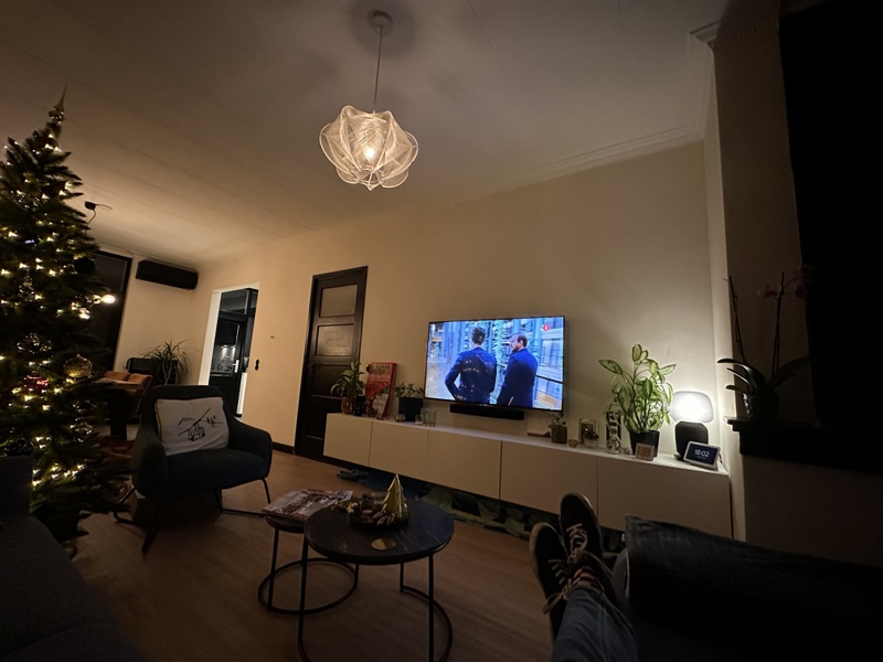

TigerXtrm schreef op maandag 12 december 2022 @ 12:55:
Dit is veel te kort door de bocht. Om te beginnen zijn CV en airco niet met elkaar te vergelijken. CV is stralingswarmte met een veel hogere temperatuur, airco is puur lucht verwarming met lage temperatuur.
Dit onderwerp is tot in den treure besproken, en het komt neer op persoonlijke voorkeur, maar comfort hangt af van hoe warm de massa om je heen is (meubels, muren, etc.). Als je het laat afkoelen naar 14 graden dan zijn al je meubels en muren dus ook 14 graden. Zelfs als de lucht om je heen 21 graden is gaat het dan koud voelen, en niet comfortabel. De airco gaat dan letterlijk de hele dag nodig hebben om alles weer op temperatuur te krijgen. Pas 's avonds heb je dan weer een beetje een behaaglijk gevoel. Een CV doet dat veel sneller, want hogere temperatuur. Daarom is nachtverlaging bij CV logischer dan bij een warmtepomp.
Dat is dan weer persoonlijk denk ik, om 6:45 was het behaaglijk 16,8 graden en de stoel waar ik op zit was na 1 minuut al behaaglijk >:)
Anyway, iedereen moet het zelf bepalen, hier blijft ie 's nachts uit, wel benieuwd naar woensdag -8 graden.

Nu thuis en dit is wat er gebeurt. Let niet op de rommel, we zijn nog aan het verbouwen 😅
De app/daikin zegt 18 graden. De temperatuurmeter links naast de tv zegt 20,5. De thermometer halverwege de kamer zegt 22 (geen getal achter de komma). De laatste genoemde staat op borst hoogte degene naast de tv op knie hoogte.
Afbeeldingslocatie: https://tweakers.net/i/srBaeKgqiKW58qO7i-BWMyq9i_o=/800x/filters:strip_icc():strip_exif()/f/image/5eeqRdYeiUmgt9JjrQlVewOc.jpg?f=fotoalbum_large
Afbeeldingslocatie: https://tweakers.net/i/i2fSKkCPXIXuNKw-oWMa2eKOLSM=/x800/filters:strip_exif()/f/image/DexPKl1L7ZXk5K8OLTmBkxUi.png?f=fotoalbum_large
Afbeeldingslocatie: https://tweakers.net/i/ldSL7s1MmIUzZLI948fRX1TnRmQ=/x800/filters:strip_icc():strip_exif()/f/image/4LMc3vM7uYLYCNBozhaMV1XR.jpg?f=fotoalbum_large
De ruimte is ongeveer 86 m3 en de daikin is een 3,5 kw.

Maar wat is de vraag? Uiteraard wel gelet op de rommel maar ik zie niets _/-\o_

Is het aangenaam in de woonkamer? Diverse sensoren geven hier ook met +/- 1.5 graad verschil afhankelijk van waar ze zijn. Airflow.

Nou het gaat mij erom dat het temperatuur die de daikin aangeeft structureel lager is dan waar ik in de kamer meet. Dat maakt het best lastig om van te voren de airco in te stellen/programmeren.

Tja, die thermometers zijn dan ook niet geijkt.
Ik heb hier eens 4 thermometers naast elkaar gezet, en allen met verschillende waarden.
Kortom, wat je vaststelt zegt niets, meten is weten maar dan wel met geijkte zaken.

Leanderr schreef op maandag 12 december 2022 @ 18:59:
Zoek eens op wat vd laatste posts van mij in dit topic, staat in hoe je je Daikin een offset mee kan geven.
En verders: De warme lucht komt eerst langs je thermostaat, en dan pas arriveert hij bij je TV, dan is het wel logisch dat de temps verschillen.

De koude en warme luchtstromen botsen op elkaar in de kamer, je hebt mogelijk een continue koude luchtstroom aanvoer ergens vandaan, los je dat op zal de verschillen minder worden, ik vermoed dat je ook een tochtgevoel ervaart op moment.
Hier zijn de verschillen hooguit 0.5c nu ik ventilatielucht erbij opwarm, deze afwijkingen waren vroeger ook meer.
Je Daikin hangt aan de buitengevel dat speelt ook mee(kou straalt erdoor of tocht vanuit de ramen).
Hier ong 77m3 en Daikin 3,5kw.

Waarschijnlijk tocht je raam naast de airco (enkel glas of slecht sluitend raam) of is de muur niet geisoleerd en blaast hij alle warme lucht de kamer in ipv dat het daar blijft hangen. Opzich prima , beter dat als andersom.

Probeer eens instellingen 4.7 aan te passen

Sebo schreef op maandag 12 december 2022 @ 20:32:
Ligt echt aan alle kenmerken van je woning , je kan er eigenlijk niks zinnigs over zeggen als buitenstaander. Alleen jij kan het proberen en het effect ervaren , doe het wel op stabiele dagen met ongeveer hetzelfde weer buiten.
Dat is waar. We hebben een tussenwoning met drie airco's. 2 op de slaapkamer/kantoor. 3,5 op de gang 1e verdieping en een 4,2 in de woonkamer.
Woonkamer
5,5 x ~13 x 2,4 = 171,6 M3
Afbeeldingslocatie: https://tweakers.net/i/pzse4O72iCUisHW53e2gB4ZtgZw=/800x/filters:strip_icc():strip_exif()/f/image/5YmSpHGtheyfbbOIOiLLRAsO.jpg?f=fotoalbum_large

Leanderr schreef op maandag 12 december 2022 @ 18:09:
Verwarm je met of zonder de offset van de binnenunit?
Wat is je setpoint?
Weet je zeker dat er genoeg isolatie materiaal (pur) tussen buiten en binnenmuur zit waar het gat geboord is?
Hier ook met meerdere thermometers meerdere verschillende temps.
Uiteindelijk, net als wat jij hebt staan, een losstaande thermometer als primaire referentie omdat we die voorheen met de CV ook al gebruikten.
De CV thermostaat (zo'n rond Honeywell ding aan m'n Intergas ketel) is ook zelfs geen referentie meer.
Dit omdat schijnbaar de temperatuur in de huiskamer omhoog schiet als iemand gaat douchen op de eerste verdieping, dit terwijl deze warmte niet eens bij deze thermostaat kan komen. Schijnbaar heeft de ketel nog ergens een sensor, heb ik nooit geweten, misschien ervaar je qua CV ook zoiets vaags.
Alle 3 de pieken is toen de douche aan stond.
Afbeeldingslocatie: https://tweakers.net/i/Bjg1d-R_gsAiX-dGG5ncXTouLRc=/800x/filters:strip_exif()/f/image/i6mczt9BcoveZabomcR2A101.png?f=fotoalbum_large
ps. persoonlijk zou ik zo'n luchtvochtigheid van 31% niet fijn vinden, er wordt tussen de 40~60% geadviseerd.

Frag1le schreef op maandag 12 december 2022 @ 21:56:
Wat is je setpoint?
Je kan 10 thermometers plaatsen maar de beste thermometer is onze huid, heb je het koud verhoog de temperatuur met 0,5 graden heb je het binnen een half uur nog koud verhoog nog verder, de grootste fout is dat mensen te koud of te warm hebben direct meerdere graden zakken of verhogen. Het getal dat je af leest is ook maar relatief.
