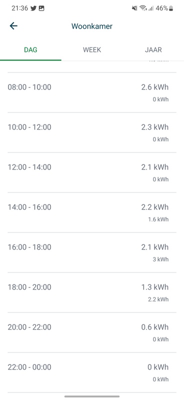

  • AirJonn
  • Laatst online: 27-06 19:14
Verwijderd schreef op dinsdag 22 november 2022 @ 11:51:
Zo de halve graden is geïmplementeerd en een kijken hoe dat gaat werken. Nu had ik al eerder gelezen over die 0.25 troom resolutie en de '0.5' tsetpoint resolutie. Daar was al een diff file van.
Nu kan ik de resolutie van een halve graad naar een kwart graad zetten maar normaal denken wij bij het regelen van warmte in halve graden.
Is waar Koster op doelt het verhogen van de troom waarde met een kwart om zo een betere match te krijgen met tsetpoint? Dat zou niet zo moeilijk zijn en het vraag een algemene correctie van 0.25?
Ik weet niet precies waar hij op doelt, volgens mij gaat het meer over de resolutie van het setpoint op halve graden (wat niks lijkt te doen idd) en waar je iets voor hebt verzonnen?
Volgens mij doet (de afgeleidde status/output) Troom niet zoveel behalve ter weergave? In mijn ervaring tot nu reageert de unit enkel op setpoint icm return air.
Zo start deze pas bij -1.25 de compressor op te schakelen in vermogen en tot die tijd in laagste stand (bij dalende temperatuur) - setpoint 22:
Afbeeldingslocatie: https://tweakers.net/i/aMv5hXhbbnZ3umVWIxqtEYtNhjc=/full-fit-in/4000x4000/filters:no_upscale():fill(white):strip_exif()/f/image/mTjR3sxy7WK9l61TEoI5A4QT.png?f=user_large
Wat best irritant is want hierdoor blijft ie op koude dagen erg lang (tot altijd) behoorlijk onder setpoint tot de -1.25 is bereikt.
En bij opschalen moduleert ie tot -0.25 tot setpoint, dan gaat deze weer terug naar laagste compressor stand en schakelt uit bij return air + 0.5 van setpoint (of de temp daalt weer tot -1.25...):
Afbeeldingslocatie: https://tweakers.net/i/XyQ-cWgcvR2xL65v037DQD1m8mc=/x800/filters:strip_exif()/f/image/kDCwgihADurnnY2jl7tSqlEm.png?f=fotoalbum_large
Ik heb niet kunnen zien tot nu dat Troom enige invloed heeft, de return air direct.

@Verwijderd , @AirJonn
Ik herken het dat de unit de temperatuur tussen de IR-Setpoint en de Setpoint Unit wilt houden. Normaal ligt de setpoint van de unit altijd 2 graden hoger dan de IR-setpoint.
Zolang het buiten relatief warm is gaat hij pas pendelen als hij tegen de Unit setpoint aanloopt (+2 graden). Dat resulteert in een vrij stabiele temp net onder de unit temp.
Bij kouder weer gaat hij inderdaad jojo'en tussen de IR-temp en Unit-temp. Aan de onderkant op -1,25 graad van de unit temp, aan de bovenkant op exact de unit temp. Precies zoals jullie ook stellen dus:
Afbeeldingslocatie: https://tweakers.net/i/MNOCX2f0fEm6gvW2LRhNXGpo-2I=/800x/filters:strip_exif()/f/image/GQMmQtsb3OWph8lCC8NaMIOP.png?f=fotoalbum_large
Ik kan mij herinneren dat met de eco-mode ingeschakeld de unit temp maar 1 graad boven de IR temp komt te liggen. Zou dat misschien ook voor minder jojo-gedrag zorgen?
Ik wil dit zelf binnenkort ook eens testen, al moet ik dan wel de offset in NodeRed gaan aanpassen om de gewenste temperatuur in huis te behouden.
SRK35ZS-W

Vandaag thuisgewerkt en hele gezin thuis. Airco 4,2kw daikin perfera aan in woonkamer en kantoor de 2.0kw aan vanaf 9u tot nu.
Al 23,8 kWh verbuikt, is dit veel of weinig? Het was lekker aangenaam maar wellicht wel 'duur' qua kosten. Je gaat haast denken dat gas wellicht slimmer is als je heel dag thuis werkt.

Oekol schreef op dinsdag 22 november 2022 @ 20:46:
Tja, wat is duur? Hoeveel kuub gas zou er normaliter op een dergelijke dag onder vergelijkbare omstandigheden doorheen jagen? En hoe verhouden de gas- en elektratarieven zich tot elkaar in jouw situatie?
Onze 4.2kW Perfera staat sinds vannacht 00:00 nonstop aan op een setpoint van 19C en heeft tot en met nu circa 12.5kWh verbruikt. Dat is dan wel o.b.v. 40% vraagbesturing, hoe staat dit bij jou units ingesteld? En welke temperatuur stel je in? En tevens, welk deel van de genoemde 23,8kWh komt feitelijk voor rekening van de 4.2kW unit en welk deel voor de 2.0kW?
SR+ PearlWhite/Zwart/18Aero / Besteld: 12-08 / RN: 15-08 / VIN: 08-11 / Leverdatum:13-11

  • Oekol
  • Laatst online: 23:36
Oekol
waka waka hey hey
BvdM91 schreef op dinsdag 22 november 2022 @ 20:51:
Het 'klinkt' veel maar wij waren afgelopen weekend weg en kwamen zondagavond terug met overal 13 graden in 't huis. Had eerst vraagsturing op elke airco aan op automatisch en econo. Had het idee na afgelopen weekend dat hij 't gewoon niet trok, onze woonkamer is echt veel oppervlak om te verwarmen. 5,5m breed x 8m diep in een soort van L vorm waar het dan 13m diep loopt de keuken in. Dus heb alle vraagsturing dingen uitgezet en het was best heel lekker de gehele dag. Hij staat dan in de app op 21 of 22 graden verwarmen. Omdat de airco al snel zegt dat 't 21 graden is en de thermostaat dan nog op 18 graden staat bijv.
De daikin app zegt dit:
Afbeeldingslocatie: https://tweakers.net/i/s37ZtnOaqJsUnQ8EO_pj2xUthFI=/x800/filters:strip_icc():strip_exif()/f/image/n41a5CIcmJnY9FzRvdepFo06.jpg?f=fotoalbum_large
Hier zie je wel dat in de ochtend kost het 't meest en daarna op temperatuur houden steeds minder. Dan is 24/7 wellicht interessant. Dat zou ik eens moeten vergelijken, tevens schijnt de nieuwe alexa echo een temperatuur sensor te hebben dan zou ik eventueel iets kunnen automatiseren.
Heb altijd alles op auto, werken jullie veel met fan speed of andere trucjes?
