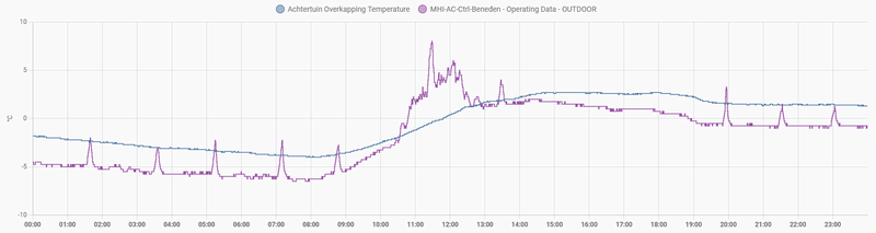

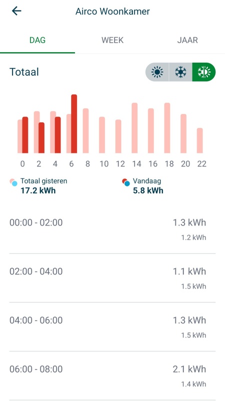

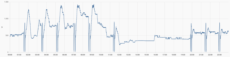

  • JDx
  • Laatst online: 20-10-2024
JDx
Ben ik ^
Stoffa schreef op zondag 20 november 2022 @ 16:18:
Anderhalve kuub voor een dag verwarmen bij vriestemperaturen? Dat is veel minder dan ik zou verwachten.
Dit was van 11-16 en het was al op temperatuur.

AtlAntA schreef op zondag 20 november 2022 @ 16:20:
Komt ook niet echt overeen met het stroomverbruik van @JDx zijn airco. Anderhalve kuub gas is nu wel zo duur dat het nog steeds duurder is maar ergens loopt hier iets scheef :)
11-16 meest gunstige uren van de dag.
Morgen weet ik meer, vanmorgen uren lang volop aan gestaan.
Edit: exact 2m3 van 11:20 tot 18:20

  • JDx
JDx
Ben ik ^
En het is overigens niet om 1 op 1 gas te te vergelijken met airco, maar beneden met airco en boven met gas pakt erg ongunstig uit, maar zo te zien komt het ongeveer gelijk uit bij lage temperaturen.
Alles op airco tegenover alles op gas is sowieso nog steeds flink goedkoper.
Gisteren was het
8.1kWh beneden = 6.50 (80ct/kWh)
3m3 boven = 9.50 (3,17/kWh)
Totaal 16 euro
Vandaag komt naar schatting uit op 5m3 boven en beneden, dat komt neer op 15,85 dus zeg maar 16 euro.
[ Voor 27% gewijzigd door JDx op 20-11-2022 18:01 ]

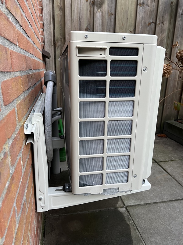

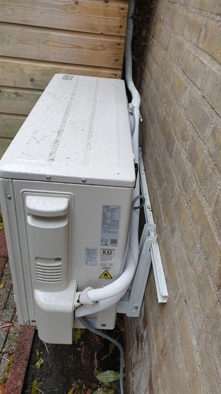

Ik heb vanuit de woonkamer vrij uitzicht op de achterkant van de Daikin buitenunit dus ook mooi het ijs op de unit bij te houden. Heb geen energiemeter eraan hangen, maar heb het idee dat zonder vraagbesturing er veel meer vermogen wordt gevraagd dan normaal.
Zodra ik de vraagbesturing aanzet op 95% verdwijnt het ijs binnen een paar minuten en dus geen defrosts. Zodra ik de vraagbesturing uit heb (zou maar 5% meer vermogen moeten schelen) komt het ijs heel snel weer terug.
  • JDx
JDx
Ben ik ^
edjedan schreef op zondag 20 november 2022 @ 18:30:
Poeh, 16 euro op een dag klinkt mij nog steeds als fors in de oren.... Dus 32 euro in een weekend weggestookt.
Is het ook, voor de tariefsverhoging en temperatuurdaling was het nog geen 3 euro per dag.
Alleen beneden airco en boven geen verwarming, tarieven halve prijs.

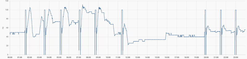

  • Wilke
  • Laatst online: 23:16
YoshiBignose schreef op zondag 20 november 2022 @ 16:59:
Wel vreemd dat ie dan uren goed verwarmd en daarna defrost doet terwijl het buiten juist warmer wordt. Vanochtend was het zo extreem dat ik toch maar het gas heb aangezet >:) dat werkt toch wel ff lekkerder met deze temperaturen.
Dat komt doordat er bij alle consumenten-airco's geen (meerdere) sensoren in zitten die ijs-vorming detecteren o.i.d., het ding gebruikt bij Daikin de buitentemperatuur en compressor-frequentie om te bepalen wanneer een defrost "nodig" is. Hier staat het algoritme voor Daikin in veel detail:
Trebbors in "Lucht/lucht warmtepomp om mee te verwarmen en te koelen"
Omdat de hardware van MHI zeer vergelijkbaar is, zal die zo goed als zeker iets dergelijks doen, de details zoals grenswaarden zullen iets verschillen.
Er zijn mensen die zich genoeg aan onnodige defrosts ergeren om zelf aan het knutselen te slaan: https://harizanov.com/2012/02/defrost/
Maar nodig is dat niet, het kan verder geen kwaad.

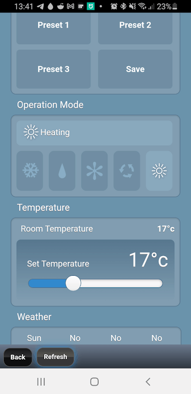

  • BeeJee78
  • Laatst online: 14-08 12:42
mwk schreef op zondag 20 november 2022 @ 13:42:
Hier ook. Was even vergeten dat ik hem bij dit weer op 23 moet zetten. Als ik dat bij zachter weer doet wordt het een sauna.
Maar mist dan toch stukje intelligentie in de software die het verwarmen regelt.
Vind ik ook, klinkt niet al te ingewikkeld om dat te maken.
Ik kreeg het hier vandaag amper warm in de woonkamer met de MHI35ZS-W. Woonkamer was flink koud, 15gr.
Airco op 22 kreeg het niet warm en op 24 last van defrosts. Dus de CV er maar bij aangezet.
Denk dat ik de CV maar op 17 zet om t niet te ver te laten afkoelen.

AtlAntA schreef op zaterdag 19 november 2022 @ 14:48:
Het makkelijkste is om even naar je buitenunit te lopen als de binnenunit weer stopt met blazen om te kijken of er ijs op zit. Vziw kan je dat bij de meeste fabrikanten niet in apps oid nakijken.
Ah ja nu herken ik de defrost. Hoor de buitenunit wel door de muur heen brommen (geen rubbetjes door de installateur gedaan 8)7 ) en er komt een goeie plas water van onder. Is het normaal dat ik 'gerommel' in de binnenunit hoor en dat hier een beetje koude lucht uit komt tijdens de defrost?
Frag1le schreef op zaterdag 19 november 2022 @ 14:53:
Niet helemaal, de lucht in de ruimte is dan 17, niet de vloer, wanden en de meubels. Je kunt dan wellicht beter de unit op 19 instellen zodra dat setpoint is bereikt zul je zien dat de kamerthermostaat vervolgens in korte tijd lager aan zal geven. Wellicht als de vloer, wanden en meubels warmte aan de ruimte hebben onttrokken dat de balans ergens op 17 komt en hierna kun je vervolgens setpoint van 17 hanteren, anders vermoed ik dat het veel te lang duurt voordat de hele ruimte 17 graden is.
Dat dacht ik dus ook, maar hij staat nu al 2 dagen continu aan (is dat wel oké?) en toch wisselt het erg. De ene keer min, de andere keer plus. Nu al de hele dag op 16c en de kamertemp. wisselt tussen 14 en 17, er is geen zonlicht geweest vandaag. Ik heb met een laserthermometer e.e.a. gemeten en alles is netjes op temperatuur. Muur met de buren is zelfs 20c, die stoken er op los. Buitenmuur (hoekwoning) is +- 18c.
AtlAntA schreef op zaterdag 19 november 2022 @ 14:46:
Die 2 graden verschil is redelijk normaal denk ik. Ikzelf heb ook 2 graden verschil in dezelfde richting.
Dat de AC na het uitgaan een hogere temperatuur aangeeft is denk ik ook wel normaal en logisch. Het element in de unit zal nog wat warm zijn en dat zal dan richting de temperatuursensor lekken.
Het stoppen met blazen kan ook als oorzaak hebben dat er een defrost aan de gang is. Wat best goed mogelijk is met de huidige temperaturen. Heb je dat al eens gecheckt?
Maar is dat verschil constant bij jou, standaard te veel? Bij mij wisselt het heel erg. Toen het vanochtend vroor, moest ik heel wat anders instellen dan dat het nu 3 graden is. Ik merk wel dat alles het beste werkt als ik de vanes (horizontaal) gelijk zet, evenredig links/rechts verdeeld. Laat ik dat ding meer richting de kamer blazen, dan gaat alles fout. Maar ik kan er toch niet op 'vertrouwen' dat als ik 16c instel, de temp. niet onder de 15 zakt, wat nu het geval is.
ron321 schreef op zaterdag 19 november 2022 @ 18:47:
@Processorkoeler @Frag1le Mijn ME heeft met deze temperaturen geen 2 graden overshoot hoor.
Op mijn thermostaat van de cv +0,5 en op de unit zelf -0,5.
Hoe heb jij hem ingesteld? Ik heb alles auto staan, unit op verwarmen en een setpoint van 16c. Kamerthermostaat staat op 14c (mocht er wat mis gaan, dan bevriest het huis niet. Waar ik nu echt gek van word, is gewoon de schommeling in temperatuur. Zet 'm op 16, dan blijft 'ie soms goed laag warm blazen. Soms gaat 'ie uit (ik gok dat 'ie dan niet laag kan moduleren?) en soms blaast 'ie lucht van net geen 20-25c en dat voelt koud aan (zal wel circuleren zijn).
Ik merk het patroon dat de kamerthermostaat "klopt" als de unit verwarmt. Stopt hij met verwarmen of komt er minder warme lucht / circuleert 'ie, dan dropt de kamerthermostaat 2-3 graden. Dan is het gokken of de binnenunit op een gegeven moment weer begint te verwarmen en dan stijgt de temperatuur weer.
Temperatuur in de app van ME blijkt enigsins "stabiel", + of - 0,5c. Ik kan er in ieder geval nu niet van op aan dat ik een constante temperatuur van bijv. 16c hou (als ik weg ben). 's ochtends moest ik een temp van 17c instellen om het 15c in de kamer te krijgen, en soms wordt het warmer dan dat ik instel. Ik heb dus geen vaste offset. Het kan -2 graden setpoint worden, of +2. Dat is gewoon Δ4 en dat is te veel.
Wat ik me afvraag, kan dit met de installatie te maken hebben? Of verwacht ik te veel
Voorbeelden van vandaag in de app(s):
Afbeeldingslocatie: https://tweakers.net/i/G5QVlx6VaGBTwSoXE1V-Oti8tEY=/x800/filters:strip_exif()/f/image/cNekCWWuok6tGyECtm1MKyIm.png?f=fotoalbum_large
Afbeeldingslocatie: https://tweakers.net/i/HX0RCw97cgHZBNhfdFYHZXSyL4w=/x800/filters:strip_exif()/f/image/pw5YXjoXFyXgdlouYPaYKiRa.png?f=fotoalbum_large
Nu het erge, de installatie. Alles is functioneel en veilig en deze meneer beweerde dat goten niet nodig zijn. Dus de leidingen liggen met hun normale isolatie gewoon zo aan de muur. Kan dit invloed hebben? Er zijn nergens errors/reports in de app, dus vgm werkt alles goed.
Afbeeldingslocatie: https://tweakers.net/i/sCYQ1ec0bUTq_YQYLhsymcehTXs=/x800/filters:strip_icc():strip_exif()/f/image/uDMw8FdBQS18d1DAdzmrymXZ.jpg?f=fotoalbum_large
Afbeeldingslocatie: https://tweakers.net/i/DYHzXRICH8wcKDFZSp_R1I7R6jo=/x800/filters:strip_icc():strip_exif()/f/image/i7EjkBSI2QMTt0ZXyKDUB7o1.jpg?f=fotoalbum_large

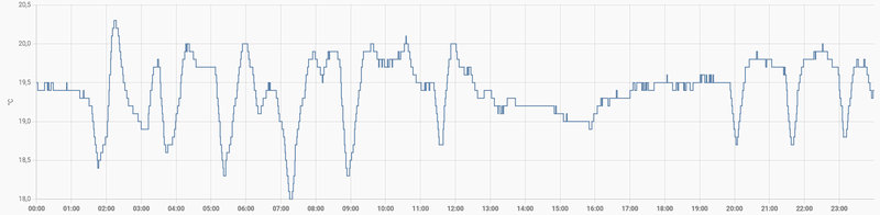

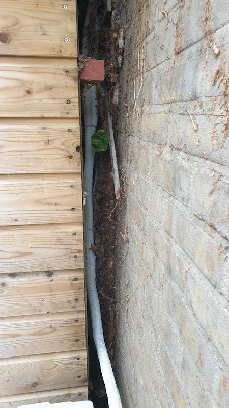

Processorkoeler schreef op zondag 20 november 2022 @ 21:31:
Dat er wat koude lucht uit komt is inderdaad best normaal aangezien hij de modus verandert van verwarmen naar koelen en dus in principe het proces omdraait. Eerst werd je binnenunit warm en nu moet je buitenunit even warm worden om te ontdooien.
Antwoord op 2e quote:
Ja bij mij is die 2 graden ongeveer normaal. Vergeet niet dat l/l verwarmen heel anders is dan cv. Cv doet meer massa verwarmen. Warme lucht is zijn warmte erg snel aan de omgeving kwijt. Kortgezegd komt het er op neer dat het wat langer duurt voordat alles zijn equilibrium heeft gevonden. Elk uur je setpoint of instellingen veranderen zal alleen maar een tegenovergesteld resultaat geven. Ik zet de unit via het programma 2 uur voor we van bed gaan aan. En als we dan beneden komen is de setpoint nog net niet gehaald.
Als jouw setpoint echt zo afwijkt alle richtingen op dan kan dat komen omdat hij in bepaalde luchtstromen zit. Tocht? Misschien vlak bij een raam zonder gordijn? Vlakbij een deur die veel open en dicht gaat?
Oh, die leidingen met isolatiemateriaal eromheen? Daar moet echt wel een kap overheen vind ik. Al erg veel foto's gezien van isolatie materiaal (die witte sleeves) wat aangevreten was of door de zon kurkdroog en gaar gemaakt. Dit kan zelfs na 1 jaar al zo zijn. Ik zou er in ieder geval niet akkoord mee gaan.

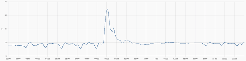

Even mijn ervaringen van de afgelopen dag, met de MHI SRK35ZS-W in een ±110m³ zeer matig geïsoleerd huis (dubbel glas in de ruiten, enkel glas in ramen en deuren, bouwjaar 1979 en verder nooit iets aan gedaan). Een ouder plaatje met de indeling en de locatie van de thermometers:
Afbeeldingslocatie: https://tweakers.net/i/ZnGNjiLAt91J7udRsubJPngsVII=/x800/filters:strip_exif()/f/image/OKfCT5dofYcwjmKzR33GWUrO.png?f=fotoalbum_large
Allereerst de temperatuur achterin de kamer, ver van de binnenunit verwijderd. Op deze thermometer wordt de airco ook aangestuurd, de huidige temperatuur wordt +2 graden naar de MHI-AC-Ctrl gestuurd door Home Assistant.
Afbeeldingslocatie: https://tweakers.net/i/VfQpY8810HyCY8NBtmX4aH3oZ_0=/800x/filters:strip_exif()/f/image/myD8nvoPJDkAVvvSWP6nipey.png?f=fotoalbum_large
De binnentemperatuur voor in de kamer (schuin onder de airco) wordt ook gemeten, maar hier heeft even de zon op gestaan 's ochtends. De vanes worden aangestuurd door het temperatuurverschil tussen deze sensor en die achter in de kamer: bij een verschil van +0,5 gaat ie op stand 2, bij een verschil van -0,5 naar stand 3.
Afbeeldingslocatie: https://tweakers.net/i/r-AkD1wcUKKcgXBNr1yMEnCefSI=/800x/filters:strip_exif()/f/image/rMqdg7BCovVwoJSRhdYh7iDA.png?f=fotoalbum_large
Dan de buitentemperatuur, gemeten buiten onder een overkapping en door de buitenunit van de airco:

Vervolgens de compressorfrequentie:
Afbeeldingslocatie: https://tweakers.net/i/75fHM7SJMH-WCMoKlWvA04382xI=/800x/filters:strip_exif()/f/image/LXaE1mR5Czupj1PzRwZMuof3.png?f=fotoalbum_large

En tot slot nog een grafiek van het stroomverbruik:
Afbeeldingslocatie: https://tweakers.net/i/R2zPeGmqYUc3Y8_mq__-1vl-tLA=/800x/filters:strip_exif()/f/image/GoZMdChj6ghwrScvnnwAe6s4.png?f=fotoalbum_large
In totaal heeft de airco gisteren 14,71kWh verbruikt om bij temperaturen rond het vriespunt een woonkamer van ±110m³ van een vrij matig geïsoleerd huis tussen de 19 en 20 graden te houden. Eerlijk gezegd vind ik dat best wel heel erg netjes eigenlijk *O*

  • ron321
  • Laatst online: 20-08 16:11
Op 21 graden en de ventilator op stand 4.
Raar dat de installateur geen goten geplaatst heeft.

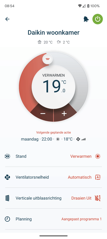

JDx schreef op zondag 20 november 2022 @ 20:04:
Hogere temp met eco stand of demand control laag komt op hetzelfde neer als de juiste temp zonder eco en/of demand control gewoon op 100%, weet niet of je dat aan hebt.
Hij staat gewoon op de auto stand qua blaassnelheid overdag. Modus verwarmen.
In de avond stand 5 blaassnelheid, modus verwarmen.
Nu nacht naar 18 graden, overdag 19, kijken of dat nu wel gaat nu het minder afgekoeld is in de nacht.
Anders gaat hij naar 19 graden heeft en 20 graden overdag.
Op 18 graden 2,8kWh van 12 tot 7.
Ik zet hem vannacht eens op 19 graden kijken wat dat doet, als een hogere nacht temperatuur betekent dat ie er overdag minder moeite mee heeft doen we dat lekker.
[ Voor 14% gewijzigd door sjurres op 21-11-2022 07:11 ]

sjurres schreef op maandag 21 november 2022 @ 07:06:
Hier gisteravond om 22:00 alles uit, temperatuur 19,2 graden, vanmorgen 15,1 nu 17,1 na een uur.
Setpoint 17 (offset via AB -1), alles op auto.

MHI srkzsw50, gisteravond de setpoint verlaagd met 1 graad. Daarna verbruikt hij even 0,1kwh minder om vervolgens de nacht op 0,3kwh per uur te verbruiken. Hij gaat zo weer naar 20 setpoint en daar zal ik hem houden voor 24uur. Ben benieuwd hoe het verbruik er dan gaat uitzien.
Maar het lijkt er idd op dat snachts uitschakelen meer energie kost dan 24/7 draaien.

dennistd schreef op maandag 21 november 2022 @ 00:57:
Dan is er nog een schemaatje met de defrost en de ventilatorsnelheden van de binnenunit en buitenunit:
Mooie en goed uitgewerkte analyse, dank voor het delen! Waar ik nog wel benieuwd naar ben is of het een (half) vrijstaande, tussenwoning of een geschakelde woning betreft? Dat zou nog wel relevante informatie kunnen zijn i.h.k.v. het aantal muren waar direct warmteverlies naar buiten optreedt.
Alhoewel onze woning nóg circa 100 jaar ouder is komen de overige zaken best veel overeen. Onze woonkamer (incl. aaneengeschakelde keuken) is eveneens circa 110m3, ook onze isolatie is redelijk beperkt (veel glas, allemaal ouderwets dubbelglas zonder HR+ o.i.d., en buitenmuren alleen van binnenuit na-geïsoleerd want géén spouwmuur aanwezig).
Onze binnenunit in de woonkamer/keuken heeft gisteren echt ietwat meer verstookt dan in jouw geval, namelijk een schamele 22kWh. Waarbij de Setpoint tussen 00:00-08:00 en tussen 22:00-00:00 op 15C stond en overdag tussen 08:00-22:00 op 19C. Dat geeft na verloop van tijd een t.h.v. de thermostaat gemeten binnentemperatuur van 20C, wat op zich niet extreem warm maar wel voldoende behaaglijk is.
Daarbij dient wel te worden opgemerkt dat het in ons geval een halfvrijstaande woning betreft, d.w.z. dat drie van de vier muren van de woonkamer direct aan de buitenlucht grenzen met in totaal 13m2 aan raamoppervlak. De vierde muur grenst aan een halletje (oude boeren deur met enkel glas en enkele kieren) evenals een kamertje waar we nu nog aan het klussen zijn (buitengevel ligt bloot en vloer is pas voor de helft gestort), zodoende komt er ook vanuit deze kant nog aardig wat kou binnen. Daarnaast betreft het in ons geval een iets grotere binnenunit (4.2kW) in multisplit configuratie waarbij deze is verbonden met een relatief flinke 6.8kW buitenunit waarvan het over het algemeen bekend is dat deze een relatief hoog minimaal opgenomen vermogen kent. Over de hele dag gemeten kwamen bij gisteren op een gemiddeld verbruik uit van 0.9kWh. Zeker niet weinig, maar het was dan ook behoorlijk fris buiten en op een dergelijke dag zouden wij in het verleden ook een behoorlijke partij gas verstookt hebben. Dát i.c.m. met een enorm lage elektriciteitsprijs (vast contract t/m januari 2025) maakt dat het nog steeds voordeliger is om met de airco te verwarmen.

  • E-Hoog
AtlAntA schreef op zondag 20 november 2022 @ 22:23:
Bij ons oude huis was de situatie ook dat een oude airco die leidingen tegen het huis had lopen zonder goot/kap. Daar hebben toen ineens één voorjaar een stel vogels een nest van gemaakt... Die hebben die isolatie vrolijk losgeplukt. Daarna vervangen en toch maar een goot erover ;)

In vergelijking met gisteren zonder verwarming en -1 graden buitentemperatuur waren de temperaturen in de woonkamer en slaapkamer 16,4 graden en 14,2 graden.
Van 22:00 tot 7:30 hebben we nog geen 5kWh verstookt, best netjes denk ik. :)
Afbeeldingslocatie: https://tweakers.net/i/k2svhQrRXWlmpD68H5i-mSmyz3s=/800x/filters:strip_icc():strip_exif()/f/image/yTEt5M8NtcEtZnwnmcyO4XO0.jpg?f=fotoalbum_large

  • Leanderr
  • Registratie: November 2022
  • Laatst online: 20-08 16:37
Afbeeldingslocatie: https://tweakers.net/i/wgXbf7HpXihtw2kOPf4JwindBtA=/800x/filters:strip_icc():strip_exif()/f/image/CujopXzw4G0Mh1mSDvPHbxNj.jpg?f=fotoalbum_large
De airco op de dakkapel hoor je soms binnen een beetje brommen, met andere woorden het resoneert een beetje door.
Nu heb ik deze veren gevonden, is dit de juiste oplossing?
https://www.mijnklimaatsh...-veervoet-30-75kg-m8.html
Mini Cooper SE 2022 - ZapTec Go 2 - 19 zonnepanelen - 2x HW PIB - huis verwarmen met airco (Daikin/MHI)
  • sjurres
  • Laatst online: 19:24
JDx schreef op maandag 21 november 2022 @ 08:38:
Woonkamer is wel wat compacter (80m3) en het heeft bijna 1kWh gekost om het op 17,1 te krijgen.
Om 08:00 is ie naar setpoint 18 gegaan en het is nu 17,8 en om 09:00 springt ie naar 18,5 graden.
Afbeeldingslocatie: https://tweakers.net/i/T4nfg29b_Dl1IFzPQUiv-VPyglA=/x800/filters:strip_exif()/f/image/nx7qtRpRKAzEQTHJeAAjvPO0.png?f=fotoalbum_large
Zo staat het hier ingesteld, geeft aan 20 graden in huis te zijn, maar dat is gemeten bij de unit, waar tv hangt is het nu 18,5.
Ik laat hem gewoon een tijdje draaien op auto, kijken wat er gebeurd, of het nog warmer wordt of dat dit het is.
Verbruik zit nu op 3,7kWh na 9 uur stoken, in de nacht natuurlijk lager.

  • BvdM91
  • Registratie: November 2019
  • Laatst online: 19-08-2025
BeeJee78 schreef op maandag 21 november 2022 @ 08:53:
Same here. Het is smorgens wel heel onaangenaam koud in de woonkamer nu.
Afgelopen nacht heb ik de CV op 17,5 gezet (vloerverwarming) om de temp niet te ver te laten dalen, maar dat heeft met 1,7m3 gas gekost. Denk dus dat dat niet de oplossing gaat worden, die hele massa moet eerst verwarmd worden voordat de ruimte wordt opgewarmd.
Dus ik ga ook maar eens de unit een nachtje aan laten... ben benieuwd.
Wij hebben de airco's pas twee weken hangen maar zijn na een paar dagen eigenlijk direct overgaan naar 24/7 ingeschakeld zijn. Niet in de laatste plaats aangezien wij zeker met dit soort lage temperaturen veel warmteverlies hebben en de binnentemperatuur tussen 22:00 en 06:00 makkelijk daalt van 20C naar 15C (of nog lager).
Standaard staat de woonkamer unit (dus ook in de nacht) op 15C setpoint, zodat deze verwarmt tot circa 16-17C gevoelstemperatuur/thermostaat temperatuur. Dit laten wij ook 's ochtends en overdag (als we beiden van huis zijn) zo staan. 16-17C is voor ons ruimschoots voldoende 's ochtends en voor dat ene halfuurtje tussen opstaan en naar werk vertrekken is kortstondig extra verwarmen o.i. zonde van de energie. Vanaf het moment dat we 's middags thuiskomen tot circa 22:00 verhogen we het setpoint naar 18C of 19C. Dit geeft na verloop van tijd een gevoelstemperatuur/thermosstaattemperatuur van 19C à 20C, na 22:00 gaat de setpoint dus weer terug naar 15C.
Tussen 22:00 en 06:00 ligt het verbruik o.b.v. 15C setpoint zo rond de 0.6kWh, oftewel 4.8kWh tijdens de nachtelijke uren in totaal (zie screenshot hieronder).
