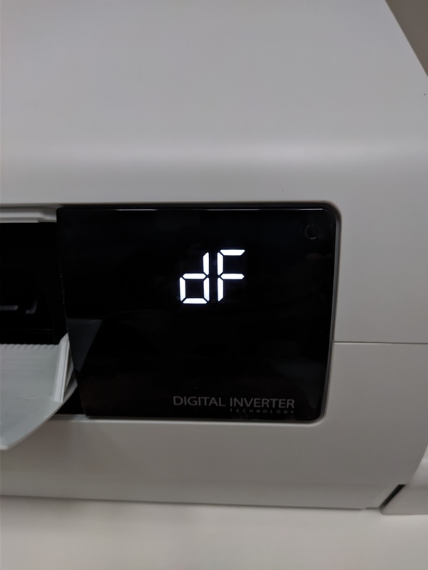

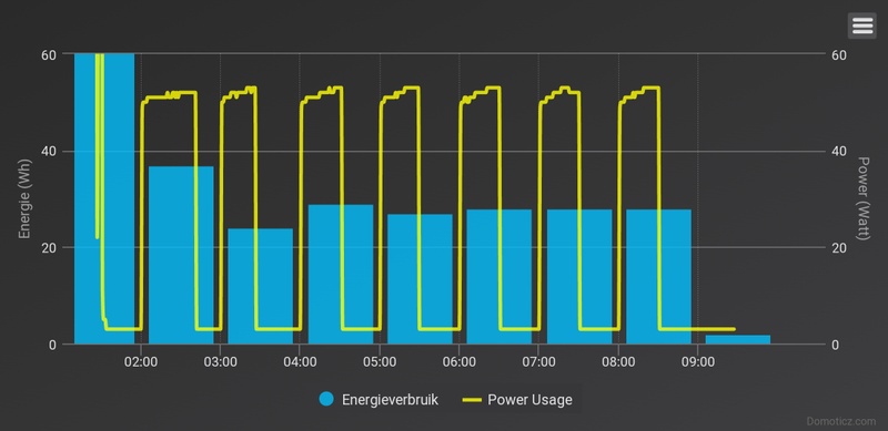

Vraagje voor de LG kenners. Ik heb boven 4 binnenunits van LG en 3 buitenunits. Ik heb dus één duosplit en die bediend de slaapkamers van onze dochters (daar zit bij beiden een 2kW wandunit op). Deze units heb ik laten hangen voordat ik dit topic kende, maar inmiddels heb ik de meeste bekende vormen in het energieverbruik wel zien langskomen (dat de unit bijv. altijd op max vermogen lijkt te starten en dan snel inkakt, een tijdje stabiel draait en dan max vermogen gaat draaien en dan uitgaat, om dit mooi te herhalen; zoals het hand icoontje met pink en wijsvinger omhoog die iemand hier een tijdje geleden zo mooi postte), maar nu heb ik een voor mij nieuwe:
Deze is van vandaag. De binnenunits staan beiden uit. Hij gebruikt nu continu 34W, met een kleine rimpel er op. Dit deed hij dus niet vannacht toen het op z'n koudst was, maar nu overdag. Laatst was dit ook al een keer toen het een dag wat kouder was, alleen korter. Heeft dit te maken met defrosts, of is dit de fameuze oil return cycle? Voor beiden lijkt het me iets te constant. Of staat hij iets licht te verwarmen om iets te beschermen? De single-split units doen dit niet (vandaar dat het wellicht iets met die oil return cycle is?).
Iemand die hier toevallig iets over weet? Inmiddels staat hij dus vrolijk al 24u op 30W "iets" te doen (met beide binnenunits gewoon uit) terwijl de andere LG units (de single splits) gewoon op een paar W standby draaien.
Sowieso geen oil return cycle. Geen LG kenner hier, maar denk eerder iets van verwarming om te voorkomen dat de olie te koud wordt (carterverwarming).
Zelfde hier maar met een General. Normaal 10W verbruik maar deze nacht van 3h30 plots 30W verbruik. 3 binnen units stonden ook uit.

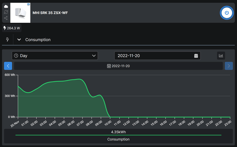

Hier eenzelfde situatie, echter 4,3kWh verbruikt van 00.00 - 8.30.
Bovenverdieping met kacheltjes op elektra, hoeft niet gek warm te zijn boven, maar wel normaal.

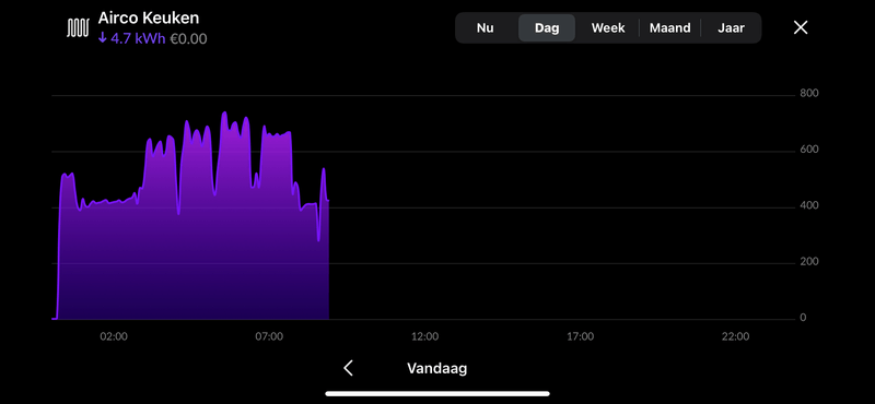

Hier vannacht voor het eerst de ac aangehouden om te kijken of het efficiënter is tov het smorgens aanzetten.
Conclusie is nee. De gehele nacht is het verbruik rond de 500 wh geweest wat neer komt op 4.5kwh totaal. Gistermorgen heeft het maar 1.5kwh bovenop het gemiddelde verbruik gekost om op setpoint te komen.

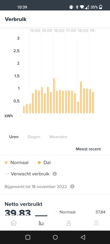

Mwah, dat ligt eraan. Beter kijk je hoeveel m3 je op een vergelijkbare dag in het verleden hebt verstookt. Dat x2 zou grofweg te verwachten zijn in kWh.
Voorheen verstookten we op zulke dagen gerust 10m3 gas op een dag, dus ik kijk niet op van een eindtotaal voor verwarmen van 20 kWh.

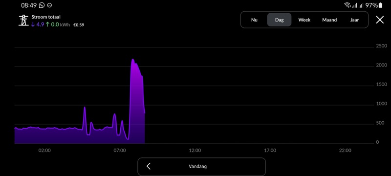

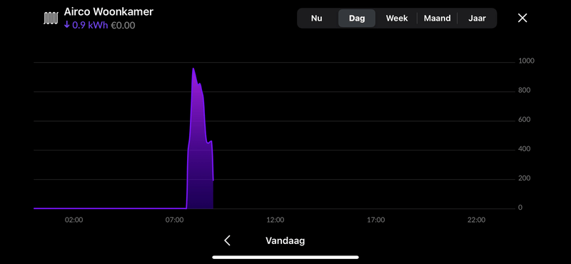

Babykamer verwarm ik met een infraroodpaneeltje naast het bed van 150 watt.
Wat ik niet goed begrijp is waarom veel mensen hier de hele nacht de airco aanhouden. Kan iemand dat toelichten? Vanmorgen was het steenkoud beneden (de unit hangt bovenin de serre en daar was het 10 graden, rest kamer veel warmer denk zo'n 14 a 15). Maar ik zet boven alvast de airco aan, douche kort en de woonkamer is al weer behaaglijk warm.
De PC18SQ staat inderdaad wel even een driekwartier op bijna 2 kW te blazen maar daarna zakt het terug naar ongeveer 1 kW en ik verwacht nog minder later op de dag.
Hieronder mijn verbruik van vandaag, inclusief dat paneeltje en de airco op zolder bij kind 2 die de hele nacht op 16 graden stond.
Afbeeldingslocatie: https://tweakers.net/i/k81Nhw6M9QXoGPrhLGlhja_0MgM=/800x/filters:strip_icc():strip_exif()/f/image/NUstZDBiFEZ1obeF3qyGXCoG.jpg?f=fotoalbum_large

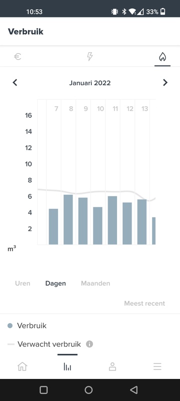

Zie hieronder hoe het voor ons werkt. Daar komt nog bij dat een warmtepomp een traag systeem is en vaak het beste functioneert bij 24/7 draaien. Dat het iets minder efficiënt is bij hele koude nachten, wordt ruimschoots gecompenseerd door de hogere efficiëntie bij de hogere temperaturen.
GermanPivo schreef op dinsdag 1 februari 2022 @ 19:16:
Het is inderdaad hoe je ermee omgaat, maar ook per huis verschilt het weer wat beter werkt.

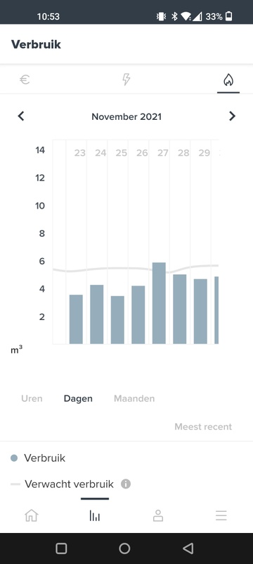

Voorheen met gas 0.68 m3/graaddag terwijl we niet stookten tussen 2100-1500 (uitgezonderd werkkamer) en afkoeling van de woonkamer naar 16-17 graden. Met de l/l warmtepomp zitten we op 1.24 kWh/graaddag en stoken we 24/7 op (woonkamer 20, andere kamers 18-20). Dus een stuk meer comfort en een rustig draaiende airco.
We zijn dus meer gaan stoken, maar hebben per graaddag wel ruim 30% minder kosten. :o (Nog even afgezien dat we genoeg PV overschot hebben om het complete verbruik af te dekken). Heb ook met de ketel eens 24/7 proberen te stoken, maar daar werd ik qua verbruik niet zo vrolijk van :+

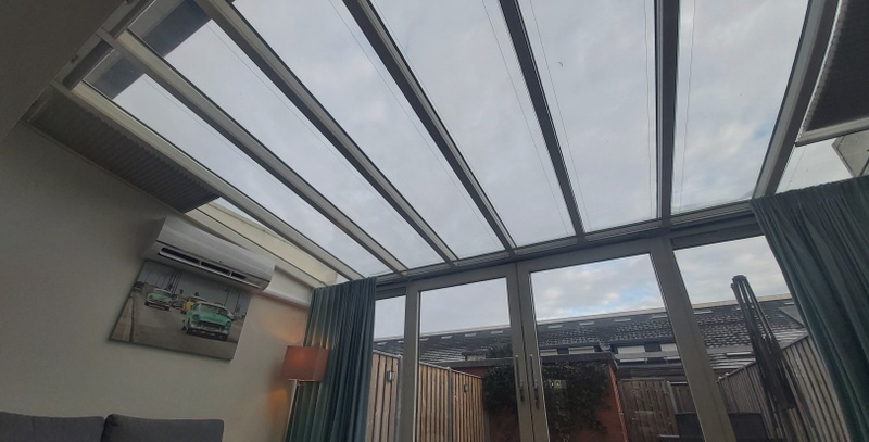

De PC18SQ in de woonkamer hangt in de serre. Altijd schrikken wat de temperatuursensor aangeeft. Vanmorgen begonnen bij 10 graden.Afbeeldingslocatie: https://tweakers.net/i/-wvfcSiWPs5_hX_GWxWkhuDYy6k=/800x/filters:strip_icc():strip_exif()/f/image/87lFtxqiEpU6LZCVjcshoT89.jpg?f=fotoalbum_large
[ Voor 43% gewijzigd door vaurits op 20-11-2022 09:23 ]

  • E-Hoog
  • Laatst online: 06:43
@GermanPivo en @khorions : bedankt! Zal dan idd wel iets zijn als een verwarming. Maar toch vreemd sat de singles het dan niet hebben. Achja, ik zal me er bij neerleggen ;)

Inmiddels 6.4kWh verbruikt beneden. 2x een defrost gehad vandaag, loopt allemaal best goed.
Tijdens een defrost daalde de temperatuur met c.a. 0.8 graden in de nacht (-5.7), maar dit ging ook weer snel omhoog na de defrost.
Nu nog een keer -15, ben benieuwd wat het dan zal doen :+

Hoe herken je concreet een defrost en hoe lang duurt zoiets ongeveer?
Onze unit van de woonkamer is om 08:00 vanmorgen ingeschakeld met Setpoint op 19C. Binnentemperatuur was toen 14C. Unit heeft twee uur op 1200W gedraaid waarbij binnentemperatuur toenaam tot circa 18C (gemeten door airco zelf) dan wel 17.5C o.b.v. aflezen van de Nest thermosstaat.
Zowel de Setpoint als de gebruikelijke 3-4 graden overshoot is bij lange na nog niet gebruikt, toch is de unit vrijwel gestopt met (hard) blazen. Opgenomen vermogen blijft daarentegen wel zo rond de 600-800W schommelen maar hoeveelheid warmte uit de unit (zowel qua temperatuur als volume) blijft m.i. beperkt. Econo al uitgezet, vraagbesturing naar Auto/100% gezet en zelfs al even de Powerful en de maximale fan-stand geprobeerd. Maar de unit blijft zeer langzaam doorpruttelen en binnentemperatuur zoals gemeten door thermostaat is inmiddels alweer iets gezakt naar 17C.
Dit duurt inmiddels al 30-45 minuten, zou dit een defrost kunnen zijn?

Ik vind het wel een lange periode. Bij de LG duurt het denk ik een minuut of 5.
Ik herken het doordat de binnenunit een zuchtend geluid gemaakt, gevolgd door het bijna sluiten van de opening.

Bij de MHI gaat het lampje knipperen en hoor je een stromend/sissend geluid. Dit duurt vaak rond de 10 minuten (vannacht).

-4,5 graden geweest vannacht.
4,35 kWh tot nu toe. (setpoint 18,5 tijdens de nacht en 19 om 7:00 uur)
Wel mooi om te zien dat de stijgende buitentemperatuur onder nul nu gelijk veel invloed heeft op het verbruik.
De 3,5 kW unit houdt het vooralsnog warm hier en de CV is nog niet aan geweest.

De melcloud app geeft een storing als ik energy usage wil opvragen, cannot connect to melcloud, andere reports kan ik wel opvragen.
Maandag ga ik een shelly em bestellen.
Om t verbruik te zien moet ik dus wachten op de energiemaatschappij app, die +/- 2 dagen achterloopt.
Vrijdags is de vrouw vrij, dus de airco ging beneden om 9 uur aan. Later op de dag rond 14:00 boven aangezet, het was er ongeveer 15.5 graad.
Sindsdien heb ik ze niet meer uitgezet, ik draai dus 24/7 nu met setpoint 18.5. Dit op t advies van de installateur.
(Bu mitsubishi mxz 3f68vf3, woonkamer msz-ap50 overloop msz-ap35).
Nu was t verbruik van de airco's alleen vrijdag al rond de 32kwh (normale verbruik huishouden is 5-6kwh/dag).
Dit zal dus over t weekend met 24/7 naar de 60-80kwh per etmaal gaan is mijn voorspelling.
Kan iemand mij vertellen of dit normaal is? Ik vind ook dat ze wel heel erg veel stroom trekken per uur. Mijn gasverbruik normaal was +/-3 kuub per dag(totaal), met dit koude weer waarschijnlijk richting de 7.

Wijziging:Gasverbruik aangepast.
Gasverbruik 2021 in koude maanden:
Afbeeldingslocatie: https://tweakers.net/i/Ngj5WO82mXW6NNUO4K3lLvFs3aU=/x800/filters:strip_icc():strip_exif()/f/image/cHCnMn6TQwUw4v8uoN7ckHWH.jpg?f=fotoalbum_largeAfbeeldingslocatie: https://tweakers.net/i/wl7pGoVj0uPBw4hKHo-LVHzeowI=/x800/filters:strip_icc():strip_exif()/f/image/j3YgDGIV8ZH2qNvPINZWoxf7.jpg?f=fotoalbum_large

Defrost bij LG 5kw duurt ongeveer 9/10 minuten en is te horen aan een zucht van de binnenventilator en daarna het pauzeren van blazen voor bovengenoemde tijd. Wannee hij defrost is niet echt te pijlen , bij -3 deed hij 4 uur lang achter elkaar blazen en bij 0 graden meer defrosts lijkt het. Kan dit kloppen?
  • Headshot_NL
  • Laatst online: 23:09
Sebo schreef op zondag 20 november 2022 @ 11:04:
Kan kloppen. Ligt niet alleen aan de temperatuur maar ook de vochtigheid en de warmtevraag binnen.
Hier een 3.5 en een 2.5 LG en die hebben ook een defrost van bijna 10 minuten. Afgelopen nacht 1 gehad en vanmorgen ook 1 bij wat meer warmtevraag.

Vanaf 8:30 de woonkamer moeten verwarmen van 18,5 naar 20,5. Verbruik 3.2kwH en zojuist een tweede defrost te pakken. Gisteren rond de 0,4kwh per uur om de ruimte op temperatuur te houden. Vannacht de airco eens aanhouden om te zien wat ie dan doet. Maar volgens mij kan ik hem snachts beter aanhouden.
Wel irritant dat de offset flink omhoog moest in de airco te laten "presteren" en dat hij zelf 27,5 meet terwijl de ruimte 20,5 was.

Heb wel een beetje spijt dat ik m hier vannacht helemaal heb uitgezet en de temperatuur te ver heb laten teruglopen. Opwarmen duurt een beetje lang en de defrost hielp daar niet echt bij :P
Bedacht mij net dat ik met de cv ook altijd een min temp van 17 aan hield, dus dat ga ik nu ook maar doen

Hier staat het wel netjes op het display, Samsung Luzon.
Afbeeldingslocatie: https://tweakers.net/i/rN4H707jUYoWd6QFuM9fW1XVLPM=/x800/filters:strip_icc():strip_exif()/f/image/kky6bzNE1Ljt5RmA4g5njDB0.jpg?f=fotoalbum_large

whtniels schreef op zondag 20 november 2022 @ 10:49:
[Afbeelding][Afbeelding]
Ik heb hier een Homewizard kWh meter op de airco groep en die meet 40 procent minder dan aangegeven in de Melcloud app, gemeten over een week van Ma14 nov tot zojuist. Verbruik volgens Mc. 25.1kWh verbruik volgens Hw 17.7kWh welke volgens Hw een geijkte kWh meter is.

Zijn er meer mensen met een 4.2kW Daikin binnenunit die met deze temperaturen merken dat het opgenomen vermogen achterblijft? Wij hebben onze Setpoint inmiddels op 25C gezet, vraagbesturing én Econo uit en ventilatorsnelheid op Automatisch. De binnenunit meet zelf 19C en de Nest thermosstaat 17.5C. Tóch blijft het opgenomen vermogen steken op 600-650W, de binnenunit slaat zelfs ook zo nu en dan nog af terwijl de binnentemperatuur gewoon nog ruim 6 graden ónder de setpoint blijft.
Wat zou hieraan ten grondslag kunnen liggen? Waarom stijgt het opgenomen niet 'gewoon' naar 1300W zoals die ook de eerste paar uur na inschakelen doet? Zou het er nog iets mee te maken kunnen hebben dat de buitenunit is aangesloten op een buitenstopcontact en dat zo'n stopcontact bij lage buitentemperaturen minder vermogen kan afgeven? Wat vreemd is aangezien die vanmorgen vroeg met nóg lagere temperaturen wel gewoon 1300W kan afgeven?

BvdM91 schreef op zondag 20 november 2022 @ 14:02:
Zijn er meer mensen met een 4.2kW Daikin binnenunit die met deze temperaturen merken dat het opgenomen vermogen achterblijft? Wij hebben onze Setpoint inmiddels op 25C gezet, vraagbesturing én Econo uit en ventilatorsnelheid op Automatisch. De binnenunit meet zelf 19C en de Nest thermosstaat 17.5C. Tóch blijft het opgenomen vermogen steken op 600-700W, de binnenunit slaat zelfs ook zo nu en dan nog af terwijl de binnentemperatuur gewoon nog ruim 6 graden ónder de setpoint blijft.
Ik heb een Daikin 4.2, maar kan mij niet vinden hierin. Hij geeft gas als het nodig is, maar draait hier juist rustig nu het op temperatuur is. Lijkt me toch iets niet helemaal in orde bij je.
Je zegt niet echt of er een probleem is van onvoldoende warmte in je woning. Indien niet, dan is je huis misschien gewoon goed geïsoleerd, of je binnenunit wat overgedimensioneerd, en is er niets om je zorgen over te maken (integendeel).
Als het inderdaad niet warm genoeg wordt, dan is er wel wat aan de hand. Heb je een multisplit? Als dat zo is: heb je de vraagbesturing op alle binnenunits uitgezet? Ook op degene die uit staan?
Ja, herkenbaar icm de automatisch stand.
De warmte blijft (vermoedelijk ook bij jou) als een warme wolk om de binnenunit hangen.
De interne temp-sensor ziet dat de temperatuur oploopt en besluit minder hard te gaan blazen omdat de boel volgens hém op temperatuur is.
Vervolgens blijft er nóg meer warmte hangen, enzovoort, enzovoort. Kan zelfs leiden tot een pendel.
Bij mij staat hij zo ingesteld dat hij op stand twee blijft blazen.
Niet om 'm te knijpen, maar om de lucht van zich af te blijven duwen.
Klep staat maximaal omhoog.

Count Solar schreef op zondag 20 november 2022 @ 14:30:
De thermosstaat meet 17.5C en het is ook gewoon fris in huis, wat dat betreft is er m.i. onvoldoende warmte. Voor dit koude weekend haalde we nog 19.5C thermosstaat temperatuur (en 24C gemeten bij de binnenunit). Nu komt de thermosstaat temperatuur niet boven de 17.5C uit en de temperatuur zoals gemeten bij de binnenunit niet boven de 19C. Setpoint staat ingesteld op 25C maar binnenunit pruttelt veels te langzaam en lijkt geenszins een poging te doen om meer warmte de kamer in te blazen.
Goede isolatie is zeker geen sprake van (getuige ook de 10C binnentemperatuur op de 2de verdieping). Betreft een oude woning uit 1880, met aan drie van de vier zijdes veel raampartijen met oud dubbel glas (geen HR+). Muren zijn minimaal na-geïsoleerd, er is geen sprake van spouwmuurisolatie daar we geen spouwmuren hebben. M.a.w. hebben we relatief veel warmteverlies, vandaar ook onze verbazing dat de binnenunit qua opgenomen vermogen zo laag achterblijft i.p.v. dat deze gewoon op max. vermogen warmte de ruimte in blaast.
De vraagbesturing van de bovenunits staat nog wel aan (op Auto), maar deze units staan uitgeschakeld dus nam aan dat het dan geen rol zou spelen. Zal vraagbesturing van de uitgeschakelde bovenunits even uitzetten om te zien of dat verschil maakt!

vraagje:
Ik heb mijn MHI 3.5 ZS-X nu ~10 dagen draaien, (woonkamer)
en de laatste 2 dagen een paar keer een DEFROST gehad omdat er toch wel wat ijs op zat. Logisch.
Nu schakel ik mijn MHI ZS-X 2.5 in de naast geleken keuken in,(ruimte temperatuur nagenoeg zelfde)
en tot mijn verbazing zie ik echt régelmatig DEFROSTS... zónder dat er echt veel ijs op zit (wel iets, maar niet noemenswaardig)
Kan dit duiden op een probleem? en zo ja, waar moet ik gaan speuren?
