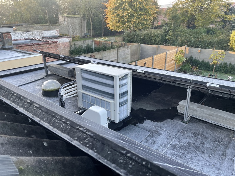

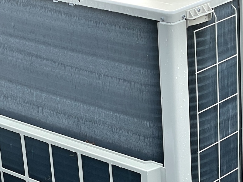

nMad schreef op maandag 21 november 2022 @ 09:22:
Valt me op dat niet de gehele warmtewisselaar van onze RXM35R wordt gebruikt. Alsof er een paar heat pipes niet zijn aangesloten. Is dit normaal?
Ik zie ook zoiets op mijn 9kW Daikin buitenunit.
Soms is het zelfs een streepjespatroon wat wisselt.
Ik vermoed dat de unit de spiralen in groepen kan aan en uitzetten en daarmee vermijdt om defrosts te moeten doen.

Ben ik ^
Afbeeldingslocatie: https://i.imgur.com/C08p8Qnl.jpg

Notna schreef op maandag 21 november 2022 @ 08:57:
Ik vermoed eerder het dit het geluid is wat je met 'bleeding' krijgt in een multisplit, dan een defrost. Een defrost is heel specifiek en gaat altijd een bepaald patroon door. Daarbij hoor je 'getintel' uit de unit komen, wat het in en uit zetten van de alu condensor is aan de binnenkant.
De geluiden die hier beschreven worden heb ik zelf ook (en vele met mij) en heb je vaak bij een multisplit systeem.
Het kokende (ik ervaar het als stromend/sissend, maar ik kan mij vinden in kokend) geluid is in mijn ervaring een defrost. De andere geluiden welke @FabianGTI ervaart ken ik niet.

  • nMad
  • Laatst online: 22:04
Tommie12 schreef op maandag 21 november 2022 @ 09:25:
Zijn hier altijd de onderste 5 groepjes heat pipes die bevriezen. Lijkt het alsof de bovenste 3 groepjes niet "mee doen".
Dit ziet er beter uit. Is dit ook een RXM35R?
[ Voor 3% gewijzigd door nMad op 21-11-2022 09:35 ]

  • JDx
  • Laatst online: 20-10-2024
JDx
Ben ik ^
nMad schreef op maandag 21 november 2022 @ 09:35:
Yes. Heb nog niet zo lang geleden een defrost gehad, weet niet hoe het ervoor uit zag.
Of straks.

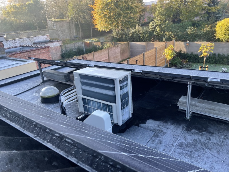

  • Tommie12
  • Laatst online: 19:40
Verschillende momenten, verschillende ijsopbouw.
Bovenste foto is van vandaag met 4°C buitentemp. De onderste foto's van vorige week met lagere temperaturen.
Afbeeldingslocatie: https://tweakers.net/i/A38PZqZoLkUrdASHq5YUnRAAxso=/800x/filters:strip_icc():strip_exif()/f/image/XoE4Px90uzBSqFKx3AikwfvW.jpg?f=fotoalbum_large
Afbeeldingslocatie: https://tweakers.net/i/cqwbmT7FsycHZTym2BnBVpf0jH0=/800x/filters:strip_icc():strip_exif()/f/image/EQLndpwX2pPuBlzWzRxnexQc.jpg?f=fotoalbum_large
Afbeeldingslocatie: https://tweakers.net/i/lAtnH5E8HGiV56HPu1mRmFxRans=/800x/filters:strip_icc():strip_exif()/f/image/heU4YE0frkrRvCV6fl2YrXut.jpg?f=fotoalbum_large

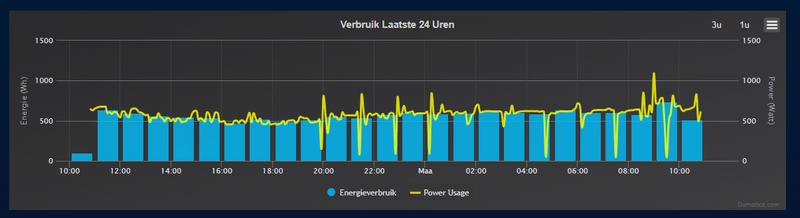

  • whtniels
  • Laatst online: 25-07 23:29

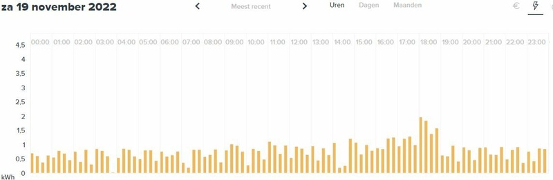

Ik zat vrij goed met mijn voorspelling van wat mijn verbruik zou zijn over 24 uur. Het was 68kWh...

Tommie12 schreef op maandag 21 november 2022 @ 09:40:
Vorige week was het toch warmer?

whtniels schreef op maandag 21 november 2022 @ 09:44:
Dat is behoorlijk watt, wat is de grootte van je huis, bouwjaar etc? Welke unit heb je?
Kanonne! Enig idee hoeveel kuub gas je normaliter in vergelijkbare condities zou verstoken?
En op basis van wat voor een configuratie is dit? Multisplit? Hoeveel units? Welke ingestelde setpoint(s)? Omvang en mate isolatie van de woning of afzonderlijke ruimtes?

  • whtniels
BlazeMuis schreef op maandag 21 november 2022 @ 09:45:
Tussenwoning 1974, redelijk geisoleerde muren (van toen verankerde wol). Hele huis nieuw hr++ glas en kozijnen 2019. Totale oppervlakte 110m2, woonkamer 110m3. Beneden msz ap 50 boven msz ap 35.
buitenunit mxz-3f68vf3
Gasverbruik bij vriestemperaturen 8kuub, totaal.
Zolder is op dit moment waar het meeste warmte verloren gaat. Dit word nog extra geisoleerd 1 deze maanden.
[ Voor 15% gewijzigd door whtniels op 21-11-2022 09:49 ]

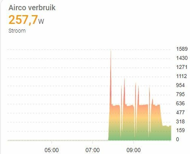

  • whtniels
JDx schreef op maandag 21 november 2022 @ 09:51:
Heel veel kan je vinden op de vorige pagina's, hij heeft een uitzonderlijk hoog verbruik.
Ga je er nog achteraan vandaag? Je ging toch contact opnemen ofzo?
Ja, ik heb al gebeld, ze bellen me terug.
BlazeMuis schreef op maandag 21 november 2022 @ 09:54:
Er moet haast wel wat mis zijn dan met de airco. Vooral als je voorheen 8m3 gas verbruikte.. 64kWh is echt extreem veel, dan draai je dus op ~2600watt constant.
Afbeeldingslocatie: https://tweakers.net/i/gAW9s5rl-5-8shXWYdIRbkYoCH0=/800x/filters:strip_icc():strip_exif()/f/image/Ct1XlgxIos4CV8aHZZkjpOKr.jpg?f=fotoalbum_large
Dat klopt, hier zit natuurlijk nog wat ander verbruik bij (normale verbruik is 5-6kwh per dag, mijn echte verbruik was 76 zaterdag, heb er 12kwh af gehaald omdat vrouw 1x was heeft gedraait en 1x droger en normale verbruik).
[ Voor 10% gewijzigd door whtniels op 21-11-2022 09:59 ]

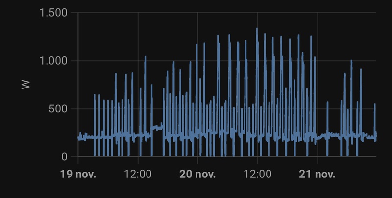

Er is mij iets opgevallen met Daikin AC's (Modellen FTXM-N en -R):
De binnenunits lijken een minimale uitblaastemperatuur van +/-32 te willen hebben. Gemeten met diverse sensoren die ik op de "flappen" heb geplakt bij de units. Tot aan deze waarden blijft de binnenunit op stand 1/5 blazen, ongeacht settings in onecta of afstandsbediening. Ik heb dit zowel gezien bij een FTXM42N singlesplit, als een MXM-A met een FTXM52R/20R.
Daar COP erg afhankelijk is van de opvoerhoogte in dT, en ik overdag toch geen last heb van koude lucht, zou ik graag zien dat deze functie aangepast kan worden, maar ik zie nergens een optie om dat te doen. Het voorverwarmen van een woonkamer die 16 is, en waar niemand thuis is, kan namelijk prima gebeuren met een aanvoertemp van 25 graden. Zou tevens leuk zijn voor de COP.
Iemand tips? desnoods sjoemel ik een beetje met de temperatuurcorrectie van de sensoren, en trek ik dat weer recht in de waarden die home assist geeft.

  • JDx
JDx
Ben ik ^
Tommie12 schreef op maandag 21 november 2022 @ 10:02:
Nee, toen hadden we vorst (kan je zien aan de oppervlakte van het dak), en nu hebben we hier 4-5 °C (Midden België)
Ah Belgie, ok dat is ver weg, hier vriest het nu nog (noord-oost NL) en vorige week niet gevroren.
  • JDx
JDx
Ben ik ^
Hier heb ik nu een blauw balkje in het midden.

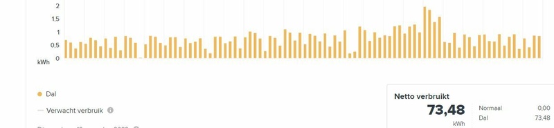

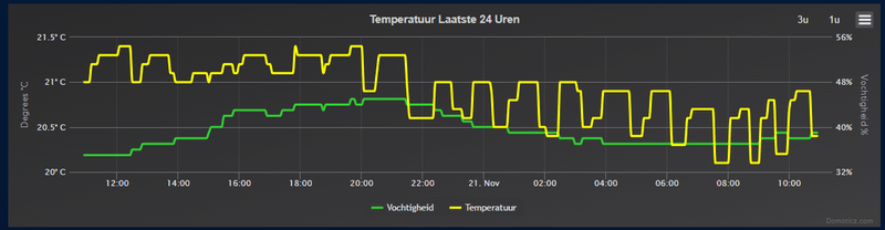

whtniels schreef op maandag 21 november 2022 @ 09:59:
Die grafiek komt niet overeen met 76 kWh per 24 uur.
Zelfs als je uitgaat van 1kWh gemiddeld, zou je rond de 24 moeten zitten. Aangezien je grafiek vaker onder de 1 kWh zit dan erboven, vraag ik mij af waar je dat totale verbruik per 24 uur meet en hoe dat 76 totaal kan zijn.

  • JDx
JDx
Ben ik ^
Notna schreef op maandag 21 november 2022 @ 10:03:
Zelfs als je uitgaat van 1kWh gemiddeld, zou je rond de 24 moeten zitten. Aangezien je grafiek vaker onder de 1 kWh dan erboven, vraag ik mij af waar je dat totale verbruik per 24 uur meet
Dat zijn kwartieren toch?
  • whtniels
JDx schreef op maandag 21 november 2022 @ 10:04:
Ja dat zijn kwartieren
Sorry, ik heb wel verkeerd gekeken met totaal kwh, het was 73.48 in plaats van 76
[ Voor 19% gewijzigd door whtniels op 21-11-2022 10:06 ]
Dat maakt niet uit toch? Het word gemeten in kWh, oftewel verbruik per uur. 4 x 500 Wh is niet ineens 2 kW in een uur.
Xbox Live ID:Notna8310
  • whtniels
Notna schreef op maandag 21 november 2022 @ 10:07:
Ik lees dit toch niet verkeerd?
Afbeeldingslocatie: https://tweakers.net/i/Utmbi7Vr-1q4C0OAKWHLDrbbhIg=/800x/filters:strip_icc():strip_exif()/f/image/C3VCPi7ujUIcDCcMeE9p7ONz.jpg?f=fotoalbum_large
  • Notna
  • Laatst online: 16:59
Notna
Where are you?®
Nee, dat doe je zeker niet, maar dan snap ik de grafiek niet :+ Blijkbaar laat die grafiek zien wat er verbruikt is per 15 minuten; niet het verbruik gemeten op X interval. Ja; dan gaat het hard :X
Enfin; maakt verder ook vrij weinig uit. Je totale verbruik is ronduit bizar te noemen :X
(ik heb gisteren 175m2 verwarmt + 4 wassen + 4 drogers + opladen EV en heb een verbruik van 45 kWh. Hiervan was 11.2 kWh voor de airco's ))
[ Voor 10% gewijzigd door Notna op 21-11-2022 10:18 ]
  • simon
  • Laatst online: 19-08 16:29

Hier de laatste weken de eerste testen kunnen doen met verwarmen.
Gekozen voor Panasonic TZ, vooral omdat die wat stiller zouden zijn en standaard wifi hebben, daarnaast is bij de 5kw de binnen unit dezelfde maat als bij de 3,5kw (78cm) waardoor alle leidingen uit het zicht konden.
Beneden: Panasonic CS-TZ50TKEW single split
Boven op overloop: Panasonic CS-TZ35TKEW single split
Verbruik 5kW afgelopen weekend: 9,2kWh en 11,6kWh
Verbruik 3,5kW afgelopen weekend: 1,3 en 2kwh
Beneden setpoint: 21,0 dat is het dan ook snel (thermostaat stukje verder geeft dan 20,5 aan).
Gedraaid van 6.30 tot 22.00
Boven alleen even de kou eruit voor het slapen: 16 naar 19 graden
Info Huis:
- Bouwjaar 1996
- Dubbelglas van 1996
- vloeren, wanden en dak zijn geïsoleerd
- Niet extra geïsoleerd, wel goed luchtdicht
- 3 grote raampartijen beneden, waarvan 1 een schuifpui.
- 's nachts koelde het deze dagen af naar +-17,5 beneden zonder verwarming
- Beneden verwarmd de airco de woonkamer + keuken = 190m3 (73m2)
- Boven vanuit de overloop verwarmd de 3,5Kw de 3 slaapkamers en de badkamer
- Elektriciteitsprijs: 72 cent
- Gasprijs 3,17 euro
- (nog) geen zonnepanelen
Ervaringen:
- Binnen units zijn heel stil, erg prettig op de extra stille stand. Helaas kan dat met deze temperaturen alleen tijdelijk in de avond (ik denk omdat hij dan niet de hele ruimte vult)
- De 5kw is geen overbodige luxe, hij had het gistermorgen best even lastig, (3x defrost ook), wel snel warm gelukkig
- Boven de 4 graden buiten; geen defrosts
- De 5kw gaat op auto terug naar 240 watt op iets warmere dagen wat ik erg netjes vind
- Verbruik valt erg mee: 20,8 kWh = 15 euro, ik had het met 4,7 M3 gas niet warm kunnen krijgen dit weekend
Ik wil nog een keer testen of in de nacht verwarmen voordeliger is maar daar lijkt het niet op gezien de geringe afkoeling, is vrij snel weer warm. Ik ben benieuwd hoe gaat het gaat als het -10 zou worden, maar tot nu toe alles positief.

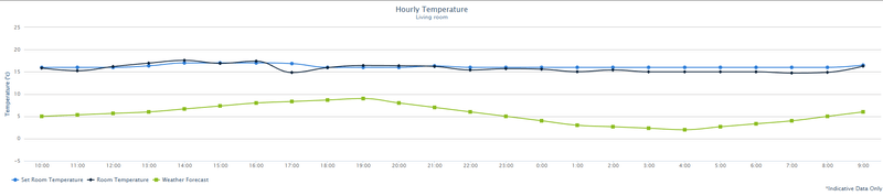

  • Processorkoeler
  • Laatst online: 20-08 13:07
Processorkoeler
Geen stock koeler
ron321 schreef op maandag 21 november 2022 @ 06:34:
Op 21 graden en de ventilator op stand 4.
Raar dat de installateur geen goten geplaatst heeft.
Wat heeft die ventilatorsnelheid voor invloed? Ik zou denken, hoe hoger die ventilator, hoe lager de uitblaastemperatuur is bij gelijke warmteafgifte. En hoe lager de ventiltator, hoe hoger die temp dan toch, lijkt me?
AtlAntA schreef op zondag 20 november 2022 @ 22:23:
Dat er wat koude lucht uit komt is inderdaad best normaal aangezien hij de modus verandert van verwarmen naar koelen en dus in principe het proces omdraait. Eerst werd je binnenunit warm en nu moet je buitenunit even warm worden om te ontdooien.
Antwoord op 2e quote:
Ja bij mij is die 2 graden ongeveer normaal. Vergeet niet dat l/l verwarmen heel anders is dan cv. Cv doet meer massa verwarmen. Warme lucht is zijn warmte erg snel aan de omgeving kwijt. Kortgezegd komt het er op neer dat het wat langer duurt voordat alles zijn equilibrium heeft gevonden. Elk uur je setpoint of instellingen veranderen zal alleen maar een tegenovergesteld resultaat geven. Ik zet de unit via het programma 2 uur voor we van bed gaan aan. En als we dan beneden komen is de setpoint nog net niet gehaald.
Als jouw setpoint echt zo afwijkt alle richtingen op dan kan dat komen omdat hij in bepaalde luchtstromen zit. Tocht? Misschien vlak bij een raam zonder gordijn? Vlakbij een deur die veel open en dicht gaat?
Oh, die leidingen met isolatiemateriaal eromheen? Daar moet echt wel een kap overheen vind ik. Al erg veel foto's gezien van isolatie materiaal (die witte sleeves) wat aangevreten was of door de zon kurkdroog en gaar gemaakt. Dit kan zelfs na 1 jaar al zo zijn. Ik zou er in ieder geval niet akkoord mee gaan.
Ah oke top, ik dacht dat 'ie met een verwarmingselement in de buitenunit alles ontdooide.
Ik heb de hele nacht de airco op 16c gehad, de thermostaat bleef op 14-14.5 en de airco zelf bleef qua sensor temp op 15. Hij had dus als setpoint 16, maar besloot dat 15 genoeg was. Heel raar, er klopt gewoon iets niet denk ik, of ik let er te veel op? Er is voor zover ik weet niks stuk.
er zit nergens tocht, alles zit netjes dicht, goed geïsoleerd (energielabel C). Er zijn ramen, maar 's nachts doet dat niks met licht of temperatuur, het is buiten stabiel 2-3 graden gebleven. Ik ga toch echt achter die leidingen aan want het is ook geen gezicht.
Hier een impressie. Setpoints gisteren overdag nog + of -1 omdat ik aanwezig was en wat uit wilde proberen. 's nachts setpoint 16, en hij bleef 15. Nu setpoint 16,5 en hij blijft 15,5. Terwijl gisteravond alles netjes op temperatuur bleef. Ik vind dit heel gek hoor...
Afbeeldingslocatie: https://tweakers.net/i/u8eALvrFLrqjGBCk9_hXpTMnY7A=/800x/filters:strip_exif()/f/image/5DY0BWxCbeaDI9X3P0ZIDCCg.png?f=fotoalbum_large
[ Voor 10% gewijzigd door Processorkoeler op 21-11-2022 10:51 ]

JDx schreef op maandag 21 november 2022 @ 10:48:
Shite, nog voordat ie de 19 heeft gehaald (18,7) weer een defrost, setpoint nog maar een halve graad erbij.
Hier ook lekker aan het defrosten.
Afbeeldingslocatie: https://tweakers.net/i/-6evnTLO3b5IIPLRW55OqkiYTMc=/full-fit-in/4920x3264/filters:max_bytes(3145728):no_upscale():strip_icc():fill(white):strip_exif()/f/image/9BBwqv7tYVlUjJKcSrnrhyDO.jpg?f=user_large

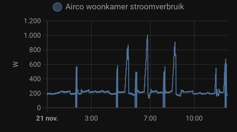

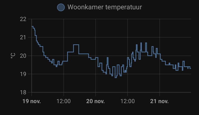

  • BlazeMuis
  • Laatst online: 17-08 11:31
Ik heb de silent mode er maar afgehaald rond 10.00, temperatuur bleef maar dalen na elke defrost, uiteindelijk naar 20.1 graden.
Wel grappig om de defrosts van de nacht te zien in de grafiek, is net een hartslag :+
Afbeeldingslocatie: https://tweakers.net/i/JGmqfnpH-MSNT76P4x6Tk06C4ro=/800x/filters:strip_exif()/f/image/rVimJoK2QwYdM7SqXV9Fso8Y.png?f=fotoalbum_large
Temperatuur woonkamer (achter de bank):
Afbeeldingslocatie: https://tweakers.net/i/-rcjYMDBD9H4reY56xiTsLYTyOw=/800x/filters:strip_exif()/f/image/F1MhkVGlilROx7hyDWmq8IDO.png?f=fotoalbum_large
Het is hier nog steeds behoorlijk mistig, temp is wel 1.1 graden buiten.
[ Voor 3% gewijzigd door BlazeMuis op 21-11-2022 10:56 ]

Ik heb sinds een 2-tal weken ook een multi-split installatie, 1 buitenunit 5.2kW - 1x 3,5kW in de living en in beide slaapkamers telkens een 2,5kW. Na wat experimenteren is ook hier één en ander duidelijk geworden dat het VEEL goedkoper is om met de airco te verwarmen .. enkel 's avonds laten we de CV nog enkele uren draaien omdat dit toch wat rustiger is en dan bepaalde andere ruimtes ook mee verwarmd worden. Tot nu toe scheelt dit ongeveer 50% in de kosten voor verwarming na enkele ruwe berekeningen. Happy!
Deze is geinstalleerd op de muur van onze rijwoning (plat dak was niet mogelijk wegens houten dak, teveel kans op vibratie), onder het raam van een 3de kleine kamer. Echter is nu heel duidelijk in die kleine kamer en ook in de slaapkamer een brom hoorbaar van de buitenunit, zeker nu met de koudere temperaturen waardoor deze wat harder moet werken.
Volgens mij gaat het om vibraties in de muur die het effect erger maken want ook het vliegenraam in de 3de kleine kamer trilt soms wat mee. Ik heb daarom 2 foto's geplaatst van de montage van de buitenunit waarin zichtbaar is dat er geen dempers (wel rubbers) gebruikt zijn bij de montage, en ook aan de muur de steun met plastiek stelvijzen tegen de muur aan zit.
Afbeeldingslocatie: https://tweakers.net/i/056JqfJhvQ9VsvacIqewSNgjCSo=/234x176/filters:strip_icc():strip_exif()/f/image/LjBAeJQcvfc87KpcCtoHYPe6.jpg?f=fotoalbum_medium
Afbeeldingslocatie: https://tweakers.net/i/7brGwS8bG6qiOgwXRx40uS3ZcTQ=/234x176/filters:strip_icc():strip_exif()/f/image/9rwdfqr3fyFZ92mkzOQ4Ubgs.jpg?f=fotoalbum_medium
Na de installatie (het was toen ook nog warmer) is de airco getest op koelen en dan valt alles precies wel mee, nu met verwarmen en de koude dagen is het toch aanzienlijk hoorbaar en ik heb vooral schrik dat de buren dit ook horen in hun 3de kleine kamer.
Ik bel deze week ook even naar de installateur maar wilde al eens horen wat andere ervaringen zijn, of het veel zou helpen om dikkere dempers te gebruiken ipv rubbers en of het zou helpen om iets rubber tussen de steun en de muur te steken. Nog mensen die hier ervaring mee hebben?

PuijkeN schreef op maandag 21 november 2022 @ 11:46:
Dat zijn ook rubberen pootjes van niets :+. Die zou ik iig vervangen en mogelijk dikkere padding tussen beugel en muur.
Hebben meer mensen in dit topic gedaan en in bijna alle gevallen hielp het enorm.

Waarom zou platdak niet mogelijk zijn?
Zolang er genoeg massa is om resonantie te voorkomen lijkt het me geen probleem.

Hier draait de Daikin 2.5kW Emura 3 (nu kleine maand in gebruik) in de woonkamer al paar dagen 24/7 op 21 graden met vannacht verlaging naar 20 graden, vraagbesturing op Auto. Is zo te zien nog aan het leren, eerder al met vraagbesturing handmatig setting getest op 40% en 60% dan is het aardig stabiel maar ben toch benieuwd of na paar dagen onderstaand stabiliseert op Auto. :-)
Tussendeur naar boven openstaan heb woonoppervlakte van 72m2 met HR++ glas in woonkamer en boven nog ouderwets dubbelglas (volgend jaar aan de beurt) slaapkamer op dit moment 17,1 graden en woonkamer 19,4.
Zodra ik vraagbesturing uitzet komt het rustig op een 23 graden in de woonkamer.
Afbeeldingslocatie: https://tweakers.net/i/JAqvqkICDDNglW8MJ8UO7Hxddqc=/800x/filters:strip_icc():strip_exif()/f/image/kdMnVdkjqMPt23eODDFELSZn.jpg?f=fotoalbum_large
Temperatuur xiaomi multisensor:
Afbeeldingslocatie: https://tweakers.net/i/1L6jZ7fVs39Swx6ZDdGLmfSq1ws=/800x/filters:strip_icc():strip_exif()/f/image/zyYpnUdL1k36lNN7dJCftBJE.jpg?f=fotoalbum_large
Gister 11kWh verbruikt. :)
Defrost ook al meegemaakt, dacht even dat er wat aan de hand was dat ik wat vreemde geluiden hoorde wat ik nog niet eerder gehoord had. :-p
[ Voor 0% gewijzigd door Silent_Bob op 21-11-2022 13:52 . Reden: afbeeldingen verkleind ]

AtlAntA schreef op maandag 21 november 2022 @ 12:11:
Ik ben dus erg benieuwd of het gedrag van de auto instelling van vraagbesturing ook nog verandert na een paar dagen of zelfs weken. Het is natuurlijk moeilijk vergelijken omdat geen dag hetzelfde is qua weer maar kan je daar iets over vinden in je grafieken?
Het lijkt wel stabieler te worden als ik de grafiek van vandaag bekijk (maar de dag is nog niet om natuurlijk) ik heb om 11:00 temperatuur verhoogd van 20 naar 21, ik ben ook wel benieuwd hoe het nou bepaald wordt aangezien ie zo nu en dan even op wat hoger vermogen draait en daardoor leert op hoeveel procent vraagbesturing maximaal nodig is.
Ik heb trouwens een RXJ25A5V1B buitenunit en FTXJ25A2V1BW binnenunit en lees de boel uit via Home Assistant, wel beperkt uit te lezen want cloud versie.
Zou als tweaker wel leuk vinden om bijvoorbeeld alle sensoren uit te kunnen lezen maar ook frequentie en defrosts etc.
Afbeeldingslocatie: https://tweakers.net/i/7rCORy9Y7wAHA0qPkkWmKIVva28=/800x/filters:strip_icc():strip_exif()/f/image/lxlf2QBwzXDBfSkam1pghtPT.jpg?f=fotoalbum_large

  • PuijkeN
  • Laatst online: 19-08 22:49
PuijkeN
euhm ?
elektriekert schreef op maandag 21 november 2022 @ 12:05:
Tjah.. je vertrouwt de installateur natuurlijk. Die zei op een houten dak is het niet aan te raden. Ik weet ook niet hoeveel massa ik nodig zou hebben, op het dak liggen nu stoeptegels en grind maar heb dus geen idee of dat al voldoende zou zijn - en ook niet hoeveel massa er nog bij zou kunnen. Gaat om een aanbouw uit jaren 70.
In elk geval toen ze aan het vacumeeren waren stond hier dus zo'n vacuumpompje op het dak, dat kleine dingetje hoorde je toen door het hele huis brommen!
Notna schreef op maandag 21 november 2022 @ 11:50:
Ja was precies ook mijn idee .. ik ga maar even in overleg met de installateur. Ik zou denken dat bv. deze dempers (https://www.klimate.nl/trillingsdemper-set-soft-rubber.html) al een heel stuk verschil zouden kunnen maken.
Alvast bedankt voor de info !

loyske schreef op maandag 21 november 2022 @ 12:38:
Bijzonder irritant. Als ik in mijn situatie setpoint van 18 naar 19 aanpas, gaat ie ook als een malle opstoken omdat hij dan van 17.5 naar 19 wil. Maar nadat de 19 gehaald is, valt ie weer terug naar 18.25 of 18.5 graden.
Had verwacht dat het nauwkeuriger zou zijn met externe temp sensor.
Ik ook! Maar we manipuleren wel de interne sensor en die zakt normaal gesproken een stuk sneller zodra de warme lucht verspreid en het gedrag heel anders is.
Ik zat te denken om te experimenteren met het doorgeven van een 0.5 lagere offset indien delta tussen 0.5 en 1 onder setpoint ligt (bij koude dagen iig) Dan zou ie dus een halve graad eerder opschakelen. En dan op een bepaald moment weer naar normaal. Genoeg te proberen en testen :)
Misschien heeft iemand anders al zoiets gedaan?

PuijkeN schreef op maandag 21 november 2022 @ 12:39:
Bij mij staat de Airco op het deel wat vroeger het balkon was ( uitbouw)
Hier is dan wel het verschil dat er planken over het deel balkon(beton) zijn gelegd (lees: epische koudebrug)
Op de planken ligt bitumen en daar heb ik 12 dakterras tegels gelegd (2 op elkaar), vervolgens de buitenunit met 2 rubberen voeten.
De unit hoorde ik niet maar het vacuumpompje wel toen het werd gevacumeerd

Een paar (best veel) pagina's terug werden om ervaringen met een 3,5kW MHI unit gevraagd. Onze ervaring wil ik graag delen over gisteren.
Onze opstelling is een multi-split unit, buitenunit 4,5kW, beneden 75m3, 3,5kW en boven 45m3 2,5kW. Besturing met 2 x Tado AC en iedere aanwezige radiator + centrale thermostaat zijn ook Tado. Radiatorknoppen van Tado zijn misschien geen goede investering geweest want de CV staat uit (alleen in de badkamer kortstondig).
Met deze opstelling heb ik beneden 3 meetpunten: onder de airco, midden van de ruimte in luchtstroom van de airco en in de keuken, verste weg van de airco. Gisteren hebben we vanaf 8:00 de 3,5kW aangezet op 24 graden, auto fan. De 2,5kW stond aan tussen 8:00 en 9:00 en weer tussen 22:00 en 23:00, genoeg voor vriendinlief om comfortabel op te staan en naar bed te gaan en zonder dat de temp over de dag onder de 16 graden ging
Afbeeldingslocatie: https://i.imgur.com/eNRQ9bu.png
In de luchtstroom was het 24 graden, de andere twee uitersten waren 20-21, heel tevreden over. Rond 12:30 schrok ik wel; hij ging ineens uit en het lampje bleef knipperen, nog niet eerder meegemaakt maar ik denk dat dat dan een defrost was(?).
Zoals ik het zie; we hebben gisteren ~7,5m3 gas NIET verbruikt, zelfs zonder onze zonnepanelen zijn we op deze manier veel beter uit.

scoobs schreef op maandag 21 november 2022 @ 12:45:
In tegenstelling tot de meeste hier deel ik de mening niet over het gebruik van van meerdere single splits.De 3mxm52/2mxm68 kan terugklokken naar een verbruik van zo'n 250w*. Als je tijdens de zomerdagen de benedenunit op een zeer laag standje laat meedraaien, dan zit je er al vaak boven.
*Ik heb met nachttemperaturen van 18 graden al een verbruik gezien van 180w bij de 3MXM52 unit die ik thuis heb.
250W is redelijk, maar mijn single split RXM35 bvb. kan terugmoduleren tot ~70W ;) Tot eergisteren heeft 'ie gewoon 24/7, weken aan een stuk, op 70 tot 130W lopen draaien. Ik heb ook een MXM50 (in duosplit, niet triple) en die gaat nooit zo laag. Maar al bij al ook wel een fijne unit.
De MXM68 heb ik in triple split en daar heb ik echt geen goed woord voor over. Je kan even terugzoeken in dit topic, ik heb er al meermaals een klaagzang over gedaan. Minimumvermogen ligt veel te hoog, zéker voor kleinere kamers een absolute afrader wat mij betreft. Ik heb de mijne nog nooit onder de 580-600W zien komen, zelfs niet met demand control op het absolute minimum.
✅ MXM52
❌ MXM68

Zal vanavond nog wat grafiekjes van de laatste dagen posten, dat geeft een duidelijker beeld :)
