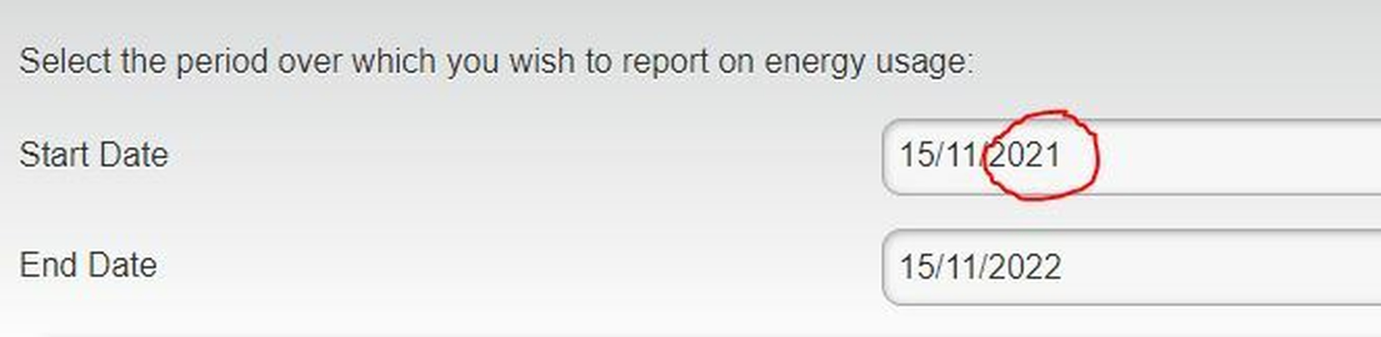

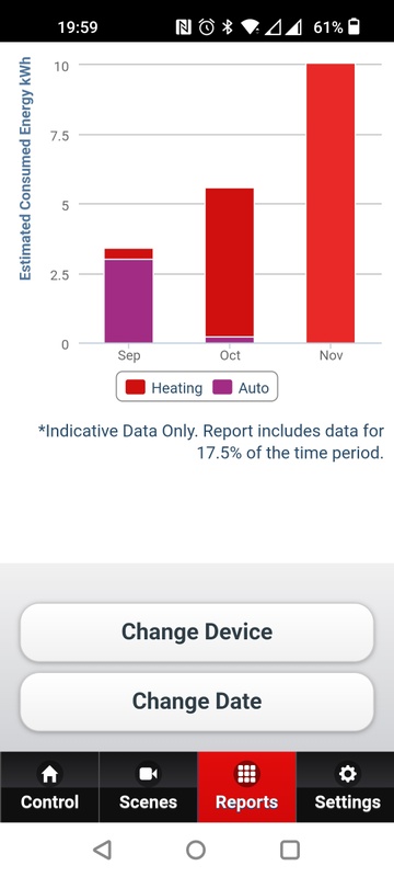

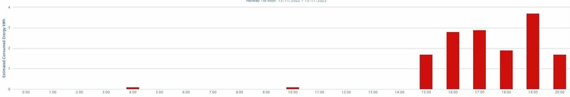

Heb gesproken met het installatiebureau en hij is info aan het inwinnen over de samenstelling van apparaten die ik heb en waarom het zo enorm veel energie verbruikt. Volgens hem was dat ook niet normaal.
Afbeeldingslocatie: https://tweakers.net/i/XOESaj59hEAKZ7KZXDXo7JpA_Dg=/800x/filters:strip_icc():strip_exif()/f/image/nQC6Sa4TSkocv2ZXOtZKVaPr.jpg?f=fotoalbum_large

whtniels schreef op dinsdag 15 november 2022 @ 20:46:
Poeh in 1 uur meer dan ik tot nu toe de hele dag. Ergens gaat er flink wat energie verloren.
Volgens mij is het maximum opgenomen vermogen van MXZ-3F68F 1.91 kW, dus sowieso heel bizar dat je 4 kWh verbruikt om 19:00. Dat zou niet eens moeten kunnen (en de rest van de dag ook al niet bijna).
Heb je geen andere manier van meten? Via een plug of shelly? Er moet iets mis zijn.

Lijkt wel alsof de app dubbel telt ofzo, hangen zo veel units aan.

whtniels schreef op maandag 14 november 2022 @ 19:48:
Dat was mij eerst ook niet duidelijk, dat komt omdat je je binnenunit niet gelinkt hebt aan de buitenunit.
Als je dat doet dan krijg je een nieuw kopje onder reports met energy usage.
Om dat te doen:
Je klikt op de airco waar je hem kan bedienen (temp veranderen enzo), dan ga je naar actions - edit - en daar kun je je buitenunit toevoegen (en eventueel meerdere binnenunits als het een split systeem is).
Gebruik vandaag:
Woonkamer was afgekoeld van 19 tot 16,9 over een tijdsbestek van 17 uur (22:00 tot volgende dag 15:00). Zo enorm veel warmteverlies is er dus niet.
Tot aan nu alweer behoorlijk veel.
Bedankt voor de aanbevelingen mbt verbruik meten. Ik snap dat die van mitsubishi zelf niet ideaal is om af te lezen. Maar het totaal plaatje klopt, mijn totale verbruik normaal gesproken is 3-5kwh per dag. Dat is nu dik over de 20 steeds met de airco aan.
Heb gedaan wat je aangaf, en er is idd een kopje verbruik bij gekomen. Zie alleen dat jij per dag/uur een tabel zie, terwijl het bij mij alleen maar maand is, ondanks dat ik bv enkel vandaag instel als ' range' .
Verbuik totaal in cirkel diagram klopt ook zeker niet met 1 dag. Meet ook nog via aparte slimme stekken, en vandaag bv tot nu toe 1.17kw..
Hoe heb je dag/uur voor elkaar gekregen?

  • whtniels
  • Laatst online: 25-07 23:29
tlam schreef op woensdag 16 november 2022 @ 20:04:
Je moet wel beide jaren veranderen naar 2022.

  • tlam
  • Registratie: Oktober 2021
  • Laatst online: 16-04-2025
whtniels schreef op woensdag 16 november 2022 @ 20:31:
8)7
_/-\o_
Ahum..dank dus.
Scheelt desalwelteplus alsnog wel behoorlijk qua meting in vergelijk met smartplug. Plug meet nu 1.27 kw, airco app meet voor vandaag 2.9 kw
