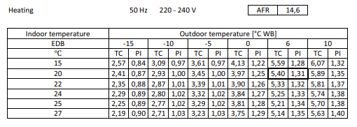

Afbeeldingslocatie: https://tweakers.net/i/4qZLJ6-R9Fc7s3ZN8LR6JULOUD4=/800x/filters:strip_exif()/f/image/y9H7z9fDnAOy3NvVyk6iYQc1.png?f=fotoalbum_large
Dus op een dag met 0 graden gemiddeld kan je rekenen op ongeveer 3 kW capaciteit, niet 4 kW, tegen een verbruik van 940W stroom.

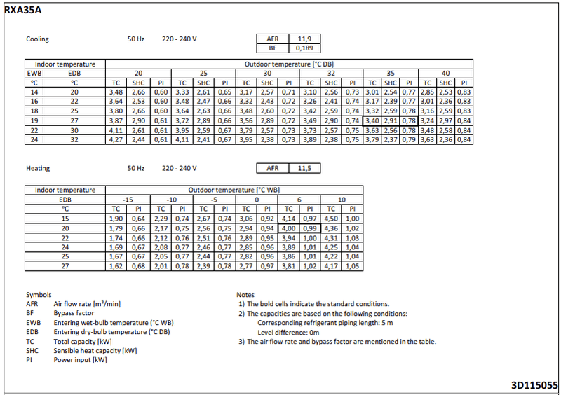

De RXA42A kan heeft meer vermogen als het koud is:

Afbeeldingslocatie: https://tweakers.net/i/J08iTR7DNdwyjPoS0N9kjKYOjIE=/800x/filters:strip_exif()/f/image/9BfNEmmxCm69wG0QJvSnkaPC.png?f=fotoalbum_large
Het lijkt mij erg bijzonder als de 3.5 kW Daikin Stylish single split dat niet beter kan, met minder verbruik. Het zit ruim binnen zijn vermogensgrens van ongeveer 1kW max. Op 22 december 2021 heb ik ook de 11 kW aangetikt, toen vroor het ook 2 dagen achter elkaar met -5 in de nacht.

bij het eerste plaatje staat bij -15 660 watt aan verbruik?
dus de COP zakt en het opgewekte warmte zakt 1,79 maar het verbruik zakt ook?
dacht dat het verbruik het zelfde zou blijven en alleen het opgewerkte warmte vermogen zou zakken

Maxwp schreef op donderdag 17 november 2022 @ 14:17:
lijkt me logisch dat de warmte zakt als ook het wattage zakt?
waarom zakt het wattage van de input?
Omdat 'ie fysiek niet meer uit de lucht getrokken krijgen en dat vermogen dus geen zin heeft?

Kuusj schreef op donderdag 17 november 2022 @ 14:20:
is dit een gok of weet je dit zeker?
ok dus gezien de lage temp en het niet grotere worden opppervlakte van de buiten unit kan hij niet meer eruit halen.
dus heef 1000 watt input op dat moment geen zin maar is 660watt het maximale opgenomen vermogen dat nodig is.

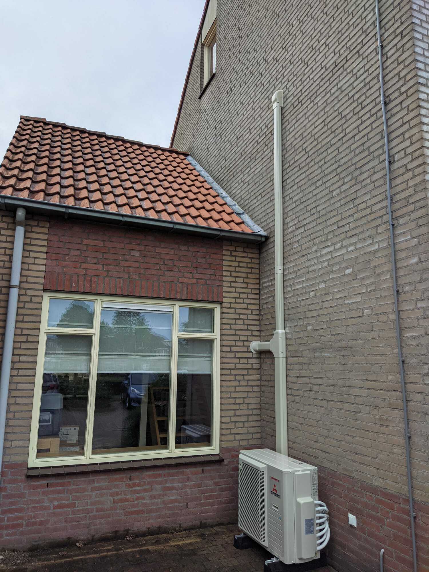

Onze Mitsubishi SRK50ZS dreunt teveel door, met name de compressor. De standaard ophanging waarmee hij geïnstalleerd is laat ook te wensen over.
Enkel rubber strak aangedraaid, en bout zit onder en boven op metaal.
De beugel zit op de buitenmuur van onze woonkamer.
Afbeeldingslocatie: https://tweakers.net/i/EscqChokVYoM9iS-0STvhPgUZfc=/800x/filters:strip_icc():strip_exif()/f/image/ixBBBl0YS7gV6ViUcbCwfHGl.jpg?f=fotoalbum_large
Online zag ik dat deze aangeraden werden, en die winkel zit in de buurt, dus ik haal ze vandaag even en laat ik weten of het veel hielp :)
[ Voor 3% gewijzigd door _eLMo_ op 17-11-2022 14:31 ]

_eLMo_ schreef op donderdag 17 november 2022 @ 14:31:
Ben benieuwd. Ik heb hier ook naar gevraagd, maar de installateur gaf aan dat de standaard ophanging 'prima' zou moeten zijn bij wandmontage...
De standaard "dempers" heb ik ook meteen weggegooid. Dat kun je inderdaad geen dempers noemen. Ik heb exact dezelfde Anti trilling demperset soft rubber (4 stuks) eronder gemonteerd. Zorgen dat de draadstang in de demper de beugel en buitenunit niet raak. En verder heel zachtjes vastgedraaid zodat er maximaal demper overblijft. En oja ze zijn lichtgrijs maar worden na een regenbui en enige tijd vanzelf donker. Het oog wil ook wat op een zwarte beugel ;)
Exact te zijn heb ik de mijne hier gekocht:
https://www.cvkoopjes.nl/..._query=trilling&results=2
Audi A6 SB e-tron | 8300 Wp Enphase, Sunpower & Aiko | Wallbox Pulsar Pro | Zendure 4000 Mix AC+ | HA
  • _eLMo_
_eLMo_
Ik chargeer graag
Ja, de nieuwe rubbers zijn volledig ontkoppeld, zou veel beter moeten zijn. Ik ga ze vanavond installeren.

Kan ie niet gewoon op de grond? Ik heb zoiets vlak voor de muur
Afbeeldingslocatie: https://i0.wp.com/energiepionier.nl/wp-content/uploads/sites/5/2016/06/IMG_3757-e1589195415351-1024x725.jpg?resize=616%2C436&ssl=1
Niet zulke lange trouwens.
[ Voor 6% gewijzigd door JDx op 17-11-2022 15:38 ]

JDx schreef op donderdag 17 november 2022 @ 15:38:
mijn MHi staat ook op silent blocks, maar ik hoor hem nog best..zal ook wel komen omdat hij op de carport staat..
Ik heb die grijze rubbers nu ook besteld, ben benieuwd...
Heb mijn MHI aan de muur hangen van de garage omdat ik niet beter wist en had verwacht dat het wel wat mee zou vallen.
Nu dus de Daikin naast het huis op de grond geplaatst. Wat mij betreft zou het aan de muur hangen/op het dak plaatsen advies op dezelfde manier moeten worden gegeven als het condenspompje advies. Alleen doen als het echt niet anders kan. :)

AtlAntA schreef op donderdag 17 november 2022 @ 16:01:
Bij ons zou hij aan de gevel komen tegen ter hoogte van de verdiepingsvloer, dus deels woonkamer deels slaapkamer, recht boven de carport. Dus zou eerder zeggen zet hem op blokken?
  • AtlAntA
  • Laatst online: 17-08 09:48
ffaccountje schreef op donderdag 17 november 2022 @ 16:06:
Ja zou ik wel doen maar het is natuurlijk niet echt zwart/wit en wel afhankelijk van enkele factoren. Als je erg dikke muren hebt zoals @Termy hierboven zegt dan kan het best zo zijn dat je niks hoort. Mijn MHI hangt aan een enkel steens garage muur. En die hoor ik dus wel duidelijk. Ook niet iedereen stoort zich even snel aan bepaalde geluiden en ook niet iedereen heeft hetzelfde gehoor.
Maar als je zeker wilt zijn en je hebt de ruimte om de unit op de grond te plaatsen dan zou ik het zeker doen. In jouw geval zou ik dan de unit op de carport plaatsen op die dikke blokken.
Afbeeldingslocatie: https://tweakers.net/i/l4Dyv-H4jOxLCS_wCWzoRMCxfIw=/800x/filters:strip_icc():strip_exif()/f/image/X3pxvGqKL8xENvE8BkvtMjP4.jpg?f=fotoalbum_large
heb deze er onder zitten
scheelt een hoop maar nog niet helemaal weg
volgens mij tilt de kast zelf ook nog aardig wat
bij het opstarten of een vrij laag toerental dan hoor je hem trillen door het huis heen
[ Voor 3% gewijzigd door Maxwp op 17-11-2022 16:25 ]

KoningPaulus schreef op donderdag 17 november 2022 @ 16:18:
Interessant. Mijn alternatief zou zijn op het dakterras, maar dan krijg je nog veel meer trillingen volgens mij. Aangezien de flonderplanken ook weer op rubbers staan etc.
Beste optie is dan toch aan de muur, en dan maar gelijk preventief die andere rubbers er onder laten zetten door de installateur
Ja op de grond is denk ik alleen handig buiten of echt op een plat dak.
Bij mij staat ie echt in de tuin. Ik kom verder ook nooit in de tuin en zit er nooit, dus ook geen last van.
Afbeeldingslocatie: https://i.imgur.com/e2IZiJal.jpg
[ Voor 5% gewijzigd door JDx op 17-11-2022 16:24 ]

marcovandam schreef op donderdag 17 november 2022 @ 16:23:
Ik heb 2 single split units aan de muur van de woonkamer hangen en hoor of voel er binnen helemaal niets van.
Als ik hem bij mij aan de muur zou hangen breekt de hele muur af :D

Maxwp schreef op donderdag 17 november 2022 @ 16:22:
Dit werkt dus niet, omdat je bout bovenop tegen het ijzer zit en aan de onderkant van de voet ook tegen het ijzer. Je wil compleet ontkoppelen. De rubbers die ik heb gehaald hebben dus een draadeind aan de bovenkant die niet vastzit aan het draadeind aan de onderkant. Dat is ontkoppeld.

_eLMo_ schreef op donderdag 17 november 2022 @ 16:28:
dat snap ik niet
er zit intern een veer en de bout boven en onder zitten niet aan elkaar vast als het goed is.
er zit dus een andere bout boven en een andere bout onder.
zie wat betrekking op bout op metaal geen verschil met de jouwe
https://www.klimate.nl/trillingsdemper-set-soft-rubber.html
[ Voor 14% gewijzigd door Maxwp op 17-11-2022 16:46 ]
Op je foto (maar is een beetje moeilijk te zien) ziet het eruit alsof hij daar ook gewoon op blokken op de grond gezet kan worden, is dat dan geen betere oplossing?

Wij hebben sinds dinsdag twee airco's boven hangen. Eentje op zolder waar de werkkamer van mijn vriendin is en eentje op de overloop waar mijn werkkamer en de slaapkamer zich bevinden. Volgende week komt als het goed is de Daikin Stylish beneden te hangen. Dan kunnen we zo goed als het hele huis volledig elektrisch verwarmen.
Wij hebben een tussenwoning uit 1934 met ongeveer 90 m 2 oppervlakte.
Op zolder hangt een SRK-25-ZS-W met WiFi
Op de overloop een SRK-35-ZS-W met WiFi
Deze zitten beide op een SCM-40-ZS-W Deze staat op de dakkapel van de slaapkamer. Beide staan nu op standje eco met thuis werken, die van mijn vriendin iets warmer dan die van mij maar het verbruik zit zo rond de 400 w, wat mij erg mee valt. Het oude elektrische kachteltje van mijn vriendin verbruikte het dubbele!
In de woonkamer komt een FTXA35BB in combinatie met RXA35A9. Deze is om onze woonkamer mee te kunnen verwarmen en op hete dagen koelen.
Wij hebben gekozen voor deze opstelling omdat wij eigenlijk geen leidingwerk zichtbaar in huis wilde hebben en vanwege het schuine dak het achter een grote uitdaging werd om 3 binnen units op een buitenunit aan te sluiten.
Om verder ons verbruik te beperken wordt het glas in lood in dubbel glas geplaatst en de spouwmuren geïsoleerd. Daarnaast komen er 9 extra zonnepanelen bij aan de achterzijde van de woning.
Ben benieuwd of de besparing daadwerkelijk zo groot is als dat ik heb berekend.

Zowel Diakin als Mitsubishi zijn vrij stil. Zelf heb ik de Mitsubishi op de dakkapel staat en die hoor je niet. Zitten wel hele dikke rubber blokken onder.
Verder zou ik eerder zou ik zelf eerder een iets te zwaar model nemen. Het is zonde als je zo een grote investering doet die dan net niet doet wat je zou willen. Voor de zolderruimte zou ik een Mitsubishi doen, als het wat beter gestyld moet zijn een daikin.

_eLMo_ schreef op donderdag 17 november 2022 @ 17:20:
Ja je hebt gelijk. We wilden em eigenlijk hoger maar uiteindelijk had de monteur hem hier neer gehangen “want leiding moet minimaal 2-3 meter zijn”.
Ach ja ….
Rubbers erop net. Wauw! Mega verschil!
Binnen -helemaal niks- meer en buiten ook zachter. Alles trilt gewoon minder mee. Mega aanrader!
[Afbeelding][Afbeelding]
Ik knijp hier zo hard als ik kan, die zwarte dingen waren nog _net_ geen hard plastic.
Ik edit zo videos hierin.
[Vimeo]
[Vimeo] (na 5 minuten)
Edit: Nu 3 uur verder, het is echt heerlijk stil, echt definitief geen gedreun meer. Dikke aanrader. Ook om te proberen als je unit op blokken op de dakkapel of uitbouw staat ofzo en je hoort em dreunen zou ik dit proberen voor een tientje!
Mijn originele dempers hadden gewoon 1 grote bout er doorheen zitten.
dat bedoel ik deze van mijn foto hebben ook 2
1 boven en 1 onder het zijn vrij dure dempers trouwens
denk dat ik die goedkopere rubberen ook eens ga uit proberen.
  • renzo4000
  • Laatst online: 20-08 14:15
Leanderr schreef op donderdag 17 november 2022 @ 22:19:
Die twee dagen die wij hem hebben hangen gaat het prima. Nu moet ik wel zeggen dat ik enkel mijn werkkamer verwarm en niet onze slaapkamer. Heerlijk als het daar wat kouder is.
Airco is wel zo gehangen dat hij recht op de deur van mijn werkkamer staat, daarnaast zit de deur naar de slaapkamer (die in de zomer goed heet kan worden).
Wat hangt er onder je airco? Een omvormer? Weet niet of dit zo slimme locatie is. Enerzijds in de winter kan het extra warm worden in die omvormer en anderzijds heb je een hele grote kans op condensvorming in de zomer (want zeer koude lucht op een warme omvormer is vragen om problemen). Ik zou die omvormer asap verplaatsen.
  • vangoghnl
  • Registratie: Oktober 2017
  • Laatst online: 12:24
Ach ja ….
[Vimeo]
Hier horen we hem af en toe ook binnen. Heb je de originele dempers er nog extra onder of alleen de nieuwe. En komt de airco veel hoger wat kabels betreft?
  • Termy
  • Laatst online: 00:39
Termy
valt er nog wat te fragge?
renzo4000 schreef op donderdag 17 november 2022 @ 23:50:
Uh, condens zal niet gebeuren. Daarvoor heb je een koud oppervlak met warme lucht nodig.
Hoe dan ook is de plaatsing wat curieus..
