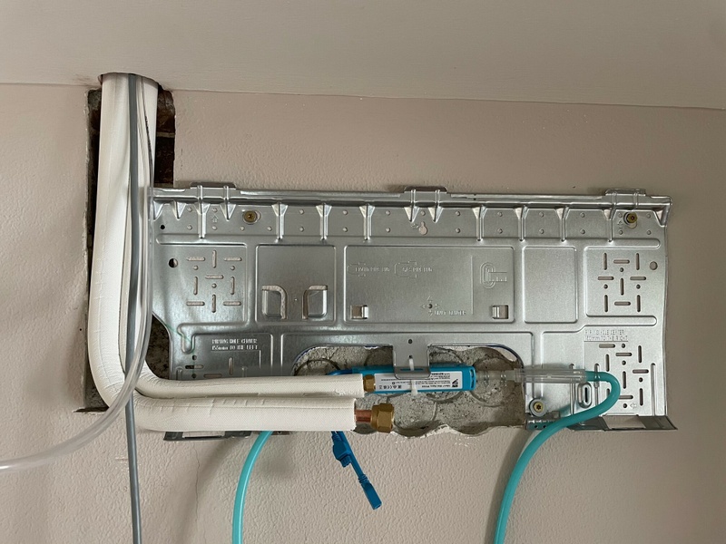

Kijk eens in de handleiding van je omvormer.
Hoogstwaarschijnlijk staat daar in dat deze vrij op de muur moet hangen met bepaalde afstanden omdat deze warmte kwijt moet raken.
Mocht je binnenunit van de zomer keer dichtvriezen vanwege storing of condens water gaan lekken dan heb je ook feest.
Zo zou ik het thuis nooit willen hebben zoals het nu gemaakt is bij jou.

bgrr schreef op vrijdag 18 november 2022 @ 08:20:
Mocht je binnenuit van de zomer keer dichtvriezen vanwege storing of condens water gaan lekken dan heb je ook feest.
Buiten dat om worden omvormers best warm als ze aan het werk zijn. De temperatuur sensor in de binnenunit zal deze warmte deels gaan meten/voelen.
Ik heb met mijn MHI 1 maal gehad dat de afvoerleiding verstopt zat met wat zaagsel na de plaatsing en toen die begon over te lopen met condenswater was het toch meer water dan je zou verwachten. Was blij dat deze niet boven electronische apparatuur hing maar gewoon boven een deur. Na het loskoppelen van de slang en het bakje legen lag er toch bijna 1 liter water in de emmer plus dat wat op de grond gevallen was.

Termy schreef op vrijdag 18 november 2022 @ 01:20:
Uh, condens zal niet gebeuren. Daarvoor heb je een koud oppervlak met warme lucht nodig.
Hoe dan ook is de plaatsing wat curieus..
Je hebt inderdaad gelijk, het is precies andersom. Desalniettemin is dit geen handige plaatsing.

Dankzij dit forum heb ik inmiddels zelf de airco's in huis operationeel. En omdat ik het leuk vind om andere projecten te bekijken deel ik die van mezelf even voor andere.
Gekozen voor een Daikin 2MXM50A multi split opstelling met voornaamste reden dat er maar 1 buitenunit zichtbaar is. Wel gekozen voor de licht mogelijke multi buitenunit om het pendelen waar zoveel over gesproken wordt tegen te gaan. Omdat deze buitenunit een laag opgenomen vermogen heeft, 1.2KW verwarmen en 1.8KW koelen besloten voor deze te gaan en toch nog voldoende capaciteit om beide te gebruiken in mijn situatie.
In de woonkamer met open keuken en 3 grote raampartijen van 135m3 hangt een Daikin Stylish FTXA-50AW. In de slaapkamer van 28m3 hangt een Daikin Stylish FTXA-35AW.
Huis uit 1968 met alles volledig nageisoleerd, kruipruimte, spouw en nieuw Unidek dak van RC5. In de oude regeling nog een definitief 10 jarig energielabel A kunnen aanvragen. Helaas met een niet te veranderen rode steen maar dat terzijde. Ik wek door middel van zonnepanelen gemiddeld 4.75Mw op per jaar middels 12 x Sunpower Maxeon 3 375Wp in combinatie met 12 x Enphase IQ7X micro-omvormers.
Het stookseizoen is nog vroeg, maar na de zomer van dit jaar de CV niet meer gebruikt voor te verwarmen. Ik gebruik de 5KW in de woonkamer op stand fluisterstil met af en toe de gangdeur open om de warmte te verdelen. Het is snel en blijft lekker op een comfortabele temperatuur. De 3.5KW op de slaapkamer gebruik ik momenteel op stand automatisch om de 1e en zolder-verdieping te verwarmen. Momenteel een houtje-touwtje oplossing maar het werkt. Momenteel ben ik aan het expermimenteren met een programma, 7 uur de woonkamer op 20 graden en automatisch en vanaf 07:30 uur weer naar 20 graden fluisterstil om de ruimte smorgens te verwarmen. Aangezien ik veel thuis werk staat deze verder de hele dag aan.
Omdat ik zeer tevreden ben over de resultaten ben ik voornemens nog een Daikin 2MXM50A multi split aan te kopen en hiermee de zolder en badkamer te voorzien van een airco. Over het verwarmen van de badkamer met een airco plaats ik later nog een oproep of iemand hier ervaring mee heeft.
Totale kostenplaatje bestaat uit alle Daikin onderdelen gekocht via een webshop, zelf zoveel mogelijk arbeid verricht door alles in de muren te frezen en geen gebruik te maken van gootjes buiten of binnen, en enkel de F-gassen werkzaamheden door een vakman te laten uitvoeren. Vanwege de afwatering ook nog 2 condenspompjes moeten plaatsen.
Afbeeldingslocatie: https://tweakers.net/i/gcL1eM3qfnNpeHY2zWdPWe4z6Pw=/full-fit-in/4920x3264/filters:max_bytes(3145728):no_upscale():strip_icc():fill(white):strip_exif()/f/image/tJWGCK7hjoqeorDiATTqTbOd.jpg?f=user_large
In totaal: €3371,83.-
Bijgaand enkele fotos van het project, voor vragen schroom niet me een bericht te sturen.

@robinh
Hoe is de condens aangelegd? Condenspompje, of ergens een andere leiding in gestuct?
  • MiBe
  • Laatst online: 16:15
MiBe
Communitymanager
Tommie12 schreef op vrijdag 18 november 2022 @ 14:07:
@robinh
robinh schreef op vrijdag 18 november 2022 @ 12:28:

  • robinh
  • Laatst online: 16:33
@robinh
De 2 pompjes zitten verstopt achter de unit waar ik een uitsparing heb gemaakt in de muur. Omdat de Daikin Stylisch wat krap is in ruimte was dit noodzakelijk zonder gebruik te maken van een goot.
Beide 6mm slangen komen buiten uit via dezelfde route als de leidingen, om precies te zijn onder de unit buiten. De lengte blijft nog ruim binnen de gestelde norm van Aspen.
Audi A6 SB e-tron | 8300 Wp Enphase, Sunpower & Aiko | Wallbox Pulsar Pro | Zendure 4000 Mix AC+ | HA
