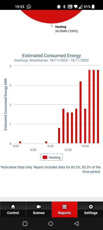

Mijnes heeft moeite om het te verwarmen. Verbruik extreem. Maar dat is al vanaf installatie. Msz ap50 woonkamer, msz ap-35 overloop.
Heb al dagen geleden contact gehad met installateur, er zou actie ondernomen worden. Vandaag einde dag gebeld en de personen die mij zouden bellen waren al naar huis. Erg teleurgesteld, omdat ik specifiek had gezegd dat ik mij zorgen maakte om het verbruik, en omdat het koud zou worden.
Om het met een lach af te sluiten nog mijn verbruik vandaag tot nu toe. Over een aantal dagen kan ik het vergelijken met het verbruik bij de energiemaatschappij, tot nu toe klopt dat aardig.Afbeeldingslocatie: https://tweakers.net/i/PCNOfmqjKizFmHRgcYTXBpvclZ4=/x800/filters:strip_icc():strip_exif()/f/image/5UNUtwrSwT91t2nzelKMZWQn.jpg?f=fotoalbum_large

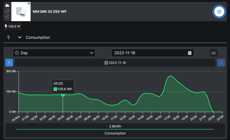

Het vriest dan zo goed als, maar ik had hem net even uit gezet toen ik naar de winkel ging, 20 minuten later thuis en was de temperatuur gezakt van 19 naar 18 graden, in 20 minuten!
Heb dus nog ondanks alle nieuwe isolerende verbeteringen nog enorm veel warmteverlies, het is was wel vrij snel weer op temperatuur, maar ik kijk nu al uit naar de defrost dagen, meteen een graad verlies :9

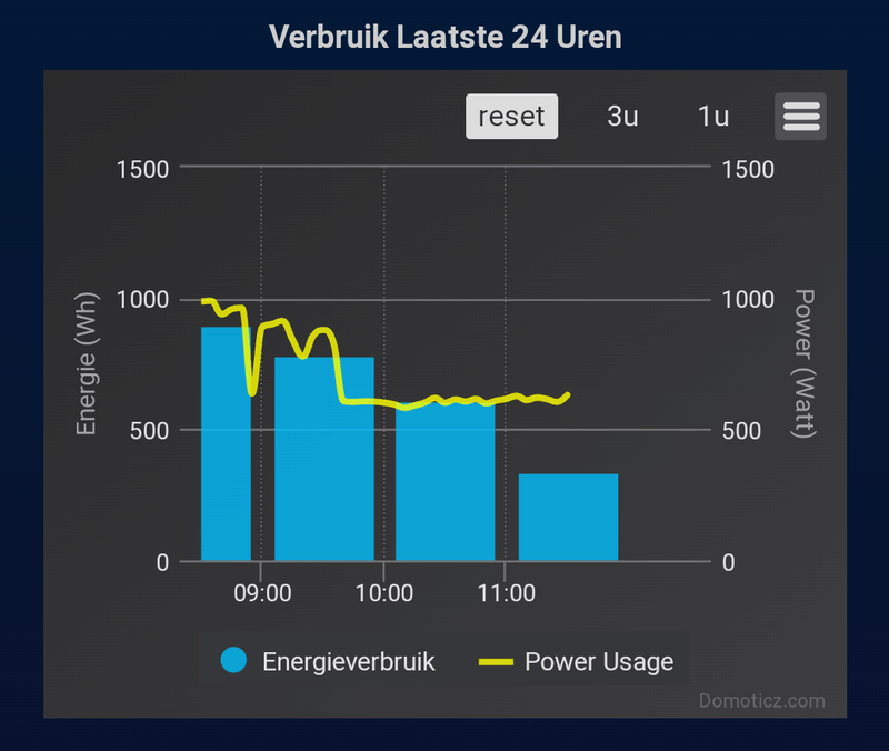

* Vraagbesturing uit en de airco verwarmt sowieso tot setpoint maar blijft hoog (1500w+) in verbruik en schakelt niet terug in verbruik.
* Doe ik temperatuur op 31 graden met vraagbesturing aan, dan is het verbruik wel laag maar wordt het niet warmer (soms zelfs 0,1 kouder)
Wat doe ik verkeerd? Op een gegeven moment moet de airco toch minderen in verbruik eenmaal setpoint gehaald?
Jullie starten de airco op, het gaat richting setpoint en op een gegeven moment wordt het verbruik minder? Dit lijkt hij bij mij niet te doen?
Hoe lang duurt dit bij jullie?

henidde schreef op vrijdag 18 november 2022 @ 20:06:
Ik hou het verbruik niet realtime bij, maar ik zit op 0.6-0.8kWh per 2 uur vandaag (buiten nu 1 graad) en als hij op gewenste temperatuur is hoor ik wel dat hij minder hard gaat blazen.
Alleen omdat ik al zo veel warmteverlies heb moet hij bijna constant doorblazen, anders zakt het zo weer.
Iets is niet goed met de installatie. Klinkt als de keer bij de buren, verwarmen gaat nauwelijks, blijkt onvoldoende koelmiddel in het systeem te zitten door foutje tijdens onderhoud.
Ik zou lekker met de CV stoken tot het gefixd is, 1.5kW x 24 uur is een dure grap.

  • Martin7182
  • Registratie: Juni 2020
JDx schreef op vrijdag 18 november 2022 @ 22:38:
Hoe bedoel je, defrost heeft niks met de binnenunit te maken, dat is om de buitenunit te defrosten.
Als je de binnenunit knijpt, dan gaat de buitenunit wat meer stroom trekken om dezelfde warmte te kunnen leveren. Misschien defrost hij dan minder snel.

  • Kirretje
  • Laatst online: 20-08 22:00
Kirretje schreef op vrijdag 18 november 2022 @ 08:47:
Komend weekend zien hoe het verder verloopt. Ten tijde van dat bericht liep ie een tijdje mooi constant, maar afhankelijk van tempverschil loopt ie nu ook op naar ~330 (als ik setpoint 22 gebruik ipv 21).
Hier nog twee screenshots van afgelopen dagen.
Eergister snachts uitgehad. smorgens aangezet. na 1 opstart "piek" een mooie lijn van 07:00 tot ~ iets voor 10:00. Daarna pendelen tot 2200 savonds alvorens hij weer "mooi" doorliep. In de avond zelf ook wat lopen prutsen met tempaanvraag verschil om te kijken of ik hem kon sturen op stabiel gedrag.
In de nacht door laten gaan en hele nacht mooi tussen 200 ~ 250 gedraaid. Met kamerdeur naar hal open overigens. Piekje naar 300 ~ 400 was een setpoint aanvraag van 22 ipv 21. Nu weer terug op 21 gezet. De e-thermostaat van essent geeft 19,5 aan in kamer.
na het weekend meer :)
nja het was 20,5 al. en liep op naar 21,5 (ouders op bezoek die eten kookten etc). veel te warm voor ze, dus uitgezet ;-)
Update 24 uur draaien met de MHI srk 35 ZS-W, setpoint nog altijd 21. Kamerdeur grootste gedeelte van de dag op een kier, anders gaat ie toch pendelen en ben ik het kalme gebruik weer kwijt.
Afbeeldingslocatie: https://tweakers.net/i/zKEgIDqdKygXs4KdAiLUMEiPKnk=/800x/filters:strip_icc():strip_exif()/f/image/5hNn9bNFPHA362DE7RvtAz4z.jpg?f=fotoalbum_large
Piekje in de ochtend was ff kijken wat ie doet als je setpoint verhoogd met 1 graad.
Gehobbel einde middag was kamerdeur te lang dicht.
Dat gependel ontstaat in mijn beleving dus ook als de temp te snel oploopt (wat vlot gebeurd bij de tempsensor vlak bij plafond). Pas als hij binnen zn range rustig en vlak boven setpoint blijft, zonder te overshooten, dan komt hij in een rustig bereik. Althans - dat concludeer ik voor nu
Eens kijke wat de nacht doet met - temperaturen
Kamerthermostaat 19.5 - 20 hele tijd.
1e verdieping nu: 17.6. Maar ook gelucht vanmiddag
Vanavond anderhalf graad buiten, ondertussen 0,5

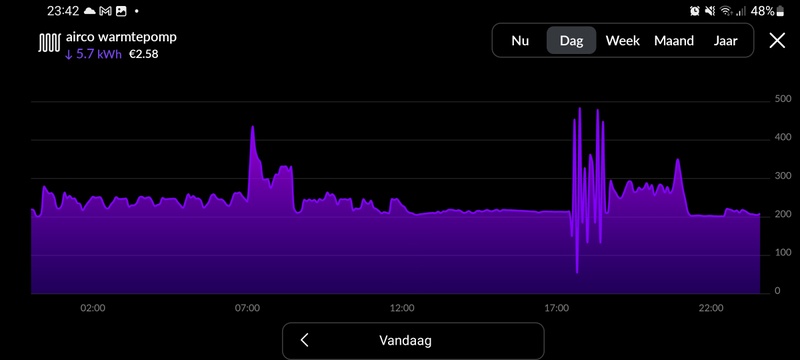

  • Sjamo
  • Registratie: Oktober 2021
  • Laatst online: 12-07 16:37
IamPeacock schreef op vrijdag 18 november 2022 @ 22:15:
Dus jij verbruikt in het totaal minder als meerdere units tegelijk aanstaan, dan enkel eentje?
Dat lijkt me zeer vreemd. Ik heb dit in ieder gev nog niet getest met mijn Daikin.
Zet je de setpoint dan op allebei gelijk? Of de ene minder dan de andere?
Ja en nee.
Op zich wordt het lage stabiele verbruik minder, lager, hoe meer units je aan hebt staan. Maar wanneer zo'n unit op een temperatuur wordt gezet heb je kans dat de installatie juist meer gaat verbruiken om die ruimte op temperatuur te krijgen.
Hier hebben we dat eigenlijk altijd, omdat we weinig verwarmen, en boven normaal helemaal niet. Dus dan is de fanstand ideaal. De installatie registreert dat de unit aan staat en het verbruik blijft laag omdat de 2 units buiten de woonkamer geen ingestelde temperatuur hebben vanwege de fanstand.

  • BlazeMuis
  • Laatst online: 17-08 11:31
Rond 7 uur vanmorgen de eerste defrost gehad, sindsdien ook geen enkele defrost meer.
Verbruik is wel hoog zonder silent mode, het zit hier tussen de 600 en 800watt te schommelen met silent mode uit. Zodra ik silent mode inschakel gaat het verbruik terug naar 550watt.
  • JDx
  • Laatst online: 20-10-2024
JDx
Ben ik ^
BlazeMuis schreef op zaterdag 19 november 2022 @ 09:35:
Verbruik is hier ook significant gestegen, dat samen met de tariefsverhoging van begin vorige week maakt mijn dagelijkse stroomkosten 8 euro ten opzichte van 2 euro in oktober :'(

  • BlazeMuis
GermanPivo schreef op zaterdag 19 november 2022 @ 11:13:
Het is nogal bijzonder dat er in normaal verbruik 600-800 W wordt verstookt en in silent ineens 550 W. Dat is niet hoe silent modus werkt. Vandaar dat ik vroeg of de boel dan op temperatuur bleef - ik zou dan een langzame terugloop verwachten.
Zie screenshot. Het is toch echt zo, unit loopt dan ook een stuk beter op hetzelfde vermogen ipv up and down met deze temperaturen.
Je kan zien wanneer ik silent mode heb ingeschakeld.
Afbeeldingslocatie: https://tweakers.net/i/hDnX9yh80dyycgXnOCGiT7LA4AM=/800x/filters:strip_exif()/f/image/WLpjsggkTWafQiUBqqz6fLH8.png?f=fotoalbum_large
