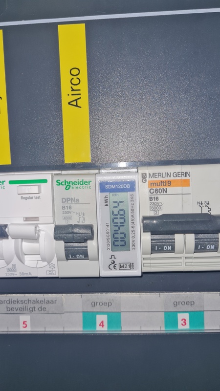

Ik blijf ook het gevoel hebben dat mijn binnenunit enorm veel verbruikt, en dat dit waarschijnlijk een fout is in de app. Zoals al besproken is hier.
Tussen 10u en 12u vandaag een verbruik van 1.6 Kw.
Helaas is de warmtepomp aangesloten rechtstreeks in de zekerkast. Hoe kan ik dan exact meten wat die verbruikt? Terugdraaiende analoge teller hier trouwens (België).
  • GermanPivo
  • Laatst online: 15:14
IamPeacock schreef op maandag 14 november 2022 @ 13:37:
Zie hieronder:
Team-RiNo schreef op maandag 14 november 2022 @ 09:58:
@whtniels of een Shelly EM als je van de bedrading af wilt blijven.
[ Voor 13% gewijzigd door GermanPivo op 14-11-2022 13:42 ]
9040 Wp | Zendure 15,4 kWh | MHI SCM60/SCM40/SRC25
Hangt erg van de omstandigheden af. Als je de boel op aan het stoken bent (en al helemaal als het een grotere ruimte zoals een woonkamer betreft) vind ik dat helemaal niet zo vreemd. Hier was het vanochtend 15 graden (airco heeft dit weekend niet gedraaid) en ben het momenteel op aan het stoken naar 20, zit in 2 uur tijd ook op ~1,5kWh verbruik. Als het eenmaal op temperatuur is moduleert hij vanzelf terug en zal het verbruik in de uren erna een stuk lager liggen.
Ik heb bijvoorbeeld de brede automaat voor een smalle vervangen en dan kan er nog een kWh meter naast. Afbeeldingslocatie: https://tweakers.net/i/-aPa6ezOmPNnoLTEdzXcUexDqrc=/x800/filters:strip_icc():strip_exif()/f/image/aMZAwxlFFKJCsjETyhqJfUAY.jpg?f=fotoalbum_large

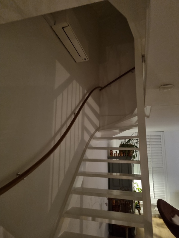

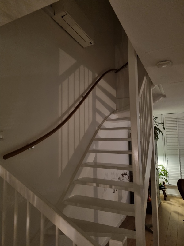

  • Laatst online: 12-04 00:45
Afgelopen weekend heb ik een Daikin Stylish 5kw geplaatst in mijn woonkamer.
De woonkamer samen met keuken is 5 x13 meter en heeft 169m3 inhoud.
Midden in de woonkamer heb ik de trap naar boven. Boven aan de trap is een deur.
De Daikin heb ik in het trappengat geplaatst zodat deze centraal in de woonkamer hangt, echter twijfel ik of ik de unit niet te hoog heb geplaatst. Doordat hij zo hoog hangt en de deur boven aan de trap dicht is voor de warmte en geluid ben ik bang dat daar een ophoping is van warme lucht zodat de Daikin denkt dat de ruimte al op temperatuur is.
Voor zover ik kan nazoeken is het helaas niet mogelijk om een externe temperatuur sensor aan te sluiten op een FTX Stylish.
Hieronder wat foto's van de situatie.
Afbeeldingslocatie: https://tweakers.net/i/d2hJ44sGiIUev3DgzLh3O9G8CyI=/x800/filters:strip_icc():strip_exif()/f/image/cGNHagvxlOkfrbu6f772Grbu.jpg?f=fotoalbum_large
Afbeeldingslocatie: https://tweakers.net/i/zvQ_WQUph4RlRAxRZW_4eupuuCI=/x800/filters:strip_icc():strip_exif()/f/image/yN4jPUWdJF9mIH94hqCK9BPC.jpg?f=fotoalbum_large
Afbeeldingslocatie: https://tweakers.net/i/FNF2nzFRN3zsoE8pKfNju5NE2bk=/x800/filters:strip_icc():strip_exif()/f/image/NG1SzdQtWyr5bt42gOupugIK.jpg?f=fotoalbum_large
Iemand enig idee of dit voor problemen gaat geven of dien ik de unit lager te plaatsen naar rechts zodat hij gelijk komt te hangen met het plafond? (foto 3)
  • Maxwp
  • Laatst online: 19-05 07:32
voor verwarmen lijkt me het minder optimaal
mogelijk een fan plaatsen welke in de winter aan gaat om de warme lucht naar beneden te blazen?
  • marcovandam
  • Laatst online: 19-05 12:25
Als hij het red om de warme lucht met 45 graden hoek weg te blazen onder het plafond dan zou het nog wel goed moeten gaan denk ik. Mogelijk moet je dan een wat hogere fanstand aanhouden.

  • RConsole
marcovandam schreef op maandag 14 november 2022 @ 23:58:
Met 45 graden blaast hij net tegen de rand van het plafond aan. Ik zie ook in de handleiding dat hij 180 graden dus recht naar de vloer kan uitblazen, zou dat de oplossing zijn?

  • scoobinoobi
  • Laatst online: 16-03 06:39
RConsole schreef op maandag 14 november 2022 @ 23:33:
Mijn stylish hangt vergelijkbaar maar dan een verdieping hoger. Het idee was de slaapkamers via de overloop te verwarmen. Ook mijn unit blaast net tegen de muur.
- je unit moet hard blazen om de snel opstijgende warme lucht de woonkamer in te krijgen. Door zijn locatie krijgt hij het ook sneller warm waardoor de ventilator snelheid word verlaagd omdat de unit zijn setpoint in no time haalt.
- fan speed vastzetten lost dit niet op. (Pendelen, inefficiënt)
- ik moet een hogere temp instellen voor dezelfde warmte door de bovengenoemde situatie.
- mijn unit boven gebruikt 3/4 meer dan mijn unit beneden en krijgt ook nog eens de kamers niet warm.(geen "warme" luchtstroom)
- binnenkort verplaats ik mijn unit naar elders op de overloop maar dan direct onder het plafond.

  • RConsole
scoobinoobi schreef op dinsdag 15 november 2022 @ 06:53:
Bedankt voor de uitgebreide toelichting.
Als ik dit zo lees ga ik mijn unit ook verplaatsen.
Ik heb nu nog de mogelijkheid want hij is nog niet aangesloten aan de buitenunit.
Het enige nadeel is dat ik een afvoerpomp dien te plaatsen als ik hem lager naar rechts ga hangen.
Iemand advies wat een goede pomp is?
  • JDx
  • Laatst online: 20-10-2024
JDx
Ben ik ^
Met enige afstand ;)
Maar idd, die plek waar de unit van RConsole hangt is alles behalve optimaal.
Aangezien de leidingen er al liggen zou ik hem linksboven de lichtschakelaar hangen, bijna tegen het plafond.
Afbeeldingslocatie: https://i.imgur.com/QGBTlBC.png

  • robinh
  • Laatst online: 15:09
RConsole schreef op dinsdag 15 november 2022 @ 00:38:
Persoonlijk vind ik de locatie van de unit te hoog. Ik heb zelf ook de Stylish in mijn woonkamer hangen onder een plafond. Deze blaast de warme lucht in principe recht naar beneden. Maar de kracht van deze unit zit in de thermische sensor. Door middel van deze sensor probeert hij de warme lucht in zijn bereik een constante temperatuur te houden. Het kan dus zijn dat deze naar rechts of links moet blazen. Als ik dit zo zie dan kan de thermische sensor jouw ruimte niet "zien". Het zal allemaal wel werken maar ik vermoed niet dat je zo het beste rendement uit het appraat haalt.

  • arie-verdetti
  • Registratie: Mei 2022
  • Laatst online: 16-05 16:11
dat is natuurlijk echt een hele slechte locatie voor de airco. ook is een opentrapverbinding niet echt gunstig. ik heb zelf ook open trap verbinding (wel met deuren die ik dicht kan doen. maar als ik die deuren niet dicht doe dan gaat er gewoon een heleboel warmte naar plekken waar je het niet wil hebben.
dus nee deze plaats is echt totaal niet geschikt.

  • Laatst online: 22:40
JDx schreef op dinsdag 15 november 2022 @ 07:10:
Dat geeft wel het nadeel van de condenspomp. Zou je er geen brede koof omheen kunnen bouwen, zodat je een soort kanaalunit krijgt?
