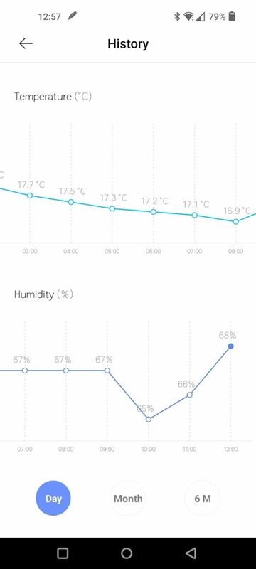

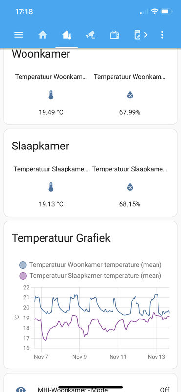

  • whtniels
  • Laatst online: 25-07 23:29
BGFG schreef op zaterdag 12 november 2022 @ 12:19:
Donders, jouw temp zakt wel heel erg hard ‘s nachts. Bij mij wordt het op dit movement nooit kouder dan 17,5 graad. Gaan om 23.30 naar bed, dan is het ca 19,5 graad max. Dat is deels de verklaring voor je hoge verbruik lijkt me. Isolatie?
Spouwisolatie, kan niks bij heb meerdere mensen over de vloer gehad, er zit verankerde steenwol in uit 1974. Nieuwe kozijnen en hr++ in hele huis geinstalleerd in 2019. Onder de vloer liggen hr parels. Enige wat nog kan (wat ik nog ga doen) is extra isolatie in dak (daar zit nu +/- 5cm). Ik weet ook niet hoe dat kan, en of de airco het accuraat uitlees.
Blijkbaar niet,
Ik heb een xiaomi temperatuur meter in de kamer die het trouwens heel anders afleest, het is niet kouder geweest dan 16,9 graad. Dan valt het nog mee vanaf 18graad om 23:00.
Ik had de buurman al gevraagd (hoekhuis), en daar was het ook niet kouder dan 16 geweest vannacht.
Afbeeldingslocatie: https://tweakers.net/i/kyzxOYAJ6m12d1a9Vk19qAOT6Tc=/x800/filters:strip_icc():strip_exif()/f/image/0HKNbx2KvwWcVx5BOP3fR1Dk.jpg?f=fotoalbum_large
excuses voor de foute informatie.

whtniels schreef op zaterdag 12 november 2022 @ 13:02:
Blijkbaar niet,
Als je airco dan wel zulke lage temperaturen registreert zou het kunnen betekenen dat je doorvoer naar buiten wellicht niet helemaal goed dicht zit. Dat er door die doorvoer koude lucht naar binnen komt en de temperatuur sensor bereikt. Dit zou het hoge verbruik ook kunnen verklaren want je je units proberen de temperatuur van de tocht te compenseren.
Maar dit zou ook moeten betekenen dat je units het in huis veel warmer maken dan nodig is en dat heb ik niet uit je verhalen op kunnen maken iirc?

  • whtniels
AtlAntA schreef op zaterdag 12 november 2022 @ 13:12:
Dat zou ik ook denken, maar die komen wel overeen met elkaar. Misschien als hij uitgaat dat er inderdaad dan wat toch doorkomt waardoor die zo koud registreerd.
Blijkbaar niet,
Mijn thermostaat meet ook hele andere waardes dan mijn Zigbee sensoren. Overdag warmer dan het is en in de nacht vice versa.

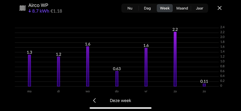

Voor onze ruimte beneden 58 m² hebben we de airco momenteel op 23 graden ingesteld dan hebben we op onze thermostaat 20.5 graden.
Stond op van deze morgen half 10 tot nu (20:00) momenteel geschatte waarde via app verbruik van 4.2kw op quite mode panasonic etherea 5kw model.
Precies toch wat hoger dan andere.

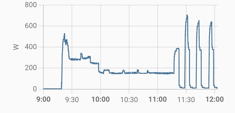

  • Kirretje
  • Laatst online: 20-08 22:00
Kirretje schreef op donderdag 10 november 2022 @ 10:33:
Iets vroeg voor keiharde conclusies - maar een eerste test geeft al leuke resultaten. Komende dagen even verder prutsen.
Voor de geïnteresseerden
  • MHI srk 35. de gewone ZS
  • Setpoint 21
  • 90 kuub L-vorm woonkamer (totale binnenmaat inclusief hal = 8.2x5.7 - daarboven 2 verdiepingen met zelfde formaat. Grote zolderverdieping in open connectie met hal beneden).
  • buiten temp ~ 10 graden
  • Kamerthermostaat geeft 20,5 aan. Los thermostaatje digitaal daar vlakbij een halve graad meer.
  • kamerdeur opengelaten sinds gisteravond en afgelopen nacht ook.
  • Hal temp beneden blijft iets boven de 19.
  • overloop temperatuur 1e verdieping zat vanmorgen op 18,8
Verbruik van 00:00 tot 07:25 was 2 kwh (op basis van P1 meter van homewizard)
Normaal zonder airco was mijn standby verbruik tussen de 50 ~ 100 watt constant 's nachts (koelkast, overlooplamp aan en overig apparatuur wat in stopcontact zit dus...)
Dus zeg 2000 - 500 watt standaard verbruik is zo'n 1500 watt over 7.5 uur. Dus zo'n 200 watt constant verbruik van de airco. Airco loopt hierbij ook continu door zonder stops.
Komende dagen even wat meer gegevens verzamelen zoals temp op zolder etc.
Niet ontevreden tot zover :)
Update
Gister even airco uitgehad, wat verschillende dingen proberen. Nu echter al weer constant aan, maar zie dat hij nu NIET meer terugloopt tot zo'n 200 watt en mooi doorpruttelt.
Tis nu ca 470 a 500 watt. En dan gaat ie vervolgens uit. Start daaarna weer tot zo'n 650 a 700 en zakt weer tot 470. Etc etc.
Identieke instellingen als eerder deze week. Buitentemp misschien iets lager nu? Zou dat al verschil kunnen maken waardoor ie niet verder terugmoduleert?
  • renzo4000
  • Laatst online: 23:01
@Kirretje Temperatuur buiten is zeker relevant voor je verbruik nu. Afgelopen nacht ging het hier al richting het vriespunt en bleef het vrij lang tot einde van de ochtend best fris (5 graden rond 11:00). Afgelopen 24h (airco staat altijd aan) toch 7kWh verbruikt om hey hier op 21-21.5 graden te houden. Vind ik dat aan de hoge kant? Beetje wel maar ik heb zoveel overschot van mijn zonnepanelen dat het geen pijn doet :)
  • Kirretje
Ondetussen een uur verder en hij draait weer in een streep door op laag vermogen. Maar even in de gaten houden wat nou werkt en wat niet.
Misschien maar even paar dagen handjes van de knoppen en puur bijhouden wat ie doet bij welke temp.

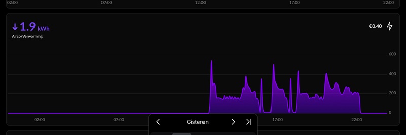

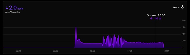

Gister met gemiddelde dagtemperatuur van 6,5 graden en Max temp 9,1 graden, begin temp in kamer 17,2 graden om 12:40 MHI SRK25ZSX aangezet op eco stand 19 graden tussen door even weg geweest dan gaat hij mooi op stand-by stand draaien als hij niemand ziet.
Om 18:20 weer thuis en hem op 20 graden gezet om 20:00 op 21 graden gezet en om 22:15 uitgedaan, met
gebruik van 1,9Kwh netjes dacht ik.
Vanmorgen was het weer 17,2 graden in de kamer en binnen een half uur al weer te warm voor ons had hem op 19 graden gezet morgen eerst maar op 18 graden zetten, hij draaide binnen een uur al weer op 130 Watt.
Temperatuur waar ik airco op zet wordt het ook gewoon in kamer geen afwijkingen kwa temperatuur, heb wel zelf het gat waar de leidingen naar buiten gaan pur in de binnenmuur moeten doen buitenmuur hadden ze wel gedaan bij installeren maar er wordt zeker gedacht dat in de spouwmuur geen lucht circuleert.
Gebruik gisteren in grafiek.
Afbeeldingslocatie: https://tweakers.net/i/dZgolrH_AnA2bBucr9kqb7iPp88=/800x/filters:strip_icc():strip_exif()/f/image/6z4e0I80uRUiBgdMBOyLaWwk.jpg?f=fotoalbum_large

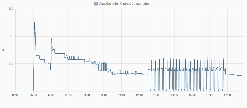

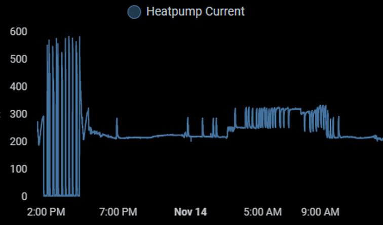

  • Krypt
  • Laatst online: 21-08 12:48
Kirretje schreef op zaterdag 12 november 2022 @ 20:26:
Update
Dat heb ik zelfs met dezelfde instelling binnen een dag. In de ochtend vs tegen de middag.
Afbeeldingslocatie: https://tweakers.net/i/SDmF5dVfpRqTk8DRg5JHrMzmG7g=/800x/filters:strip_icc():strip_exif()/f/image/L0h7vg85Md5U2lTydpQhNCAY.jpg?f=fotoalbum_large
Het lijkt erop omdat het buiten warmer wordt, en er minder warmte weg lekt. En dus alles dat dichter bij setpoint zit.
Ook een mhi hier, wel de zsx 3,5 kWh variant. Maar heel logisch vind ik het niet dat het lijkt alsof ie harder gaat stoken.
Edit
Afbeeldingslocatie: https://tweakers.net/i/_jnehWBgKrt3hxvfscHr9yU-0sU=/800x/filters:strip_icc():strip_exif()/f/image/sUVMjr2c8Ia0tmw791qGVpmQ.jpg?f=fotoalbum_large
Zie dat er inderdaad minder warmte weg lekt. Thermostaat van de binnenunit "klappert" ook telkens tegen setpoint aan in dezelfde periode
[ Voor 17% gewijzigd door Krypt op 13-11-2022 12:16 ]

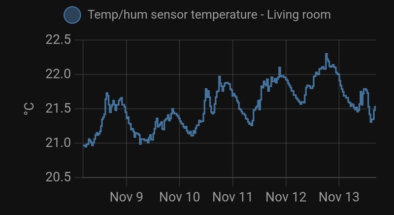

Ik draai 24/7 op dezelfde temperatuur (21/21.5) beneden. In de praktijk betekend dit dat tijdens de dag de temperatuur wat oploopt en snachts de boel weer iets afkoelt:
Afbeeldingslocatie: https://tweakers.net/i/indhyW7ozYTWnwakSIG_VqMX9gQ=/800x/filters:strip_icc():strip_exif()/f/image/pcB9pQpSlkYZwGPzJhhBuQG4.jpg?f=fotoalbum_large
Zou hier thuis ook niet aan moeten komen met temperaturen onder de 20 overdag, maar ieder heeft een ander comfort niveau natuurlijk.

Leuk om alle data te zien van de gebruikers, vorig jaar heb ik minder (HA) gegegens voorbij zien komen.
Hierbij mijn overzicht, de slaapkamer is de zolder. De 1e verdieping moet ik nog voorzien van een sensor, we verwarmen alleen beneden met de MHI, (meestal einde middag)

Dat is wel erg weinig verbruik. Ideaal!! Ik dacht je eerder schreef dat je 24/7 stookt. Dat pas vanaf bepaalde buitentemp en of langere tijd koude buitentemp? Ik probeer links/rechts wat truukjes af te kijken van degene die al langer de MHI hebben hangen :P

Ik draai alleen 24/7 bij vrieskoude. Het warmteverlies is nu laag waardoor hij constant zou staan pendelen. (nu al het geval).
Wat in tussenseizoenen ook goed werkt is getrapt in blokken verwarmen met een delta van Max 2c op ECO, daar krijg je ook optimale runs van (tenminste bij de ZS)

Voor mensen die zich afvragen wat pendelen nou precies is, dit is een mooi voorbeeld van mijn MHI SRK 50 ZS in combinatie met een hoger minimaal vermogen bij een buitentemperatuur boven de 11 graden:
Afbeeldingslocatie: https://tweakers.net/i/Oz3LIDMdpn3xYWd2jWi2o4cChLM=/800x/filters:strip_icc():strip_exif()/f/image/U7488ANdTquZdpHXWX3A7t01.jpg?f=fotoalbum_large
Om 6:00 schakelt de unit in, op 20 graden (voorverwarmen). Om 7 uur gaat het setpoint naar 22 graden en neemt het verbruik weer iets toe.
Rond 10:30 uur is de ruimte behoorlijk opgewarmd en kan de unit terug naar een opgenomen vermogen van ongeveer 275-300 watt.
Om 12:30 uur komt de buitentemperatuur boven de 11 graden en daarom stijgt het minimale vermogen van ongeveer 275 watt naar 375-400 watt. Resultaat: de unit kan zijn warmte niet kwijt en gaat de hele tijd uit en weer aan. Waarom MHI dit idiote regelgedrag bedacht heeft weet niemand.
Om 17:00 uur zakt de buitentemperatuur weer onder de 11 graden waardoor de unit weer mooi op een laag vermogen (275-300w) kan draaien en is het pendelen weer voorbij.
Wil je geen irritant pendelende unit? Neem dan geen MHI. En zeker geen unit met hoog vermogen (>3.5kw) zoals die van mij. Kies dan liever voor 2 kleintjes die op lager vermogen kunnen draaien, of een ander merk.
Ik heb overigens geprobeerd de openhaard-modus in te schakelen zodat de unit door blijft blazen tijdens het pendelen. Dit werkt niet, de ventilator gaat nog steeds elke keer uit.

De vraag is denk ik een beetje of je er ook echt last van hebt (naast het feit dat het geen mooie strakke grafiek is 😉)?

Het zijn ook vooral bij de 5 kW single en de ZSX die deze regeling hebben. Bij de multi's SCM50/60 zit de 'heating overload protection control' op 17 graden

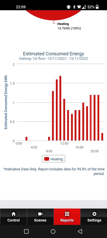

Het doet me pijn om die lage verbruiken allemaal te zien. Haha.
Van 9 tot +/- 12/13 was alleen beneden aan op 19, daarna allebei aangehad (boven op 17) de rest van de grafiek. Ik laat ze niet meer 24h aan staan, een halve dag is me haast al te gek.
Ik begin toch echt te denken dat ze veels te zwaar zijn oid. Heeft iemand een idee wat ik tegen de installateur kan zeggen om dit op te lossen, of in ieder geval kan laten controleren? Desnoods ander materiaal / combinatie? Afbeeldingslocatie: https://tweakers.net/i/YhXRHbw_IzbXZmTgpzG0VW8ZgZc=/x800/filters:strip_icc():strip_exif()/f/image/OVdXlB31s0PelmCbPjj0l14Y.jpg?f=fotoalbum_largeZe gaan ook niet rustig aan t werk maar om de zoveel minuten hoor ik de buitenunit op volle kracht blazen met tussenpauzes van stilstand. Idem dito voor de binnenunits, maar als ze blazen is het niet op volle kracht.

Mijn mitsubishi electric doet hetzelfde(dus koop geen mitsubishi electric!! :P ). Alleen hij gaat nooit helemaal uit. De fan gebruikt zo'n 12Watt en staat op auto. Deze blijft altijd draaien.
Het is een multi-split 5kW buitenunit waarbij eenmaal een 3.5kWh binnenunit aan staat. Verwarmen op onderstaande grafiek van 18 naar 20 graden. Voor 12 uur lang, vind ik het verbruik meevallen: 3.2kWh.
Unit zou officieel naar 160~200Watt terug moeten kunnen schakelen.

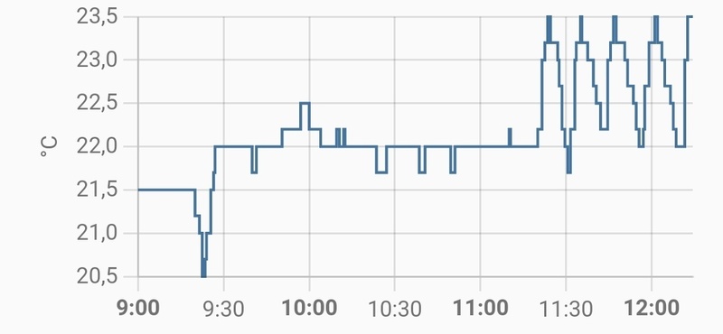

Dit was mijn grafiek gister van de hele dag bij het pendelen midden in grafiek was buitentemperatuur >11 graden links er van kamertemperatuur op 19 graden rechts er van 20 graden aanvang temperatuur 17,2 graden, thermostaat van CV geeft ook netjes 19 en 20 graden aan.
Afbeeldingslocatie: https://tweakers.net/i/QUJ2lwUxS9P38Mei09AW67eFffU=/800x/filters:strip_icc():strip_exif()/f/image/i1tua6LB1HwWRzeyqbNR93qm.jpg?f=fotoalbum_large

Het zijn onze eerste weken met een warmtepomp en het valt me op dat bijvoorbeeld vandaag de airco al enkele malen 'uitvalt'. Niet helemaal, maar lucht komt er niet meer uit. Daarna start hij weer op en half uurtje later is het weer hetzelfde.
Is dit pendelgedrag?
En hoe voorkom ik best zoiets?
De temperatuur staat nog steeds hoger ingesteld dan wat het in huis is.
EDIT: mijn Daikin staat nog steeds ingesteld op 60% van zijn vermogen. Is dit te laag voor deze temperaturen?

  • Team-RiNo
  • Laatst online: 14-08 20:50
Maxwp schreef op maandag 14 november 2022 @ 13:19:
600 watt bij 40%?
de mijne komt niet boven de 300 watt uit mogelijk heel even een min of zo wat meer bij het opstarten maar dat houd wel op dan.
of bedoel je 600 watt warmte? hier zou met een cop 3 a 4 die 300 watt toch 900 of 1200 watt aan warmte moeten zijn .
Als opstartpiek ja, als ik demand control niet op (40% = max 600 watt hier) heb staan gaat ie nog een stuk hoger wat de kans groter maakt dat de unit in pendelgedrag valt omdat er te snel opgewarmd wordt.
Na die piek heb gaat ie gewoon terug naar 200-300 watt verbruik. Gistermiddag wat pendelgedrag door het warme weer + zon op buitenunit.
Afbeeldingslocatie: https://tweakers.net/i/TQxzQi4iztFO3kxnvQ2PcfLw04o=/full-fit-in/4000x4000/filters:no_upscale():fill(white):strip_exif()/f/image/lhxecYZXAXbKwIVGVJDnNN3r.png?f=user_large
RTX4090+7800X3D
