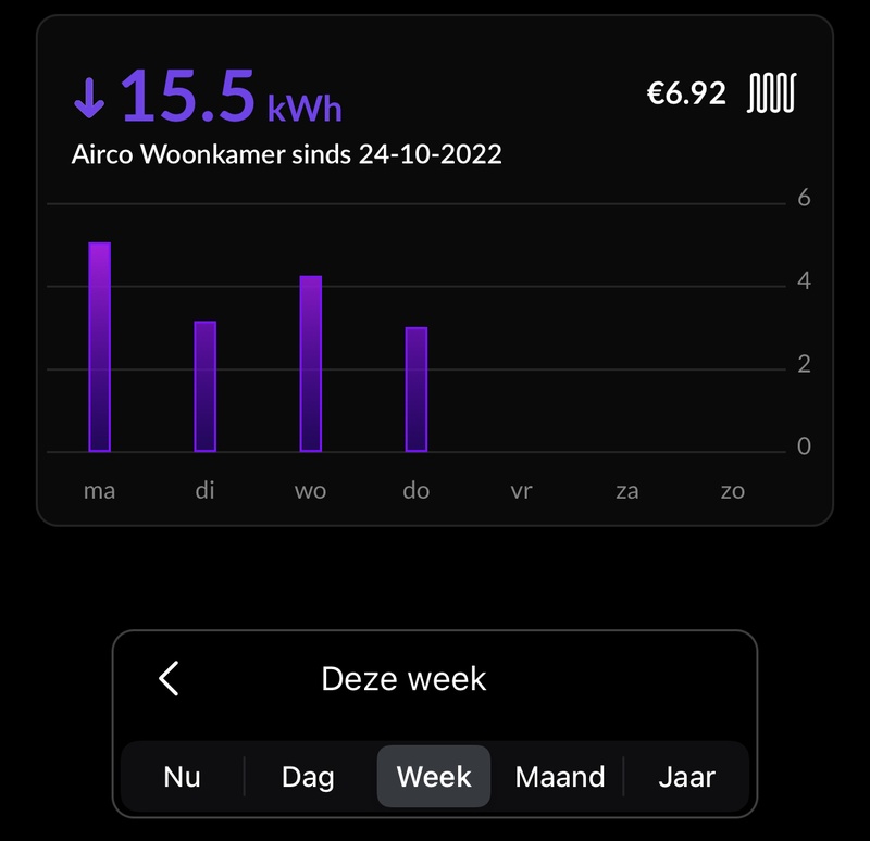

Hier ons verbruik van deze week. Zsx-w 5.0 in woonkamer welke ook keuken en bijkeuken mee verwarmt. Airco staat op 24 uur per dag op18C ingesteld en de daadwerkelijke temperatuur in alle uithoeken woonkamer is 20C. Circa 140m3 / 57m2 wat met deze airco verwarmd word. 2-1 kap circa 1985 met de isolatie van toen maar wel allemaal hr++ glas.
Afbeeldingslocatie: https://tweakers.net/i/RPNafCkQXZqyOr1JHqLCLdGsv88=/800x/filters:strip_icc():strip_exif()/f/image/i7VPZoX8DayurROCwzkJUWed.jpg?f=fotoalbum_large
Het jammere van de zsx-w ten opzichte van de zs-w is toch wel dat de unit een soort van aan/uit regeling toepast wanneer het buiten >11C is. Hierbij begint de unit een tijd te blazen op 500/600watt opgenomen vermogen, gaat na een even terug naar 200W en stopt dan. Bij die 500/600w draait de fan behoorlijk hard. Begreep dat de zs dat 11C punt niet had. Dit is hier vorige week ook ter sprake gekomen.
Had de zsx-w juist gekozen vanwege het grotere modulatiebereik en de hogere scop. Helaas wordt dit modulatiebereik boven de 11c maar beperkt gebruikt ipv terug te moduleren naar 0.8 afgegeven vermogen. (180-200w opgenomen) De werking is in de tussenseizoenen dus niet zoals ik gehoopt had. Ben benieuwd hoe het gaat draaien bij <11c.
Baal hier wel wat van, was dan mogelijk beter afgeweest met de zs-w. En dan hoofdzakelijk omdat de fan onnodig hard draait door het nieg terug moduleren.

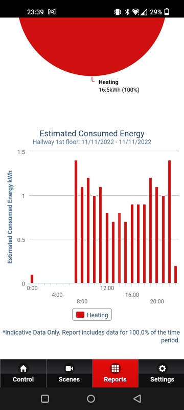

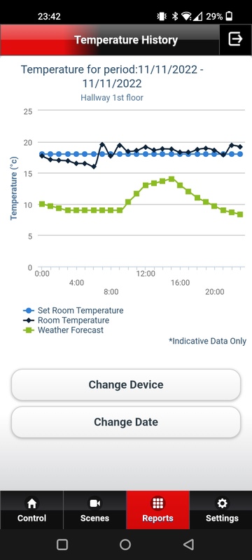

Hier draait de 35 ZSX-WF nu precies een week 24/7 op gemiddelde setpoint van 19 graden, en uit mijn begin cijfers/berekeningen lijkt het alsof deze bij een buitentemperatuur van <10 (wat het de 3e en 4e dag is geweest) efficienter was dan een buitentemperatuur >11. Dus ik herken wat je schrijft, daardoor is verbruik ook gestegen naar 154 watt/uur.
(140m3 huiskamer met open trappengat naar bovenverdieping en de zolder)
Momenteel ben ik aan het testen of het efficienter is om bij niet aanwezigheid in de huiskamer of wanneer we niet thuis zijn de fan op maximale snelheid te laten draaien, dit omdat anderen hier daar positieve resultaten mee behalen. In principe klinkt dat ook logisch want dan zou de unit met een lagere aanvoertemperatuur (om in traditionele CV termen te spreken) de ruimte ook warm kunnen krijgen.

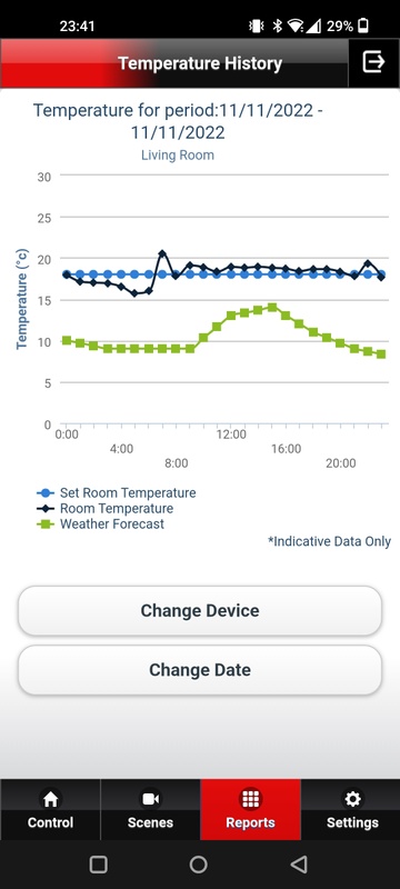

  • Stokertje
  • Laatst online: 14-08 16:56
Frag1le schreef op donderdag 10 november 2022 @ 16:42:
Misschien ga ik MHI hier wel eens over aanschrijven, dat 11C omslagpunt, of dat er njet uit kan. Ze verkopen immers een unit die kan terugmoduleren tot 0.8kW afgegeven vermorgen wat je juist in de tussen seizoenen nodig hebt maar dan gewoon niet werkt.
Hoge fanstand is inderdaad wel een idee, maar dan voor de nacht, dan slapen we toch. Beetje meer rendement in de nacht pakken.

wij hebben sinds een maandje 2 daikin (1 perfera en 1 stylish) hangen.
Nu viel me op dat de perfera op zolder in de app iedere dag een verbruik aangeeft van 0,1Kwh.
Dit terwijl ik m niet aan heb gehad.
weet iemand waarom dit is en of dit misschien een settings is welke ik nog verkeerd heb staan?
  • vdr01
  • Laatst online: 23:46
vdr01
MHI SRKZS-S 3.5
darklord007 schreef op vrijdag 11 november 2022 @ 14:27:
Standby staan en wifi wellicht?

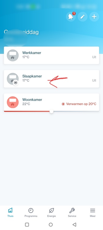

  • Soullancer
  • Laatst online: 22:47
Mensen die dit herkennen met de onecta app?
Ik word er gek van
Als je de airco uitschakeld, gaat de unit op uit in de app (grijs) maar er gebeurd niks. App afsluiten en opnieuw proberen, dan doet ie t soms weer wel of schiet ie in de app op aan.
En ik gebruik alle units op verwarmen, maar na het uit zetten zegt de app elke keer weer conflicterende bedrijfsstand, omdat een van de andere aircos in uitstand op koelen gezet wordt?
Afbeeldingslocatie: https://tweakers.net/i/Kh1gTWY4N3l5TbPWrEhj5Qm4kB0=/x800/filters:strip_icc():strip_exif()/f/image/1ArjZhmmGtAuyAO2JwWzDA7Z.jpg?f=fotoalbum_large
Echt een hele harde reset om alles uit het netwerk te halen en de units blanco in de wifi te krijgen is me ook nog niet echt gelukt
  • Team-RiNo
  • Laatst online: 14-08 20:50
Soullancer schreef op vrijdag 11 november 2022 @ 14:34:
Ik word er gek van
Misschien eens op verwarmen zetten d.m.v. de afstandsbediening?

  • AtlAntA
  • Laatst online: 17-08 09:48
Ik word er gek van
Ik heb iets vergelijkbaars met de fan stand. Alleen als ik een zeer lange pauze invoeg tussen het selecteren van de volgende fan stand dan wordt er op gereageerd. Anders wordt het of overgeslagen of er gebeurt gewoon niks.
Ook het aan en uit zetten werkt bij die ene unit (boven) niet echt betrouwbaar. En dit terwijl die unit volgens de app een betere wifi verbinding heeft dan diegene beneden. Vooralsnog geen echt probleem omdat de unit boven alleen incidenteel voor koelen zal worden gebruikt maar had wel wat beter verwacht.

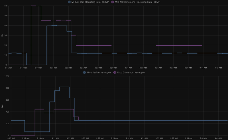

  • pjotter1965
  • Laatst online: 21:37
Ik zie ook bij het verwarmen met mijn MHI een te snel stijgende verhoogde temperatuur , waardoor de regeling vervroegd afslaat ( pendelen )
Om een beter regelgedrag te krijgen bij een MHI hier al veel info gevonden.
Alleen gaan mij deze oplossingen boven de pet.
Ik zoek dus een ( voor mij eenvoudige ) oplossing om de interne temperatuur voeler buiten de unit te plaatsen.
Weet iemand of de temperatuur sensor via een stekkerverbinding op de printplaat zit ?
Zoja, dan zou ik de aanwezige sensor misschien kunnen bedraden en buiten de unit kunnen plaatsen.

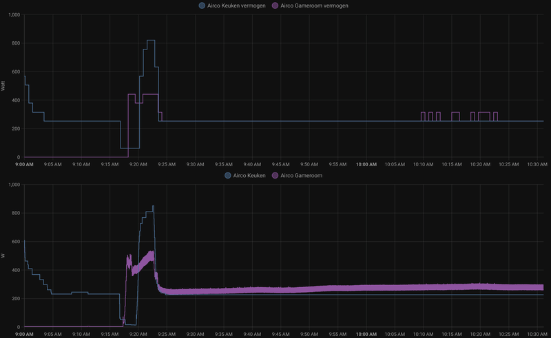

  • darklord007
  • Laatst online: 18-08 16:15
vdr01 schreef op vrijdag 11 november 2022 @ 14:33:
tussen 2-4uur zie ik 0.1kWh rood en tussen 6-8 een balkje roze.
Lijkt echt wat gedaan te hebben, maar ik heb nix ingesteld.
Vind 0,1kwh terwijl er nix staat ingesteld best veel (46Kwh per jaar)

darklord007 schreef op vrijdag 11 november 2022 @ 15:39:
Heb dat ook, vannacht was het tussen 00:00 - 02:00 en toen lag ik al in bed.
Oh nee was de nacht er voor al, toen ging ik pas om 01:00 naar bed, dus heb daar geen screenshot van, maar heb het wel eens gezien.
Afbeeldingslocatie: https://i.imgur.com/cRHZyCLl.jpg
Dit viel me net wel op, vraag me af wat er vorige week vrijdag en zaterdag aan de hand was.

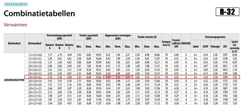

nMad schreef op donderdag 10 november 2022 @ 09:15:
Ik snap je verwondering van het hoge minimum verbruik van een 3MXM68A niet zo goed als je dit topic al maanden dagelijks volgt. Beneden een single split en boven een kleine multisplit was een betere keuze geweest.
Snelle zoekopdracht naar "3MXM68N" in dit topic levert al meerdere waarschuwingen over de hoge minimale afgifte, zoals onderstaande.
En in onderstaande tabel zie je het ook duidelijk:
Ik had inderdaad gelezen dat de 3MXM68N relatief gezien (beduidend) minder efficiënt presteert dan model één maatje kleiner. Een single-split beneden + duo-split voor boven hebben we dan ook zeker over nagedacht maar had toch niet de voorkeur (want; weinig ruimte + oude karakteristieke woning dus minder buitenunits = esthetisch beter). M.a.w. het was een bewuste keuze, en wellicht had ik er wat het verbruik betreft tegen beter weten in méér van verwacht (lees; gehoopt). ;)
Wat betreft de tabel die je opgeeft ben ik wel benieuwd hoe ik deze moet lezen. Ik ben namelijk altijd uitgegaan van onderstaande combinatietabel uit de documentatie van Daikin. Daar worden t.a.v. opgenomen vermogen fors lagere waardes vermeld. Klopt dit overzicht dan niet? Of lees ik het wellicht verkeerd? Of heeft onderstaande tabel echt puur betrekking op de binnenunits en moet ik daar het min/nom/max verbruik van de buitenunit zoals vermeld in jouw overzicht nog bij optellen?
Afbeeldingslocatie: https://tweakers.net/i/b0DL8HMg6ogbT4LdLHCgvvW3a1U=/800x/filters:strip_icc():strip_exif()/f/image/MEJDKrBaLmADoF08681e3jeV.jpg?f=fotoalbum_large
Overigens hoor je ons zelfs met deze verbruikcijfers niet klagen. In de calculatie vooraf ben ik uitgegaan van een gemiddeld verbruik van 1,4kW/h van de 4,2kw binnenunit en 0,7kW/h voor elk van de twee andere 2kw binnenunits. Op basis van 8 uur gebruik per unit/per dag (is tot op heden veel minder) en 90 dagen inzet per jaar komen we dan uit op een totaal energieverbruik van alle airco's samen van ~2.000kW/h per jaar. En daarmee zijn we nog steeds fors voordeliger uit t.o.v. verwarmen met gas. Waarbij het zeker helpt dat we nog minimaal twee jaar een zeer gunstige kWh-prijs genieten en het feit dat we i.v.m. een gedeelde gasmeter/-contract met de buren maar in beperkte mate profijt hebben van het prijsplafond t.a.v. gas waardoor verwarmen via de CV bij ons relatief kostbaar is en blijft.

Hier deze week qua verbruik (Daikin 2MXM50 met 4.2kW en 3.5kW unit):
Ma: 2.4 + 1.7 = 4.1 kWh
Di: 6.2 + 2.7 = 8.9 kWh
Wo: 4.6 + 2.5 = 7.1 kWh
Do: 2.5 + 0.1 = 2.6 kWh
Zonder verwarming blijft het ongeveer 17.0-17.4 binnen. Heel eerlijk gezegd vind ik dat best prima te doen. Maandag alleen vanaf een uur of 17 verwarmd, dinsdag de hele dag 19 graden binnen. Je ziet dan wel dat ik de dagen erna weer veel minder energie nodig heb. Vandaag lijkt het richting de 2kWh te gaan namelijk.
Edit: gemiddeld zou dat zo'n 3 kuubjes gas per dag zijn. Merk toch enorm dat het naisoleren van de spouwmuur en nog wat HR++ glas z'n ding doet.. Ben zeer benieuwd naar volgende week, aangezien het daar dagen lang tussen de 5 en 10 graden gaat hangen. Begin dit jaar in februari met de zeer koude dagen had hij niet genoeg vermogen om het warmteverlies te compenseren in ieder geval. Ben benieuwd hoe dat de volgende keer gaat uitpakken. Doel is de CV alleen nog maar als warmwaterbron in te zetten :+ Met z'n CW6 issie daar iig best geschikt voor :+
[ Voor 17% gewijzigd door Kuusj op 11-11-2022 17:27 ]

Vraagje; mijn ouder hebben onderstaande units. Nadat ik ze aanspoorde deze te gebruiken voor verwarmen zijn ze dit gaan doen. Ze geven echter aan dat de unit niet stopt met verwarmen maar dat deze door blijft gaan.
Als ze hem op 18c zetten stopt hij nog wel, maar op de temperaturen daarboven niet, dan blijft ie door verwarmen tot het heel heet wordt.
Installateur is erbij geweest, heeft gebeld met Daikin, maar die zegt dat dit model geen afslag op thermostaat heeft voor verwarmings modus???
Lijkt me heel sterk. Iemand hier bekend mee?
Helaas kan ik ivm werk niet meer gaan kijken de komende weken.
Buiten unit : 2MXM40M

  • whtniels
  • Laatst online: 25-07 23:29
Hier nog even weer een dag van 07:00 tot 23:00 op een vaste temperatuur, beide units op 18 graad.
Het verbruik blijft enorm(vind ik), vergeleken met wat ik hier veel voorbij zie komen (mijn dagverbruik gelijk aan weekverbruik van anderen).
Afbeeldingslocatie: https://tweakers.net/i/cmsvTnGPzIQD_Hv9euEeRe8CZjA=/x800/filters:strip_icc():strip_exif()/f/image/Uyd5PYZTqVcSOG8E0ixwy5EW.jpg?f=fotoalbum_large
Afbeeldingslocatie: https://tweakers.net/i/O6e2-YHrUaq2McDZNNT1XPC6lII=/x800/filters:strip_icc():strip_exif()/f/image/bCgv2OlHXpCBYuBfsWyxlN6u.jpg?f=fotoalbum_large
Afbeeldingslocatie: https://tweakers.net/i/t07ks4G7mHodRrDDntj5JwoSPwU=/x800/filters:strip_icc():strip_exif()/f/image/pqY9CLG70VzHEf0Hk1DMMRe7.jpg?f=fotoalbum_large
  • Zerobase
@whtniels: Ik zie hier hetzelfde gedrag met een Daikin 4MXM68N buiten-unit met 4 binnen-units (Woonkamer 4,2KW; Zolder 2,5KW; 2x slaapkamer 2KW).
Setpoints zijn resp 20/16/20/16 graden. De daadwerkelijke eindtemperatuur ligt hier +/- 2 graden boven.
Als ik de installatie aan zet trekt deze even kort 2KW, om daarna terug te zakken naar 1KW. Hebben alle binnen-units hun setpoint bereikt dan zet ik de installatie in ECO stand en zakt het totale opgenomen vermogen uit het net uiteindelijk terug naar 600W (wat overeenkomt met de specificaties van Daikin vwb het minimale opgenomen vermogen van de buiten-unit). Dit is bij ongeveer 10 graden buitentemperatuur. Daalt deze, dan stijgt die 600W.
Zet ik de installatie niet in ECO stand dan zal bij warmtevraag van een van de binnen-units het opgenomen vermogen van de installatie meteen naar 1KW springen, om vervolgens kort daarna weer terug te zakken naar 0 (schakelt uit). Dit hoeft niet meteen te betekenen dat de installatie pendelt. Afhankelijk van de buitentemperatuur zit er wel eens een half uur tussen die momenten. Dat noem ik geen pendelen meer.
Het relatief hoge verbruik ten opzichte van wat anderen hier melden heb ik dus ook, maar daar houd ik dan wel een heel huis mee warm. Het scheelt bijna niks of ik alleen de woonkamer aanzet of alle binnen-units.
En zolang ik van Essent maar E 0,055 terugkrijg voor een kWh blijft het nog steeds een stuk goedkoper dan verwarmen met gas (ik heb op jaarbasis +/- 1500 kWh over). Laat ik salderen achterwege en reken ik de volle prijs per kWh (E 0,53) dan kom ik ongeveer break-even uit.
  • GermanPivo
  • Laatst online: 21:51
whtniels schreef op vrijdag 11 november 2022 @ 23:49:
Vind het vooral vergeleken met je gasverbuik aan de hoge kant. Gasverbruik van 900m3 best netjes is, dan zou je 1800 kWh nodig hebben voor een stookseizoen met de l/l, maar daar ga je wel erg rap doorheen...

GermanPivo schreef op zaterdag 12 november 2022 @ 08:25:
Ja dat viel mij ook op. Wij vebruikten ook ongeveer 900 kuub gas per jaar en verwarmen nu met 2mxm40-nogwat en 2 perfera vloermodellen in huis en hebben vorige week 18kwh verbruikt voor de verwarming. Nu hebben we steeds maar 1 unit (beneden) aan gehad van half 7 s'ochtends tot half 10 s'avonds dus ik vermoed dat daar bij @whtniels ook nog veel winst te behalen is. Maar dat is natuurlijk een comfort afweging die je moet maken.
Ook kunnen de instellingen (vraagbesturing 40%?, Econo? Fan stand auto?) best veel verschil maken. Het zou misschien ook geen slecht idee zijn om na te kijken of er niet ergens per ongeluk veel warmteverlies is door een open raam oid.
  • JDx
  • Laatst online: 20-10-2024
JDx
Ben ik ^
AtlAntA schreef op zaterdag 12 november 2022 @ 09:24:
Ja, maar dan haal je dus comfort weg, net als ik ook heb gedaan, maar bij hetzelfde comfort kan je denk ik niet zomaar uit gaan van m3x2, eerder x3 denk ik, eens?
En natuurlijk nog afhankelijk van hoe zuinig je gas-systeem al was (radiatoren, ketel, vloerverwarming).
[ Voor 5% gewijzigd door JDx op 12-11-2022 09:52 ]
  • Chimsie78
  • Laatst online: 21-08 20:02
Nu het buiten kouder begint te worden, ben ik begonnen met het uitzoeken van het ideale stook programma
Ik heb een MHI SRK25ZS (Gameroom) en een SRK50ZSX (keuken) om de gehele beneden verdieping te verwarmen. beide staan ingesteld op 18 graden, stand: verwamen en maken gebruik van een externe Aqara temperatuur sensor om het pendelen tegen te gaan.
De SRK25ZS draait netje op 20Hz en de SRK50ZSX op 12Hz.
Wat me opvalt is dat het verbruikt niet lager gaat dan 1,10Ampere / 253Watt.
Is dit het minimale verbruik op de stand verwarmen voor beide units?
Afbeeldingslocatie: https://tweakers.net/i/Tmwi7UOwDZmAGWm1qoY-jHDCqB0=/800x/filters:strip_exif()/f/image/zGX9sFwtHWevopTrHOBOupg7.png?f=fotoalbum_large

Bedankt voor reacties.
Mijn radiatoren boven waren allemaal erg slecht en gaven amper warmte af. Alleen beneden had ik nieuwe, grote radiatoren met overcapaciteit. Huis werd dus alleen beneden verwarmt, dag en nacht op minimaal 16 en bij aanwezigheid thuis op 18/19. Vandaar het verbruik van +/- 900m³.
Ik had de aircos laten installeren met de intentie dat mijn cv ketel aan het einde zat, en boven alle radiatoren en voetblokken ook aan vervanging toe waren. Wou niet investeren in weer iets met gas.
Nu ben ik dus wel aan het verwarmen boven en beneden en het heeft geen moeite om de boel warm te krijgen, maar op deze manier ga ik wel heel erg veel stroom gebruiken en dat is ook niet mijn bedoeling.
Vandaag gingen ze om 7 uur sochtends aan (het was afgekoeld van 18 tot 14 graad in de woonkamer, boven iets minder). En om 9 uur heb ik al 7kwh verbruikt. Inmiddels boven uitgezet, kijken of dat helpt.
Ik hoop dat het installatie bedrijf mij snel terugbeld, ik wil advies van hun over het verbruik, dit word wel heel extreem.

Chimsie78 schreef op zaterdag 12 november 2022 @ 09:57:
Geen ervaring met een ZSX, maar een SRK25ZS-W kan nog een heel stuk verder terug bij verwarmen. Is natuurlijk wel afhankelijk van een aantal omstandigheden.
@whtniels Bij deze temperaturen in de nacht en toch wel flinke afkoeling zou ik zeker testen of 24/7 draaien beter werkt (en als je nog wat kan na-isoleren - zeker doen).
[ Voor 10% gewijzigd door GermanPivo op 12-11-2022 10:09 ]
Het gerapporteerde verbruik van de unit moet je met een korrel zout nemen, als mijn unit 253watt rapporteerd is het opgenomen verbruik via de kWh meter rond de 194watt
Vroemt met EV | 10.000WP | 14kWh Thuisaccu | 2x MHI SRK/SRC 35 ZS | LG-WH27s Boiler
Ik heb het volgende hangen/staan en het verbruik is gemiddeld 5kW per 24 uur en heb hem constant op 18 graden staan. als we het koud hebben dan zetten we hem op 20 graden en dat is pas 2x gebeurd.
Voor ons is het eerste jaar dat we zonder cv proberen. Gasverbruik was om te verwarmen rond de 700 m3.
Het huis is goed geïsoleerd en de slaapkamer/boven verdieping hebben we geen verwarming aan.
Mitsubishi Electric MXZ-2F53 VF Multi-Split buitendeel
5,30 kW koelen (A+++)
6,40 kW verwarmen (A++)
230V/16A
Mitsubishi Electric LN Diamond incl. WiFi
MSZ-LN35 VGW Natural White
Koelen: 3,50 kW
Verwarmen: 4,00 kW
A+++
Binnendeel woonkamer
Mitsubishi Electric MSZ-AP20 VGK binnendeel WiFi
Koelen 2,00 kW (A+++)
Verwarmen 2,20 kW (A++)

  • Chimsie78
revolution-nl schreef op zaterdag 12 november 2022 @ 10:09:
Beide units hangen achter een Shelly PM1, deze geeft een vergelijkbaar verbruik aan.
Ik weet niet of de shelly rekening houdt met de werkelijke voltage bij het berekenen van het vermogen?
Afbeeldingslocatie: https://tweakers.net/i/7bkxOKhnVvzP--Na9rTOpJUh0lU=/800x/filters:strip_exif()/f/image/25WhCSzkxVVc2oesT7Wp7A3M.png?f=fotoalbum_large

Chimsie78 schreef op zaterdag 12 november 2022 @ 10:33:
Als beide dat verbruik aangeven dan zal dat wel zo zijn toch? Fabrieks specs veranderen daar niets aan.
Of ben je bang dat het niet klopt? Aangezien ze het beide doen zal het wel kloppen.
  • Chimsie78
JDx schreef op zaterdag 12 november 2022 @ 10:35:
Mijn vraag was of dit verbruik overeen komt met het minimale verbruik op de stand verwarmen voor beide units?
Ik lees hier wel eens lagere getallen en was benieuwd naar de ervaringen van andere met dit type airco en bij deze instellingen.
