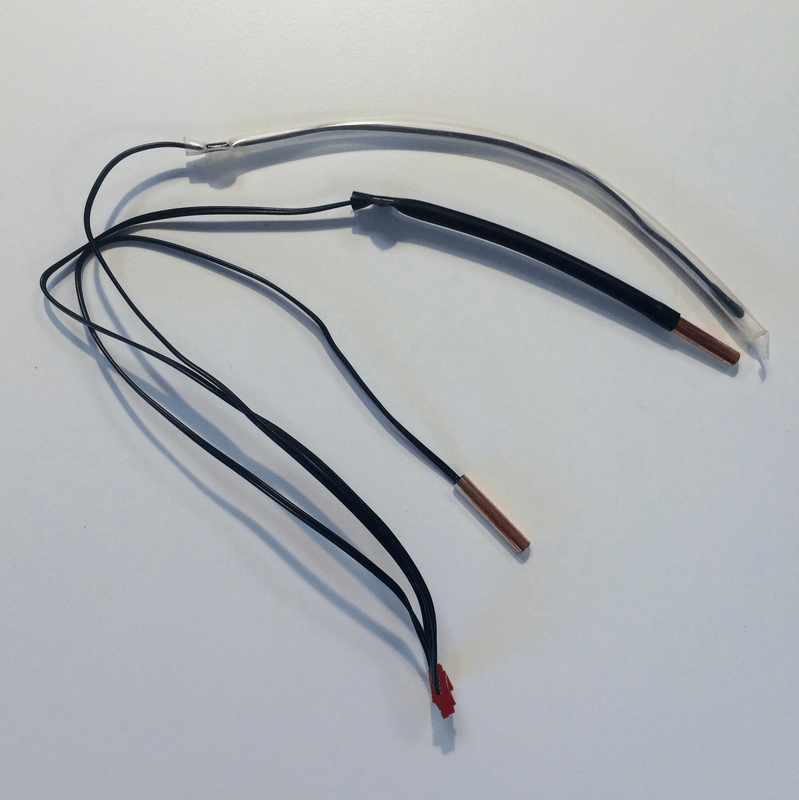

zou je deze draden kunnen verlengen? of zou je de voeler in de goot van de airco kunnen leggen (waar hij minder gevoelig is voor warme lucht. Of zou je met een stuk tape de sensor kunnen isoleren (zodat hij trager reageert)?
misschien dat ik te moeilijk denk maar wil graag horen wat eventueel mogelijk is voor ik met de installateur in discussie ga?

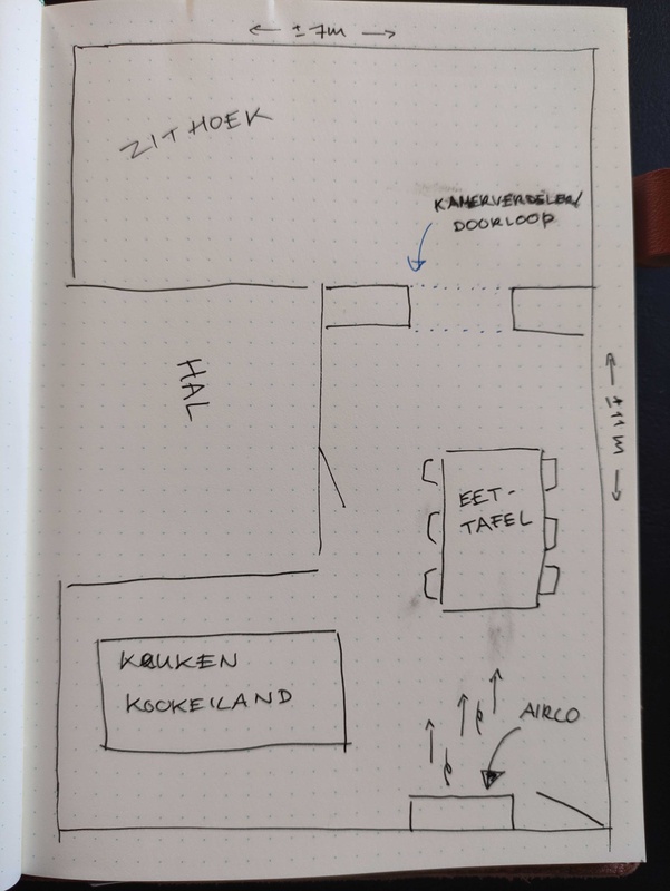

Snap dat je dat zegt, maar er zijn een paar redenen dat ik dat niet wil:
- Dat betekent zeker 11 meter extra leiding via binnen- of buitenkant, wat ik erg ontsierend vind. (Of een buitenunit pontificaal tegen de muur in de tuin; nog erger!)
- Het betekent een extra binnenunit in de zitkamer, waar ik het nog lelijker vind dan in de keuken. In de keuken heb je toch al je afzuigkap en andere apparaten, en kan ik er beter mee leven.
- Het zijn vooral m'n vrouw en ik die de zithoek gebruiken en wij hebben niet zo'n grote comfortvraag. Met wat IR-bijverwarming en/of een dekentje op de bank zitten wij al prima.
- Op langere termijn (>3 jaar) komt er waarschijnlijk wel een lucht/water of zelfs water/water warmtepomp, en ga ik weer (deels) verwarmen met vloerverwarming.
Je zal waarschijnlijk zeggen: waarom dan niet meteen l/w of w/w? Zoals we allemaal weten duurt dat zeker een jaar, en in dat jaar:

Het is een vrijstaand huis, dus in principe kan het overal. Maar langs die muur van 11 meter loopt mijn tuin/terras en zit ik liever niet naar een buitenunit en/of condenspomp te kijken. Langs de noordzijde (op de tekening) ligt een moestuin en een smal paadje. Dat zou minder in het zicht zijn maar er is gelijkvloers minder ruimte. Dan moet hij dus hoger hangen, en zit je recht buiten ons slaapkamerraam, met waarschijnlijk een condenspomp vanwege hoogteverschil, en ik ben helaas nogal gevoelig voor laag bromgeluid. (EDIT: Ik realiseer me nu dat hij natuurlijk uit staat als ik slaap.)
Het liefst wil ik alle buitenunits op de garage, die op de tekening tegen de zuidelijke muur zit. Dat betekent inderdaad wel een lange leiding naar de binnenunit op de hal boven, want die zou dan op de tekening op het midden van de lange muur rechts hangen (een verdieping hoger).
Een single split aan de keukenzijde en een single split aan de zitkamerzijde zou een alternatief kunnen zijn, mits je aan beide kanten een buitenunit zou kunnen plaatsen (en dan zou je wel met een iets hoger minimumvermogen zitten dan met een multisplit die zijn minimumvermogen over twee binnenunits kan verdelen).
Ik snap het, maar ik heb gewoon echt geen trek in buitenunits aan alle kanten van mijn huis. Ik verwacht ook niet dat de vrouw daarmee akkoord gaat. Dan draag ik liever Uggs en een fleecedeken. ;) Maar dat zal niet nodig zijn met een IR-paneeltje boven de bank.
ik kan me niet voorstellen dat verwarming in je keuken belangrijker is dan in je zithoek
Toch wel: daar ontbijten, lunchen, koken, en eten we bijna iedere dag, want we werken veel thuis. En als je vrienden op bezoek hebt, is het ook vaak om te eten of voor een spelletje aan de keukentafel. We zitten daarentegen niet iedere avond voor de tv. Bovendien hoef ik het niet heet te hebben als ik op de bank zit, als ik maar niet zit te rillen. Als we over 5-10 jaar misschien een stel kleuters hebben is het wat anders, maar zoals ik in mijn andere post omschrijf kan dan wellicht de vloerverwarming weer (deels) aan.
EDIT: Zal de wtw/ventilatie niet ook iets helpen bij de warmteverdeling? Het mag voor mij best een aantal uur duren. Dat heb ik liever dan overal apparaten aan binnen- en/of buitenmuur.

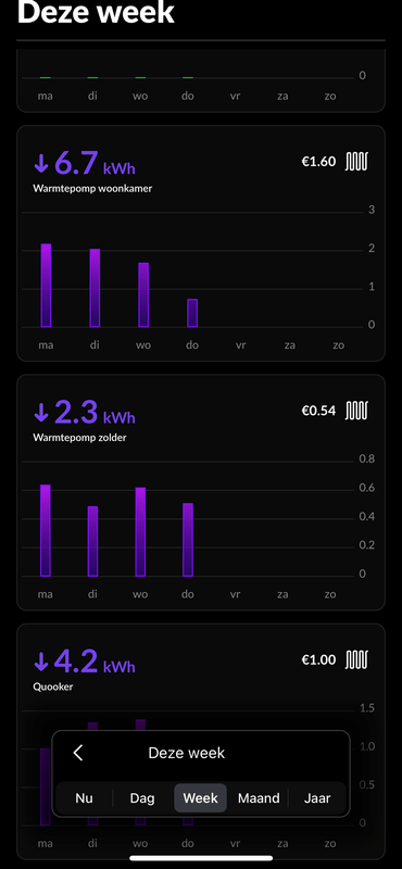

Ik vind het verbruik behoorlijk hoog. Met beide aan op 18 graden met een temperatuur van 11 buiten zit het verbruik tussen de 1 en 1.5 kwh. Dan zou ik nu al met deze temperaturen met alleen verwarmen al op 600kwh/maand komen.
Ik kan niet heel veel vinden over deze combinatie op dit forum op een aantal na, en daar las ik dat het minimum vermogen behoorlijk hoog is, is het dan beter dat ik de temperatuur ook hoger zet, het is me allemaal niet duidelijk. De buitenunit slaat om de zoveel minuten met vol vermogen aan en dat is duidelijk hoorbaar binnen in huis. Ook sissen de leidingen behoorlijk. Er is behoorlijk voor betaald en niet door beunhazen geinstalleerd.
Als iemand advies aan mij kan geven, ik sta open voor alles.
Hier vrijwel een identieke situatie. Tussenwoning uit 1979, 120m2, begane grond en twee verdiepingen. Vloerisolatie + spouwmuur nageïsoleerd + standaard dubbel glas in houten kozijnen. Vrij weinig zoninval (geen ramen op zuid).
Hier hangt een Daikin 3,5 kW vloermodel beneden en Daikin 2,5 kW wandmodel. Beide single splits.
Temperatuur in woonkamer dagelijks 07:00 - 22:00 op 20 graden (gemeten temperatuur).
Temperatuur op zolder werkdagen 08:00 - 17:00 op 20 graden (gemeten temperatuur).
Vorig jaar gasverbruik 1070 m3 waarvan circa 800-850 m3 voor verwarmen met hetzelfde bovenstaande "stookregime".
Verbruik is hier een stuk lager. Zie screenshots beneden. Wellicht handig ter vergelijking / referentie.
Afbeeldingslocatie: https://tweakers.net/i/-DejDjCdPa_mWytw6tFj3pSopkc=/x800/filters:strip_exif()/f/image/3insXf5DghacKwy6WQxYZjLo.png?f=fotoalbum_large
Afbeeldingslocatie: https://tweakers.net/i/3xHXDtsq0PD18pECQbCc6an9Otg=/x800/filters:strip_exif()/f/image/4771fq0NBEnAuwfFaxC51lGr.png?f=fotoalbum_large
[ Voor 3% gewijzigd door nMad op 10-11-2022 13:13 ]

gbrkrsnm schreef op donderdag 10 november 2022 @ 09:17:
Gisteren nog even contact gehad met hem. Wat blijkt: hij had een 7(!) kWh berekend voor de woonkamer en 5 voor de bovenverdieping, met bijbehorende (behoorlijk forse) buitenunit. Ik ging steeds uit van 5 + 3.5. Dat verklaart de hoge prijs wel enigszins, denk ik?
Zijn logica voor de 7kWh kan ik enigszins in meegaan, hoewel ik uiteindelijk waarschijnlijk toch voor max 5 ga. Zie hier mijn situatie beneden:
Wil je de zithoek snel/effectief warm krijgen, dan moet je een hele hoop lucht een heel eind verplaatsen, onder een soort poort/doorloop door, en ook nog de hoek om. Zijn strategie is om dat met brute kracht te doen en dus behoorlijk zwaar materiaal in te zetten. Dat snap ik wel, maar:
- 's Ochtends als het op z'n koudst is, is mijn warmtevraag vooral in de eethoek, waar de kleine dan haar papje krijgt. Je kunt een baby niet 4 paar sokken en 3 truien aantrekken; die moet gewoon warm kunnen zitten en op de vloer kunnen spelen.
- 's Avonds wil je natuurlijk een paar uurtjes lekker warm op de bank kunnen zitten, maar 1) dan is het binnen vanzelf al warmer omdat je de dag achter de rug hebt en 2) je kunt desnoods de hele dag de airco stilletjes in de keuken laten draaien, zodat het na een paar uur overal warm is, ook zonder een hele storm over de volledige lengte van de kamer te moeten blazen. Ik neem tenminste aan dat dat zo werkt? Correct me if I'm wrong.
Nog bovenop dit alles, was ik sowieso al van plan om een infraroodpaneeltje boven de bank te hangen, voor als je echt alleen met z'n tweetjes beneden voor de tv zit en niet de hele kamer wil verwarmen.
Ik vertelde hem ook nog over de warmteverliesberekening die ik online had gemaakt, en zijn reactie was dat hij altijd "op gevoel" werkt en dat al meer dan twintig jaar zo doet. Aan de ene kant zou je zeggen: harde cijfers zijn altijd beter dan een gevoel. Aan de andere kant: twintig jaar professionele ervaring is ook niet waardeloos. Hij maakte ook nog het punt dat zo'n berekening waarschijnlijk uitgaat van een mooie vierkante ruimte zonder obstakels, en daar zit wat in.
Als laatste heb ik zelf nagelaten te noemen dat mijn verdiepingen van beton zijn en mijn spouwmuren zo'n 30 cm dik. Dat zal waarschijnlijk ook wel uitmaken voor de installatieduur en -kosten.
Kortom, dit nuanceert het verhaal alweer een beetje. Op zich is het verder een sympathieke vent die bereid is over alles te praten. Maar het blijft natuurlijk een verkoper, dus ik heb ook een afspraak gemaakt met de plaatselijke concurrent voor volgende week (nog bedankt voor de tip in Boxtel!). Vandaag verwacht ik van die eerste gozer nog een uitgebreide offerte voor zowel het multisplit-verhaal als voor 2x single split (5 + 3.5 kWh). We zullen zien.
Hoor het graag als iemand ergens bedenkingen bij heeft!

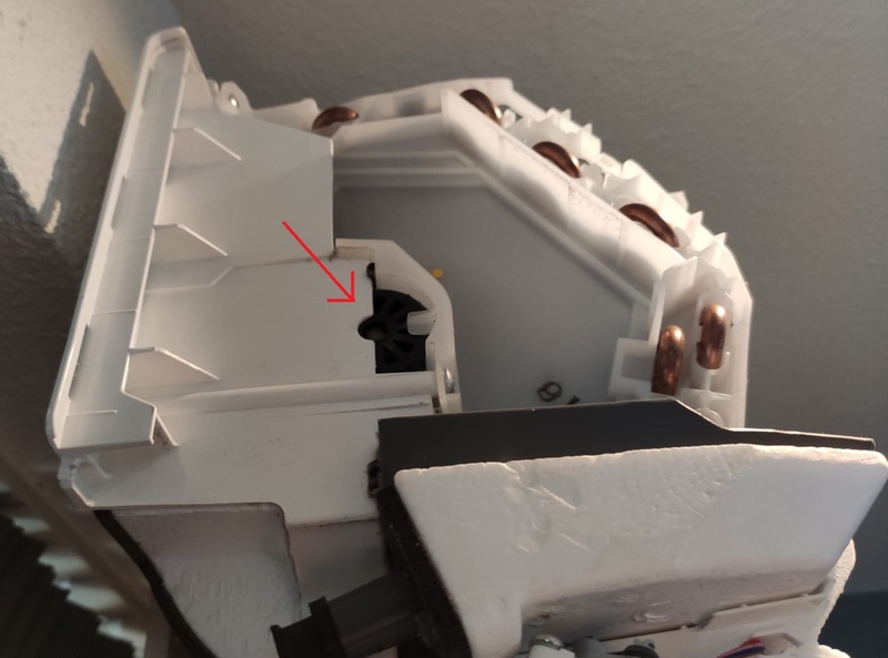

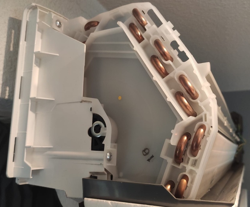

Ik heb 4 MHI SRK-ZS-airco's. Bij één van de binnenunits hoor ik vooral bij lage toeren soms een zacht tikkend geluid geeft. Het is niet hard, maar als je erop let dan hoor je het wel goed. Als je wat druk uitoefend op de behuizing is het soms ineens weg.
Een soortgelijk geluid was hier al eerder langsgekomen voor een Daikin-airco. Ook bij mijn MHI lijkt het van de linkerkant van de ventilatoras te komen.
De as van de ventilator hangt in een soort rubberen ophangmechanisme:Afbeeldingslocatie: https://tweakers.net/i/yp8nHpRKQlce0pXyLI-oeAHTXB0=/800x/filters:strip_icc():strip_exif()/f/image/JFJ3ATyCOViwXUHhSxST1blS.jpg?f=fotoalbum_large
Als ik het rubbertje zachtjes aandrukte ging het getik weg.
Ik heb er nu een ringetje tussen geklemt, die dezelfde druk zou moeten uitoefenen:
Afbeeldingslocatie: https://tweakers.net/i/iiMcBkSh0wBFUR1eG6G3UE6KXO4=/800x/filters:strip_icc():strip_exif()/f/image/CNm0e7CJ9z48pEgYccZoJlC6.jpg?f=fotoalbum_large
Vooralsnog geen getik meer :P
