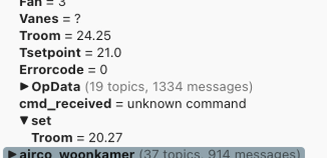

JBtL schreef op maandag 7 november 2022 @ 13:32:
Ik doe het nu via esphome, maar via mqtt kan moet je volgens mij opletten dat je het goede topic pakt.
Dus XXXX/set/Troom ipv XXXX/Troom
Ik krijg een 'unknown command' melding als ik dat doe. Troom blijft de interne temperatuursensor weergeven, bij set staat wel de temperatuur die de kamerthermostaat aangeeft. Ik geef die waarde als number door via mqtt out.
Afbeeldingslocatie: https://tweakers.net/i/0akJW1BMTsu1lpDBsRKi3x8yHa8=/full-fit-in/4000x4000/filters:no_upscale():fill(white):strip_exif()/f/image/aplbcKAOtV9e69s35qTvcCxA.png?f=user_large
Ik kom er nog even niet uit.

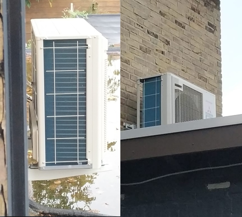

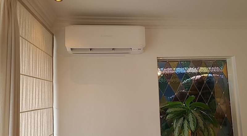

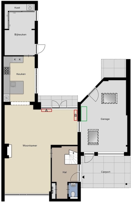

yorroy schreef op maandag 7 november 2022 @ 11:23:
Zojuist heb ik de offerte binnengekregen voor plaatsing van 2 Mitsubishi heavy airco's:
- Mitsubishi SRK35ZS-W in de woonkamer: 1950,-
- Mitsubishi SRK50ZS-W op zolder in het trapgat. 2450,-
Voornamelijk de zoldervariant wordt gebruikt voor zowel koelen als verwarmen aangezien ik geen verwarming heb op de voorzolder, waar tegenwoordig mijn thuiswerkplek zit.
Er is tevens nog een slaapkamer van mijn zoon op zolder waar het in de zomer wel echt heel warm wordt, dus ook voor koelen lijkt me dit dan ideaal.
Ik heb alleen mijn vraagtekens bij een 5kw airco. De installateur raad dit aan omdat de airco precies boven de trap wordt gehangen, hierdoor zal veel koele lucht gelijk naar beneden zakken door de open trap.
Is dat echt nodig, of zou een 3,5kw ook voldoende zijn. qua m3 op de zolder zou een 3,5kw namelijk wel voldoende moeten zijn.
Wat betreft de airco in de woonkamer heb ik een vraag voor de kenners:
De buitenunit wordt aan de zijkant van het huis gehangen, boven de carport. Het is natuurlijk super lelijk als er een hele koof om de carport gebouwd moet worden voor de aanvoer. Nu kwam de installateur met het idee om maar gewoon door het dak van de carport naar boven te gaan naar de buitenunit. Dit geniet natuurlijk de voorkeur omdat dit optisch veel mooier is, maar ga ik dan geen extreme kans op lekkages krijgen of is dit door een dakdekker allemaal wel netjes weer af te werken?
Zijn er meer mensen die het op deze manier gedaan hebben?
Ik heb een dakdoorvoer en dat is door de airco mannen heel netjes professioneel dicht gemaakt. Moest wel iets bijbetalen voor een setje afdichtspul en een buis die dan door het dak gaat. maar ja, kan prima dus.

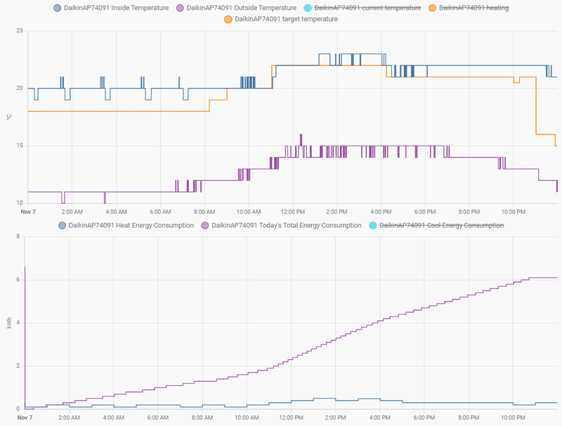

Ik heb een hoekwoning zonder spouwisolatie. Echt een tochthol is het (isolatie over 2 weken).
Ik heb een triple split 6.8kw met iedere verdieping 1 binnenunit van 3,5kw.
Beneden draait van 7-22:00 en houdt de huiskamer op 20 graden.
Doordat ik 5 dagen geleden nog een kind heb gekregen wordt de kamer op de eerste verdieping ongeveer 24/7 verwarmd op een lekker warm temperatuurtje.
Totaal verstook ik zon 10kw per etmaal nu. Vergeleken met jullie resultaten vind ik dat veel, vergeleken met mijn (voormalig) gasverbruik een schijntje.

Stoffa schreef op dinsdag 8 november 2022 @ 09:07:
Ik heb ook zo'n tochthol uit 1960, wel zo veel mogelijk gedaan aan isolatie, gebruikte gisteren dus 2,8kWh (van 05:00-23:00) en dat komt neer op 1,20 euro, als ik naar mijn gasverbruik kijk in 2019, dan was dat zo'n 8m3 en dus nu 25 euro geweest.

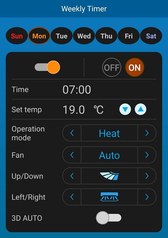

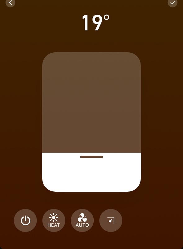

Frag1le schreef op dinsdag 8 november 2022 @ 10:35:
Vragen: Via de Smart M-Air app heb ik een 'Weekly Timer' ingesteld en het is tot nu toe 2x voorgekomen dat het 7:00 uurs programma niet wordt getriggerd. Hoe is de ervaring hiermee bij jullie?
De Smart M-Air app heeft opties en mogelijkheden die via de remote niet in te stellen zijn, maar zo ook heeft de remote opties die via de app weer niet te wijzigen zijn, gebruiken jullie nog een andere app die meer kan?
Wat ik onduidelijk vind aan de timer optie in de smart m-air app is de 'aan / uit' optie. Check eens of die goed staat, gewoon nog een extra keer op 'aan' drukken.
Of er een andere app is, weet ik niet, maar ik ga testen met een andere wifi module, die heeft veel meer mogelijkheden (icm domotica software).

  • Frag1le
  • Laatst online: 21-08 13:57
Abom schreef op dinsdag 8 november 2022 @ 11:40:
Bedankt voor het meedenken maar dit staat voor zover ik weet goed, de timer is enabled en de unit staat in die timer op 'on'.
Nochtans heeft deze al 2x de 7:00 uurs timer genegeerd waar de andere 2 timers per dag wel worden uitgevoerd.
Afbeeldingslocatie: https://tweakers.net/i/4pCIz2v3HrCFqS3Gl-GtFUy4oR4=/x800/filters:strip_icc():strip_exif()/f/image/HRng1wOev5rH9ywaGl3dLUfd.jpg?f=fotoalbum_large

Zie mijn post van vanmorgen (dezelfde unit): Abom in "Lucht/lucht warmtepomp om mee te verwarmen en te koelen"
Wij hebben op dit moment de standaard MHI WiFi module, daarin kun je een tijdschema instellen (super onpraktisch, maar dat terzijde).
Vanmorgen ging de unit netjes aan en toen wij beneden kwamen, was het de gewenste 19 graden. Gisteren hadden wij dus vrij veel last van pendelen, dat is vandaag bijna niet meer het geval. Mogelijk dat het gisteren een probleem was omdat 's morgen de CV gewoon aan is geweest en de installateur een tijdje een verwarmingsrun heeft laten draaien na plaatsing.
Nu loopt de unit al uren en ik heb de unit nog niet betrapt op een keer uitschakelen. Het grootste verschil is dat ik de gewenste temperatuur veel hoger heb gezet. Nu loopt de temperatuur in de woonkamer heel langzaam op, even afwachten wat de max temperatuur is.
De tip van Zuinig; verticale lamellen niet naar beneden laten wijzen, omdat de warmte dan te veel rond de unit blijft hangen, helpt ook wel denk ik.

  • jobr
  • Laatst online: 26-07-2025
Frag1le schreef op dinsdag 8 november 2022 @ 12:43:
Misschien verliest de wifi module de internet verbinding.
  • Frag1le
jobr schreef op dinsdag 8 november 2022 @ 18:48:
Dat zou betekenen dat de Weekly Timer (in de app) niet op de airco zelf wordt opgeslagen en de timer-trigger gepusht wordt vanuit de MHI cloud.
Weet iemand dit?
Ik zal eens kijken/testen of de unit inderdaad een stabiele verbinding heeft en of het niet aan de MHI cloud ligt. De app geeft namelijk ook wel eens een error.
  • ThaBEN
  • Laatst online: 19-10-2025
Frag1le schreef op dinsdag 8 november 2022 @ 19:00:
Weet iemand dit?
Zou goed kunnen. Alles gaat via de cloud zover ik weet. Je hebt wel een optie in de app om alles lokaal te doen, zonder de cloud.
Instellingen --> Bedrijfsmodus --> Beperkte thuismodus.
Maar dan kun je logischerwijs de airco niet meer vanuit buitenshuis aansturen. Geen idee of het invloed heeft op de Weekly Timer.
PSVR Owner | PSN ID: ThaBEN_NL

  • jobr
ThaBEN schreef op dinsdag 8 november 2022 @ 19:04:
Dan kun je de timers niet gebruiken
  • jobr
Weet iemand dit?
Dacht dat ik dat ergens had gelezen.
In de FAQ staat:
The weekly timer doesn't work as configured.
Please confirm as follows.
・Make sure that no one else is using it.
The timer setting will not be reflected if it is operated about one minute
before the set time. In addition, the settings may have been changed
because the operations you performed later become effective.
・Please check if there is something wrong with the air conditioner.
When remote control is enabled, you can receive mail to the registered
mail address. It is displayed on the application. Please check the details
and contact the Service Front Center.
・Check your Internet connection at home.
If the Internet connection is disconnected at the set time, the timer setting
is not reflected.
Dit suggereert dat deze zonder internet zou kunnen werken.
Zou je kunnen testen door de wifi unit uit te zetten voor dat een timer actie wordt uitgevoerd.
[ Voor 53% gewijzigd door jobr op 08-11-2022 19:18 ]
  • pjotter1965
  • Laatst online: 11:16
Weet iemand dit?
Ik kan dit bevestigen, wordt in de app opgeslagen.
Ik zit ook nog in testfase, had de airco vanmorgen via de app om 7u ingeschakeld en om 9u uitgeschakeld.
Om 9u30 zag ik dat de airco nog werkte.
Wat bleek….. mijn iphone was ondertussen uitgegaan ( vergeten op te laden )
MHI SCM50 | PV 5475 Wp
  • jobr
pjotter1965 schreef op dinsdag 8 november 2022 @ 19:10:
Dat kan niet waar zijn. Dan zouden de timers niet werken als de telefoon of verbinding uitstaat.
[ Voor 251% gewijzigd door jobr op 08-11-2022 19:24 ]
  • ThaBEN
Vraagje, gebruik jij de afstandsbediening en app door elkaar?
Even stukje speculatie vanuit mijn kant.
Wellicht dat je in de avond handmatig de airco uitschakelt via de afstandsbediening?
Indien ja, probeer het eens door enkel de app te gebruiken en kijk of de timer dan wel goed gaat.
De app en afstandsbediening door elkaar gebruiken kan problemen geven. Het zijn "domme" apparaten die niet met elkaar communiceren.
Mocht jij de airco met de afstandsbediening uitzetten in de avond, dan denkt de app dat de airco nog altijd aanstaat en mogelijk daarom om 07:00 niet reageert.
  • jobr
ThaBEN schreef op dinsdag 8 november 2022 @ 19:14:
Nee hoor. Zet de airco maar uit via de AB en kijk maar in de app. Idem voor bijv de set temp.
Andersom is het wel het geval.
  • ThaBEN
Betekend dit dan ook niet gelijk dat de timer alleen goed werkt zolang de app een actieve verbinding heeft met je WiFi netwerk of verbinding met de cloud?
Zou wel een minpunt zijn als die niet de planning volgt en commandos overslaat indien je telefoon uitstaat of je op een plek zit zonder internetverbinding.
  • enzoronald
  • Laatst online: 18-08 11:55
ThaBEN schreef op dinsdag 8 november 2022 @ 19:21:
Misschien een idee om home assistant te gebruiken? Ik heb Home Assistant draaien en dan kun je automations maken met timers maar ook bijvoorbeeld alleen aan laten gaan als er iemand thuis is of als de huiskamer thermostaat lager staat dan 19 graden etc
  • pjotter1965
Herstel mbt mijn vorige opmerking.
Net even snel getest, via timer om 19u25 airco laten inschakelen.
Daarna iphone op vliegtuigmodus en wifi uit……om 19u25 ging airco wel aan. 8)7
Nee ik gebruik de remote eigenlijk niet, en laat de unit 24/7 aan staan net als de HR ketel 24/7 aanstaat.
Ik begrijp nu dat de MHI cloud de timer settings pushed naar de unit op de ingestelde tijden, kijkende naar het stuk gequote tekst over de timers hierboven.
Ik vermoed dat de MHI cloud dit dus soms verzaakt en de airco dus in z'n vorige timer blijft.
Ik heb 3 timers per dag, voornamelijk om de setpoint te wijzigen voor de ochtend, de avonduren en een kleine nachtverlaging. Ik denk dat de Weekly Timer via de remote wel op de unit zelf wordt opgeslagen en mocht de MHI cloud te vaak verzaken dan ga ik mn Weekly Timers redundant inrichten op de unit zelf via de remote.
Ik had toch verwacht dat dit anders zou werken en dat de MHI cloud het weekschema geheel pushte naar de airco.

ThaBEN schreef op dinsdag 8 november 2022 @ 13:48:
Vraagje, momenteel passen wij opeen huis van kennissen die op vakantie zijn. Deze hebben een MHI SRK80ZR-W in huis. Nu viel mij op dat het rooster van de buitenunit een fel blauwe gloed heeft. Dit heb ik nog niet eerder gezien. Iemand een idee of dit zo hoort waarom dat is?
Hij hangt op een plek waar ik niet gemakkelijk bij kan komen om betere foto's te maken, maar hieronder zie je wat ik bedoel.
Ben me al af aan het vragen of er per ongeluk nog een beschermfolielaag aanwezig is op de buitenunit.
zag dit voorheen bijgoedkopere units en mijn eigen toshiba heeft dit totaal niet
maa nu zag ik bij daikin dit ook?
waarom die blauw waas?

Maxwp schreef op dinsdag 8 november 2022 @ 22:22:
Bedoel je de buitenunit waarvan de elementen blauw lijken? Ik heb een MHI 7.1 multisplit pas geplaatst en die heeft het ook. Lijkt gewoon zo te horen. Vind het er zelf ook uitzien alsof er nog beschermfolie op zat.
  • Knijper1962
  • Registratie: Februari 2017
  • Laatst online: 20-08 11:04
Ik heb vroeger wel gehoord, dat dat blauwe vooral aan zee gebruikt werd. Zou corrosie bescherming zijn tegen zoute lucht.
Maar ik weet eigenlijk niet zeker of dat echt zo is.

Master-T schreef op dinsdag 8 november 2022 @ 22:34:
nou blijkbaar is dat dan normaal
ik heb een 10 jaar oude toshiba en die heeft dat niet toen ik buren zag welke een goedkope unit plaatsen zag ik die blauw waas.
ziet er wat verkeerd uit eigenlijk
de toshiba is mooi roest vrij verder ook geen aanslag of waas na meer dan 10 jaar.
  • Maxwp
  • Laatst online: 14:25
Knijper1962 schreef op dinsdag 8 november 2022 @ 22:48:
dat zou dan weer mooi zijn als dat zo is

de Peer schreef op zondag 6 november 2022 @ 19:06:
goed, ik ga het vannacht gewoon eens proberen. beide airco's op 24 graden en eens zien of het een beetje blijft hangen morgen.
Ik probeer met de aansturing van mijn daikin 3.5 ook de kosten zo laag mogelijk te houden en 'warmte te bufferen':
- Indien mijn zonnepanelen overschot leveren gaat het setpoint naar 21.5 graden, en de demand gaat omhoog afhankelijk van hoeveel mijn overschot is (ik woon in Belgie en kan niet meer salderen).
- Het setpoint zet ik op +1 ten opzichte van de gewenste temperatuur als de buitentemperatuur hoger is dan het gemiddelde van de dag. Een airco werkt efficienter als de temperatuur hoog is, en het verschil tussen de minimale temperatuur en de maximale temperatuur op een dag is toch substantieel. Hierdoor buffer ik ook warmte op het moment dat warmte het efficientst is te genereren, en hoeft ie minder te draaien in de koudere helft.
Hier een plaatje van 7 november. Als er overschot is dan gaat de temperatuur omhoog (tussen 11 en 16 uur), en in de warmere helft van de dag is het setpoint ook 1 graad warmer. Dat is eigenlijk niet goed te zien in dit plaatje omdat ik niet de temperatuur van de unit gebruik maar van api.openweathermap.org
Wat je wel ziet is dat er in de warmere periode meer energie gebruikt wordt (stijlere lijn).
Afbeeldingslocatie: https://tweakers.net/i/gNVP7Fe_FibGl8njWCXLjSWtKJE=/800x/filters:strip_exif()/f/image/fPTbPgNfs9wpXtVfcYWqeYOd.png?f=fotoalbum_large
Naast het bufferen van energie kies ik ook automatisch een warmte profiel op basis van de voorspelde graaddagen. Het profiel bestaat uit de minimale temperatuur voor elk uur op een dag, en een bovengrens voor de set demand voor die dag. Zo heb ik nu 4 profielen:
- Helemaal uit,
- Alleen overdag verwarmen,
- Nachtverlaging,
- Continue een vaste temperatuur (dag en nacht)
Ik ben nu nog ervaring aan het opdoen waar de grenzen (in graaddagen) moeten liggen tussen die profielen.
Ik stuur alles aan via een python scriptje, en monitor in HA.
