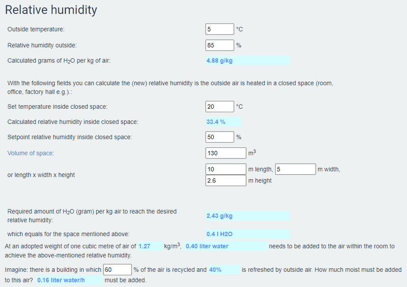

Ik ben meer fan van de Sharp luchtreiniger/luchtwassers. Ze zijn beter te krijgen in de handel en zijn in meerdere formaten te koop.
Voorbeeld klein: https://luchtreiniger.nl/luchtreinigers/sharp-kc-d40euw/
Max 216m3 / 440g per uur, maar ik heb hem nooit op iets meer dan laag / medium. Dat houdt een hele verdieping netjes op 50%+ RH, alleen zelfs met de deur open is het boven nog steeds wat droog.
Hou ook rekening mee dat filters en de verdamper-wiel consumables zijn. Met een ander apparaat van Philips had ik grote moeite om aan die onderdelen te komen, Sharp is wat dat betreft makkelijker. Daikin heb ik nooit gezien.

Vrienden hier ook een Sharp en die zweren erbij, vooral ook tegen allergieën, heb er ook naar gekeken … maar vind ze toch te duur en lelijk hok voor wat ik nodig had op het moment.
Dus hier staat een simpele van Stadler genaamd Fred: https://www.coolblue.nl/p...dler-form-fred-white.html

Dat ding gebruikt meer stroom dan een goede airco :-)
normal (300 w, 360g/h) – eco (200 w, 175g/h)
  • Servee
Fire71 schreef op zondag 21 augustus 2022 @ 13:29:
Met de huidige stroomprijzen kost dat ding net zoveel als de Sharp na een winter doorstomen :)

MotorBeast schreef op zondag 21 augustus 2022 @ 17:00:
@Servee Volgens mij als je voldoende ventileert is het echt zelden te droog in je woning. Je trekt vochtige lucht van buiten naar binnen (zie hieronder toelichting van de vochtigheid die je binnentrekt). Ik heb er echt maar zelden last van (soms bij vorst). Probleem is denk ik eerder dat mensen hun roosters dicht zetten en/of hun ventilatiebox niet onderhouden en daarom te weinig trek in hun huizen hebben. Het komt in ieder geval niet door verwarmen van je woning.
Toelichting:
Wat is de gemiddelde luchtvochtigheid in Nederland?
De gemiddelde luchtvochtigheid buiten in Nederland bedraagt omstreeks 80-85%. In ons gematigde zeeklimaat kennen we vooral natte winters, en zomers waarin het eerder benauwd is dan aangenaam warm. In de herfst en in de winter wordt regelmatig een relatieve luchtvochtigheid boven 85% gemeten.
OBJECTION.
Afbeeldingslocatie: https://tweakers.net/i/4WbwZvJxiWUxqzZi9GYTqOJodkQ=/800x/filters:strip_exif()/f/image/WIIsOevQU7awkhmx35qxssA3.png?f=fotoalbum_large
Het mag prima 85% @ 5C zijn maar als je dat opwarm tot 20 graden met L/L of klassieke CV, je hebt nog steeds extra water nodig om 50% RH binnen te krijgen. Hoeveel kan je berekenen, bijvoorbeeld met https://www.lenntech.com/...ity/relative-humidity.htm
De default settings van deze rekentool ververst alleen 40% van lucht per uur binnen, voor mij zou dat dan 130m3 x 40% x 3 verdiepingen = 156 m3 / uur zijn, dat is ongeveer stand 2 van de WTW. Op max doet een mechanische ventilatie unit vaak 250-400 m3 per uur.
160ml x 24h = 3.84L klopt wel ongeveer ja, ik hou het graag nog natter maar kan met de bestaande Sharp maar 1.5 verdiepingen bereiken, plus je hebt ook nog extra vocht van mensen en badkamer.

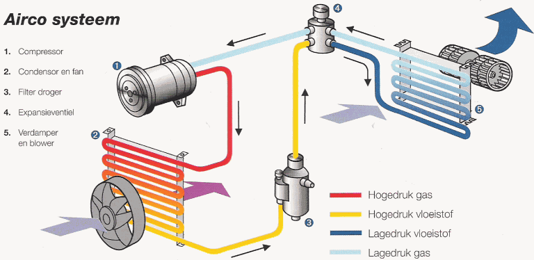

Voor de airco professionals onder ons, mijn vloeistofleiding is nat dus die is koud. nu weet ik dat het bij aan/uit airco's niet de bedoeling is want dan heb je een koudemiddel te kort. geld dat ook voor inverters?
Welke vloeistofleiding bedoel je?
  • Speedfightserv
  • Laatst online: 19-05 15:31
Tommie12 schreef op maandag 22 augustus 2022 @ 15:06:
Dunne leiding. Die noem je normaal de vloeistof en de dikkere leiding de zuigleiding

Speedfightserv schreef op maandag 22 augustus 2022 @ 12:40:
Als je dunne leiding niet geïsoleerd is heet die vloeistofleiding en zit het expantieventiel in het binnendeel. De vloeistofleiding moet zo rond de 35 gr aanvoelen en droog zijn.
Al heel lang zitten de expantieventielen in het buitendeel. Door de dunne leiding stroomt dan lage druk vloeistof welke al aan het verdampen is. Deze is dan geïsoleerd om condenseren tegen te gaan en voelt koud aan. Zo rond de 6-8 graden.
Als deze bij het begin al aan gaat rijpen/bevriezen dan zit er te weinig freon in je installatie.Afbeeldingslocatie: https://tweakers.net/i/1WUymiTYIPUeOCws_wVE5jiYCTg=/full-fit-in/4000x4000/filters:no_upscale():fill(white):strip_exif()/f/image/hM000UmVKZW6PncUwjzMaXU2.png?f=user_large
  • Speedfightserv
Chninkel schreef op maandag 22 augustus 2022 @ 21:38:
Als deze bij het begin al aan gaat rijpen/bevriezen dan zit er te weinig freon in je installatie.[Afbeelding]
Top, niets aan de hand dus :) Thanks!
Dit? :o
Afbeeldingslocatie: https://tweakers.net/i/IBucywqxconSg_BqF3AMDu0NZAQ=/x800/filters:strip_icc():strip_exif()/f/image/J2EEXMacVCAV5XtHo6ws9qxZ.jpg?f=fotoalbum_large
