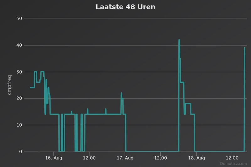

@justben Afbeeldingslocatie: https://tweakers.net/i/G9OY7XukIrK_E6y_azT9XsVxe3k=/800x/filters:strip_icc():strip_exif()/f/image/CcLhCZVwsxqygUrC4X0VS742.jpg?f=fotoalbum_large
Hier kan je mooi het verschil zien tussen continue koelen en vandaag en gisteren adhoc en daarvoor langdurig koelen. Bij adhoc knalt hij naarboven en gaat max stampen. Oftewel een in kleine ruimte zal de boel snel op temperatuur zijn. En slaat dan af. Wat moet je daar dan met een 3,5 of een 5? NB: bij mij hangen ze niet in een hal maar op de grootste slaapkamer op zuid en zolder van 40m2 ongeveer.

MotorBeast schreef op donderdag 18 augustus 2022 @ 16:16:
@justben [Afbeelding]
Duidelijk verschil, ik zei het alleen maar om aan te geven dat de gemiddelde aircoman vaak hogere vermogens wil hangen, wat hier op het forum niet geadviseerd wordt door de meesten. Ik zou er zelf ook geen 3.5 laten hangen.

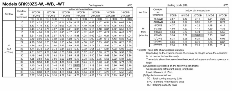

jobr schreef op donderdag 11 augustus 2022 @ 20:18:
Ik heb wat vragen over een multisplit:
(als voorbeeld een MHI 50ZS-W waar 3 units op kunnen).
Als capaciteit staat 5 kW bij koelen. Maar er staat ook 1.7-7.1 bij. Die 1.7 is neem ik aan het minimale vermogen en die 7.1 het maximale vermogen. Maar hoe verhoudt zich dit dan tot de 5 kW ?
Zou dan verwachten dat het een 7 kW model is en niet een 5 kW. Of kan die 7.1 maar een korte periode gehaald worden ?
M.a.w hoe moet je dit interpreteren qua vermogen?
Nu zie ik in de combinatie tabel voor de binnenunits bijv: 2.5+2.5+3.5
De cooling heating capacity is dan: 1.47+1.47+2.06
De min cooling cap is dan 2.1, de standaard 5.0 en de max 6.9 kW.
Als ik het goed begrijp wordt die 1.47+1.47+2.06 bereikt als alle 3 units aanstaan en maximale vraag hebben. Klopt dit ?
Hoe zit dit dan met de 6.9 want opgeteld is dit maar 5 kW ?
En stel alleen de 3.5 unit staat aan wat is dan het maximale vermogen wat ik met die 3.5 binnenunit kan halen ?
En als de 2 units van 2.5 aan staan en maximaal vermogen vragen ?
En als alle 3 aan staan maar 2 units vragen 0.5 kW en de 3.5 vraagt maximaal ?
M.a.w hoe werkt deze vermogensverdeling ?
En kan ik dan ook concluderen dat de buitenunit gaat pendelen zodra de totale vraag van alle binnen units onder de minimale capaciteit komt van 2.1 kW?
Niemand die dit helder kan uitleggen?

  • GermanPivo
  • Laatst online: 20:14
Het nominale vermogen is het vermogen zoals door de fabrikant aan de apparatuur wordt gegeven. Het vermogen is afhankelijk van de omstandigheden binnen/buiten, dus een hogere max is mogelijk. In onderstaande afbeelding uit de technische handleiding is mooi te zien wat verschillende buitentemperaturen en setpoint doen met het nominale vermogen van bijvoorbeeld een 5 kW single (multi is er niet voor zover ik weet, maar voor het principe).
Afbeeldingslocatie: https://tweakers.net/i/ClJ6J1SWEWDIrulHHJd5O5ioC5E=/800x/filters:strip_icc():strip_exif()/f/image/rl858eFUuEtKH5HOYi4GoJPl.jpg?f=fotoalbum_large
Klopt. In de combinatietabel wordt altijd de nominale waarde gegeven. Dus het totaal van verschillende combinaties binnenunits op een 5kW buitenunit is altijd 5 kW nominaal bij een gelijke warmtevraag.
Dat is niet zo heel ingewikkeld. Als je alleen de 3,5 kW aanzet, kijk je in de combinatietabel van de multi bij de capaciteit 1 aangesloten (=actief in dit geval) binnenunit. Voor 2 actieve binnenunits zoek je die combinatie op, etc.
Afbeeldingslocatie: https://tweakers.net/i/Yu-r9OnszxhaCj5GoG6aQk3kT6M=/800x/filters:strip_icc():strip_exif()/f/image/CtoBERdknCjUDPj5NpP0ht2w.jpg?f=fotoalbum_large
In de situatie die je noemt, krijgt elke unit waar hij om vraagt. Het maximale vermogen van de buitenunit wordt niet overschreden. Als alle kamers maximaal vragen en dit gaat over maximaal van de buitenunit
Dat klopt in de theoretische situatie dat alle units op hetzelfde moment geen vermogen meer vragen. In de praktijk gaat het pendelen als de laatste binnenunit minder vraagt dan 1,7 kW (maar veel merken gaan lager dan de specificaties).

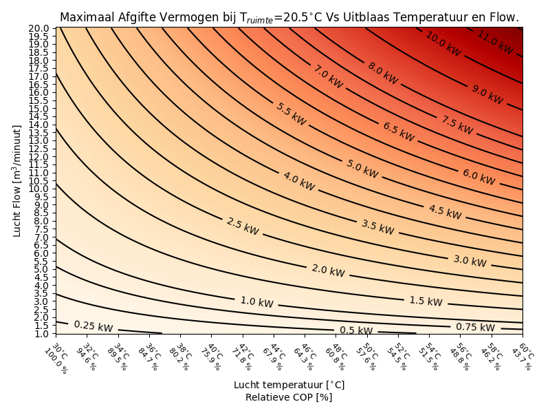

Ik heb maar eens een plaatje gemaakt dat bij verwarmen de relatie weer geeft tussen de airflow, in m3/minuut, de uitblaas temperatuur, en hoeveel vermogen er dan maximaal door de airco afgegeven kan worden aan de lucht.
Heel interessant en duidelijk, thanks!
Wil je nog delen met welke software je dit plaatje hebt gemaakt? :)

Fire71 schreef op donderdag 18 augustus 2022 @ 12:37:
Je hebt er duidelijk diep over nagedacht. Heb je wel eens een analyse gedaan van de relatie tussen de compressor belasting en energetische efficiëntie van de airco? Is dat makkelijk te doen?
Ja, heb ik wel eens gedaan, ook voor lucht/water warmte pompen.
De relatie zit tussen het verschil in de buiten temperatuur en de koelmiddel temperatuur die je maakt, en is voor elke warmtepomp iets anders en uiteraard rond het vriespunt waar er defrosts plaats vinden zal de COP iets slechter zijn, maar als indicatie voor wat doet de COP als de uitblaas temperatuur binnen hoger is kan je best van het gemiddelde uitgaan.
Wat ik in het verleden gezien heb is dat dit een exponentieel verband is waarbij je per extra oC minder verschil ongeveer 2.8% hogere COP krijgt.
Dus bij de zelfde buiten temperatuur zal een verlaging van je koelmiddel met 1oC een 2.8% hogere COP geven, en bij een verlaging van bijvoorbeeld 10oC zal dit 1.02810 = 31.8% hogere COP opleveren.
Ik kan dat plaatje wel even updaten om in de x as ook de relatieve COP erbij te zetten in % dat is misschien wel indicatief om te zien wat het effect is op de COP als je bewust de flow van je airco laag zet i.p.v. op automatisch te laten staan.
Plaatje met relatieve COP% en tevens een andere colormap zodat de lage vermogens wat beter te lezen zijn:
Afbeeldingslocatie: https://tweakers.net/i/HWRupq0uWX1XWOCrs0D9UEbmEvY=/full-fit-in/4000x4000/filters:no_upscale():fill(white):strip_exif()/f/image/w7WK7bC6FpNibxqcr55lRTFd.png?f=user_large
[ Voor 10% gewijzigd door PentaClover op 19-08-2022 11:04 . Reden: Plaatje Toegevoegd ]

  • MotorBeast
  • Registratie: Maart 2017
  • Laatst online: 23:14
PentaClover schreef op vrijdag 19 augustus 2022 @ 10:35:
Dat is dan toch de reden dat ik constateer dat bij een bepaald omslagpunt het zuiniger is dat je 24/7 door stookt of in ieder geval minimaal verlaagt ipv adhoc iedere keer de boel warm stoken in de winter ? Je houdt dan de temperatuur van het koelmiddel laag.
  • Fire71
Dank voor de uitleg. Wederom wat vragen :-).
1. Ik begrijp dat als de koelmiddel temperatuur lager is de COP beter zal worden. Dat is de 2.8%. Is dit theoretisch bepaald of empirisch? Ik vraag het omdat ik grafieken heb gezien waarin de meest efficiente compressor snelheid niet de laagste was die de compressor aankon. En koelmiddel temperatuur is niet gelijk aan de uitblaastemperatuur.
2. Het is ook logisch dat als je twee maal zoveel lucht flow hebt van dezelfde temperatuur dat je twee maal het afgifte vermogen hebt.
Maar hoe moet ik dit plaatje nu lezen, zeker als ik naar de relatieve COP kijk?
Stel ik heb twee gelijke airco’s:
- De ene blaast 30 graden met een air flow van 7 m3 per minuut —> dus 1 kW.
- De andere blaast 30 graden met een air flow van 21 m3 per minuut - dus 3 kW.
Ik kan me niet voorstellen dat beide airco op dat moment dezelfde COP hebben. Maar ik kan me vergissen :-).
Of moet je naar één maximaal afgifte vermogen curve kijken en gaat de relatieve COP over die curve heen? En als dat zo is, zijn lagere vermogens curves, als je over de y-as naar beneden gaat, qua COP zuiniger?
Ik moet er nog eens wat meer over nadenken :-).
Dat is bepaald door een functie fit te doen door de data aangeleverd door de fabrikant, of eurovent. Die is vaak bij een nominale belasting bepaald bij verschillende temperaturen.
Fire71 schreef op vrijdag 19 augustus 2022 @ 12:06:
Inderdaad, Je moet naar het zelfde vermogen kijken; dus over de vermogenslijn naar rechts gaan, dan zie je de airflow afnemen, en de temperatuur toe, het COP % geeft dan de relatieve verandering van de COP aan.

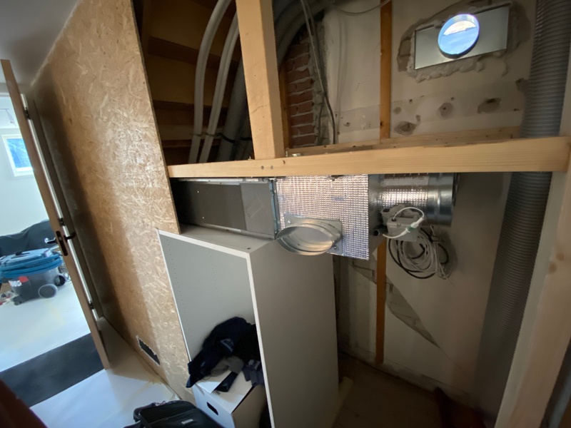

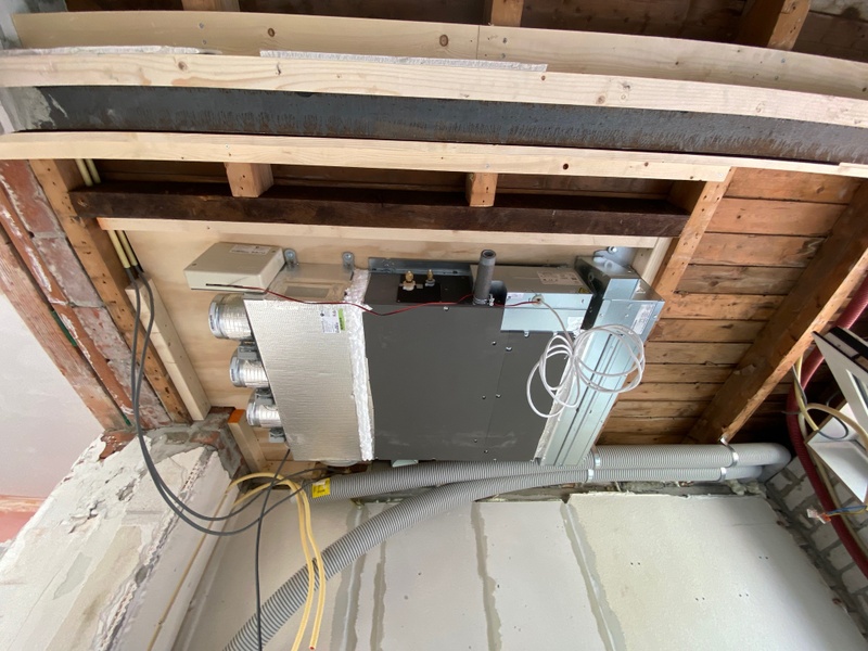

Daarover gesproken. Ik had eerder nog niks gepost omdat het nog niet helemaal af is, maar hierbij wat work-in-progress foto's van onze kanaalunits icm airzone die we nu geplaatst hebben.
Het zijn 3 Daikin FDXM's, 3,5, 3,5(had een 2,5 moeten zijn achteraf) en 2,5 op een 3MXM52A buitenunit, één voor iedere verdieping. Ik heb nog getwijfeld of het geen 68 moest zijn, maar ben heel blij met de keuze voor een 52. Ik heb het verbruik nog niet boven de 650 watt gezien met 2x 3,5 units die starten met 28 binnen en 33 buiten. Dat zakt al heel snel in naar rond de 250 watt en dan blijft de boel prima koel. Het laagst gemeten verbruik is rond de 160w (en daar moet eigenlijk nog 30 watt sluipverbruik van alle airzone spulleboel af), daarna gaat ie pendelen. Niet zo laag als de Ururu's hiervoor, maar het valt me zeker niet tegen voor een 3-multi.
Elke unit is voorzien van een Airzone multizone plenum en auto-cleaning-filtermodule. Je hebt dan voor iedere unit een Daikin Madoka thermostaat nodig, plus een airzone thermostaat voor iedere zone die je wil regelen.
Eea is met geisoleerde en geluidsdempende slangen aangesloten op de roosterschoenen. De verstelbare roosters zijn inmiddels al een tijdje besteld in de juiste ral-kleuren, vandaar nog alle gaten in de muren (die ook nog op de schilder wachten).
Alvast wat foto's, ik zal nóg ;) wat uitgebreidder posten als het allemaal af is.
De eerste buitenunit voorgemonteerd en voorbekabeld, dat is een heel stuk makkelijker dan dat allemaal boven je macht aan het plafond te doen. De overgangen aan de uitblaaszijde moeten ook allemaal rondom getaped en geisoleerd worden, dat gaat sowieso alleen vooraf.
Afbeeldingslocatie: https://tweakers.net/i/jtYeZMGN2vT6h1rA4lrxPhOwFdM=/800x/filters:strip_icc():strip_exif()/f/image/D4TKcJ88e8gbPlvHD7wf1Hmh.jpg?f=fotoalbum_large
De eerste unit tegen het plafond beneden:
Afbeeldingslocatie: https://tweakers.net/i/Em7jsiDjPij8D2Vt2KhMlnJ3sjc=/800x/filters:strip_icc():strip_exif()/f/image/TBTzJH1hWoTEP9HXbh8GAp6F.jpg?f=fotoalbum_large
Afbeeldingslocatie: https://tweakers.net/i/OyRBCk-ulpS4OL4iFmM53YbSmNk=/800x/filters:strip_icc():strip_exif()/f/image/b2QcpGORTBTadQl9ZKz8ZOZC.jpg?f=fotoalbum_large
Die hangt er inmiddels zó bij. Zoals je ziet is het allemaal enorm krap rondom zo'n unit, maar het gaat allemaal nog net. Ik moet nog één uitblaastraject maken voor de uitbouw (de loshangende slang), die is wat lastiger omdat ie over een stalen draagbalk heen moet. Waarschijnlijk gaan we het platte dak hierboven nog beter isoleren en opnieuw laten bitumeren, dan is het makkelijker dat straks even van bovenaf te doen.
De grijze slangen icm het blauwe plenum zijn van het vent-axia luchtverdeelsysteem en moeten nog worden aangesloten op de zijkant van het Airzone plenum. Zo kunnen dezelfde uitblaaskanalen óók voor de WTW ventilatie worden gebruikt, althans beneden en op zolder, onder de trap was dat ook het plan maar er is daar helaas net geen ruimte in de breedte meer voor.
Afbeeldingslocatie: https://tweakers.net/i/MNTmp5NWDFCqanl8oPqULOLJB2k=/x800/filters:strip_icc():strip_exif()/f/image/7QPnHJFHl4wMaXmTWEbtUCNA.jpg?f=fotoalbum_large
En de bijbehorende uitblaas-roosterschoenen. De koof voor het aanzuigtraject moet ik nog maken, evenals een multiplex plaat om de unit af te dekken in het plafond. De koof bevat straks 2 250mm geisoleerde en geluiddempende slangen die vanuit de woonkamer en uitbouw aanzuigen. De keuken hebben we bewust niet gedaan ivm vettige kooklucht, die mag liever (via ventielen met aanzuigfilters) meteen vanuit de recirculatiekap de WTW in.
Afbeeldingslocatie: https://tweakers.net/i/_-gcsqSTCynLcfdkouj1y94kinY=/800x/filters:strip_icc():strip_exif()/f/image/78Uev0U6yQFEB6rT9eJomuEg.jpg?f=fotoalbum_large
Afbeeldingslocatie: https://tweakers.net/i/CI555AWgVf_BdU_eiob80IWQlUg=/800x/filters:strip_icc():strip_exif()/f/image/ZJOHJ2sgaHn4RVo4opifZzj7.jpg?f=fotoalbum_large

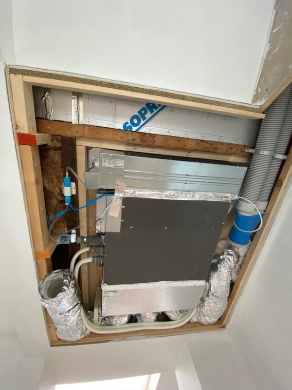

De tweede unit voor de slaapkamers op de 1e verdieping hebben we onder de trap geplaatst. De uitblaasslangen en de nodige slangen voor de WTW, mantelpijpen voor kabels, etc. hangen er nu boven (helaas geen goede foto meer van). Hieronder is nog ruimte over gehouden voor een inbouwkast voor beddengoed e.d. Als ik er bij moet schuif ik simpelweg die kasten er weer uit, omdat de units voor plafondmontage gemaakt zijn kan alles van onderaf geserviced worden.
Afbeeldingslocatie: https://tweakers.net/i/6RhQUCxcjwBuoa4emGP4HtWrzmA=/800x/filters:strip_icc():strip_exif()/f/image/aaDrmjCi9xyeHvrD07nHiD2z.jpg?f=fotoalbum_large
Afbeeldingslocatie: https://tweakers.net/i/1vAhTOowTn--Ih-V3ycq5f5S42o=/800x/filters:strip_icc():strip_exif()/f/image/zaZQ0W3BZ7sk0Epeu9XZrn6s.jpg?f=fotoalbum_large
Dat ziet er nu zo uit:
Afbeeldingslocatie: https://tweakers.net/i/rmbz9WlkoIcKBRWcKJcjbakR138=/800x/filters:strip_icc():strip_exif()/f/image/fm5dBLrRKeegRnwE7E22ojUv.jpg?f=fotoalbum_large
Afbeeldingslocatie: https://tweakers.net/i/Uugv4a95Sp6Jyh1yZmRoydBi4vg=/x800/filters:strip_icc():strip_exif()/f/image/79FVyJcCF5f5IG1ATFVb4ci3.jpg?f=fotoalbum_large

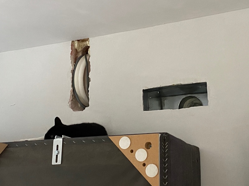

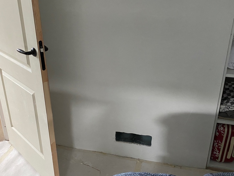

De aanzuigroosters lopen vanuit iedere slaapkamer een 250mm geisoleerde geluiddemper slang in, langs de trap omhoog tot vlak voor de binnenunit, zo voorkom je overspraak/geluidslekken tussen de ruimtes.
Afbeeldingslocatie: https://tweakers.net/i/XgExO0WTRnWr7NB--LPQICUeYcw=/800x/filters:strip_icc():strip_exif()/f/image/p8NtBGcCj8ZX8eULg60JISkO.jpg?f=fotoalbum_large
De laatste unit op zolder is op de buitenunit aangesloten en werkt, maar zit nu weer ingepakt in plastic omdat we daar nog aan het isoleren en stucen zijn. Die wordt daarna pas verder geinstalleerd en in gebruik genomen.

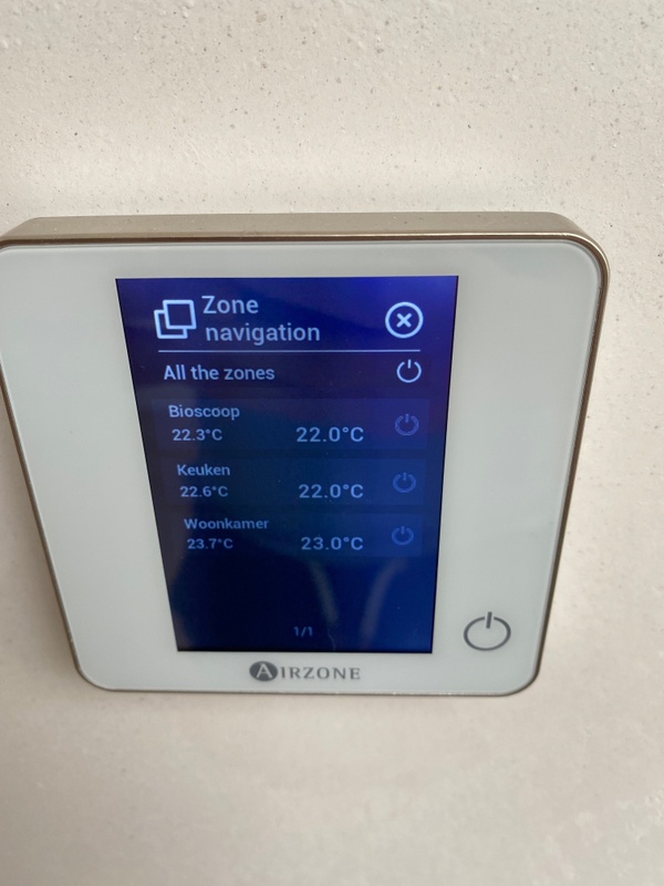

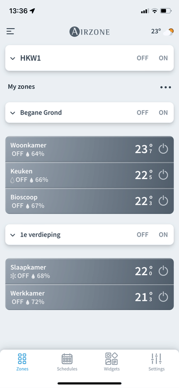

De bediening doe je dan volledig via Airzone thermostaten, de daikin thermostaat dient alleen voor het aanpassen van de (vele :P) instellingen, naar keuze al dan niet als ruimtesensor voor de airco regeling en bevat ook een gasleksensor. Zonder deze thermostaat werkt het echter niet. Deze kan je wel volledig wegwerken als je wil, alles is via bluetooth in te stellen daaraan.
Via de airzone thermostaat in een ruimte kan je (indien zo ingesteld) ook de andere zones voor die verdieping bedienen.
Afbeeldingslocatie: https://tweakers.net/i/SVEmMRO7eAU8yebP3H_TEjoAbZA=/x800/filters:strip_icc():strip_exif()/f/image/BGYdaLQNYI57MOXMHa96N5FY.jpg?f=fotoalbum_large
Afbeeldingslocatie: https://tweakers.net/i/f5-qeOxddK75BjmGcxvWjRgm5e4=/x800/filters:strip_icc():strip_exif()/f/image/JVImrWMyOcSy7z2nsC5ZVC0e.jpg?f=fotoalbum_large
En via de Webserver en App is natuurlijk ook alles te bedienen. Je moet dan wel alles aan elkaar verbinden met bus-kabels. De Home Assistant integratie met Airzone is ook super goed.
Afbeeldingslocatie: https://tweakers.net/i/wNMMv5b94OrosniIvjvPHqOyzWA=/x800/filters:strip_exif()/f/image/SZQqj9d6hGkH3a7lT8KjaPTt.png?f=fotoalbum_large

  • RonJ
  • Laatst online: 20:36
jOzh schreef op vrijdag 19 augustus 2022 @ 14:37:
Thanks, en dat is inderdaad exact wat ik wil, met name mooi weggewerkt :)
Hogere kosten was ik al op gewezen door meerdere installateurs. Heb ook het idee dat ze niet zo happig zijn op kanaalunits installeren maar dat kan ik mis hebben.
Als ik voor 3 losse wandunits ga in iedere kamer dan wordt het echt een zooitje met al het leidingwerk buitenlangs. Met een kanaalunit zou ik mooi dichtbij onze garage uitkomen waar de buitenunit op kan.
Klopt inderdaad, wat daarin vooral meespeelt is dat ze er niet tot nauwelijks ervaring mee hebben. De partijen die die units normaliter installeren in kantoren en hotels werken niet voor particulieren en andersom. Wat bij mij ook meespeelde in de keuze, je kan dan nog lager gaan in het vermogen per verdieping tov losse wandunits.
Ik zou je installateur alleen de kanaalunit zelf laten installeren (of zoals hier alleen even aansluiten op de koelleidingen en in bedrijf stellen) en de rest lekker zelf doen, dat kost gewoon vre-se-lijk veel tijd maar is niet al te moeilijk.
Als je voor de Airzone optie gaat, je kan je daar online aanmelden voor de Airzone Academy en in een avondje alle online trainingen voor installateurs doen, dan kan je het echt prima zelf. Als ze teveel opslag vragen op die plenums en thermostaten kan je dat evt ook apart vanuit italie of spanje laten komen. Ik mocht me van mijn installateur zelfs met zijn bedrijfsnaam en KVK registreren daar, dan krijg je ook gewoon support van ze.
[ Voor 4% gewijzigd door RonJ op 19-08-2022 14:49 ]
All-electric.
  • RonJ
[b]DarkKnight schreef op vrijdag 19 augustus 2022 @ 14:24:[/b
Vragen:
- Is het echt een probleem als er een kast van 2m onder de airco zit? De ene installateur zei dat het niet optimaal is, terwijl de andere aangaf dat absoluut af te raden. (Dit is locatie W).
- Ik las ook net (eer)gisteren iemand die boven de zithoek een heel slecht idee vindt, aangezien dat heel warme lucht wordt in je gezicht. Toch heb ik 2 installateurs die het de beste plek vinden. Ga ik spijt krijgen van een unit boven de bank?
- Is de keuken totaal geen optie of is dit puur omdat het niet ideaal/makkelijk is om te installeren?
- Slaapkamer: Ook in deze topic ben ik al de meningen voor/tegen hoe die te plaatsen. Ik neig meer boven het bed, zodat de meeste (koude) luchtstroom over ons heen gaat. Zijn er ervaringsdeskundigen hier?
- En het eeuwige vraagstuk: Hoe zwaar in slaapkamer? Ik heb alle technische specs uitgeplozen, en ik zie geen verschil tussen 2.5kW en 3.5kW qua opgenomen vermogen, geluid, etc. Zou 3.5kW inderdaad ook de overloop in ons geval wat kunnen opwarmen en koelen, of beter 2.5kW doen en later kijken of er toch nog een extra unit moet komen?
Hoe hoog is je plafond? Het maakt nogal wat uit of er 40cm of een meter boven je kast zit. Bij een te lage hoogte is de kans groot op recirculatie en een problematisch regelgedrag.
Boven de bank zou ik niet doen, niet zozeer vanwege de airflow, die kan je wel om je heen regelen al dan niet met een sensor, maar je hoort m dan ook veel meer.
De keuken is men vaak niet happig op ivm extreme vervuiling. Bedenk hoe je afzuigkap er van binnen uitziet en vertaal dit naar een radiator met 1mm kammetjes, niet te doen of iig ontzettend goor om schoon te maken. Het vele vocht helpt trouwens ook niet met de elektronica. Ik zou positie W naar rechts gooien (en icm Z voor 2x 2,5 of 2,5+3,5 gaan), dan pakt ie de keuken prima mee vanuit je woonkamer.
Heb een unit boven het bed gehad, tegen het advies van de installateur in. Zou ik niet nogmaals doen. Met name vanwege het geluid wederom (zie antwoord bank)
Een 2,5 is meer dan zat voor de meeste slaapkamers. Dat maakt richting de hal echt niks uit, daar is de luchtstroom de beperking, niet het vermogen van de bronkamer, die slaat dan alleen maar nog sneller af.
All-electric.
  • MarkV6
  • Laatst online: 03-02 13:41
In Noordholland heb ik geen installateur kunnen vinden. Terwijl Greeuw Airconditioning Alkmaar zelfs prijzen inclusief installatie op de site heeft staan. Ik heb gebeld wanneer ze konden langskomen maar dat doen ze niet. Ze kon ook niet aangeven waarom niet.
Dus heb ik het zelf besteld en geïnstalleerd. Ik heb een ZZP'er het in bedrijf laten stellen. Die zijn lastig te vinden.
RZAG71NY1 FBA71A /SRK ZS-S 2.5kW / Varme vt180 / S197 4.0L /Born 170kW / VanMoof S3

Ik lees hier dat 2 singles zuiniger zijn in gebruik dan een multi. Maar als ik de specs van de MHI SRK35ZS single bekijk dan zie ik voor dat buitendeel een EER en COP van 4.03 / 4.32. Terwijl de multi unit SCM50ZS een EER en COP heeft van 4.90 / 5.17. Dat scheelt zeker bij verwarmen toch aardig wat in efficiëntie.
Ook lees ik dat het laagste vermogen van een single lager is, als ik bovenstaande voorbeelden neem dan is dat bijvoorbeeld 0,9 vs 1,7 voor de single en multi. Maar als ik op een multi 2 binnendelen heb en die draaien allebei, is het dan niet 1,7 / 2 ?
Ik heb een klok/klepel gevoel.... volgens mij begrijp ik het nog steeds niet helemaal.
Ik twijfel namelijk tussen een SCM50ZS met een SRK25 en SRK35 erop. Of 2 singles, een SRK35 en SRK25, maar het prijsverschil van een SRK25 t.o.v. een SRK35 is vrij weinig. Waarom zou ik dan niet gewoon 2x single SRK35 nemen. Is nog goedkoper ook dan de multi opstelling. Keuze stress......
  • GermanPivo
lexi schreef op zaterdag 20 augustus 2022 @ 09:03:
Een multi is gunstig als een aantal aangesloten units altijd tegelijk draaien / tegelijk dezelfde koeltevraag hebben. Maar in de praktijk is dat vaak anders, dan is er een kamer die koelte vraagt en een andere niet. Dan zit je bij een multi met een te hoog minimum vermogen van 1,7 kW voor die ene binnenunit (en dus meer kans op pendelen). Met een single heb je dus de helft van het minimale vermogen, dus een unit die wat rustiger draait. Vergelijk ook even de minimum opgenomen vermogens, daar zie je grotere verschillen.
Als je de ruimte hebt, en als je ook maar 2 binnenunits aan gaat sluiten, zou ik altijd kiezen voor 2 singles. Een 3,5 kW heeft hetzelfde minimale vermogen, dus wat dat betreft kan je net zo goed 2x 3,5 kW hangen. Maar op papier zijn de kleinere units efficiënter. Kijk trouwens ook even naar een ZSX - kosten wat meer, maar zijn ook efficiënter.
