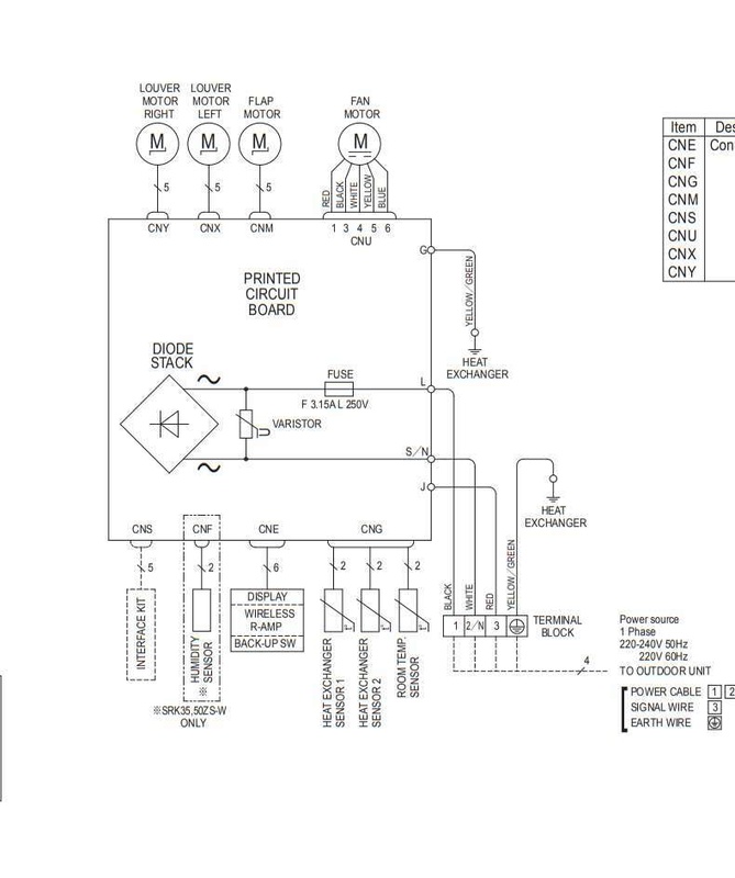

Beste Tweakers, ik heb advies nodig vanwege een storing aan mijn MHI SRK-ZS S bouwjaar 2016.
In juli 2017 is deze unit nieuw geplaatst en werkte deze tot zeer recent probleemloos met dagelijks koelen of verwarmen.
Een paar dagen terug kwam er ineens geen koude lucht meer uit en schakelde de unit zichzelf uit met error code Timer lampje 'AAN' en RUN lampje dat 7 keer knipperde. Volgens handleiding wil deze melding zeggen: Onvoldoende koelvloeistof of gesloten service klep.
Bedrijfje gebeld die airco keurig heeft geplaatst en STEK gecertificeerd is. Kwam dezelfde dag na zijn werk om 18:00 nog langs om te kijken of hij mij kon helpen. Helaas lukte dat niet want er was meer tijd nodig. Zaterdagochtend om 08:00 kwam hij weer langs. Paar uur mee bezig geweest en hij kan 100 procent garanderen geen lek in systeem en voldoende koelvloeistof. Hij heeft zelfs concu-collega's gebeld waar hij regelmatig mee samenwerkt. Probleem helaas niet opgelost.
Toen ik hem daarop aansprak gaf hij aan installatiemonteur te zijn en geen servicemonteur. Hij had dus ook geen reserve onderdelen in zijn bus voor deze 'probleemloze' unit. Ik weet niet zo goed wat ik hiermee aan moet. Ik had de aanname gedaan dat wie de airco installeert hem ook kan troubleshooten en repareren.
Weet iemand wellicht wat er aan de hand kan zijn en wat ik nu moet doen? Of kan ik beter een nieuwe unit kopen omdat hij uit 2017 stamt? Ik heb zelf het idee dat alles nog prima werkt behalve dan dat hij niet koelt en uiteindelijk in de storing vliegt. Het gekke is dat hij soms ineens wel koelt as ik hem aanzet maar meestal alleen nog maar ventileerd. Afvoerpijpje water is niet verstopt, filters zijn schoon, buiten unit is schoon.
EDIT: Superbedankt Servee, MotorBeast en habbekrats _/-\o_ . Ik ga ermee aan de slag en zal zeker laten weten hier hoe het afloopt. UPDATE 26 juli: er is inmiddels een nieuwe spoel besteld. Volgende update zal nog even duren vanwege levertijd.

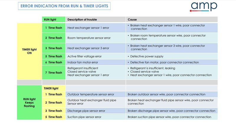

vdr01 schreef op maandag 25 juli 2022 @ 16:01:
Alvast mijn hartelijke dank voor eventuele reacties.
Waarschijnlijk een klep of spoel defect, zoals de manual beschrijft; Refrigerant is insufficient / Closed service valve lijkt me niet een heel ingrijpende reparatie.
@vdr01
Hier een stappenplan voor je “installateur” :+
Afbeeldingslocatie: https://tweakers.net/i/eDcldeZJaY0EBto_1PIOLujU4KE=/800x/filters:strip_icc():strip_exif()/f/image/25VxH7PD0KwrDfvrbmbHuQez.jpg?f=fotoalbum_large
[ Voor 9% gewijzigd door Servee op 25-07-2022 16:37 ]

  • habbekrats
  • Laatst online: 14:30
@vdr01
Ik kwam deze nog tegen, heat exchanger sensor staat er ook nog bij,
Zit er nog garantie op ? MHI geeft bij officiële installatie tegenwoordig 5 jaar.
Afbeeldingslocatie: https://tweakers.net/i/QBTTmRU4EMRg10AN_7d6d-G4_a8=/800x/filters:strip_icc():strip_exif()/f/image/k5nIeEhKxBgUAEs1Y7AbjY5n.jpg?f=fotoalbum_large
Ik weet niet of je de exact gelijke hebt, maar de sensor zit in de binnen unit
Afbeeldingslocatie: https://tweakers.net/i/O2OP7vk5PREoLHaAJw2glZt6Z_A=/x800/filters:strip_icc():strip_exif()/f/image/UmvRKILvQWalCzK1HTj68Xft.jpg?f=fotoalbum_large
Hier staat de hele sm
https://www.lumelco.pt/wp...nual_tecnico_srk-zs-w.pdf
[ Voor 33% gewijzigd door habbekrats op 25-07-2022 17:26 ]

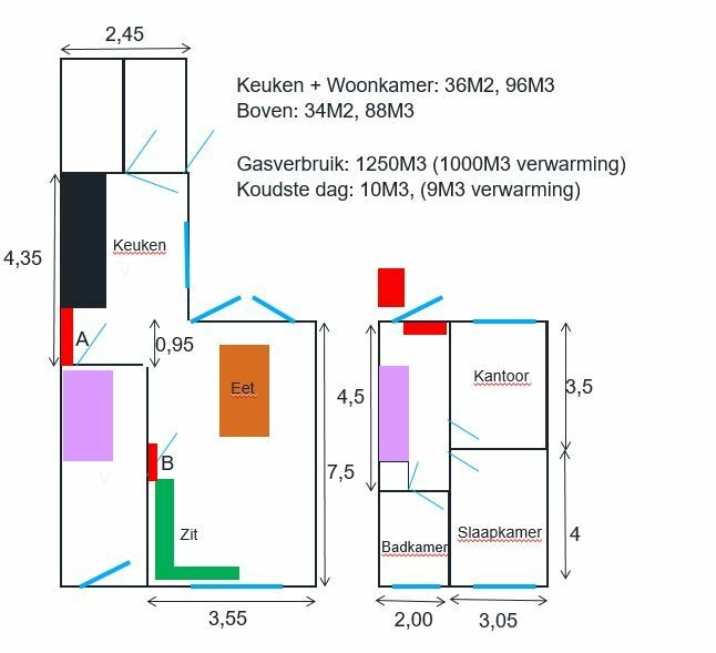

Ben ik ^
Dus zoiets, de deuren naar de badkamer, wc en slaapkamer X zijn altijd dicht, de deuren van het kantoortje en de slaapkamer altijd open.
Afbeeldingslocatie: https://i.imgur.com/WtGZMOJ.png

JDx schreef op dinsdag 26 juli 2022 @ 08:58:
Ik zou de airco in dat geval tegenover de deur hangen. Dan kan hij rechtdoor blazen naar de andere kamer.
Een ander voordeel is dat hij dan niet rechtstreeks op jouw blaast.
Er zal altijd een temperatuurverschil zijn, maar het werkt wel.

Plenkske schreef op dinsdag 26 juli 2022 @ 09:15:
Mja, dat zou ideaal zijn, maar links en rechts zijn alleen maar ramen. Daarom wordt het in de zomer ook zo heet boven, was vorige week 40+ in de slaapkamer, volop ramen op het zuiden en plat dak.

JDx schreef op dinsdag 26 juli 2022 @ 09:32:
Heb je plek voor een vloermodel ?

Plenkske schreef op dinsdag 26 juli 2022 @ 09:42:
Ja dat wel, maar voor koelen is eentje aan het plafond toch efficiënter. Maar dat is wel een idee ja, links tegenover de deur onder het raam zeg maar.
Plafonds zijn ook niet zo hoog boven (oude woning), dus een plafondmodel kan misschien wel niet eens bij de deur, want dan kan die niet meer open, zal mijn huidige eens meten van plafond tot de onderkant.

JDx schreef op dinsdag 26 juli 2022 @ 09:47:
Wellicht iets efficiënter, maar je moet er ook de juiste plek voor hebben.
Wij hadden wel plek voor een model aan de wand in onze slaapkamer, maar toch gekozen voor een vloermodel. Omdat die dan recht tegenover de deur van overloop en andere slaapkamers kan staan. Hij staat bij ons onder waar het schuine deel van dak begint.
Ik ben erg tevreden over het koelen. Hij blaast gewoon omhoog en je voelt het op de hele eerste verdieping. Uiteraard voel je nog steeds wel temperatuurverschillen, maar op zolder is het nóg warmer. En dat zie ik ook terug op temperatuurmetingen.

Plenkske schreef op dinsdag 26 juli 2022 @ 10:12:
Ik zou zelfs wel helemaal zonder verwarming kunnen boven en de hete dagen even doorbijten, afgelopen winter de verwarming ook niet aan gehad, maar dat komt omdat ik mijn complete bureau met PC, schermen, speakers en alles in de woonkamer heb.
Inclusief nog een eethoek, zithoek en keuken op 30m2 terwijl bijna de hele bovenverdieping leeg is.
Achter een deur hangen en dan de rest willen koelen gaat hem denk ik niet worden. Hoe denk je dat de airflow achter de deur vandaan gaat komen de hoek om? :?

MotorBeast schreef op dinsdag 26 juli 2022 @ 12:32:
Oh shit, verkeerd ingetekend, die deur gaat de andere kant op.
Anders zou ik zelfs overwegen de hele deur eruit te halen, want die staat altijd open met een gewicht ervoor omdat ie anders elke keer dicht waait.

Ik woon in een matig (denk ik) geïsoleerde jaren 30 woning, maar wil desondanks ook meedoen aan de energietransitie. Na afgelopen winter zijn de enkel glas ruiten van de voordeur en dak deur vervangen en zijn wat deuren beter ingehangen. De volgende stap is elektrisch verwarmen met lucht/lucht warmtepompen.
Op de koudste dag afgelopen winter is er ongeveer 10M3 gas verbruikt. Ik ga er even van uit dat er 1M3 voor warm water, 1M3 voor boven en 8M3 voor beneden. Dit geeft ~80 kWh aan maximale warmtebehoefte beneden. Ik zit zelf te denken aan MHI SRK35 ZSX-W singlespit beneden (4.3kW heating), boven denk ik aan MHI SRK35ZS-W vanwege de prijs incl minder intensief gebruik.
Ik heb 2 potentiele plekken beneden, en boven gaat mijn voorkeur ook uit naar single spit (Multi split moet een koof opengebroken, dicht gemaakt en gestukt worden). Mijn voorkeur esthetisch, geluid en leiding werk gaat uit naar positie A beneden. Boven zou ik het niet erg vinden de kantoorruimte bij te warmen met IR-mits nodig, hetzelfde met elektrische radiator in badkamer. Momenteel staat de radiator op de slaapkamer op laagste stand en kantoor handmatig aan/uit in de winter. Er is een airco man geweest die positie A een risico vond en ook boven niet kon garanderen dat de warmte overal komt. Verder zou hij de 5Kw ZS serie adviseren vanwege prijs/kwaliteit.
  • Zou ik vanaf positie A de warmte genoeg kunnen verspreiden richting de zithoek? De doorgang naar de woonkamer is ~2.05M hoog terwijl plafondhoogte op 2.65 zit en airco >2 meter moet hangen vanwege een kastdeur.
  • Zou de airco op de gang boven voldoende mate de slaapkamer en kantoor bereiken of is split model echt de veel betere optie?
  • Zouden jullie ZSX serie of ZS aanraden?

justben schreef op dinsdag 26 juli 2022 @ 18:37:
Wat denk jij wat er gebeurt als jij je airco in de keuken hangt en je doet je afzuigkap aan? :'( En je moet daar de fan hard gaan zetten om je lucht bij je zithoek te krijgen, zeker met die smalle doorgang. Ik zou hem bij de eethoek hangen.
Boven lekker doen en alle deuren open.Vermogen berekenen zie TS middels warmteverliesberekening.
NB: boven heb je niets aan die 3,5 want de kleine ruimte waar hij op gaat regelen bepaalt wat je kwijt kan. Hang daar gewoon een 2 bijvoorbeeld. Je zal daar geforceerd kouder en warmer moeten stoken om de rest mee te krijgen. Anders slaat hij af en is de rest niet op temperatuur. Werkt wel maar niet denken dat je alles met adhoc stoken binnen een 1/2 uur op temperatuur hebt.
