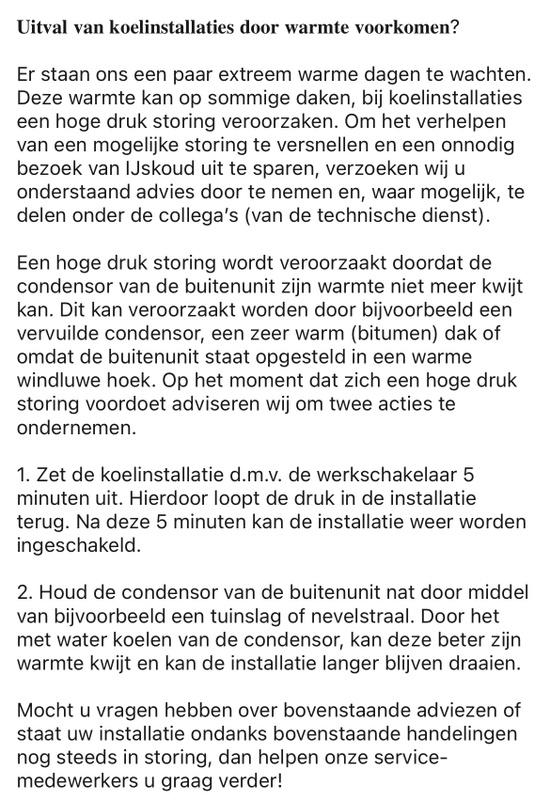

Wellicht niet direct nodig maar hier wat tips bij een hoge druk storing mocht deze voorkomen in hete regio’s.
Afbeeldingslocatie: https://tweakers.net/i/-AcixiLnHn8sj50wC8CIz9if0zU=/x800/filters:strip_icc():strip_exif()/f/image/lamPkiMQYylB73BOs7DtI4K6.jpg?f=fotoalbum_large
Daikin FTXM35R/RXM35R

MacD007 schreef op maandag 18 juli 2022 @ 19:16:
heren, het zijn journalisten die dit schrijven, hebben vaak (uitzonderingen daargelaten) geen enkel verstand van techniek. dus dan krijgt je dit soort zaken, wat ze vergeten dat lucht/lucht verwarmen vaak een betere co2 balans heeft als een CV. Koelen heeft daartegen nog veel minder nodig, en vaak in combinatie met zonnepanelen in gebruik.
klopt maar je zou verwachten van journalisten zijn werk doen en onderzoek doen voor ze iets plaatsen. en dit komt vandaag weer langs op MSN en weer word airco hoekje geplaats en niks over wat ze in winter kunnen,
https://www.msn.com/nl-nl...01ff9434cb1b9ab7d850b04aa
Ik heb dyslexie, hierdoor is mijn schrijftaal niet helemaal correct. Stoor je er niet aan, doe ik zelf wel:)
  • R-B
  • Laatst online: 12:45
R-B
Blokkert
Motaro schreef op dinsdag 19 juli 2022 @ 10:00:
En lekker hameren op "slecht" vulmiddel R410(a) of R32. Maja hetzelfde goedje zit ook in de meeste lucht/water warmtepompen en daar zeggen ze gemakshalve niks over :)

Bolsward1970 schreef op maandag 18 juli 2022 @ 19:32:
Iemand die ons kan vertellen wat er aan de hand is met onze airco Mitsubishi srk45zsp-w ? Hij krijgt de temperatuur binnen niet meer naar beneden, maakt een gorgelend geluid en hij spuwt er ijs deeltjes uit. Toestel een half jaar in bezit en is al eens opnieuw gevacumeerd door een erkende installateur nadat die niet goed verwarmde. Al met al hebben wij meer plezier van onze Qlima airco met voorgevulde leidingen op de slaapkamer dan met deze 3 keer duurdere Mitsubishi. Wou een filmpje toevoegen, maar dat lukt hier niet helaas.
Duidelijk te weinig koudemiddel. Het verdampt waarschijnlijk al in de leiding vóórdat het je binnenunit bereikt en dan kan je inderdaad ijs krijgen op delen van je binnenunit. Setpoint van het koudemiddel wordt binnen niet gehaald en dan gaat de buitenunit vol gas geven.
Kapotte sensor kan ook altijd.. maar lekkage is waarschijnlijker, zeker als je al eens een lekkage hebt gehad.
