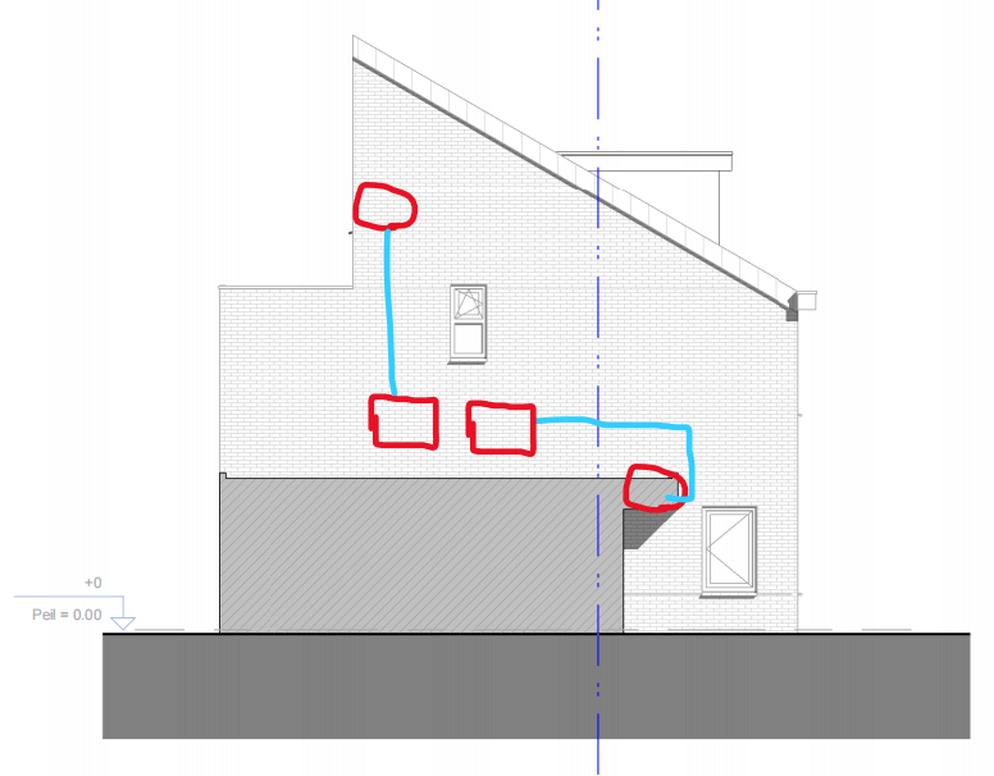

Om de woonkamer (30 m2) in het voor- en najaar te verwarmen laten we een MHI srk25zsx hangend aan de achtergevel plaatsen. De buitenunit heeft een geluidsdruk van 44 db en in silent mode 35 db.
Om het geluid verder te dempen willen we een Metosi omkasting van wps plaatsen, op de gevel achter de airco geluidsdempende Armaflex Ace 13 mm aanbrengen en op het dakje van onze aanbouw -waar de airco boven hangt- sedumbakken plaatsen, zodat er een zachte ondergrond ontstaat.
Wat vinden jullie van deze geluidsdempende maatregelen, hebben jullie nog adviezen, hartelijk dankAfbeeldingslocatie: https://tweakers.net/i/cB13bXF3aVK5z2LgJo2VhGQNNzc=/x800/filters:strip_icc():strip_exif()/f/image/tvWKNSkEGVz5vffOg8fGIKrE.jpg?f=fotoalbum_large

royduf schreef op vrijdag 15 juli 2022 @ 13:58:
Wat vinden jullie van deze geluidsdempende maatregelen, hebben jullie nog adviezen, hartelijk dank[Afbeelding]
Die omkasting gaat niet veel doen dus die zou ik laten als het ook niet om het uiterlijk gaat. De andere maatregelen zullen wellicht wel iets helpen maar 'veel stiller' maken is het niet.
heb je met de rekentool van al een berekening gemaakt?
Link rekentool Rijksoverheid: Afbeeldingslocatie: https://www.rijksoverheid.nl/documenten/rapporten/2020/11/12/rekentool-geluid-van-buiten-opgestelde-installaties-voor-warmte--en-koudeopwekking
zou ik zeker doen, ook als je later vragen van de gemeente krijgt, kun je tenminste aantonen dat je daarmee rekening hebt gehouden. Let op mn grotere gemeenten heben ondertussen plaatsingsvoorschriften, soms ook vergunningsplichtig (dat word overigens een duur grapje, bij ons kost dat bijna 600 euro).
Welk geluid wil je verminderen, het geluid richting je eigen huis of gaat het om het geluid wat de buitenunit aan de directe omgeving afstraalt ?
een geluidskast moet exact gemaakt zijn voor het type wat je wilt dempen, univerele kasten hebben in het algemeen een veel kleinere demping. Dus de vraag is of deze voor jou type bestemd zijn.
Vind de waarden voor je buitenunit wel erg laag, Nu ken ik niet de exacte waarden van jou toestel, echter redelijk stille buitenunits zijn rond de 56-58 dB(A) dus dat is best veel verschil, 6 dB(A) meer betekend een verdubbeling van het geluid., heb het nog even opgezocht, volgens de gegevens heeft de buitenunit een Geluidsvermogen van 57 dB(A). (is overigens behoorlijk stil).
De gedachte geluidsdempende Armaflex Ace 13 mm voor de achterkant, is deze weerbestendig ? mijn eigen ervaring is dat deze niet goed tegen vorst kan omdat er zich water in vastzuigd en bij vorst dit bevriest en op die manier de mat eigenlijk kappot maakt.

MacD007 schreef op vrijdag 15 juli 2022 @ 16:07:
Link rekentool Rijksoverheid: [Afbeelding]
@royduf vermeld de geluidsdruk, dit is gemeten op 'x' afstand, verschillend per leverancier. Het geluidsvermogen (direct bij de unit) op volle belasting is 57/58dB (koelen/verwarmen) voor deze unit.

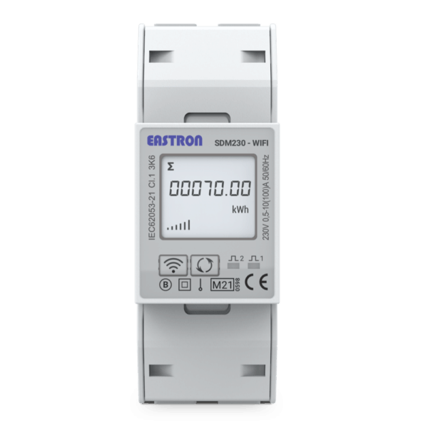

  • MacD007
  • Laatst online: 06-06-2025
marcovandam schreef op zaterdag 16 juli 2022 @ 13:48:
Even een vraag over monitoren verbruik van de airco. Ik heb flink terug gelezen maar niet echt een sluitend antwoord gevonden.
Ik krijg volgende maand 2 single split Daikin units, een 4.2 Stylish beneden en een 3.5 Perfera boven.
Kan ik het stroom verbruik per unit goed en betrouwbaar monitoren via de Daikin app?
De units worden direct als aparte groep aangesloten op de meterkast, met buiten een werkschakelaar, dus er kan geen slimme stekker tussen.
hoezo geen slime meter er tussen, zijn deze op een groep of op twee verschillende groepen geinstalleerd.
in je meterkast kun je prima (zo ver je plaats hebt natuurlijk) een slime wi-fi meter (laten) plaatsen.
een voorbeeld: https://www.homewizard.com/nl/shop/wi-fi-kwh-meter-1-fase/
Afbeeldingslocatie: https://tweakers.net/i/siHxV7D-z_M_aA5qMR-bpOdhZVQ=/full-fit-in/4000x4000/filters:no_upscale():strip_exif()/f/image/uCjGuZMWGPrNB5jyzJRNKhnj.png?f=user_large
Quatt WP 4,5 kW - Atag CV ketel - Honeywell T6 - 23 panelen SolarEdge
  • ThinkPad
  • Laatst online: 14:35
Of in de behuizing van de werkschakelaar iets als een Shelly wifi kWh meter erbij in stoppen. Was iemand anders hier die dat ook zo had opgelost.
  • MacD007
ThinkPad schreef op zaterdag 16 juli 2022 @ 14:27:
ja, dat is ook een mogelijke oplossing. even voor de duidelijkheid hier de link en plaatje. maakt het waarschijnlijk ook iets duidelijker. Deze dus niet. sorry

MacD007 schreef op zaterdag 16 juli 2022 @ 14:32:
prima tip.
https://www.reichelt.nl/n....html?&trstct=pol_0&nbc=1
Dit model meet geen stroomverbruik als ik het goed heb.
De PM wel: https://www.reichelt.nl/n...lly-plus-1pm-p313385.html

Dat ziet er wel top uit idd, kan ik hierop de 2 units apart aansluiten en monitoren of heb ik er dan 2 nodig?
Daikin 4.2 Stylish, Daikin 3.5 Perfera. 13x400WP OZO, 12x400WP WNW
  • ThinkPad
Twee aparte als je ze individueel wilt kunnen monitoren.

Wolly schreef op zaterdag 16 juli 2022 @ 15:32:
helemaal gelijk, had het niet gelezen, zocht op Shelly wifi kWh meter, kreeg ik dit. dus heren, deze dus niet. heb mijn post aangepast.
Wolly bedankt voor de tip.

  • Plenkske
  • Laatst online: 14:34
Shelly 1 PM Plus heb ik bij de werkschakelaar zitten. Paste precies en werkt goed.
Met een script in de webinterface zet ik de waarde elke 30 seconden naar domoticz.

habbekrats schreef op zondag 17 juli 2022 @ 12:53:
De meeste units hebben een maximum aan leiding lengte waarbij de airco's nog goed werken( suds alle leidingen naar de binnenunits opgeteld). Bij extra leiding lengte moet er meestal al extra gram per meter nagevuld worden.
Bij de meeste buitenunits is deze waarde wel opgegeven.
Ik sta nog in twijfel of ik 1 grote buiten unit neem 6 kw en 2 binnen units 2,(5)kW en 3,5 kW. Eem multisplit is wat complexer en soms duurder als 2 single split airco's.
Ik heb 3 voorstellen duo split liggen
MTS2R-0912 Tosot 1x 2.5kw en 1x 3.5kw inclusief wifi en 2 x 8 meter extra leiding + inbedrijfstelling €3005,- euro hier komt de leidingkoker nog over heen. Zelf installatie.
Multi-18 R32 buitenunit: 1 x MTS2R-18 HDI
Bora 2,5kW binnenunit: 1 x Bora-GHW09AAB-I-R32
Bora 3,5kW binnenunit: 1 x Bora-GWH12AAB-I-R32
Garantie 3 jaar
Mitsubishi inverter airco SCM60ZS-S 6 kW Duo split 1x 2,0kW binnenunit 1x 5 kW BinnenunitSRK20ZS-W/SRK50ZS-W inclusief wifi en 2 x 8 meter extra leiding + inbedrijfstelling
1x 2,0kW binnenunit SRK20ZS-W
1 x 5 kW Binnenunit SRK50ZS-W
€ 4100,- hier komt de leidingkoker nog over heen. Zelf installatie.
Garantie 5 jaar
Mitsubishi inverter airco SCM60ZS-S 6 kW Duo split 1x 2,5kW binnenunit 1x 3,5 kW BinnenunitSRK25ZS-W/SRK35ZS-W inclusief wifi en 2 x 8 meter extra leiding + inbedrijfstelling
1x 2,5kW binnenunit SRK25ZS-W
1 x 3,5 kW Binnenunit SRK35ZS-W
€ 3700,- hier komt de leidingkoker nog over heen. Zelf installatie.
Garantie 5 jaar
Single
Mitsubishi H.I. SRK/SRC 35 ZS-W Single Split airco inverter warmtepomp R32: met wifi
€1921,- hier komt de leidingkoker nog over heen. Zelf installatie.
Mitsubishi 2,0 KW inverter airco SRK 20 ZS-S 2,0 kW
€1780,- hier komt de leidingkoker nog over heen. Zelf installatie
Nadeel voor mij is dat hier in het uiterste noorden niet heel veel installateurs zijn met een webshop, op een cowboy na.
Neem ik 1 van de heren uit bv Zwolle dan ben ik wel goedkoper uit maar betaal ik voor de km's ( en terrecht natuurlijk)
Ik heb kort geleden de Mitsubishi H.I. SRK/SRC 35 ZS-W Single Split airco laten plaatsen, incl 5 meter leiding voor 1750 euro. Woon in Joure, installateur uit Leeuwarden, was tevens niet de goedkoopste hier uit de buurt…

Beste mede tweakers,
Wij zijn op dit moment onze zolder aan het verbouwen (dakkapel geplaatst en nu aan het afwerken) en willen in het najaar graag een airco laten plaatsen (vooral om te verwarmen en ontvochtigen ivm was).
Als we dan toch bezig zijn willen we beneden ook meteen meenemen.
Het plan is om de airco's zelf op te hangen en dan in bedrijf te laten stellen.
Ik zou graag wat advies willen mbt welke airco's het beste aan te raden zijn.
Wensen:
1 binnenunit voor zolder (+- 40m3) (en als het heel warm is koude lucht naar beneden).
Plek boven trap van 103cm breed
Voorkeurs plek binnen unit in het geel:
Afbeeldingslocatie: https://tweakers.net/i/v5SvGMSnwSTvc2tJlOFTAklXtdE=/full-fit-in/4000x4000/filters:no_upscale():fill(white):strip_exif()/f/image/mNhb3iOf2xXt6hIhspAh4yu1.png?f=user_large
- Betrouwbaar merk / goede garantie
- Moet efficiënt kunnen verwarmen (vaak kunnen ze dan ook efficiënt koelen)
- Moet kunnen ontvochtigen (ivm wasmachine) (bij voorkeur een vochtigheidssensor hebben)
- Filteren op grof stof (van de was)
- Makkelijk te reinigen (uitwasbare filters)
- Moet naar beneden (trap af) en recht naar voren kunnen blazen
- Wifi
voor beneden:
1 binnen unit voor woonkamer +-120m3
- Plek recht tegenover waar wij zitten (moet zorgen dat we niet in de tocht zitten)
- Mag best een wat luxer model zijn
- Filteren tegen pollen
- Wifi
- Stil
Afbeeldingslocatie: https://tweakers.net/i/wyKV52L1othHukChZl5NQis8KUo=/x800/filters:strip_exif()/f/image/PbjivhM9Cy5xVW0Jaoq581FZ.png?f=fotoalbum_large
De zijkant van het huis laat eigenlijk ook weinig variaties toe.
Afbeeldingslocatie: https://tweakers.net/i/7TvrtAFyJbje-NZmVlCEo_spP7E=/full-fit-in/4000x4000/filters:no_upscale():fill(white):strip_exif()/f/image/4khMCd2aNIrGMAxAV2q2jKs7.png?f=user_large
Ik was zelf bij een bedrijf bij ons in de buurt geweest welke airco's lost verkoopt.
Deze rade zelf de LG's aan: ALG350003
Beide dan 3.5Kw.
Ik moet dan zelf zeggen dat deze voor boven wel prima lijkt, maar ik voor beneden best een stapje luxer mag.
Daar kwam ik bij LG uit op de LG Airco - AC12BK ARTCOOL.
Bij elkaar zou dit een 2000euro zijn (kale airco's).
Nu vroeg ik me af of er grote nadelen zijn mbt tot deze units en of dat er misschien betere keuzes te maken zijn.
Ik sta open voor alle advies _/-\o_

@darklord007 Als je veel gaat verwarmen zou ik geen LG ALG350003 nemen, is slechts A+ bij verwarmen wat ik hier lees https://www.nlx-international.com/lg-split-airco-ap12rt/a133
Zo hoog op de buiten gevel, waar en hoever zitten je buren ?
laagstand is 48 dBA

habbekrats schreef op maandag 18 juli 2022 @ 11:43:
laagstand is 48 dBA
idee is gewoon net boven de garage. ons huis zit geschakeld met de garages aan elkaar. buitenmuur van de buren is dus zo'n 6m weg.
Mbt energielabel zag ik dat ze bij dezelfde shop ook de daikins hebben. Deze kosten dan zo'n 3000euro en hebben A+++. Dat is waar ik een beetje tussen twijfel
