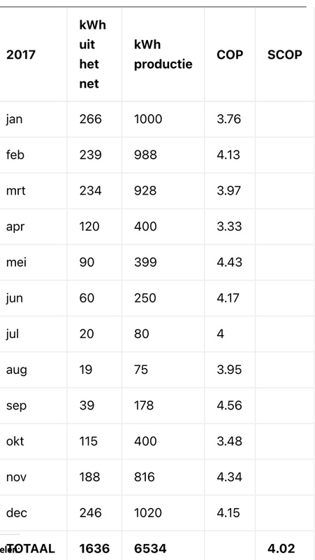

  • GermanPivo
  • Laatst online: 19:27
Eurovent blijft wel mooi om alles te vergelijken. Geven certificeringen af en doen doen daarvoor metingen in gelijke omstandigheden met 20 graden setpoint binnen (bij verwarmen). Meer over de methode hier.

  • GermanPivo
Maxwp schreef op donderdag 9 juni 2022 @ 17:08:
waar het mij om gaat is als elke airco nou onder de zelfde omstandigheden word getest en daar komt een cop uit
eventueel met verschillende gemeten standaard temp ( zo staat bij daikin bij -7 , 2 , 10 graden etc een lijst ) dan kun je merken en typen goed vergelijken
als dat een standaard is welke bij elk merk het zelfde moet worden uitgevoerd dan weet je dus welke onder welke omstandigheden het beste werkt
Dat is dus precies wat Eurovent doet. Nog beter zelfs als een instantie dat doet i.p.v. de fabrikant zelf.

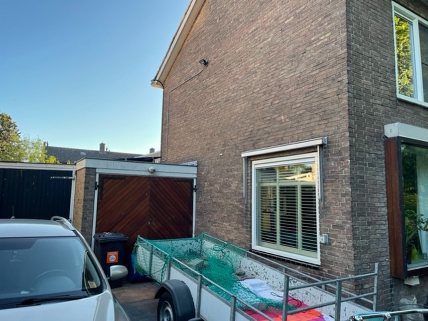

Hier gaatie komen, zie foto. Liefst op het garagedak vanwege zicht en condensafvoer, maar dan is de kans ong 100% dat ik met een condenspomp aan de gang moet, omdat het garagedak wel lager ligt, maar het hoogteverschil net niet voldoende is denk. Dan moetie maar aan de muur, tussen raam en garagedak, maar dat moet 100% trillingsvrij. Garage was gewoon op het dak en klaar. Damned.
Mn woonkamer zit precies achter deze muur, dus afvoer condens zou heel klein zijn. Maar zo'n pomp is drama lees ik overal.. Nu zallie bij mij niet bevriezen en toch geen condens bij onder nul lijkt me ... Iemand hier nog commentaar op?

  • R-B
  • Laatst online: 22:59
R-B
Blokkert
ronaldtop schreef op donderdag 9 juni 2022 @ 22:19:
Je buitenunit hoeft niet perse lager te liggen dan je binnen-unit he... Voor de condensafvoer van je binnenunit kan je ook "aparte" route nemen, zodat die afvoer leiding wel altijd de zwaartekracht mee heeft.

  • Tommie12
  • Laatst online: 22:50
R-B schreef op vrijdag 10 juni 2022 @ 08:26:
Inderdaad, gewoon laten uitdruppelen met een kleine doorvoor door de muur. Daar zou ik zeker geen condenspomp gebruiken.
  • ThaBEN
  • Laatst online: 19-10-2025
Klopt, zo heb ikzelf 3 singlesplit buitenunits op de 1ste etage laten plaatsen terwijl ik 2 binnenunits daarvan op de begane grond heb hangen. Alle 3 de binnenunits werken echter zonder conenspomp.
@ronaldtop Je hoeft je enkel te focussen dat je vanuit de binnenunit een geschikte afvoerlocatie kan vinden voor de condens waarbij je op deze route niet omhoog gaat. Eenmaal op die plek aangekomen is het vervolgens vrij spel in welke richtingen je vanaf dat punt de leidingen laat lopen om bij de buitenunit uit te komen en kun je dus ook weer omhoog gaan.
Zo kun je in veel gevallen een condenspomp vermijden, wat dan ook absoluut de voorkeur heeft.
Toevoeging:
Bedenk van tevoren alles goed uit, al dan niet samen met de monteur. Zo had ik bij mijn binnenunit in de keuken een ideale locatie op het oog om de condens af te laten voeren. Maar ook daar was het vanwege het minimale hoogteverschil van waar de binnenunit kwam te hangen + waar de condens afgevoerd moest worden twijfelachtig of dit kon zonder condenspomp.
Nu was er ook op diezelfde route nog een plan B. Dat de condensafvoer door de muur richting de tuin ging, maar dan heb ik wel de condens telkens op het terras liggen.
I.p.v. het risico gelijk te vermijden en te zeggen om dan maar gelijk de condens in de tuin af te voeren heeft de installateur eerst de voorkeursoptie geprobeerd. Daar moesten de leidingen sowieso toch al heen naar de buitenunit. Toen heeft hij wat water in de binnenunit gedaan en hebben we gezien dat deze gewoon netjes via natuurlijk verloop boven het garagedak naar buiten kwam.
Mocht dit niet hebben gewerkt dan had hij alsnog een aftakking richting de tuin gemaakt, maar gelukkig bleek dit niet nodig te zijn O+

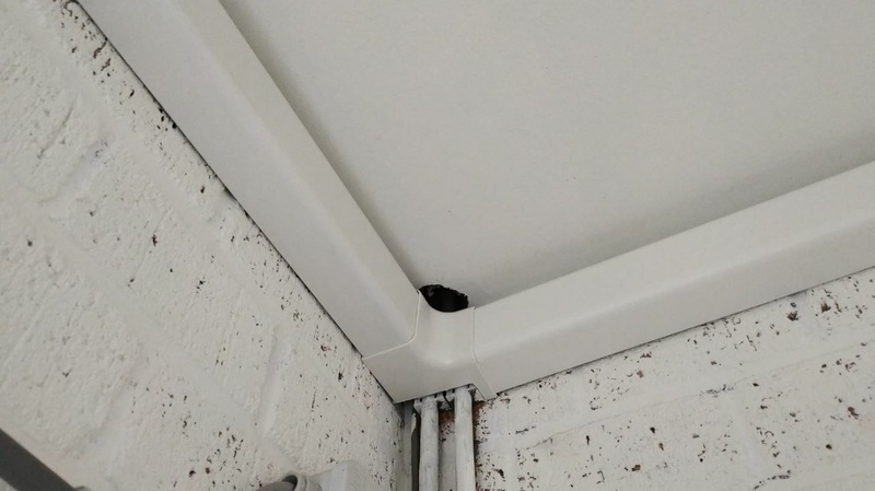

Afbeeldingslocatie: https://tweakers.net/i/goT660fId0O0U69mLzLhPrkVkLQ=/800x/filters:strip_icc():strip_exif()/f/image/Xw6SizFPMORBurCZnzAZOKWp.jpg?f=fotoalbum_large
Verder vond ik het ook wel netjes hoe hij de leidingen om de bestaande buizen had weten te leggen.

Na lang wikken en wegen worden op 15 juni 3 binnenunits en 2 buitenunits van MHI geplaatst. Wel zit ik nog met de vraag waar ik de buitenunits het beste kan plaatsen. Het gaat om een rijtjeshuis van +-6 meter breed. Er komt een 3.5kw single buitenunit en een 4kw duo, beide MHI.
Volgens de ene installateur die het kwam bekijken is het niet mogelijk om een buitenunir te monteren op de witte platen onder het kozijn, volgens de ander zou dat wel kunnen. De linkerkant betreft de werkkamer, rechts is de slaapkamer. Op de rechtermuur komt sowieso 1 buitenunit, maar de vraag is of de tweede daarnaast kan, of of het beter onder het kozijn van de werkkamer kan. Ik heb geen idee welk materiaal er onder de witte platen zit, het betreft een jaren 60 woning. Aan de binnenkant staan er radiatoren tegenaan. Wellicht zit hier iemand die me op weg kan helpen? Wat is wijsheid? Zou het, als het lukt, veel geluid veroorzaken?
Overlegd met de buren ? Ik heb een soortgelijke woning. Gisteren via mijn installateur de berekeningen ontvangen over de WPAC geluidsnorm van 40 db op de erfgrens. Niet te doen in een rijtjeswoning.
Vandaar mijn vraag : overleg gehad met de buren, dat je 2 buitenunits laat plaatsen.
Zou in ieder geval de keuze maken voor de X-serie ( nog stillere silent modus ).
En de buitenunits niet aan de muur bevestigen, met de kans op geluidsoverdracht. Ik weet niet of het te realiseren is maar op de grond ( met dempingsblokken ) is mijn inziens de beste oplossing.
  • Highintensity
  • Registratie: Mei 2022
  • Laatst online: 22:52
pjotter1965 schreef op vrijdag 10 juni 2022 @ 09:29:
Ik verwacht er eerlijkgezegd niet echt problemen mee, gezien ze bijna nooit op volle kracht zullen draaien en vooral niet allebei tegelijk. Daarnaast is dit een omgeving waar toch al best wat omgevingsgeluiden zijn.
De adviseurs/installateurs die ik over de vloer heb gehad geven ook allemaal aan dat het fluisterstil is. Dat lees ik ook terug in de ervaringen van anderen, daarom durf ik het zo wel aan.
Op de foto is de muur aan de linkerkant van het kozijn niet voldoende zichtbaar, maar wellicht kan daar 1 unit komen te staan. En andere dus rechts. Maar goed, daar zullen we met de installateur naar moeten kijken.
Op de grond is trouwens niet echt ideaal ivm overkapping.

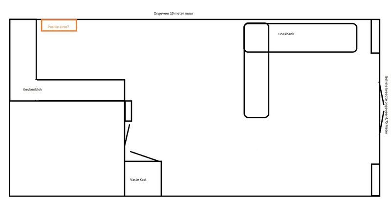

ik vraag me af of iemand die al wat langer een airco ook gebruikt om te verwarmen het volgende kan bevestigen.
als ik een airco op de overloop heb hangen zakt de koude lucht naar beneden. zo werkt het hier al 10 jaar
maar ik twijfel of een airco bijvoorbeeld in de keuken de gehele onderverdieping kan verwarmen.
ik vermoed dat je het dan moet omdraaien omdat warme lucht stijgt deze dus zo ver mogelijk weghangen van de trap
dus zeg halverwege de woonkamer en dan via de open deur van de keuken zo de gang op en de trap om hoog
of die laattse deur dichthouden en alleen de woonkamer en keuken verwarmen.
of is het toch beter het op te delen dus zeg 1 3,5 unit naar 2x 2kw waarvan 1 in de woonkamer en 1 in de keuken.
natuurlijk zal het laatste beter zijn maar kost ook bijna 2x zoveel omdat het vermogen tussen de aircos in de prijs maar marginaal is.

Maxwp schreef op zondag 12 juni 2022 @ 22:29:
Zonder plattegrond is er weinig over te zeggen maar een airco op een minder ideale locatie kan mits de isolatie goed is best wel een hele verdieping warmhouden. Zeker als je 24/7 draait. Al kan de keuken wel een erg slechte plek zijn, als je daar aan het koken bent of de oven/magnetron/gril aan hebt kan het de werking van de unit verstoren omdat de temperatuur daar veel hoger wordt dan in de rest van de kamer.

  • Laatst online: 01-07 17:35
Ik ben mij aan het oriënteren op een split unit airco, voor onze zolderverdieping met plat dak. Split unit komt daar bovenop en is niet te zien vanaf de straat.
Wat blijkt tot mijn grote verbazing, je hebt een omgevingsvergunning nodig omdat het bouwvolume zou worden uitgebreid. Dit voor een kastje van 60x50x35. Nederland weer lekker op zijn meest bureaucratisch. Ik ben een beetje aan het peilen hoeveel mensen daadwerkelijk een vergunning hebben aangevraagd. Hier in de straat, waar zo’n 6tal mensen een airco hebben, in ieder geval niemand. Sterker nog, niemand wist van de vergunningplicht.
Zijn hier mensen die een omgevingsvergunning hebben aangevraagd en zo ja, wat moet je daarvoor aanleveren?

FrankoNL schreef op maandag 13 juni 2022 @ 01:49:
Hier in de gemeente geldt dat bouwvolume pas als je meer dan 0.5m uit gaat steken.. dat is niet het geval met een ophangen van een buiten unit. (tenzij het het een hele grote jongen is.... :D ).
Ik zou vooral kijken naar de historie van vergunningsaanvragen van je gemeente, afgelopen jaar bijv. Ik gok dat daar welgeteld 0 aanvragen over een airco in staan. Dat was bij ons ook het geval.

Hoi Allen,
wat een kennis kunde en ervaring zit er ook weer in dit topic. Na het een en ander gelezen te hebben over lucht lucht warmtepompen ben ik op zoek gegaan naar systemen. De grote uitdaging waar ik mee zit is de plaats waar de unit kan komen. Ik zou aan de achterkant van de woning kunnen plaatsen op het platte dak. Dit is alleen recht onder de dakkapel waar onder kinderen slapen en in het zicht. Daarbij ben ik huiverig voor resonantie in het dak en dat dit binnen hoorbaar is. De uitbouw is van hout gemaakt namelijk.
Daarom het idee aan de voorkant te plaatsen. De buiten unit kan door makkelijk staan en weg gewerkt worden, bijkomend voordeel dat deze onder een klein afdakje komt te staan en achter een muurtje dus redelijk uit het zicht. Maar vanwege een koof aan de buitenmuur zal de unit wat gek op de muur geplaatst worden. Kan de koof natuurlijk weg. Maar met lampjes er in is dat ook niet erg practisch.
De unit wil ik gebruiken voor zowel verwarmen naast de c.v. op echt koude dagen. Eventueel in de zomer als hij er toch hangt lekker ontvochtigen/airco aan.
Zou de lucht/lucht warmtepomp zo goed kunnen werken?
Bijgevoegd een snel in elkaar gezet plattegrondje.Afbeeldingslocatie: https://tweakers.net/i/3bxP-GuSQdod4G-6YKhuzpJ3xo8=/800x/filters:strip_icc():strip_exif()/f/image/uZpzFl9Kuo5FzbOMJ7e1otg3.jpg?f=fotoalbum_large
  • Tommie12
HugoStiglitz schreef op maandag 13 juni 2022 @ 08:35:
Hoi Allen,
Bijgevoegd een snel in elkaar gezet plattegrondje.[Afbeelding]
Je buitensituatie is moeilijk te beoordelen zonder foto's.
Maar die binnenunit op die plaats lijkt me niet zo handig.
- je krijgt koude/warme lucht over je heen als je kookt
- mogelijk snel vervuiling van je unit door vettige dampen
- slechte verspreiding in de ruimte.
Kan je die niet kwijt in de buurt van de "vaste kast"?
  • GermanPivo
@HugoStiglitz Beste plek is in het midden van de langste muur. Kan je niet met het leidingwerk door de koof?
[ Voor 26% gewijzigd door GermanPivo op 13-06-2022 08:58 ]
