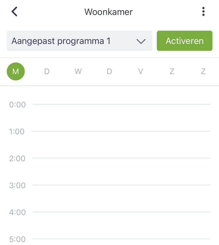

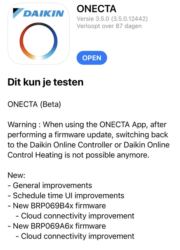

  • Servee
Zojuist (in de Beta) een nieuwere versie (3.5.0) van Onecta beschikbaar gekomen.
De schedule user interface is verbeterd waardoor net nu makkelijker is om dagen of een compleet programma te wissen, wat voorheen soms wel een uitdaging bleek omdat dit per ingesteld deel moest.
Afbeeldingslocatie: https://tweakers.net/i/5yH4ojfHa622okfw6T7pUGnYEdo=/x800/filters:strip_icc():strip_exif()/f/image/k9bo9PWF7jp8BSkIC9IYndU5.jpg?f=fotoalbum_large
Afbeeldingslocatie: https://tweakers.net/i/GsmfnVCuMolKZXUZUMNLRmOTJjg=/x800/filters:strip_icc():strip_exif()/f/image/erGU6rqbpUYZoEE1fOxzAZOy.jpg?f=fotoalbum_large
Afbeeldingslocatie: https://tweakers.net/i/5PiDtR7HZOWMYtHh5PU5Wq35WBg=/x800/filters:strip_icc():strip_exif()/f/image/NyeHhnXXBE0IkBBqzn3dAJQN.jpg?f=fotoalbum_large
Daikin FTXM35R/RXM35R

Servee schreef op maandag 13 juni 2022 @ 16:03:
Nu nog meerdere dagen wijzigen in 1x en het is helemaal perfect
