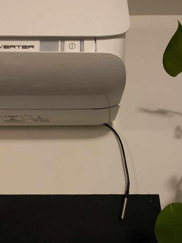

Tomba
thezs schreef op dinsdag 14 juni 2022 @ 21:06:
Dit vind ik wel een interessante, weet je toevallig of dit ook te realiseren is met een zigbee temp sensor die data naar home assistant stuurt en dat door publishen naar de MHI-AC-CTRL?
Dat kan zeker via een automation (staat ook in de post die je quote ;) ), zo deed ik t eerst namelijk :) (met de Temperatuur van mijn Toon, dus even aanpassen naar de naam van de sensor die je als bron wil gebruiken!)
Afbeeldingslocatie: https://tweakers.net/i/sxcF4elln6SktawFFTGNt5aIXGc=/800x/filters:strip_icc():strip_exif()/f/image/G51uIGlGKPbuWE4vvlm56ow5.jpg?f=fotoalbum_large
Let op! Na 2-3 minuten geen update wordt je WiFi uitgeschakeld door de airco (soort ingebouwde beveiliging) dus zorg dat je MQTT en je HA niet te lang offline zijn want dan moet je je airco herstarten. (Dat was een reden voor mij om t via Tasmota rechtstreeks te doen, dan is er alleen de afhankelijkheid van MQTT)
Bij de keuken airco gebruik ik een externe DS18x20 sensor, dan heb je dat probleem helemaal niet ;)
Afbeeldingslocatie: https://tweakers.net/i/s1MDV0_W5aw-JTgtNnqUavoWhsU=/x800/filters:strip_icc():strip_exif()/f/image/jWrhXZ9KYEpkV2Xq9GVAD4Wi.jpg?f=fotoalbum_large

In ieder geval draait het verwarmen hier met een externe sensor een stuk beter. De airco pendelt veel minder doordat deze geen last meer heeft van zijn eigen temperatuur.
  • Bonzo2009
  • Laatst online: 21-08 09:33
rwijnhov schreef op woensdag 15 juni 2022 @ 11:41:
Dit was dus ook mijn idee, heb nu een temp sensor bij mijn vaste zit plek hangen.
Leek mij ook de meest logische oplossing.

Bonzo2009 schreef op woensdag 15 juni 2022 @ 11:55:
Vandaar dat ik alles aan het uitzoeken ben. Ik ben blij dat er meer mensen zijn die zo denken in dit topic.
Offtopic
Airco boer zou vorige week dinsdag komen om de 35 ZSX-W te plaatsen ( meer als 7 weken geleden besteld)
Helaas is die nog niet op voorraad en kan dus nog niet testen.
Precies wat ik heb gedaan. Temperatuur sensor in de hoek van de L waar wij zitten :) Wij hebben ook een ZSX 35.
Heb het hier ook een "externe voeler" (niet vanwege pendelen maar temp regeling ging niet goed doordat zijn eigen warmte registreert), van Daikin kon ik niks verwachten want externe voeler kon niet volgens hun, dit opgelost met een soldeerapparaat en een stuk kabel, fijn als je zelf naar de oplossing moet zoeken en mag solderen aan een 2000 euro kostende apparaat.
Binnenunit ging zichzelf weer begrenzen nadat er meer warmtevraag nodig was.
Setpoint hoger zetten werkt maar moet je later opnieuw aanpassen doordat het dan te warm werd.
Dat geneuzel van constant de setpoint wijzigen werd ik een beetje moe van, deed ik ook nooit bij CV.

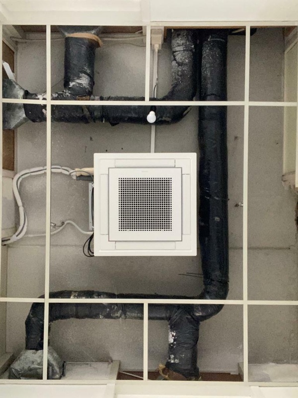

Vandaag zijn ze hier begonnen met installeren van een set airco's, type
1x FVXM50A+RXM50R (woonkamer)
1x FFA35A9+RXM35R (overloop in systeemplafond)
Het zijn de wat duurdere modellen, helaas niet met de hoogste COP/E.E.R., maar perfect voor onze situatie thuis. Ik ben erg benieuwd hoe het gaat, zoals het nu uitziet morgenavond alles draaiend, dat zou de perfecte timing zijn voor de warme dagen vrijdag en zaterdag om te testen!
Bij de FFA35A9 wordt een Madoka remote geleverd voor vaste wand montage. Heeft hier iemand ervaring met dit model en of je de thermostaat van de airco zelf of de remote kan selecteren? In de, nu even snel bekeken, handleiding vind ik hier niks concreets over. Wel heb ik een PT100/1000 (of NTC) op de remote gevonden, maar deze hangt ook voor de aanzuigzijde van de ventilator.

Netsrek schreef op woensdag 15 juni 2022 @ 16:03:
Interessante optie, er even van uitgaande dat de overloop ruim genoeg is zal je met die casette denk ik een betere verdeling krijgen dan een losse unit. Ben benieuwd hoe dit gaat werken uiteindelijk.
Daikin FTXM35R/RXM35R
  • Netsrek
Servee schreef op woensdag 15 juni 2022 @ 16:38:
Volgens mij hadden wij het hier al over in het topic over heteluchtverwarming tweaken, maar dat is een ander verhaal.
Onze overloop is denk ik 2x2meter, waar de casette unit nu exact in het midden hangt met de uitblaas lamellen richting de verschillende vertrekken. De lamel richting het trappenhuis schakel ik dan uit.
Foto vanaf onder gezien: (hij moet nog gesteld worden)
Afbeeldingslocatie: https://tweakers.net/i/T6T_7Czd8-3og9RblB0dV9h4VZ0=/x800/filters:strip_icc():strip_exif()/f/image/TaYKgoIbr9DDSnv3X4IijbQa.jpg?f=fotoalbum_large
[ Voor 25% gewijzigd door Netsrek op 15-06-2022 16:49 ]
  • Servee
Netsrek schreef op woensdag 15 juni 2022 @ 16:44:
Ja klopt (y)
De flow kun je wel veel beter richten met die casette zal veel beter gaan werken dan een losse unit zeker als en de Madoka in een andere ruimte hangt waar de meeste vraag is en op voldoende afstand van de unit. Mooie oplossing denk ik.

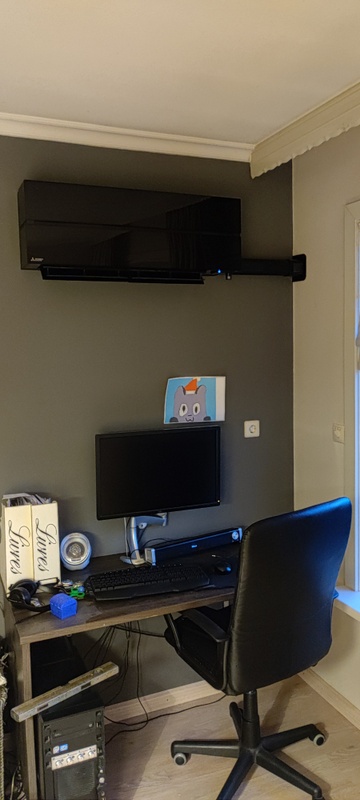

  • Oxellaar
Afbeeldingslocatie: https://tweakers.net/i/dmhV7AAkwxirt9EdqVafpcJdlr8=/x800/filters:strip_icc():strip_exif()/f/image/yAVFmpKZ7L4gxelInZ2Eoplz.jpg?f=fotoalbum_large
Afbeeldingslocatie: https://tweakers.net/i/zbmqif2wJ70UdZPhXRyXoTXAf-Q=/800x/filters:strip_icc():strip_exif()/f/image/Aimb7WUlUYtUSIYuZgZMV11G.jpg?f=fotoalbum_large
Sinds gisterenavond de ME MSZ-LN25VG draaien in de woonkamer.
Zal ook zeker voor koelen gebruikt worden, maar het hoofd doel is verwarming.
Naast de warmtepomp lucht/water en de houtkachel, moet deze er voor zorgen, dat ik heel snel een paar graden erbij kan doen in de woonkamer.
En de Elga kan ontlasten als het wat kouder is.
Binnenunit ziet er goed uit vindt ik en is erg stil, zowel binnen als buiten.
Zowel binnen als buitenunit is flink zwaarder in gewicht dan de standaard modellen. Hij heeft een veel. Grotere verdamper en condensor dan de standaard modellen.

Oxellaar schreef op woensdag 15 juni 2022 @ 22:28:
Waarom heb je er niet voor gekozen om de binnenunit 'strak' in de hoek te hangen zodat je die buis niet ziet van de leidingen of zo min mogelijk?

Maxwp schreef op woensdag 15 juni 2022 @ 23:40:
laat die dan maar niet op je blazen als je daar zit
heb je zo een voorhoofdsholte onsteking
Overdrijven is ook een vak. Mijn werkkamer airco hangt al jaren voor m’n porum en die heeft me nog nooit een verkoudheid laat staan een voorhoofdsholteontsteking bezorgd :+
