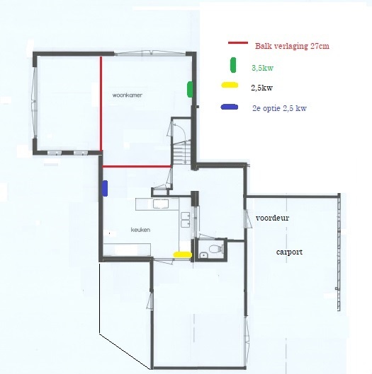

Hier een plaatje van mijn woonkamer. Ik vraag me af als ik op de plek van het groene balkje 1 unit plaats of de keuken dan wel warm word. De l/l word tevens hoofdverwarming en moet de vrouw ook tevreden houden :9.
Afbeeldingslocatie: https://tweakers.net/i/N_MwASPf1qxEyYmsNbMzv9huA1U=/full-fit-in/4920x3264/filters:max_bytes(3145728):no_upscale():strip_icc():fill(white):strip_exif()/f/image/ds8KyJ0EbzwI95LmjbRvomMv.jpg?f=user_large
[ Voor 3% gewijzigd door TheTT op 16-06-2022 12:02 ]

Goede plek. Geen probleem. Blauw balk zit je minder in de lucht stroom denk ik. Lucht verspreid zich echt wel en bij echte koude niet ad hoc stoken.
[ Voor 9% gewijzigd door MotorBeast op 16-06-2022 14:37 ]

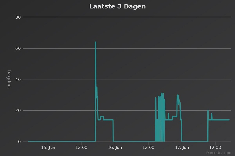

MotorBeast schreef op donderdag 16 juni 2022 @ 15:13:
Staat altijd op auto. Bij aanzetten zal dit soms resulteren in overeenkomstig stand 2 bij verwarmen en moduleert dan naar stand 1. Bij echte koude blijft hij op overeenkomstig 2. Bij koelen komt hij nooit op 2. Maar ik laat dan ook de temperaturen in huis zo constant mogelijk. Nu staan alle units hier op 23 graden te koelen. Zolder springt nu af en toe aan. Zo ook met verwarmen. Je moet met warmtepompen geen hit and run doen.
Dat is dus heel anders dan wat je eerst schreef, vandaar zijn reactie.
Kan jij de fan stand ergens aflezen terwijl hij op auto staat, of weet je het op basis van geluid/ervaring ?
Ik geloof je overigens direct hoor, als ik hem op auto zet dan komt hij ook nooit tot zelden hoger dan 2. Ben gewoon benieuwd of het ergens af te lezen is.

Kan het horen maar kan hier ook de compressor frequentie uitlezen. Die is altijd laag, dus zuinig.

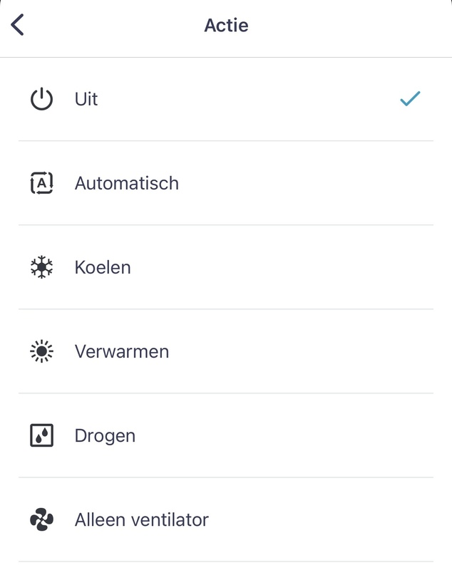

  • ThaBEN
  • Laatst online: 19-10-2025
FrankHe schreef op vrijdag 17 juni 2022 @ 05:54:
Die functie zit er dacht ik niet op.
Als ik klaar ben met koelen zet ik de units zelf handmatig (of via de Onecta mobiele app) even op standje ventilatie om de boel droog te blazen en zet ze dan na pakweg een kwartier weer uit. Twee uur voelt als een beetje aan de lange kant maar misschien dat daar een reden voor is?
Niek_ schreef op vrijdag 17 juni 2022 @ 06:29:
Net even zitten zoeken maar hoe ik deze functie kan aanzetten niet gevonden. Heb je hier wellicht meer informatie over?
Deze optie kun je enkel via de afstandbediening activeren, niet via de app. En eenmaal ingeschakeld werkt deze ook enkel indien je de airco via de afstandbediening uitschakelt, niet via de app.
Hoop dat deze functie t.z.t. wordt toegevoegd aan de app.
Tot die tijd gebruik ik altijd de afstandbediening om de airco uit te schakelen.
Wel kan ik via de app uitlezen, nadat hij klaar is met deze "Self Clean" optie dat hij in stand "Ventileren" is gegaan gedurende die 2 uur. Echter tijdens dit proces sluiten de lamellen volledig, waardoor deze "Self Clean" optie toch net even iets anders is dan de airco handmatig voor 2 uur in de stand "Ventileren" te zetten en je niet op een andere manier identiek kunt nabootsen.

  • Servee
weebeast schreef op vrijdag 17 juni 2022 @ 09:29:
Ah interessant, de installateur heeft het bij mij standaard ingesteld. Bedoel je de schema functie bij Daikin?
Ja klopt, je kunt bij elke actie kiezen voor een functie die je met een bepaalde tijd kunt programmeren. Je kiest na koelen de functie alleen ventilator stand en dan kun je de fanstand ingeven, zou niet dan de automatische fanstand kiezen maar een hogere voor dit doel. Vervolgens kies je een nieuwe actie met “uit” op het tijdstip dat je wilt dat de ventilator stopt. Afbeeldingslocatie: https://tweakers.net/i/i30lAN-2b981pXeewoA8E3imibI=/x800/filters:strip_icc():strip_exif()/f/image/grkOSTOIxr0yDfsGCsHtRz1K.jpg?f=fotoalbum_large

Tegelijkertijd vraag ik me af indien de "Self Clean" optie de vocht uit de binnenunit doet verwijderen, is het dan niet raar om het slechts 1x op een paar weken tijd uit te voeren, gezien elke koelsessie condens oplevert?
Tenzij deze optie uiteraard nog iets anders doet dan enkel ventileren, waar ik nu nog geen compleet beeld van heb.
In de handleiding staat tevens bij "Self Clean" aangegeven: "Dit is géén functie voor het verwijderen van schimmel, bacteriën of vuil dat zich al op het apparaat heeft afgezet."
Er vooralsnog vanuit gaande dat deze optie enkel vocht uit de binnenunit doet verwijderen, dan zou ik verwachten dat wanneer de interval tussen 2 "Self Clean" sessies toeneemt in dagen/weken, hoe groter de kans dat schimmels en bacteriën zich in de binnenunit kunnen nestelen in deze tussenperiode wanneer de optie niet gebruikt wordt na elke sessie.
Wanneer je de "Self Clean" optie inschakelt, dan activeert de "self clean" sessie automatisch na elke koel sessie. Koel jij op 3 verschillende momenten op 1 dag, dan gaat die ook 3x de "Self Clean" optie uitvoeren op diezelfde dag.
Wel kun je deze "Self Clean" sessies handmatig afbreken door nog een keer op de aan/uit knop te drukken, indien je bijvoorbeeld maar eventjes gekoeld en het onnodig lijkt om de binnenunit dan vervolgens 2 uur in deze stand te laten draaien.
Maar vooralsnog laat ik hem maar na elke koelsessie zijn werk doen, onder het mom van "Beter voorkomen dan genezen".
Volgens mij is dat doorgaans ook de frequentie welke men gebruikt bij niet-MHI modellen en handmatig de ventilator na een koelsessie laat draaien om de binnenunit te drogen.
Hier staat het beschreven, verder geen idee want ik heb geen MHI over de exacte werking maar aangezien hier een hele fanclub aanwezig is zal er vast wel iemand een antwoord voor je hebben.

Hier plaatje voor diegene die twijfelen of aan/uit zuiniger is dan bij echte warmte doorstoken. Gisteren later aangezet en je ziet dat de compressor veel harder moet werken dan toen ik vanochtend toen het nog koel was de boel koel heb gehouden. Nu een mooie constante lijn, gisteren duidelijk niet en hoger verbruik terwijl het buiten veel koeler was. Ik zeg doorstoken. :Y
Afbeeldingslocatie: https://tweakers.net/i/iavSBximWlKteY3j1YjhF8gZ6vU=/800x/filters:strip_icc():strip_exif()/f/image/xrLwDa8e8BL7F3YxmESEvXpr.jpg?f=fotoalbum_large
