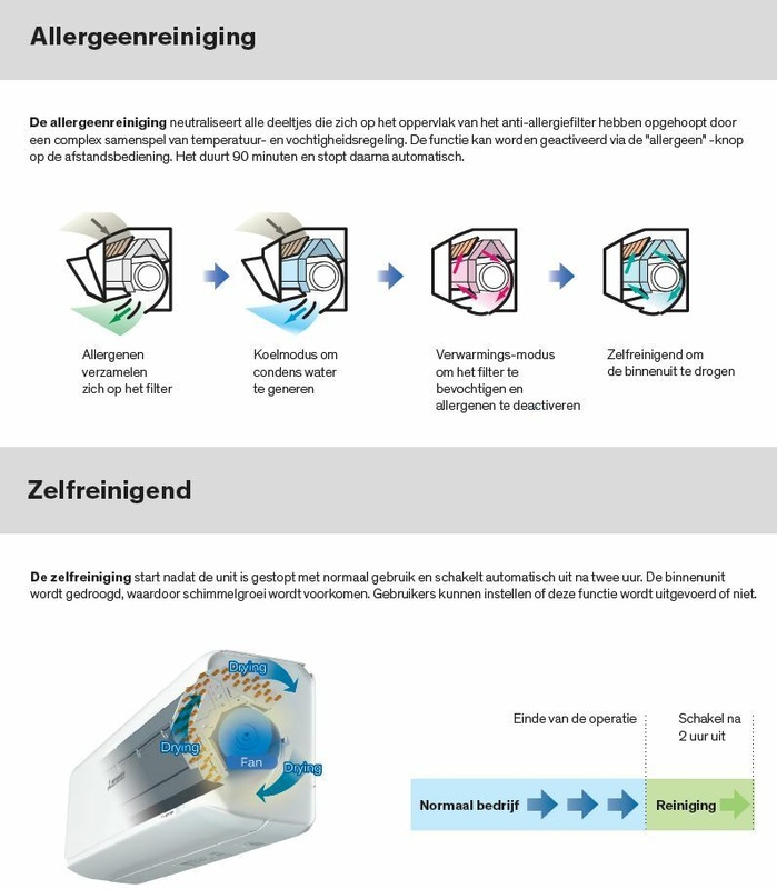

Afbeeldingslocatie: https://tweakers.net/i/QiYE4vRWWgC0pbKM0919HEnwnTo=/800x/filters:strip_icc():strip_exif()/f/image/D0o7uYxwm5vQvHFQhY5NHc0F.jpg?f=fotoalbum_large
*******UPDATE*******
En per toeval kom ik nog wat info tegen over de werking van de "Allergen Clear Operation" functie en de "Self Clean" functie waar ik het eerder over had.
Afbeeldingslocatie: https://tweakers.net/i/UvzPSaFNPgXG_pObKTGZvRU3On8=/x800/filters:strip_icc():strip_exif()/f/image/KD0vTgJI5djbN4gMZighjS39.jpg?f=fotoalbum_large

Ik heb geen extra desinfectie systeem erin laten bouwen. Het betreft de standaard filters die in alle MHI apparaten zitten. Deze 2 gelige rechthoeken om exact te zijn:
En per toeval kom ik nog wat info tegen over de werking van de ""Allergen Clear Operation" functie en de "Self Clean" functie waar ik het eerder over had.
Bedankt!
Ben benieuwd of dit een extra toegevoegde waarde heeft, in ieder geval fijn dat er standaard al een filter op zit. Denk dat het standaard filter (voor beoogde gebruik; pollen/allergenen) al redelijk voldoet, voor zover een ingebouwde unit dat kan.
Afbeeldingslocatie: https://tweakers.net/i/fB5cwhaNMuStSjHPEiD50Q93HYw=/full-fit-in/4000x4000/filters:no_upscale():fill(white):strip_exif()/f/image/usEii3NV9Oo21FVwdqXAgWYp.png?f=user_large

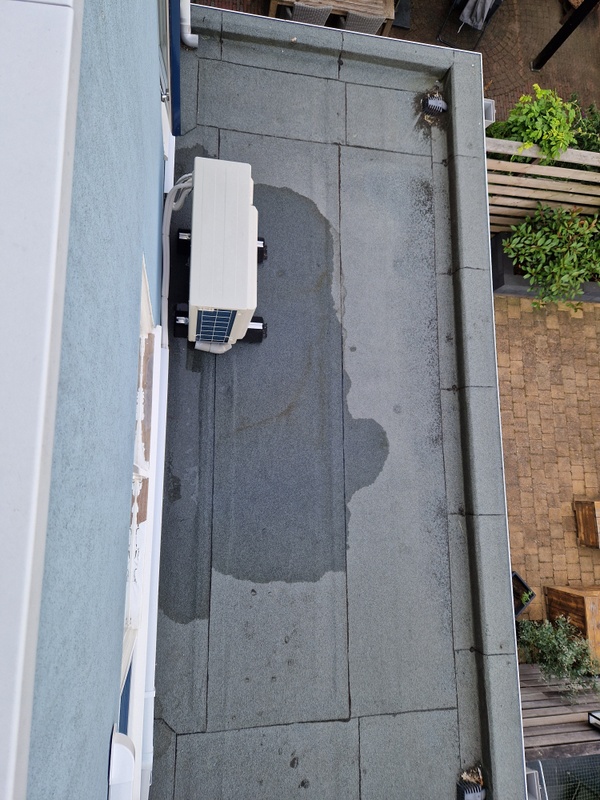

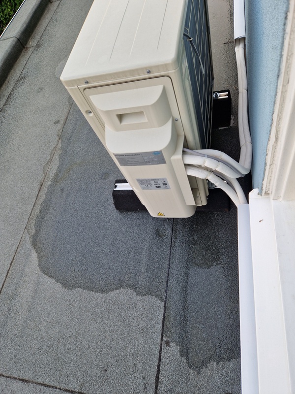

Hebben wij een probleem? Maandag komen ze derde binnenunit op deze buitenunit aansluiten maar hij lijkt te lekken?
  • Servee
Oekol schreef op zaterdag 18 juni 2022 @ 07:11:
Er zit geen water in je systeem, kan alleen water uit doormiddel van condenseren met koelen, komt je condens afvoer van de binnenunit op je dak uit?
Met verwarmen komt er wel vocht uit je buitenunit.
[ Voor 4% gewijzigd door Servee op 18-06-2022 08:35 ]

  • Oekol
  • Laatst online: 22:48
Oekol
waka waka hey hey
Servee schreef op zaterdag 18 juni 2022 @ 07:24:
Er zit geen water in, kan alleen water uit doormiddel van condenseren, komt je condens afvoer van de binnenunit op je dak uit?
Dat is inderdaad een goeie opmerking. Dat zou goed kunnen. Voor maandag wanneer de airco in de woonkamer wordt geïnstalleerd komt er wel een pompje die het op hetzelfde dak pompt. Zolang het maar geen koudemiddel kan zijn is het goed :)
  • Servee
Oekol schreef op zaterdag 18 juni 2022 @ 07:41:
Aan de kringen te zien op je dak is het gewoon opgedroogd en nieuw condenswater, logisch want was best warm gisteren en vannacht ;)
[ Voor 5% gewijzigd door Servee op 18-06-2022 08:02 ]
Daikin FTXM35R/RXM35R
  • Waah
  • Laatst online: 00:05
Het koudemiddel in je systeem heeft een kookpunt van -56 graden (R32). Dus tenzij je in het noordelijkste puntje van syberië woont en het daar de koudste dag van het jaar is... Ga je het koudemiddel nooit als vloeistof uit je buitenunit zien lopen. Dat wordt direct een gas.
Gewoon condens dus.
spoiler:
of ben je Sponge bob? Want onder hoge druk zoals de bodem van de oceaan zou het ook wel vloeibaar kunnen zijn. Maar dan zie je waarschijnlijk geen plassen water
  • Oekol
Oekol
waka waka hey hey
Servee schreef op zaterdag 18 juni 2022 @ 07:46:
Aan de kringen te zien op je dak is het gewoon opgedroogd en nieuw condenswater, logisch want was best warm gisteren en vannacht ;) als je airco nog prima koelt zal ik me er niet druk om maken.
Ja gaat prima! Gisteren even aangehad om te koelen voor 1e verdieping. Had into taal 3,6 kWh verbruikt gisteren. Vannacht op stille modus en vraagbesturing aan (proberen wat dat doet), 21 graden koelen en 0,9 kWh verbruikt.

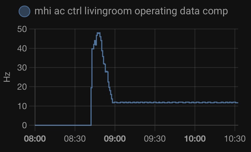

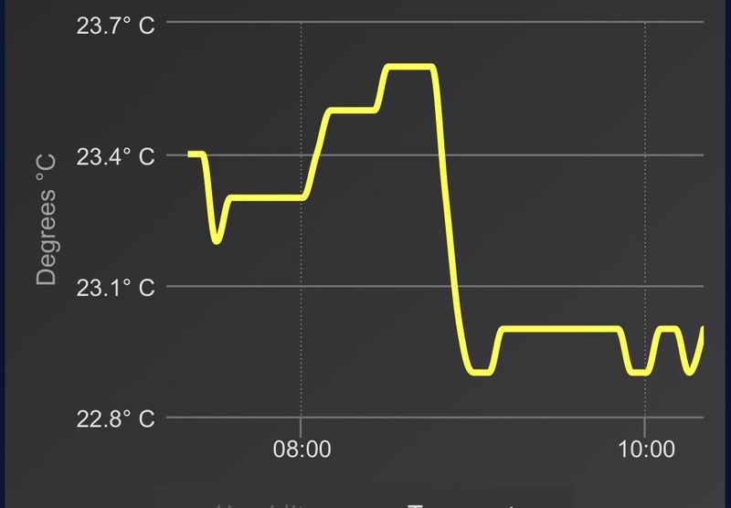

Hier nog even terugkomend. Mijn ZSX lijkt zich bij koelen exact aan de target temperatuur te houden, hij staat ingesteld op 23 graden en dit is de temperatuur sensor die ik via MQTT als Troom gebruik:
Afbeeldingslocatie: https://tweakers.net/i/JYCUUSvZoNgtHMx388Z04VYrFkc=/800x/filters:strip_icc():strip_exif()/f/image/atA1QwgnZy0PGA3T1oSJ1zic.jpg?f=fotoalbum_large
Compensatie is dus niet aanwezig (althans zo lijkt t) dus logischerwijs ook niet uit te schakelen :)
Energie verbruik is zo’n 120-140 Watt (gemeten op de groep waar beide airco’s op zitten, de ZSX in de keuken staat uit dus die doet alleen het 3 Watt stand-by verbruik)
Afbeeldingslocatie: https://tweakers.net/i/X8jbTcagpqnJyl1e32Hr3rKhA4g=/800x/filters:strip_icc():strip_exif()/f/image/Eg3iSG3ILmPCnuDf2PmjbLsF.jpg?f=fotoalbum_large
Correleert ook mooi met de compressor:
Afbeeldingslocatie: https://tweakers.net/i/0hG806qe4fccq_XVzZdLd5q-Q6o=/800x/filters:strip_icc():strip_exif()/f/image/BLgDkuQ1eRdKTTrBRucF6Ttt.jpg?f=fotoalbum_large
De buiten temperatuur is op dit moment 30.4 in de zon (sensor op noord) en 24.8 in de schaduw (sensor op zuid)
