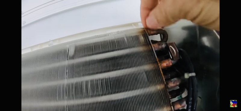

4 schroefjes los kap er af en je kijkt zo op de lekbak.
  • Servee
Die unit op dat filmpje is ook al zo aangetast door roest 8)7 lijkt iets structureels van MHI?
Afbeeldingslocatie: https://tweakers.net/i/4L4_2IbKSA3M8VjQeV1SnnrFkNM=/800x/filters:strip_icc():strip_exif()/f/image/wNhaoj4wRQnvEehCC9Y11K7m.jpg?f=fotoalbum_large

Servee schreef op zondag 19 juni 2022 @ 19:39:
Unit in het filmpje is een ME, dus geen MHI.
  • prakka
  • Laatst online: 20:33
Volgens mij is het geen roest maar iets van koper soldeer.
  • Servee
Highintensity schreef op zondag 19 juni 2022 @ 19:41:
Dan iets wat voorkomt bij zowel ME als MHI, @rwijnhov heeft ook iets dergelijks bij een 6 jaar oude unit van MHI.
@prakka Man zegt in het filmpje zelf dat het om corrosie gaat.
[ Voor 10% gewijzigd door Servee op 19-06-2022 19:49 ]
Daikin FTXM35R/RXM35R
  • prakka
Servee schreef op zondag 19 juni 2022 @ 19:48:
Ik zie het nu inderdaad, maar corrosie van het koper maar geen roest
  • Servee
prakka schreef op zondag 19 juni 2022 @ 19:50:
Is roest geen vorm van corrosie?
  • prakka
Servee schreef op zondag 19 juni 2022 @ 19:52:
Nu je het zegt _/-\o_
  • rwijnhov
  • Laatst online: 24-08 07:53
Is echt roest heeft de mijne ook.
  • Servee
rwijnhov schreef op zondag 19 juni 2022 @ 19:57:
Nu je dit weet, kun je er rekening mee houden en indien er sporen komen van corrosie meteen (laten) behandelen dan is er geen man overboord maar mogelijk wel een “standaard” dingetje bij deze units.
  • rwijnhov
Ja wordt een dezer weken behandeld door de installateur. Het is wel een ouder zm type. Hopelijk hebben mijn nieuwe srk35zs-w dit niet. We gaan het zien over een jaar of 6 :)
