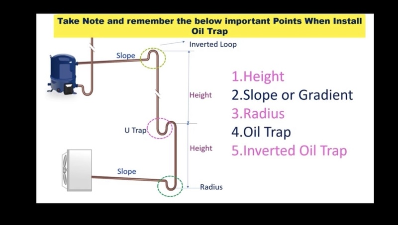

Goed idee om naar de 'oil traps' te kijken. Het is nodig als de buitenunit (veel) hoger staat dan de binnenunit. En die staat lager, 4 meter. Dus niet van toepassing. Vreemd dat de monteur van Daikin niet naar de leiding loop gevraagd heeft.Servee schreef op dinsdag 21 juni 2022 @ 14:44:
Als je de ventilator op de laagste stand dwingt, en er is wel meer vraag dan gaat de buitenunit juist harder werken omdat je de binnenunit knijpt.
In de laagste stand gaat de buitenunit juist minder hard werken. Dat zie ik in de Madoka app. Compressor toerental is laag en de opgebouwde druk is ook lager. In auto mode heb ik een uitblaas temperatuur van 38º en in laag 32º
Toen de compressor na 300 uur stuk was ben ik van auto mode naar laag gegaan waardoor er ook veel minder aan/uit schakeling zijn. Dat ging 1400 uur goed.
Je hoort exact iedere 2 uur een wat ik nu begrijp een 'oil return' cyclus. Hij gaat even uit en je hoort een sissend geluid, binnen 30 seconde gaat hij weer aan.
