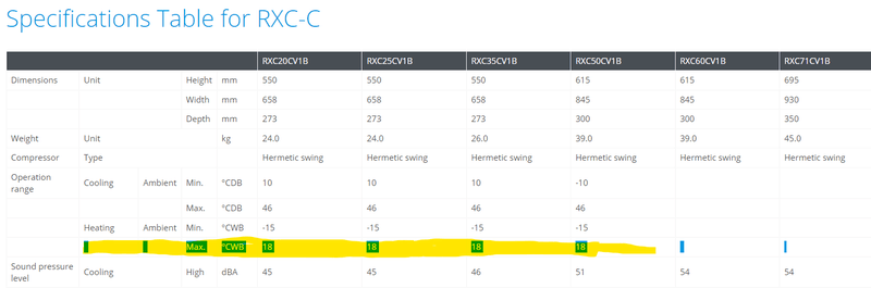

vraagje over de Daikin, ik ben het een en ander aan het vergelijken en ik kwam dit tegen in de specs. Houd dit in dat deze buitenunit niet verder kan verwarmen als de buiten temp hoger is als 18 graden?
Afbeeldingslocatie: https://tweakers.net/i/axtoodvheP3IwI7K8TKADK7Npfs=/800x/filters:strip_exif()/f/image/GMSeoF38XtYEuPCLl0wBgSeR.png?f=fotoalbum_large
  • Tommie12
  • Laatst online: 22:33
robertjan12 schreef op woensdag 22 juni 2022 @ 14:58:
Als het buiten 18 graden is dan heb je normaal echt geen verwarming meer nodig hoor.
Hier valt de CV op gas in "summer eco mode" (en dat is gewoon uit) zodra er buiten 15 graden gemeten wordt.
Hier zou ik echt niet over vallen.
Ligt aan de capaciteit van de buitenunit van dat type.
De Perfera bijvoorbeeld heeft een werkingsbereik met
koelen; -10/+50
verwarmen; -20/+25
Daikin FTXM35R/RXM35R

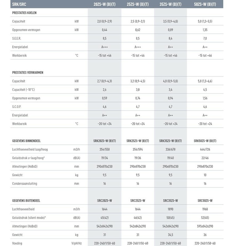

zie op meerdere websites toch S.E.E.R./S.C.O.P. 9,5/5,10 geen 6.5 voor scope
hier bijvoorbeeld
https://www.aircovoordeel...avy-industries-srk35zsx-w
dat is toch de zelfde of niet?

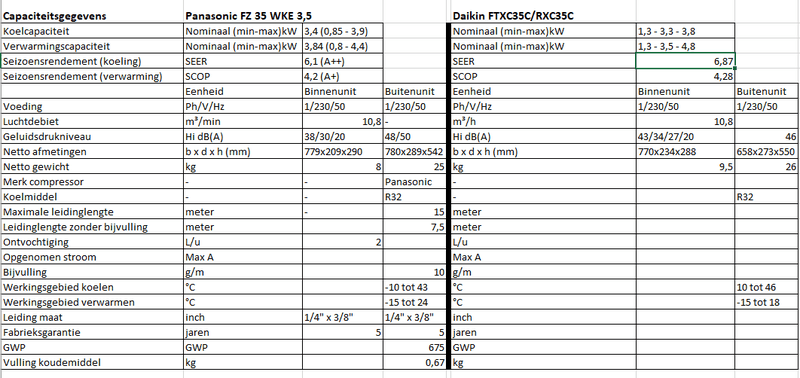

zit tussen deze 2 te twijfelen, hoofddoel is het verwarmen van de woonkamer +/- 80m3
Mijn voorkeur zal nu gaan naar de Panasonic gezien de min verwarmingscapiciteit van 0.8.
Andere tips zijn ook welkom, budget +/- 700

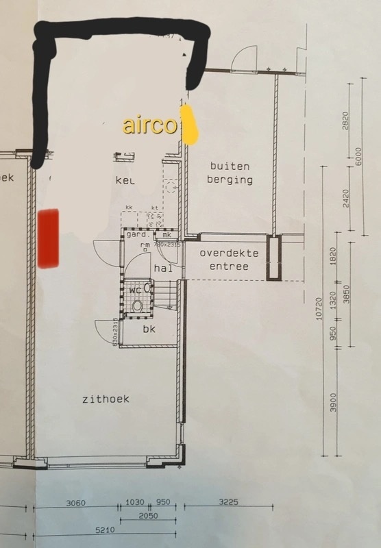

Vandaag is er bij ons iemand van AircoDirect langs geweest die ons op basis van de m2 beneden verdieping (65m2) een Daikin Perfera 5kw aanraden. Ik heb ook aangegeven dat voor ons geluid heel belangrijk is maar hij vertelde me dat dit niet uit maakt en deze 5kw ook heel stil is. Maar ik lees op dit forum andere verhalen.
Heeft iemand toevallig de Daikin Perfera 4.2 kw en kan me vertellen hoe die bevalt. Ik lees namelijk op de site van Daikin dat die 21db heeft in de fluisterstille stand en 30 db in de lage stand. En bij de 5 kw is dat 27 db en 36 db. Zie plaatje beneden.
En denken jullie dat 4.2 kw voldoende is voor onze lange woonkamer van 65m2 (airco komt iets van 8 meter van het zit/tv gedeelte te hangen). We gebruiken nu 1000m3 op jaarbasis.

Jesp_J schreef op woensdag 22 juni 2022 @ 20:40:

  • Jesp_J
  • Laatst online: 23:03
Servee schreef op woensdag 22 juni 2022 @ 21:03:
Als je een plattegrond hebt en wat meer info vwb ligging en locatie airco word eea wellicht wat duidelijker.
Even snel een plattegrond geregeld van onze woonkamer. De Daikin Perfera 4.2kw zou dan in de aanbouw moeten komen bij de oranje markering.
Afbeeldingslocatie: https://tweakers.net/i/b_6RQ0q8fJgJVn7s8ckIPpCOzOk=/x800/filters:strip_icc():strip_exif()/f/image/vVK9izKrCpxrUezkB346ytEU.jpg?f=fotoalbum_large
  • Servee
Jesp_J schreef op woensdag 22 juni 2022 @ 21:13:
Ik zou de unit centraal hangen, als je huis goed is geïsoleerd kun je idd mogelijk zelfs af met een 3,5 maar als je twijfelt of veel glas in je aanbouw hebt is wellicht de 4,2 een betere optie.
Afbeeldingslocatie: https://tweakers.net/i/d5qHSgIskusIqxuwILi4mAmAJhk=/full-fit-in/4920x3264/filters:max_bytes(3145728):no_upscale():strip_icc():fill(white):strip_exif()/f/image/2xgend8E3kRqiPVfY1LAA0gp.jpg?f=user_large

arie-verdetti schreef op woensdag 22 juni 2022 @ 20:07:
Ik weet niet waar je die tabel vandaan haalt. maar die klopt niet. wel even goed checken voordat je iets post. [Afbeelding]
dit is de goede tabel.
Die tabel klopt inderdaad niet.
space-one in "Lucht/lucht warmtepomp om mee te verwarmen en te koelen"
In mijn overzicht heb ik de COP ook berekend bij min vermogen en dan zie je ook verschillen met de X serie en een multisplit.
